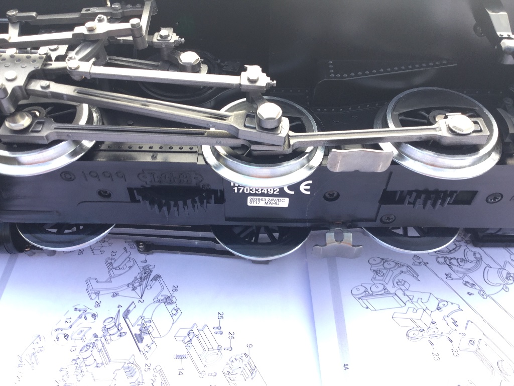

Heute bei Neule gekauft und hoffnungsvoll aufs Gleis gestellt. Der Sound tönt toll. Der neue Zug dampft zur Zahnradstrecke. Das Zahnradgestänge fängt an, sich zu bewegen, aber bei 5% Steigung ist Schluss. die Räder drehen durch!
Ich glaube meinen Augen nicht. eine Zahnradlok, die auf der Zahnstangenstrecke spult!? Doch tatsächlich: Das hintere Antriebszahnrad hat ca. 1mm Luft und berührt die Zahnstange nicht mal. Von unten sieht man den Unterschied sehr gut.
Hat Märklin etwa ein zu kleines Zahnrad eingebaut? Gibts irgendwo an der Lok eine Kurbel, mit der man das Zahnrad runterkurbeln kann? Oder muss ich echt nochmal einen halben Tag frei nehmen, in den Thurgau raus fahren und die Lok umtauschen?

Für Mich sieht es aus als ob das auch die Achse zu hoch ist. Stimmt die Höhe der Achse? Es ist eigentlich nur ein Zahnrad angetrieben, das andere treibt nur das Triebwerk an über die Zahnstange.

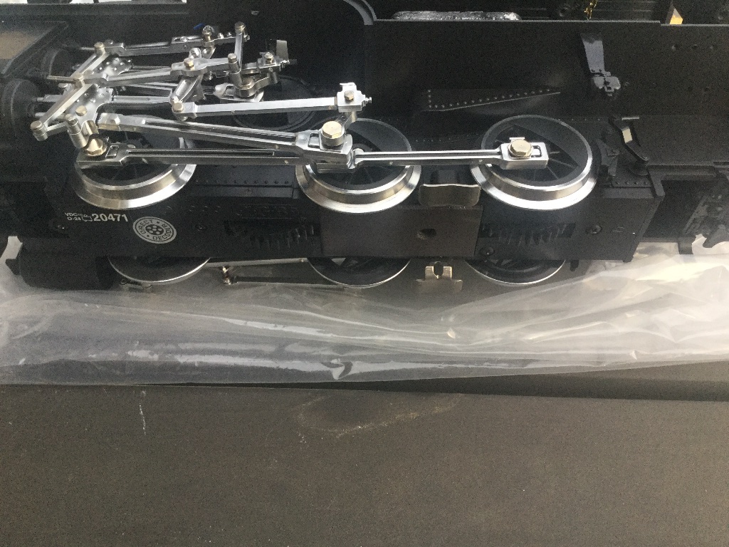

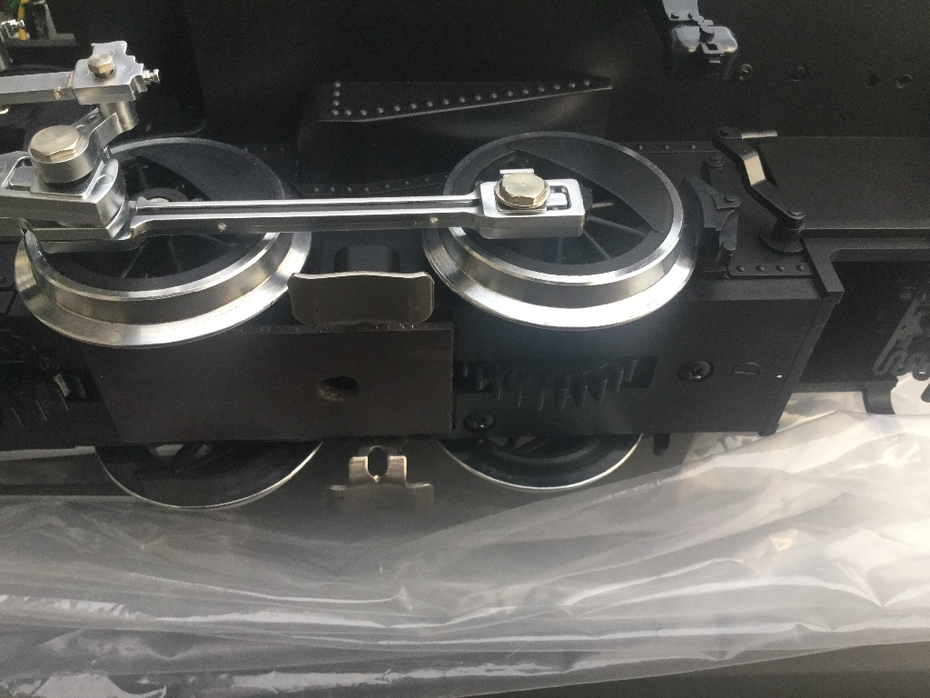

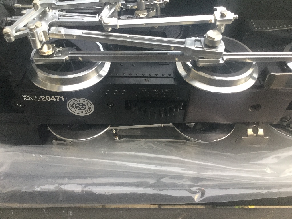

Ich habe mal mit meiner Ballenberglok verglichen, hier die Fotos
Gesamtansicht
Zahnrad vorne für Gestängeantrieb
Eigentliches Antriebszahnrad
Ist bei dir die mittlere Achse auch gefedert oder hat sie sich verklemmt?

Die mittlere Achse ist gefedert. Aber in der hinteren ist bei meiner Lok eindeutig ein kleineres Zahnrad drauf.

Heute also nochmal in den Thurgau und die Lok umgetauscht. Da hatte doch tatsächlich so ein Märklin-Dussel das falsche Zahnrad auf die Achse gesteckt. Auch noch falsch waren die Kupplungshaken, die auf der Zahnstange ratterten. Kinderarbeit ist seit der Handygeneration wohl auch nicht mehr, was sie mal war :twisted:
Die neue Lok läuft nun gut.
