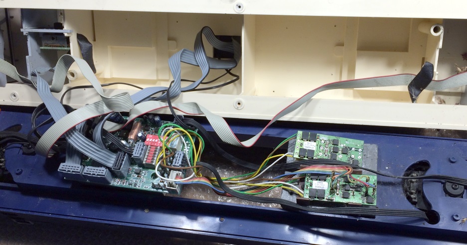

meine MOB Lok sieht etwas älter aus. Nun habe ich sie mal geöffnet und folgendes gefunden:
Vermutlich ersetze ich da alles vollständig durch einen neuen Decoder? Rückmeldungen sind willkommen. Die Lok ist vermutlich von 1989.

Deine Lok hat 2 alte LGB 55021 Decoder. Damals gab es keine leistungsstarke Decoder wie heute (3A und mehr), und darum nutzte Man pro Motor ein Decoder.

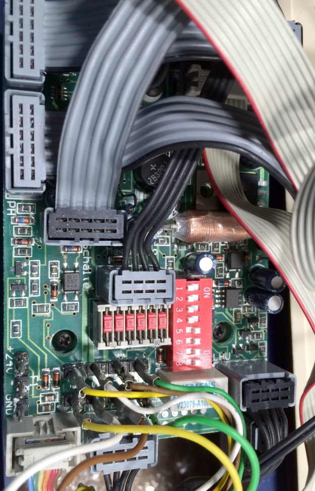

Was du als Decoder bezeichnet hast ist die Grundplatine mit der Steuerung der LED / Pantos etc. Die vier farbigen Leitungen gehen zu den beiden Decodern, wie Ed schon geschrieben hat. Theoretisch funktioniert auch alles so, die Fahreigenschaften sind nicht so gut wie mit einem neuen Decoder und Sound fehlt natürlich auch und es sind nur 14 Fahrstufen in seriell.
Es gibt bald von Massoth den neuen Onbaord Ersatzdecoder mit den passenden Steckern und Sound. Ich denke wenn du was machen willst dann auf diesen neuen decoder warten und dann einfach umstecken. Der Dcoder heisst: eMOTION XLS-Onboard Sounddecoder und hat die Artikelnummer: 8216100

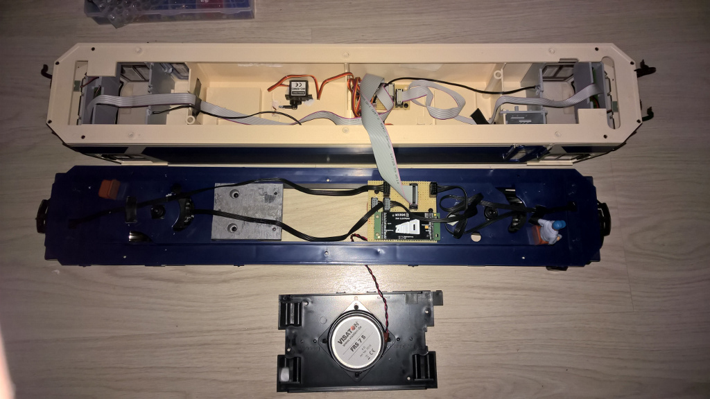

Danke vielmals für alle Rückmeldungen. Es gibt einen Lokpilot XL. Fotos folgen.

Die Pantos kannst du mit jedem Decoder ansteuern. Die LGB Panto Elektronik erwartet eine Puls Ansteuerung. Da im Internet immer noch der Mythos herum geistert, das nur Massoth Decoder die alten LGB Puls Sounds/Pantosteuerungen ansteuern können, beschreibe ich diese kurz:
Panto 1: zwei Impulse
Panto 2: drei Impulse
Diese Impulse kannst du selber erzeugen. Durch zweimaliges/dreimaliges Drücken der Funktionstaste.
Da dies sehr mühsam ist, können die meisten Decoder, diese Pulse am Funktionsausgang 1 simulieren(ESU und Zimo könnens).
Einfach mal die Anleitung des Decoderherstellers durchblättern.
