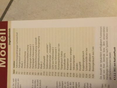

Hier noch ein Foto aus dem Manual mit den 28 Funktionen
Re: Pullmann ABe 4/4 II
Beitrag von Luegi » 08 Feb 2016, 20:24
Habe gerade mal das Manual gelesen, also jeder Soundslot ist Einzel einstellbar in der Lautstärke ;)

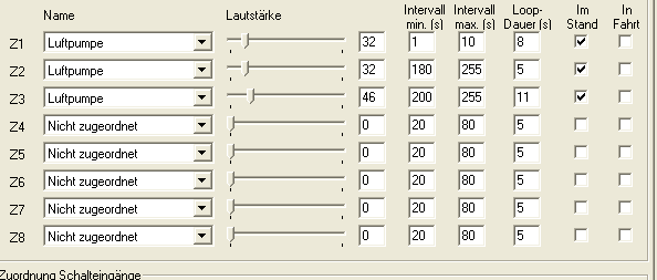

Ja schon, aber ich möchte nur das Kompressor Geräusch leiser machen. Da dass meiner Meinung nach viel zu laut ist. Nicht den ganzen Sound. Das Phänomen kann man bei vielen Sounds beobachten. Gewisse Geräusche sind einfach völlig übertrieben laut. Meistens Kompressoren. Das ganze erinnert mich an die Chilbi. Jede Bahn versucht die andere mit noch lauterer Musik zu übertönen, um die Aufmerksamkeit der Besucher zu sichern.
Beispiele gefällig?
ESU hatte den Triebwagen letztes Jahr beim Gartenbahntreff von Heiner Bösch präsentiert. Dort fuhr er eine kleine Strecke automatisch hin und her. Nach ca. jedem zweiten halt startete der Kompressor, so laut, das er sicher durch den ganzen Raum hörbar war. Eben Chilbi Modus.
Bei Zimo genau das selbe, Däppen scheint genauso gefallen am Chilbi Modus gefunden zu haben. Auch dort sind gewisse Zufallsgeneratoren völlig übertrieben laut. Damit sie einem ja den letzten Nerv rauben.
Bei Zimo kann man zum Glück auch bei DRM Sounds noch relativ viel ändern, darunter auch die Lautstärke der Zufallsgeneratoren. Bei preloadet gehts leider nur noch durch CV ändern.
Da der Sound im Triebwagen preloadet ist, weiss ich jetzt nicht was man da alles noch ändern kann.

@dualcore: Jeder Soundslot lässt sich einzeln einstellen bezüglich Lautstärke. Gem. 5.6.2 vom Manual falls es dass schon zum Downloaden gibt ;)
