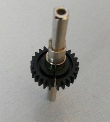

Die Jungfernfahrt im Solobetrieb der neu digitalisierten Spectrum 2-6-0 endete in der ersten Kurve. Plötzlich stand die Lok und Nichts tat sich mehr. Sound und Motor waren aber zu hören.
Ursache:
Das Antriebszahnrad war in der Kurve gebrochen......:oops:
Der liebe Thomas L, verantwortlich für die Digitalisierung hat sich auch gleich der Sache angenommen und das Getriebe zerlegt und den Verursacher festgestellt.

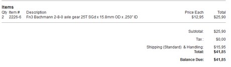

Und in einem 5 Seitigen Reperaturleitfaden by mylargescale.com (habe ich mir gleich kopiert) dann auf Seite 2 die Erlösung:
Es gibt ein stabileres Zahnrad als Ersatzteil von einem Kleinhersteller für die 2-6-0, 2-8-0 und 4-4-0!
Und es ist noch lieferbar!!
Ich bin im 7.Himmel. Es wurden sofort zwei bestellt und Anfang 2019 dürften Sie dann hier sein.

Beitrag von Thomas L. » 11 Dez 2018, 11:57
Da ist es :evil: Das Zahnrad des Grauens :evil: :evil: :evil: :evil:
