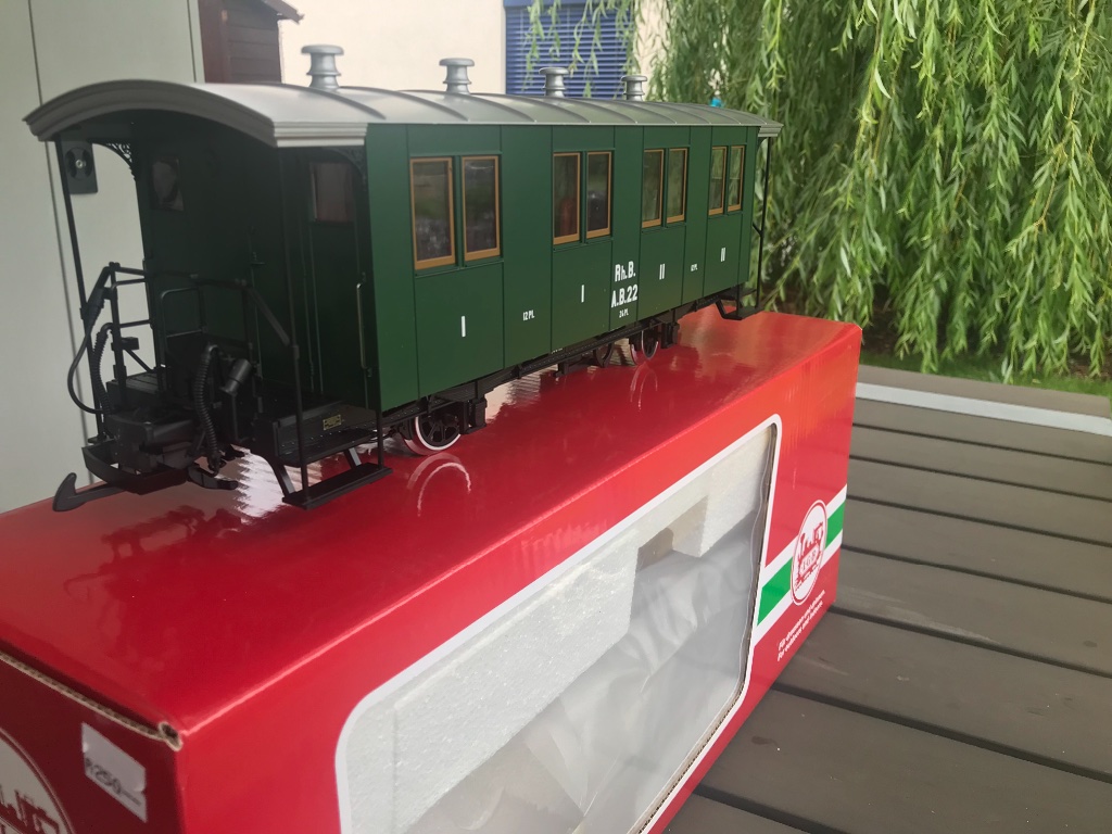

Die ehemaligen Brawa Personenwagen werden nun von MLGB langsam ausgeliefert. Bis jetzt ist der 1/2 Klasse und der Gepäckwagen lieferbar. Über die nur für Playmobilmännchen geeigneten Haltestangen vom Gepäckwagen wurde schon viel im Cadosch Forum geschrieben. Ich habe mir als Ergänzung zu meinen bestehenden Brawa Wagen nun den AB 22 von MLGB gegönnt. Hier ein paar Detailaufnahmen:
Frisch ab Werk

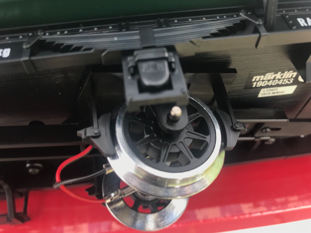

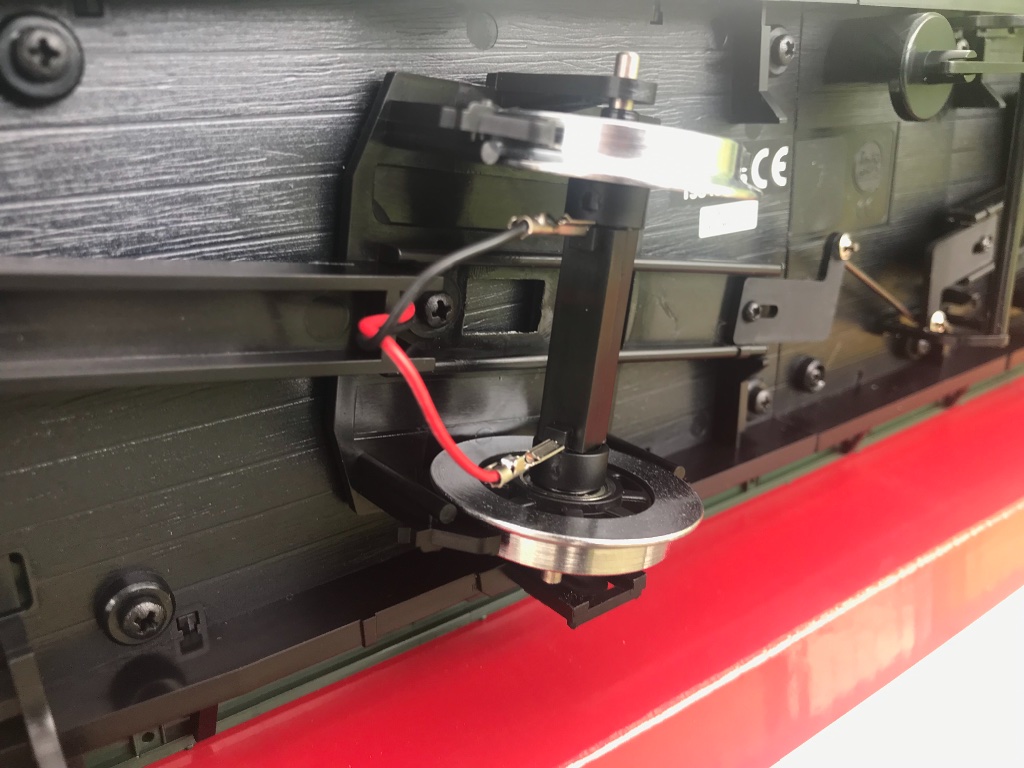

Die neuen V-Speichen Achsen mit Stromaufnahme

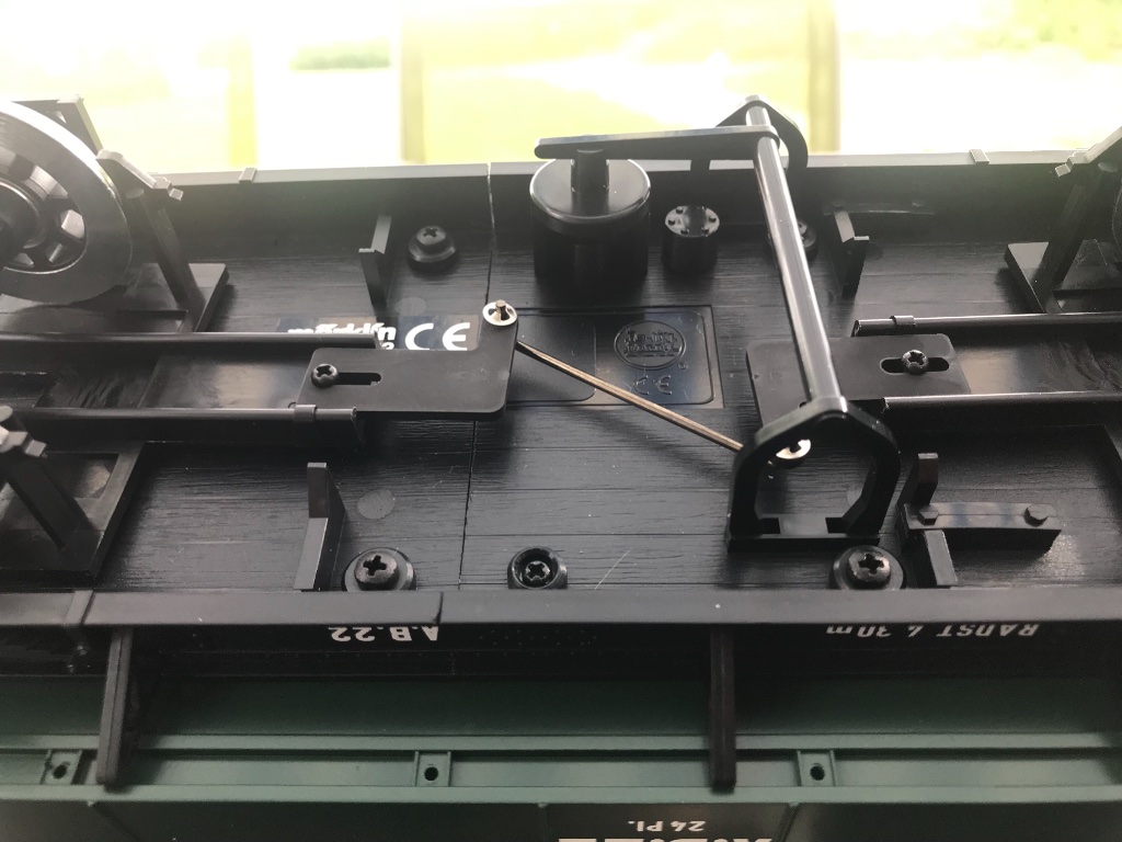

Achsanlenkung, nicht von Brawa eher System Betz
Der Grundrahmen mit Unterbrechungen, siehe Lichtspalt

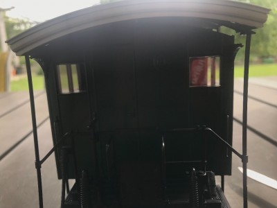

Haltestangen kleben am Dach

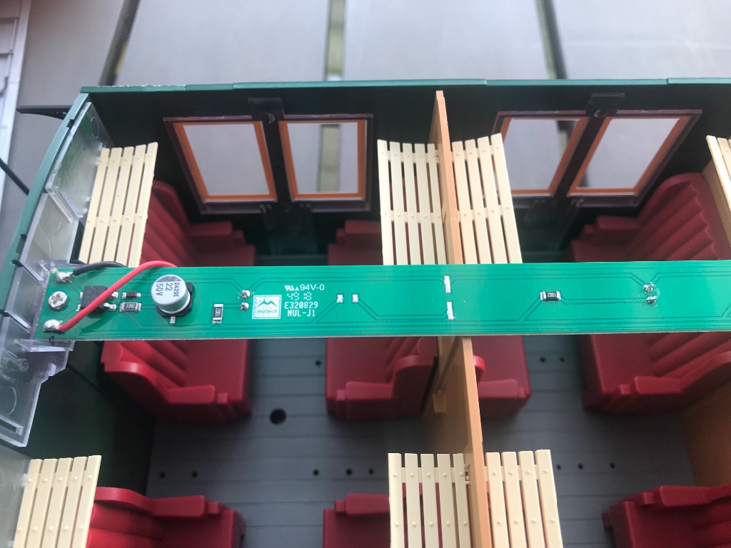

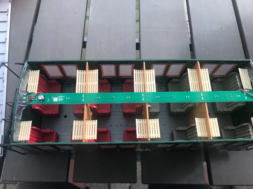

Neue LED Platine
Neue LED Platine

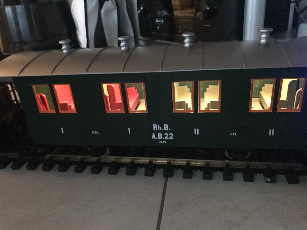

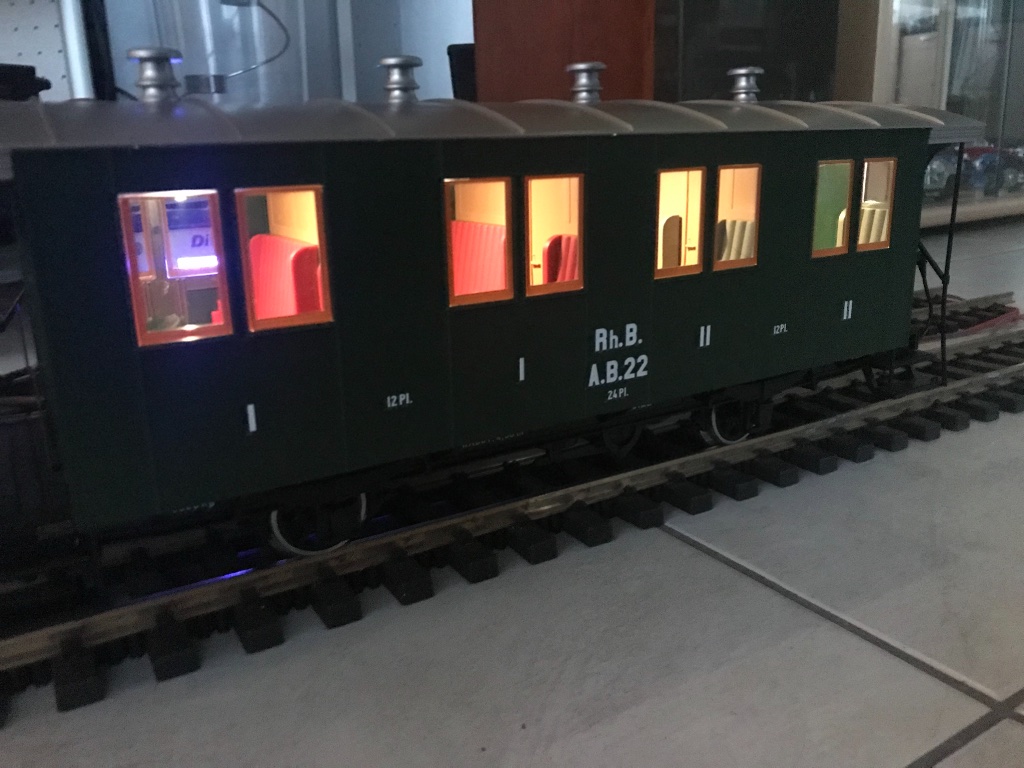

Innen würde ich sagen wurden die Brawa Formen verwendet. Sogar die Gepäckablagen sind schön fein gearbeitet, Bravo MLGB. Die LED sind mattierte 3mm warmweisse, auch gut gelöst. Es gibt aber keinen grossen Puffer, nur 22uF mit 50V und Ladeschaltung. Bis jetzt habe ich keine Nachtfotos gesehen vom Wagen, daher mal mit dem Handy was probiert:
Ich persönlich finde die Lichtstärke ist gut gewählt, nicht zu hell aber der 1. Klasse würdig.
