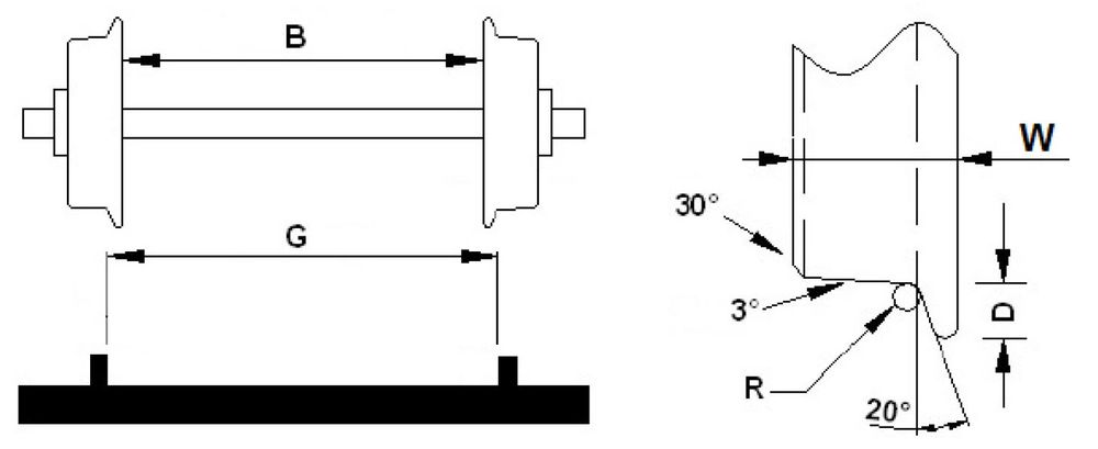

Hallo Zusammen
Kann mir jemand erklären ob die Wagenradsätze von Brawa gegenüber den Radsätzen von LGB abweichende Masse haben?
Besonders die Spurkranzhöhe und das Innenmass der Radsätze wäre interessant zu wissen.
Kann mir jemand weiterhelfen?
Grüsse
Beat
Beat

Was meinst du mit Innenmass? 45mm. Ich nehmen an du meinst von den P-Wagen, oder?
Ich kann es dir nachmessen, am besten eine Zeichnung schnell machen welche MAsse dich interessieren. Spurkranzhöhe ist klar soweit :roll:

Gemeint waren Mass B und Mass D
Die Wagen wären z.B. RhB C.215 (Art. Nr. 15001)
Besten Dank

Sorry, Schiebelehre endlich gefunden: Mass B ist 40.26mm, Mass D ist 2.66mm
