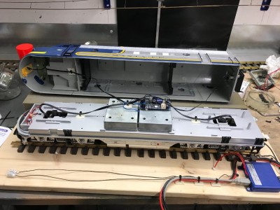

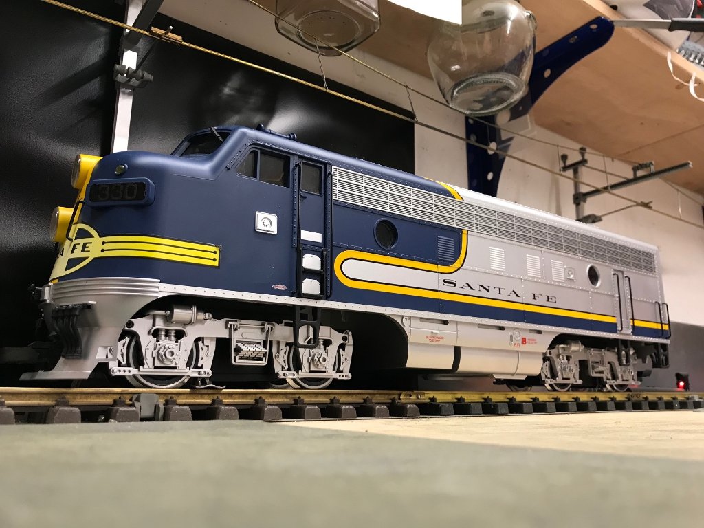

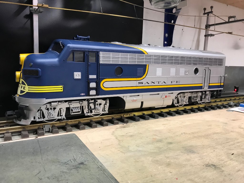

Da ja die Original LGB F7 von Werk aus einen Onboard Decoder hat aber keinen eigenen Sound (der kommt vom B-Unit)
musste da ein neuer Decoder rein.
Da die Lok ja mir gehört darf ich die Lok auch umbauen (nur so für's Protokoll :twisted: )

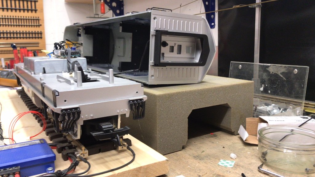

Also als erstes kommt das Onboard Ding raus und der XLS von Massoth rein, auch die Steckverbindungen hinten werden ausgebaut.
Re: F7 von LGB
Beitrag von CSX » 10 Mär 2018, 08:34
Aha jetzt wollt ihr wissen, wieso ich einen XLS einbaue und nicht ESU oder Zimo oder sonnst etwas???
Ganz einfach, weil aus meiner früheren Tätikeit als ich noch Loks umbaute ich Decoderwechsel für anderen ausführte
und auf diese Weise einmal ein XLS übrig geblieben ist.
Und da diese A-Unit (vorerst) sicher alleine fährt macht sich das ja sehr gut.
Was ich aber festgestellt habe ist, dass nur ein Antrieb über einen Haftreifen verfüght (da war wohl Märklin der Meihnung etwas einsparen zu können)
Also wenn da dann Zugkraft gefordert wird, muss sicher ein zweiter Haftreifen und etwas mehr Gewicht in die Lok/Antrieb.
Re: F7 von LGB

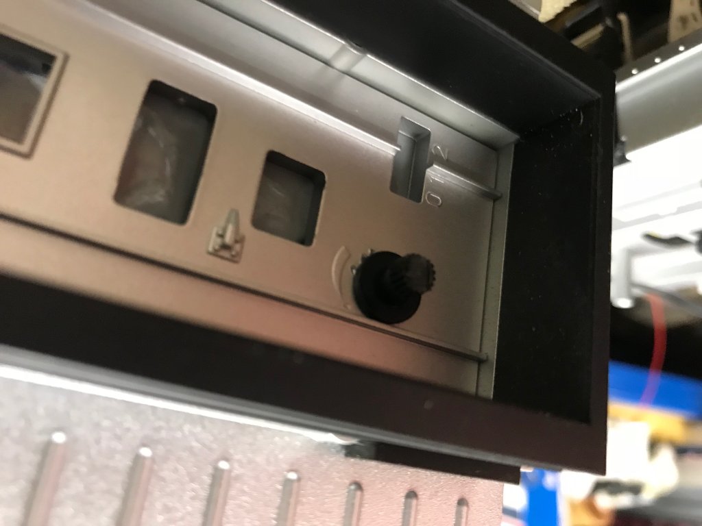

Beitrag von CSX » 10 Mär 2018, 08:46
Damit die Lautsstärke vom XLS von Aussen her bedient werden kann habe ich auch noch ein Poti eingebaut.
Der Ursprünglich Platz geht leider nicht, da dann der Aufbau aufsteht, somit wurde dann das ganze etwas weiter oben eingbaut
Re: F7 von LGB
Beitrag von CSX » 10 Mär 2018, 08:48

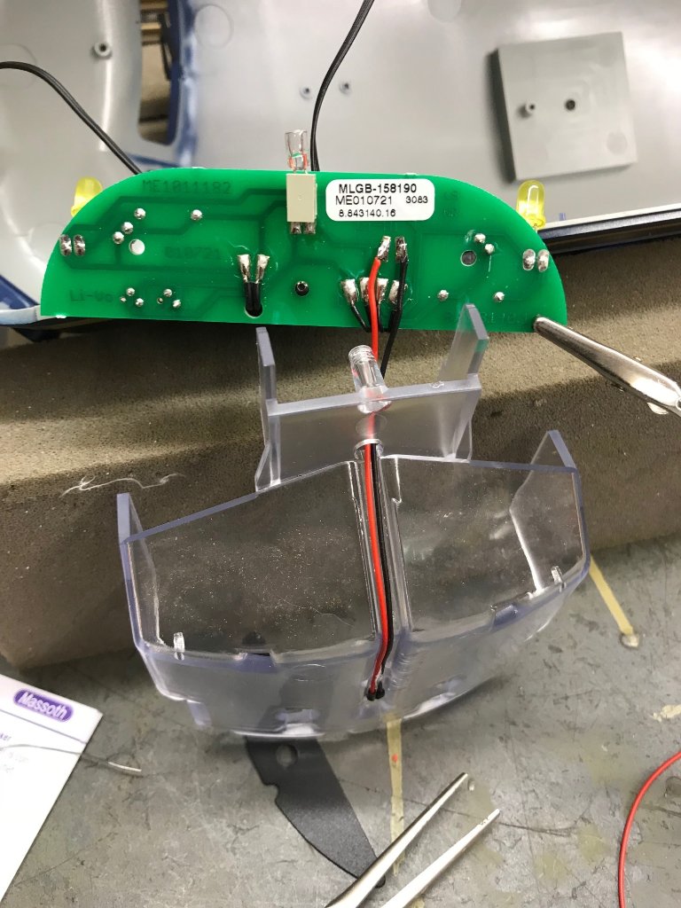

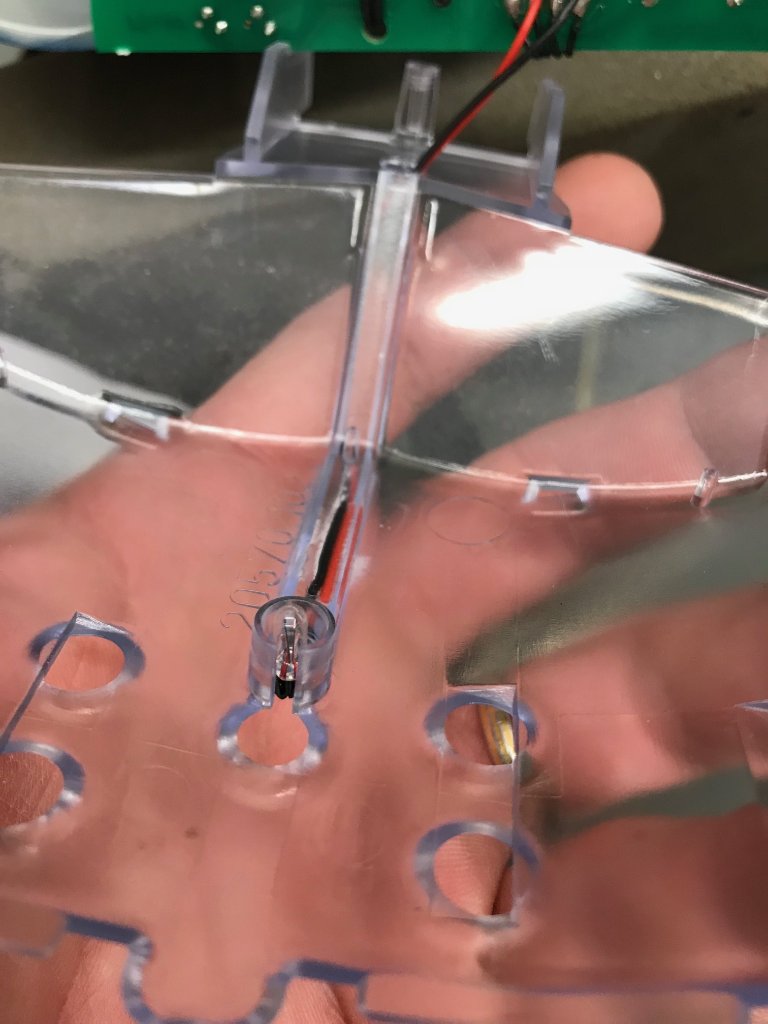

Auch wurde etwas Lich im Dumkeln eingebaut :D
Der Führerstand hat nun auch Licht und ist über dei Funktionstaste Ein/Aus schaltbar
Re: F7 von LGB
Beitrag von CSX » 10 Mär 2018, 08:49

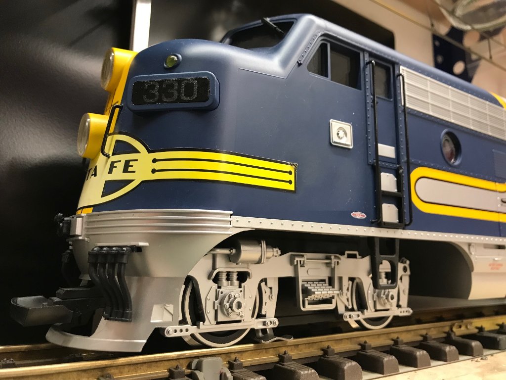

Das Teil macht sich gut, auch wenn nicht 1:29 ;)

Beitrag von Dualcore » 10 Mär 2018, 09:11
Hallo zusammen
Mach dir um die Zugkraft keine sorgen. Ich habe eine mit Heiner Bösch Räder ausgerüstet, d.h. keinen Haftreifen, und nur mit originalem Gewicht. Die hat immer noch eine enorme Kraft(vergleichbar mit der Ge 4/4 II). Wenn du ins B noch ein oder zwei Motoren einbaust hast du so oder so keine Probleme mehr.

Re: F7 von LGB
Beitrag von CSX » 10 Mär 2018, 09:33
Ja die Räder von Heiner, das ist auch eine Idee.
Das B-Unit wird dann sowieso mit Motoren ausgerüstet ;)

Beitrag von GartenOval » 11 Mär 2018, 20:24
Da hast Du aber ei ganz tolles Schnäppchen machen können :!: Bild
Von so einem was kann ich nur Träumen Bild
... oder was ähnliches in H0 auf meine M-Gleisen stellen ;) :)
... allerdings gibt es das Brett mit der Spassbahn nicht mehr ...
Aber die blaue Santa Fe gefällt mir sehr gut und würde ich in Spur G auch Mal noch gerne haben. Von dem her, wäre es fast schade wenn Du sie nun um lackierst. Aber eben nur fast schade, denn Du machst dass sicher sehr gut und danach sieht es ja auch super aus.
Da bin ich nun gespannt wie das bzw. die Endprodukte mal aussehen!
