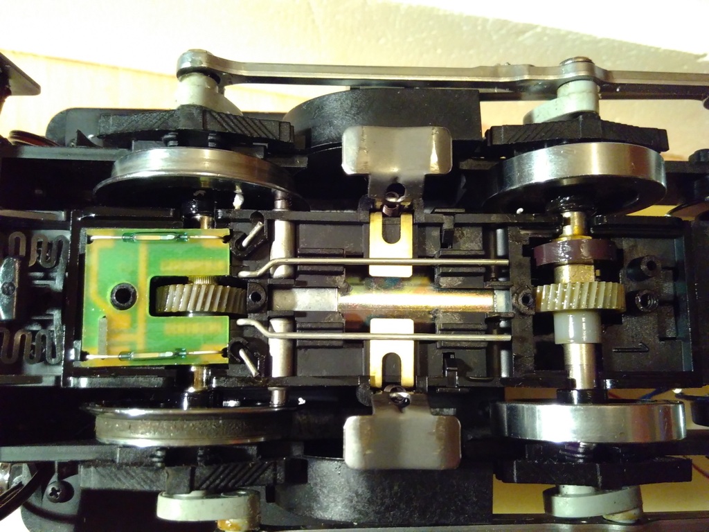

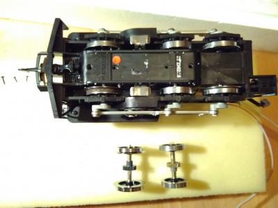

Das erste Drehgestell, nun wird die alte "Blind"Achse gegen die neue Achse mit Spurkranz erstetzt.
Erstes Drehgestell vom Krokodil
Offenes Getriebe
Leider habe ich kein Bild gemacht, wo die neue Achse dann eingebaut war. Danach ging es mit dem zweiten Drehgestell weiter.
Zweites Drehgestell vom Krokodil

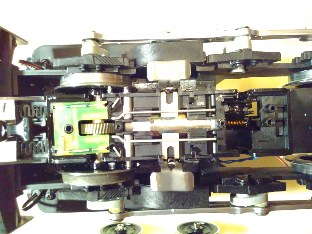

Doch da kam auch die Überraschung ... :shock: ... hier hat es an der Achse die raus soll noch ein Magnet! Super und ich habe eine Achse ohne Magnet :x
Huch hier hat es ja noch ein Magnet an der Achse
Die "Blind"Achse ausgebaut
Ja super, was jetzt?!? Soll ich die Achse die ich hab einfach einbauen und gut ist? Kann man das Magnet bei der alten Achse demontieren/abziehen und bei der neuen Achse wieder montieren?? :roll:
Re: LGB Krokodil Ge 6/6 I - 414
Beitrag von GartenOval » 03 Okt 2017, 21:45

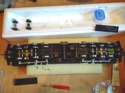

Kurzer Hand konnte ich Donnerstag letzter Woche, spontan früher Feierabend bei der Arbeit machen und mit dem Auto wieder zum Herrn Neuweiler fahren. Bei Ihm habe ich mein Problem erzählt und er machte seine Ersatzteil Schublade auf und tauschte mit die Achse ein. Erklärte mir noch, dass es ca. drei verschiedene Achsen Typen gibt und er nach meinem letzten Besuch sich noch gefragt hatte, ob ich jetzt die richtigen Teile für das Krokodil habe.
Gleich kaufte ich noch eine Tube Getriebefett, dass ich die neuen Achsen bzw. das Zahnrad auch richtig schmieren kann und es nicht trocken läuft.
Wieder Zuhause angekommen machte ich mich gleich wieder an die Arbeit :D

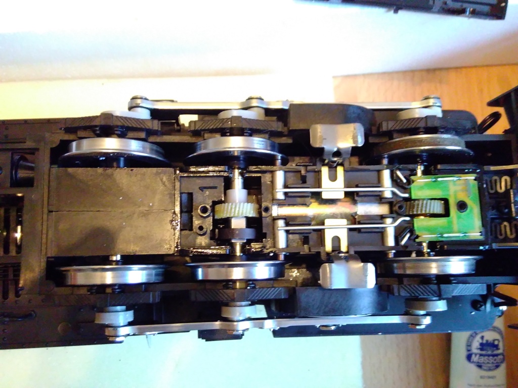

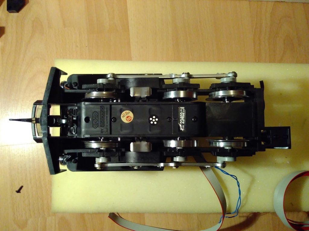

Die neue Achse wurde nun eingebaut und die zusätzlichen Stromabnehmer montiert
Die neu eingebaute Achse mit den zusätzlichen Stromabnehmer
Die neuen Achsen sind drin und die zusätzlichen Stromabnehmer montiert

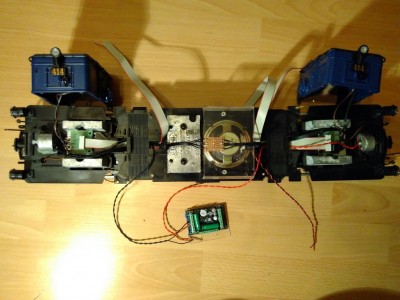

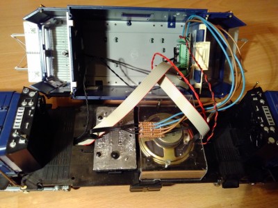

Über den Lautsprecher wurde abgedeckt, ein Stück von einem Zeitungshalter passend montiert. Die Flachbandlitzen für Motor und Schienenstrom wurden dann auf dieser Abdeckung auf einer Lochprintplatte angelötet. Und der Decoder auf ein Plätzchen befestigt, dass wiederum mit den alten Schrauben bei dem alten Schiebeschalter befestigt wird.
Die Verdrahtung hat begonnen

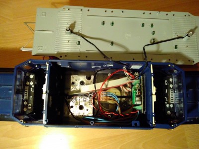

Am Schluss als die Litzen alle am Decoder dran waren wurde das ganze im Gehäuse verstaut.
Fast Fertig :-)
Dann das Gehäuse verschraubt und noch kurz das Dach abgehoben.
Blick unters Dach ... geordnetes Chaos ... oder so

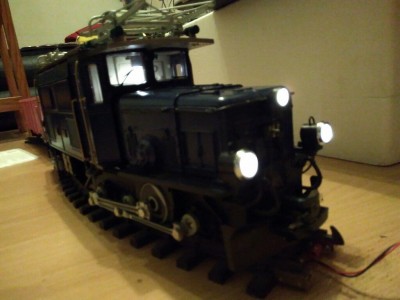

Jetzt muss ich dann mal zum Pusterla (Elektronik Fachgeschäft) gehen, um die extra warm weisse LED's mit den nötigen Wiederständen zu besorgen.

Ja, ich hatte die Birnchen ganz normal an U+ und den jeweiligen Aux-Anschluss angeklemmt und mit dem LokProgrammer noch etwas die Helligkeit gedimmt. Doch dass mochten diese nicht wirklich und quittierten nach und nach ihren Dienst. Und da ich ja sowieso die Glühbirnchen gegen Led's wechseln wollte, machte ich dies eben etwas früher.
Dabei habe ich 3300 Ohm Wiederstände genommen und auch noch was abgedimmt, eventuell wurde es sogar noch eine höhere Ohmzahl vertragen.

gern geschehen :) ja die LED's haben je einen Vorwiederstand von 3,3 kOhm. Eventuell hätte ich noch etwas mehr nehmen können, da es immer noch ziemlich Hell war und musste einiges runter gedimmt werden.
