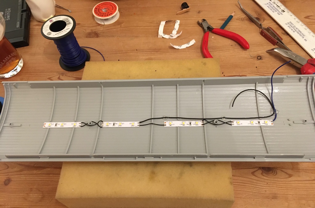

nach dem ich vor kurzem nun mein erster kleiner Zweiachswagen erfolgreich beleuchtet habe, habe ich einpaar Tage danach gleich weiter gemacht und den RhB Wagen aus dem Rhätia-Set 29271 beleuchtet.
Hier nun einpaar Bilder davon:

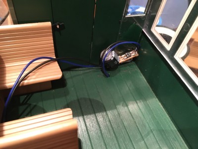

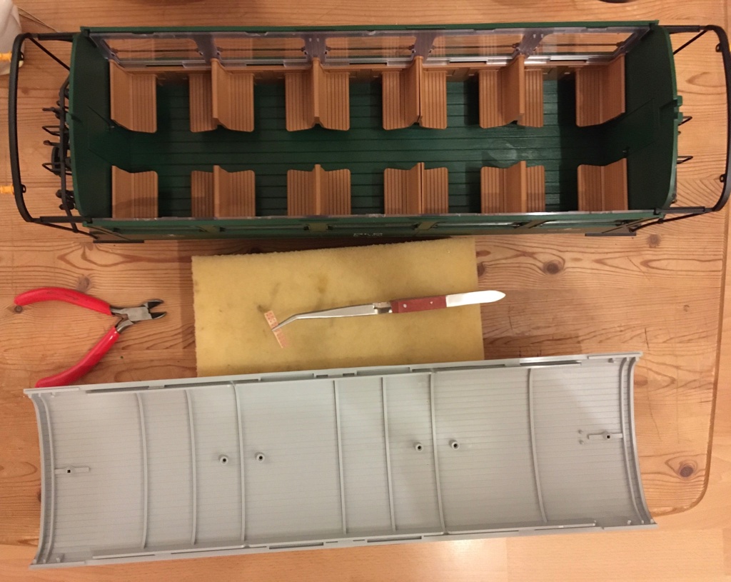

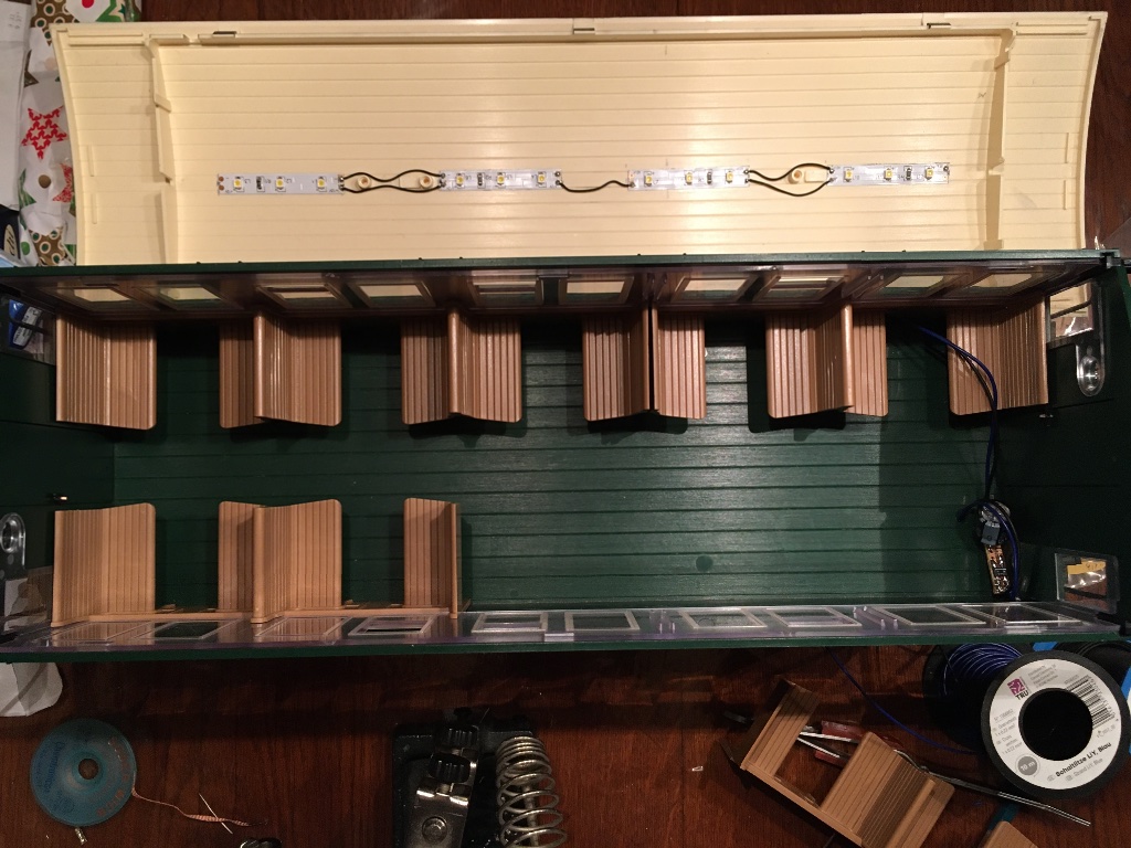

Der offene RhB Wagen mit den bereits eingeklebten LED Streifen

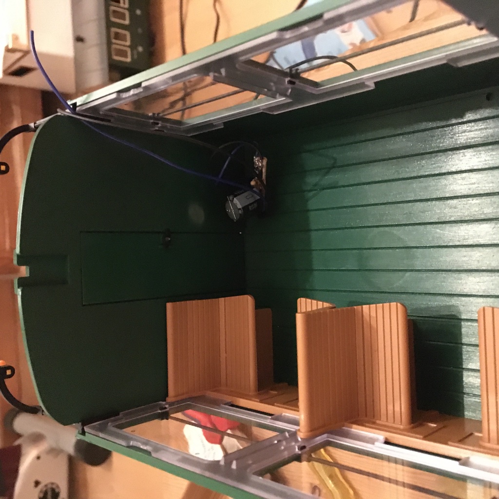

Hinter dem Sitzbank wird der Gleichrichter, Wiederstand und Kondensator versteckt

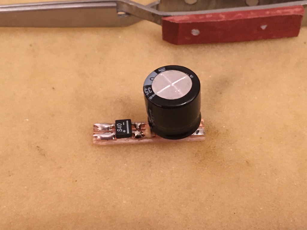

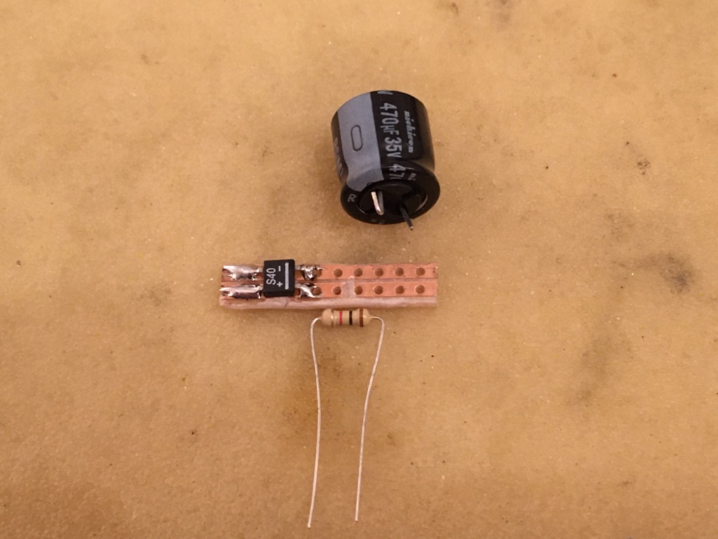

Hier die kleine selbstbau Platine mit Gleichrichter, Wiederstand & puffer Kondensator

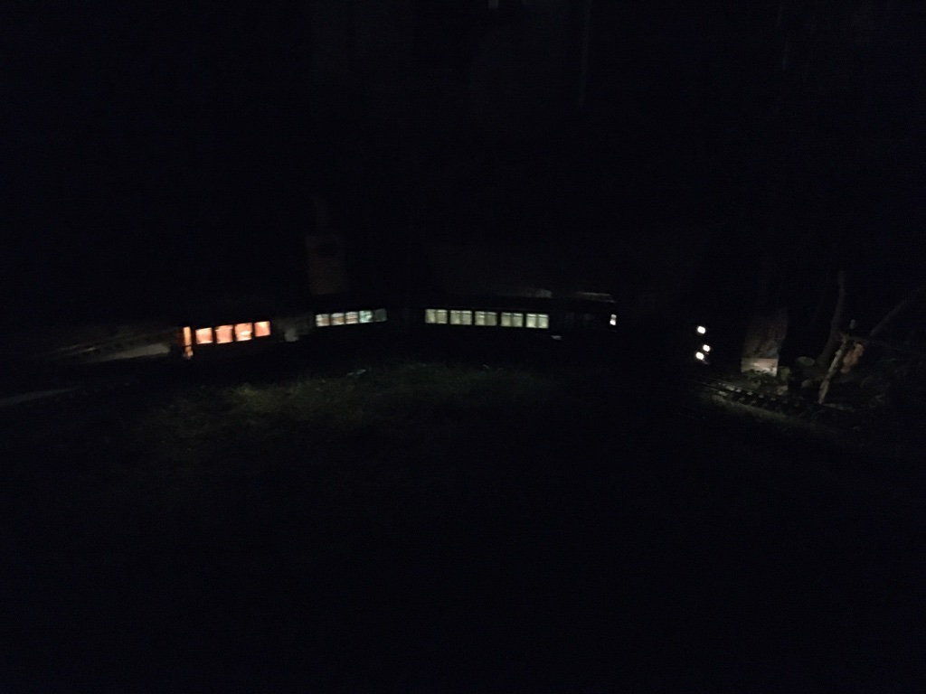

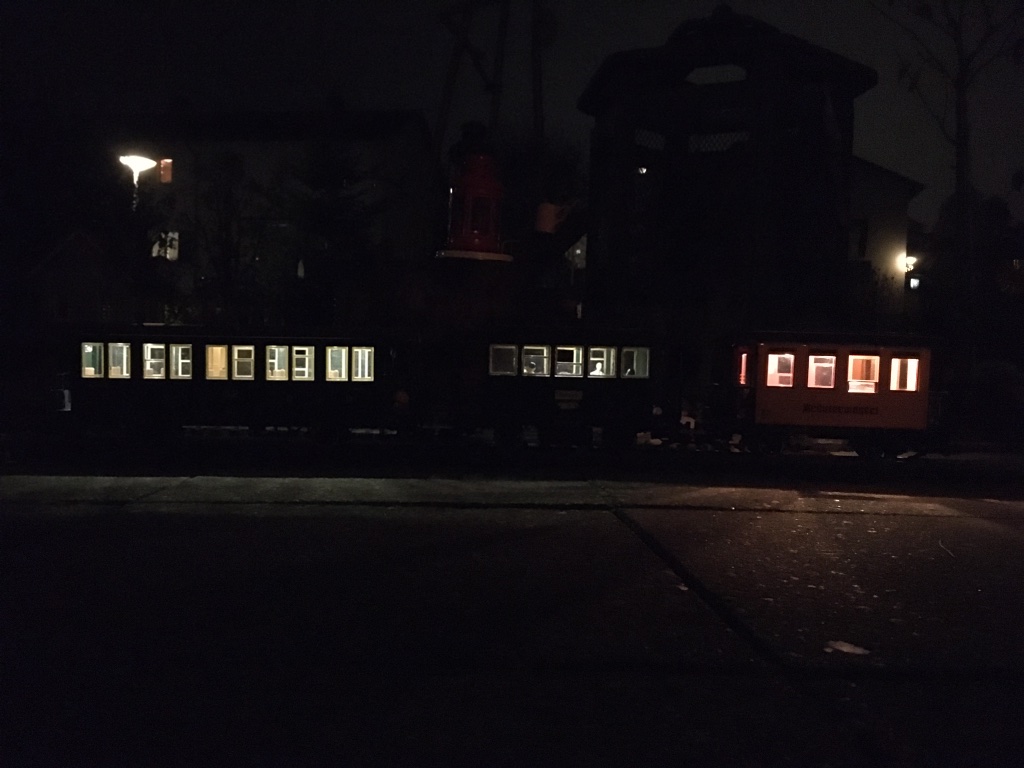

Nach dem Beleuchtungseinbau kam der Test ob es auch funktioniert, wie man sieht war ich erfolgreich 8-) Freude herrscht!
Links der neu beleuchtete RhB Zweiachswagen (C2012), in der Mitte der Zeiachswagen den ich zuerst beleuchtet habe und rechts der gelbe Kreuterlwagen mit Glühbirnchen vom Flascherlzug.
Und das erfolgreiche Endergebnis im Garten
Und noch ein Bild Nachtbild

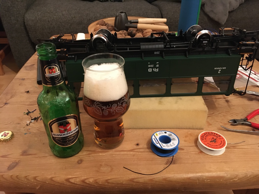

Da ich gestern nun noch ein RhB Wagen beleuchten konnte, habe ich wieder einpaar Bilder gemacht. Eventuell hilft das ja auch ;)

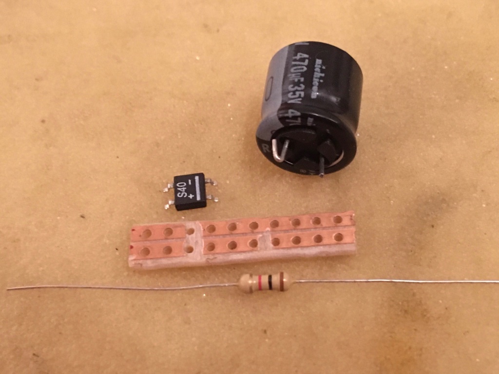

Die kleine Selbstbau-Platine, für Gleichrichter, Widerstand + Kondensator

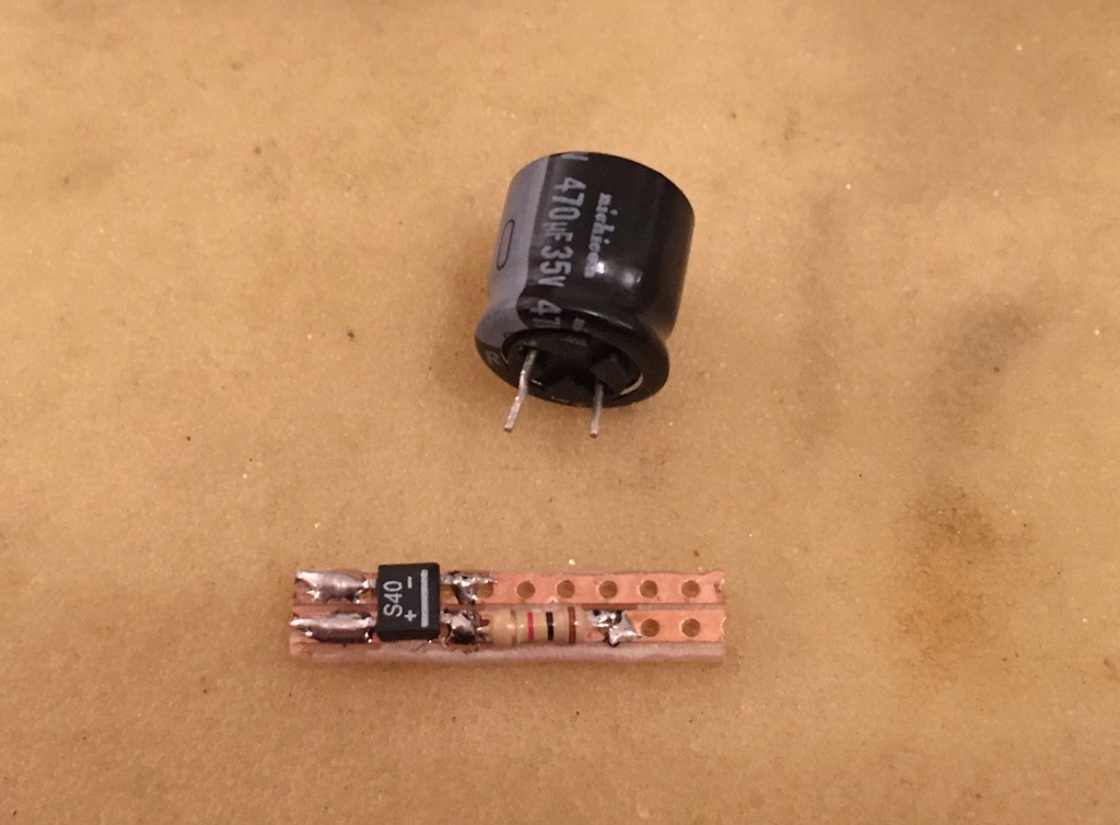

Erst wurde der Gleichrichter auf die vorbereitete kl. Selbstbau-Platine gelötet
Danach der Widerstand passend gekürzt + angelötet
Danach noch der Kondensator angelötet

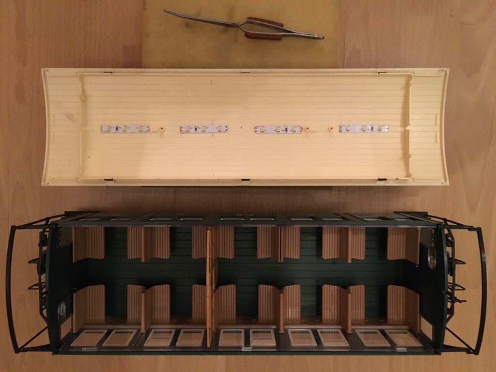

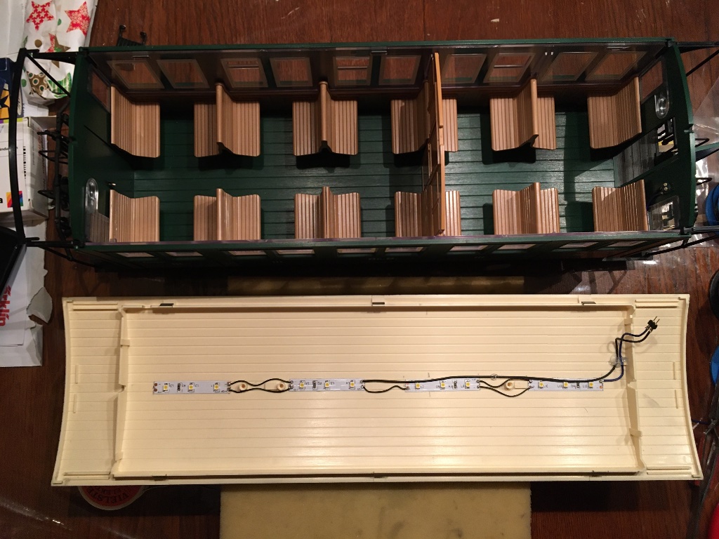

Das Dach vom Wagen entfernt und geschaut, wo die LED Streifen hin sollen
Störende Teile wurden weggefräst und die LED Streifen angebracht

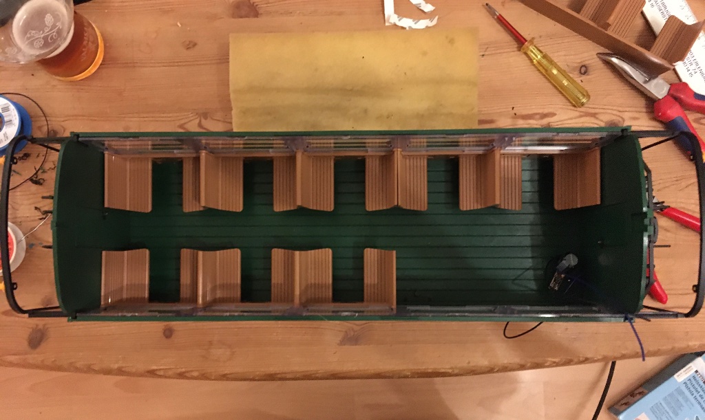

Den Platz für die Selbstbau-Platine bestimmt und ein 3mm Loch in den Wagenboden gebohrt

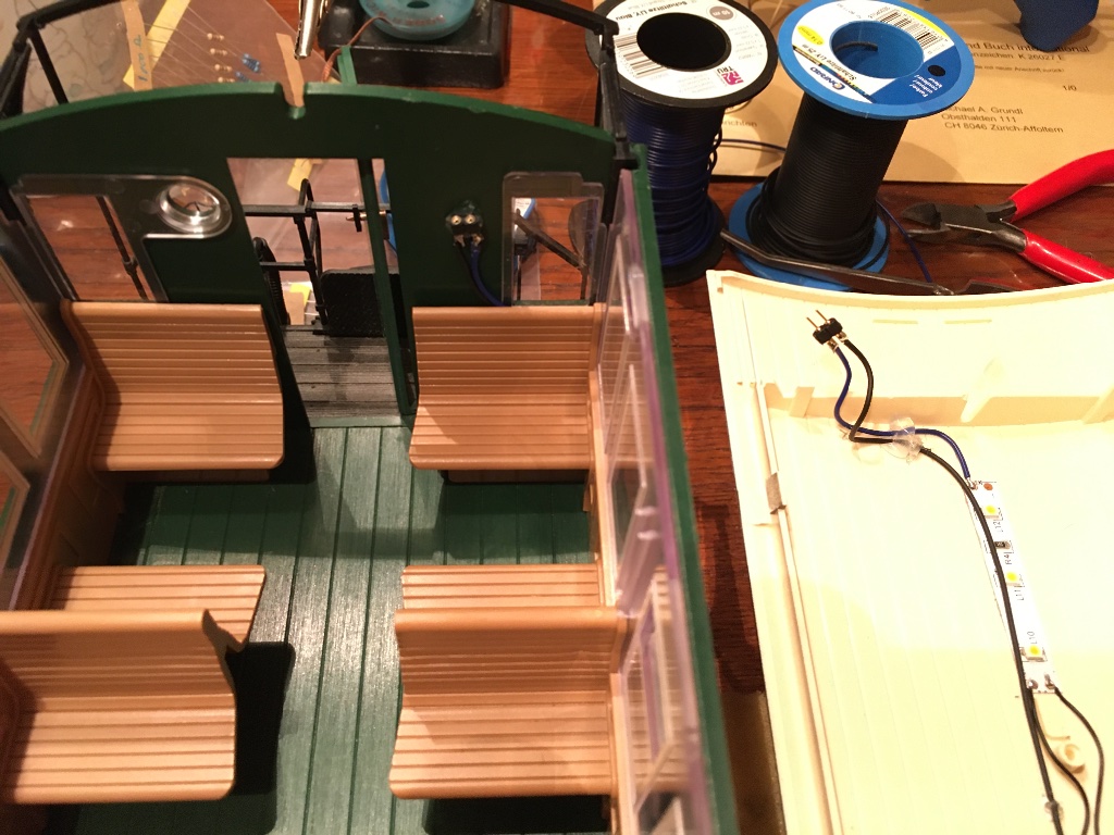

Hier wurde geschaut, wo die kleine Steckverbindung hinkommt
Dann wurden die Litzen an die Kugelradachsen angebracht und alle Verkabelung schön verlegt und zusammen gesteckt
Freude herscht, die Beleuchtung funktioniert :-)
