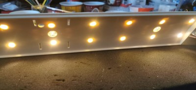

Einige von euch kennen sicher diese RhB Stahlwagen, eigentlich ein sehr interessanter Wagen von MLGB:
Originalbeleuchtung von MLGB

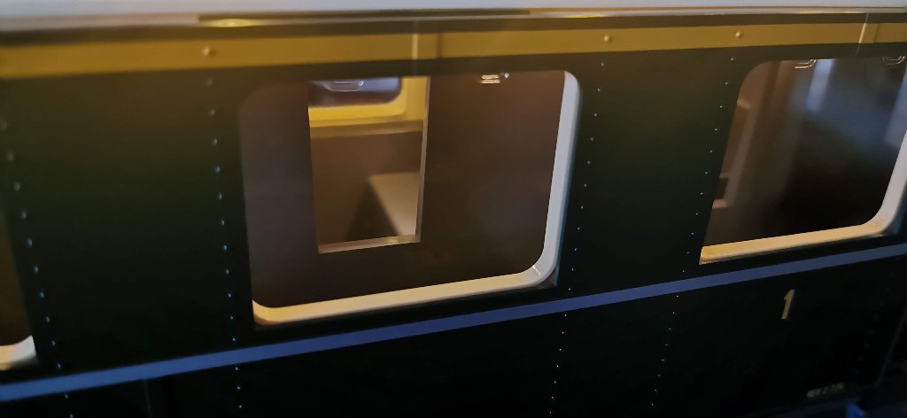

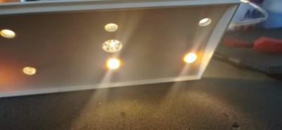

Wenn da nur nicht das Problem mit der schlechten Beleuchtung wäre. Wie man im Foto oben sieht, gibt es eigentlich nur wenig richtiges Licht von nur drei Glühlampen die dann über Lichtleiter die Lumen verteilen sollten. Leider funktioniert das nicht sehr gut.

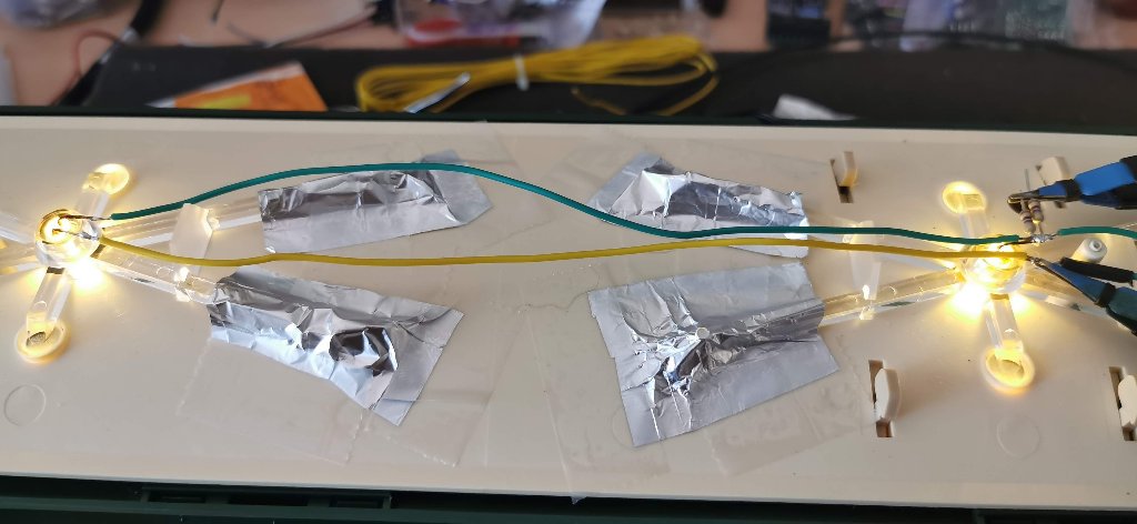

Ich habe schon vor längerer Zeit mal versuche gemacht dies mit Alufolie zu verbessern. Es wurde etwas besser aber immer noch nicht gut.
Ersatz der Glühlampen durch LED
Alle drei Glühlampen ersetzt durch LED
Versuch die Reflexion durch Alufolie zu verbessern
Etwas mehr Lumen im Innenraum

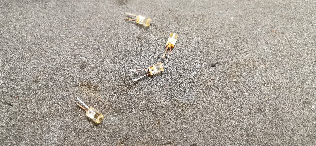

Als LED habe ich receycelte Weihnachtsdeko verwendet, diese LED haben eine Bohrung im Kopf und strahlen daher besondern breit:

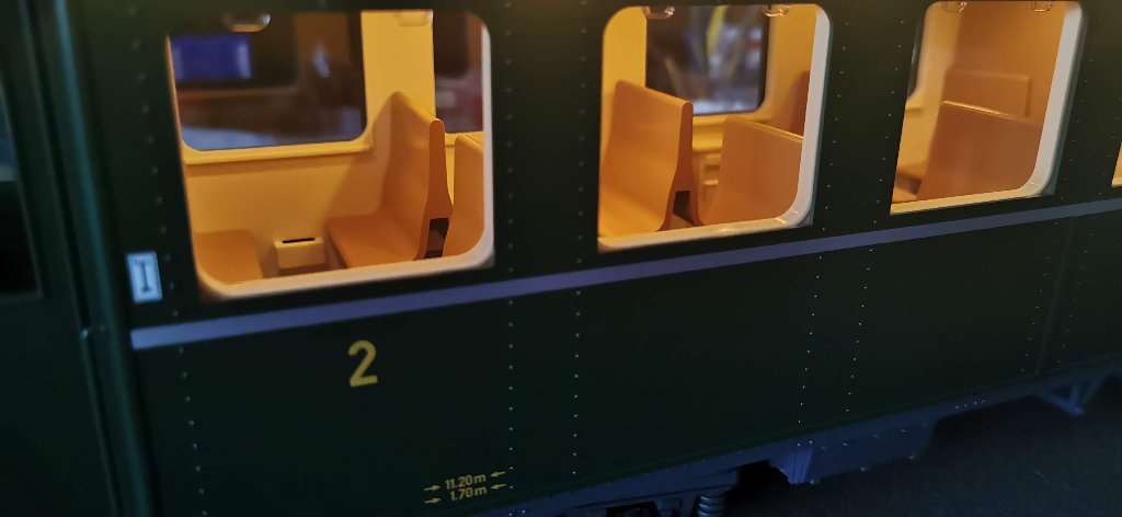

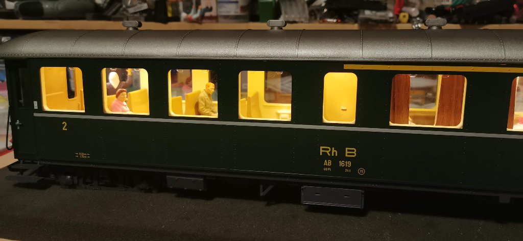

Leider war ich immer noch nicht zufrieden, das Licht wurde einfach nicht schön verteilt über die Lichtleiter. Es war noch ein weiter Weg bis es dann so aussieht:
Das Endresultat, etwas überstrahlt wegen der Handykamera

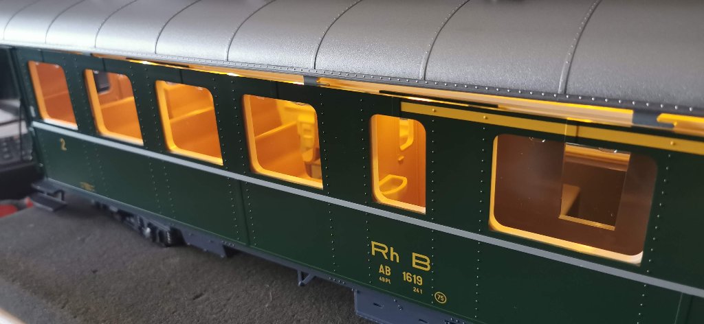

Danke für deine Infos, das sieht wirklich viel besser aus mit der neuen Beleuchtung. Also hat MLGB nix von LGB gelernt und die gleichen Fehler mehrfach eingebaut....

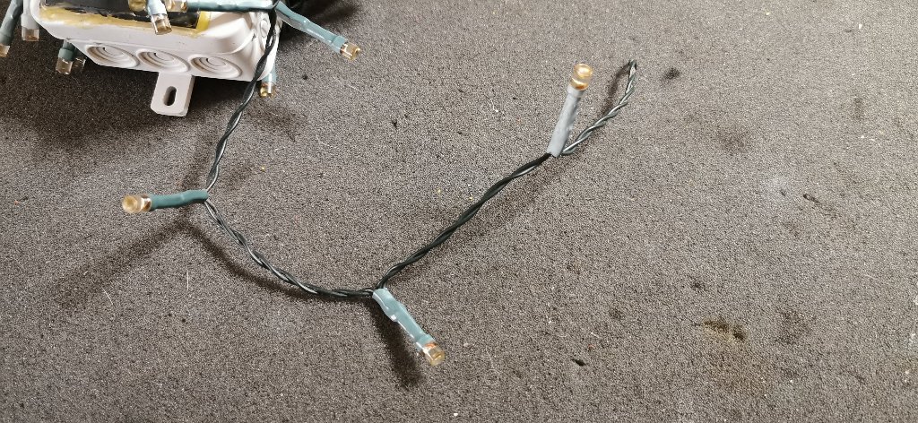

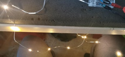

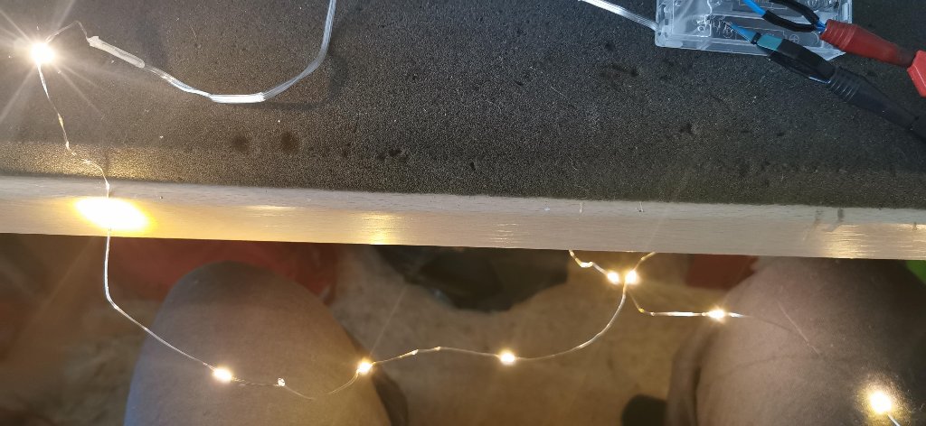

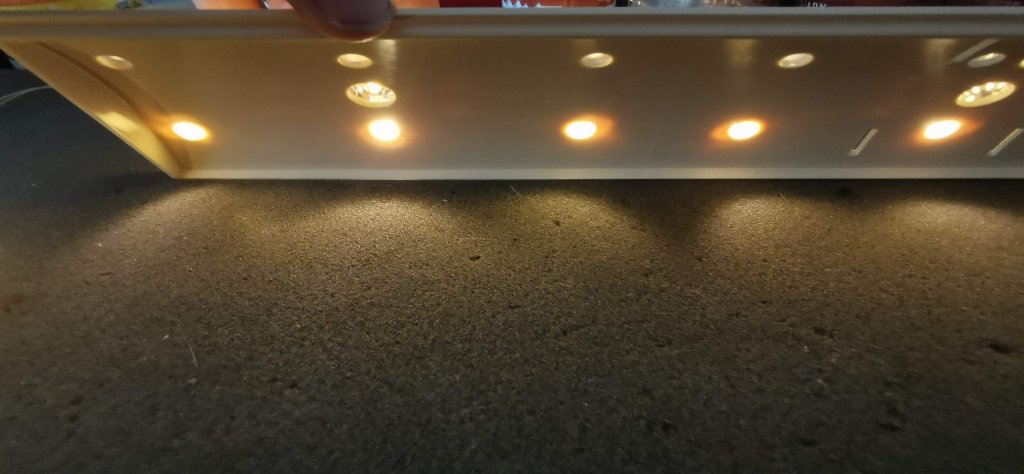

ich möchte eigentlich das Dach so behalten wie es ist, daher habe ich mir div. Lösungen ausgedacht mit LED. Einen Versuch machte ich auch mit zusätzlichen LED die die Arme vom Lichtleiter anstrahlen, das wurde noch ein bisschen besser als auch sehr arbeitsintensiv. Habe aber davon leider keine Fotos geschossen. Auch habe ich mir überlegt überall an den enden von den Armen eine LED einzubauen. Dazu wollte ich ein Loch bohren für 3mm LED. Leider ist aber dort sehr wenig Material vorhanden so habe ich es gelassen. Plötzlich kam mir aber die Idee, diese Angelhair SMD Leuchten könnten funktionieren. Also habe ich mir mal welche besorgt (1.99€ in DE, 9.95 CHF in CH :oops: ).
Angelhairs LED SMD Leuchten
erster Test nur aufgeklebt
weitere Test
weitere Test
weitere Test
weitere Test

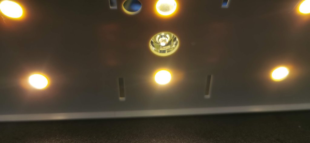

weitere Test, auch das Zentrum sieht beleuchtet aus obwohl dort gar keine LED ist.

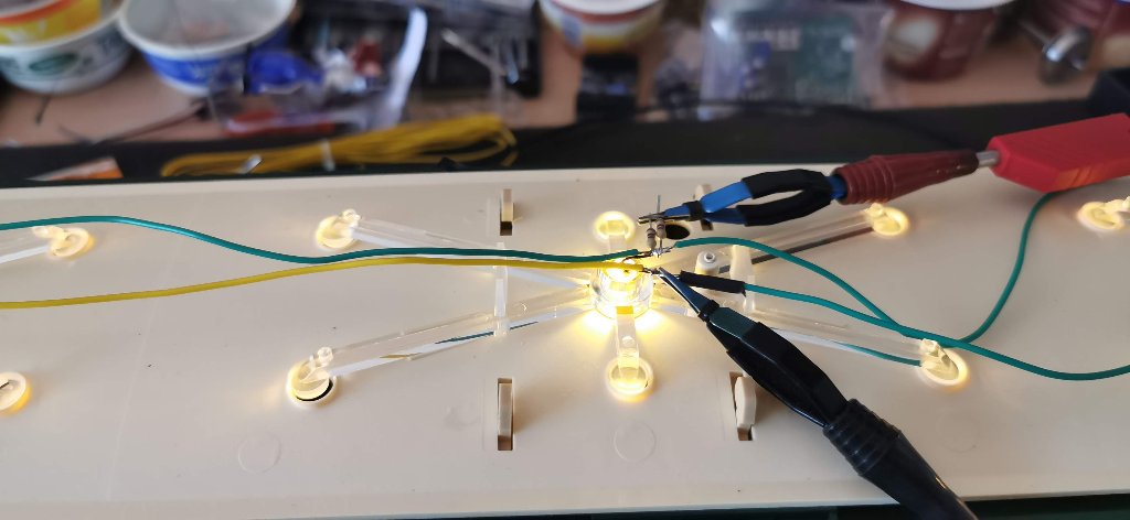

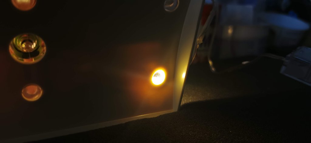

ein 6er Lichtleiter mit neuen LED
System von MLGB
Ist doch einiges besser und auch relativ einfach zu bauen, einfach SMD LED mit etwas Heissleim am Lichtleiterende befestigen und schon fertig.

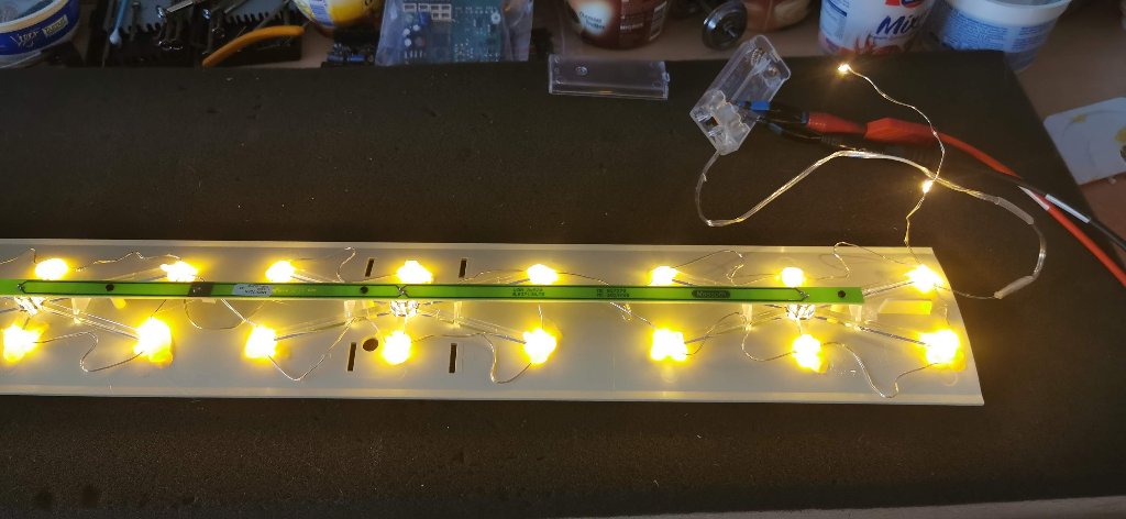

Beitrag von Luegi » 06 Jan 2020, 12:18
Hier sieht man genauer wie ich die Angelhairs montiert habe, einfach darauf achten dass genug Abstand zwischen den LED vorhanden ist.
ca. 20cm Abstand zwischen den LED ist optimal

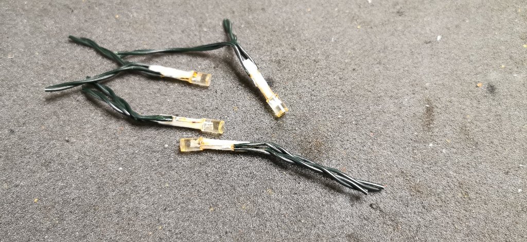

Ich habe leider beim 2. Einkauf die falschen erwischt, diese nicht verwenden:
nicht kaufen
nicht kaufen
Die Helliogkeit lässt sich über die Spannung recht gut einstellen, max. 3Volt sind erlaubt. Ich habe einen DC-DC Wandler benutzt mit 2.7Volt.
2.7Volt
2.7Volt
2.7Volt

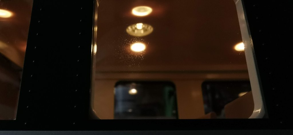

Da der Draht isoliert ist mit Lack, gibt es auch keine Kurzschlüsse. Es wäre natürlich auch möglich die bestehende Batteriebox zu verwenden mit 2x Akku. Da die Stromaabnahme aber mit 2x Kugelllager recht gut ist habe ich es daei belassen und die Box abgetrennt. Die MLGB Elektronik unten im Wagen habe ich belassen, da kommen ca. 7Volt daher. Dann einfach einen Dc-DC Wandler an die Lichtleiste oben anschliessen. Max 3 Volt einstellen, LED anlöten und mit Poti Helligkeit einstellen.
Da die mittlere "Lampe" nun von 6 LED mitbeleuchtet wird habe ich die bestehenden Glühlampen einfach entfernt aber den grünen Print dringelassen damit das Kabel per Stecker demontiert werden kann. Die Stromaufnahme sinkt auf ca. 30mA runter. Ist eher etwas hoch aber da alle LED in parallel geschaltet sind und 2x DC-DC Wandler laufen noch vertretbar, zumal die MLGB Lösung fast 350mA gezogen hat.
mittlere Lampe

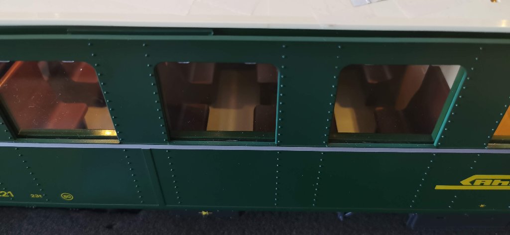

Na das ist doch auch eine super Lösung.
Jetzt sieht die Ausleuchtung im Wagen sensationell aus
