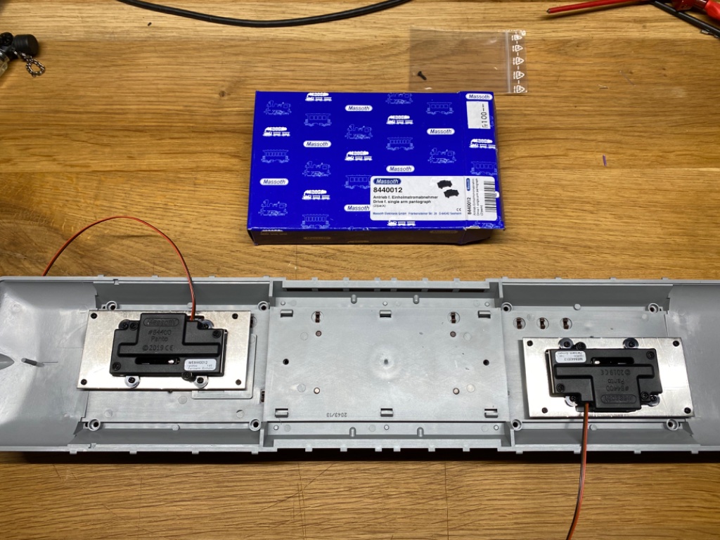

Für die Ansteuerung der Pantos habe ich mich für die Antriebe von Massoth Entschieden. Hoffe das klappt dann auch :D

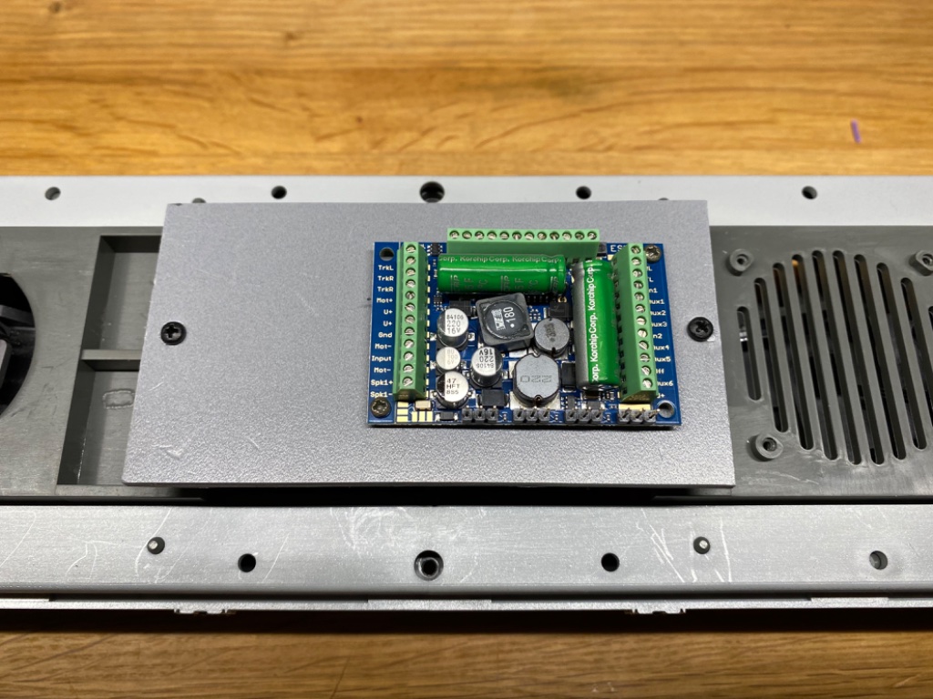

Decoder ist auch Platziert

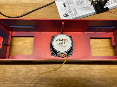

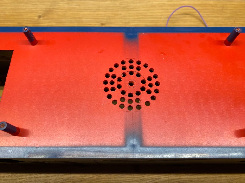

Neuer Lautsprecher ist Montiert

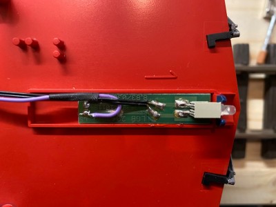

Auftrennung Führerstand Beleuchtung und Stirnbeleuchtung
Dach mit den neuen Panto Antrieben

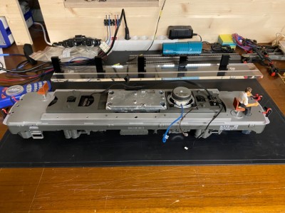

Zuerst wird ausgeschlachtet

Zum Thema Massoth Panto-Antriebe und ESU kann ich folgendes sagen:
Zuerst dachte ich könnte die Antriebe auf den Servoausgang Anschliessen, Probiert und siehe da, nichts Funktioniert :lol: :lol:
Die Servoausgänge Arbeiten nur mit 5V und die Antriebe benötigen 9-24V :roll: das + vom Antrieb auf den 10V Ausgang angeschlossen und das ganze über einen AUX Ausgang angesteuert. Problem behoben und es Funktioniert :D
