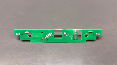

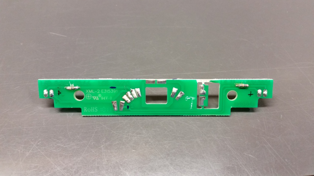

Danke, nein geht leider nicht weil der Print neu designt wurde. Muss mal schauen ob ich noch ein Bild davon habe. Die Leiterbahnen gehen direkt zum schwarzen Plastikteil dass die Lampen aufnimmt. Ich müsste nach dem Schwarzen Plastikteil dazu kommen aber da ist kein Platz für einen Widerstand.
Habe auch gerade Widerstände eingebaut, smd-Widerstände.
Die Leiterplatine mit dem Dremel unterbrochen, den Schutzlack etwas entfernt und die Widerstände angelötet.
Das schaut dann so aus:
Vorwiderstände auf LP
