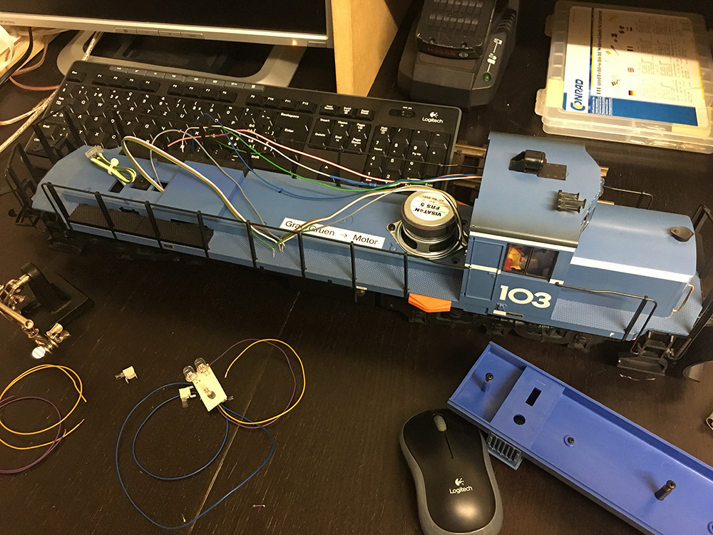

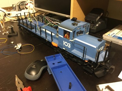

Zur Zeit digitalisiere ich eine Whitepass ALCO mit der Nummer 103.
Was ich beim Kauf noch nicht wusste, das Fahrgestell ist nur für analog gedacht, denn ein Stromabnehmer führt direkt zum Motor.
Ich musste also diese Direktverbindung aufheben und den Gleisstrom am Motor vorbei "nach oben" bringen.
Leider gibt es dazu (noch) keine Bilder :-(
Jetzt warte ich auf den Decoder und den Raucherzeuger, die sollten bald da sein.
Ich habe mich für den ESU Loksound XL V4.0 mit dem grossen ESU Raucherzeuger dazu. Mal sehen wie es passt.
Hat jemand einen Vorschlag für das Sound-Projekt?
Was ist passend?
So, das mein erster Beitrag im neue Forum ....
Liebe Grüsse
Christian
Hier noch der aktuelle Stand auf der Werkbank....

Wenn du den oberen Deckel des Getriebes öffnest, siehst du dass auf der Seite, auf der nur ein Stift hoch kommt, die Fahne des Motors diesen Stift berührt. Dort einfach ein Kabel an die Fahne des Motor anlöten und ein Schrumpfschlauch drüber. Dann noch ein Loch in den Deckel der Getriebebox bohren und schon ist das Getriebe für den Digitalbetrieb geeignet.
Habe vom Umbau der Rio-grande Alco leider kein Foto gemacht. Falls du Probleme hast, kann ich gerne das Drehgestell abmontieren und mal ein Foto machen.
Edit: Wenn ich deine Fotos richtig angeschaut habe, hast du das bereits gemacht.

Hoi Stefan
Genau so habe ich das gemacht, einfach ohne Schrumpfschlauch, ich habe einfach die Fahne gekürzt, so dass sie den Motor nicht mehr berühren kann.
Danke dennoch für den Tipp.

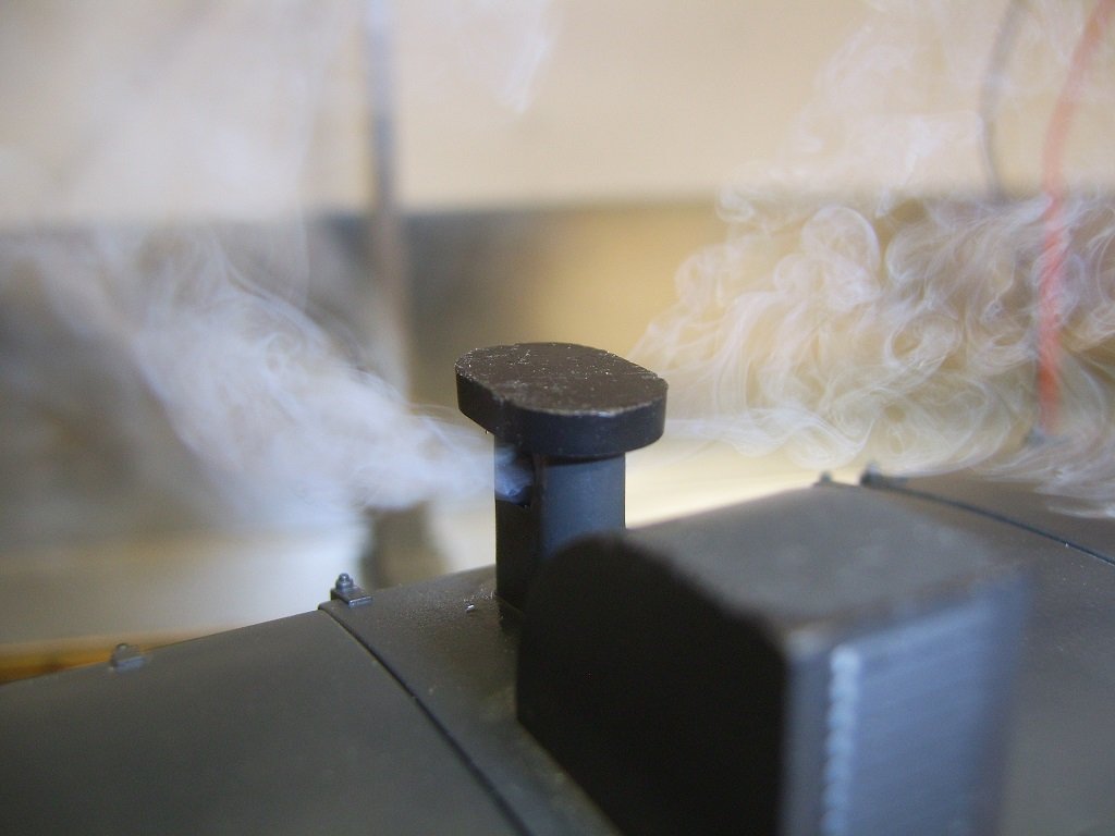

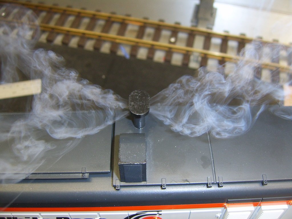

Als Decoder hab ich einen Zimo MX695 bzw MX696 genommen. Rauchgeneratoren hab ich keine verbaut.
Mach ich eigentlich nie, manchmal wenn welche verbaut sind schliess ich sie an, aber auch nicht immer.
http://spur-g.ch/phpBB/viewtopic.php?f=38&t=686
Hier hab ich den vorhanden USA-Trains Rauchgenerator angeschlossen. Nur programmiert ist er meines Wissens nicht. Aber da musst du Dualcore fragen.

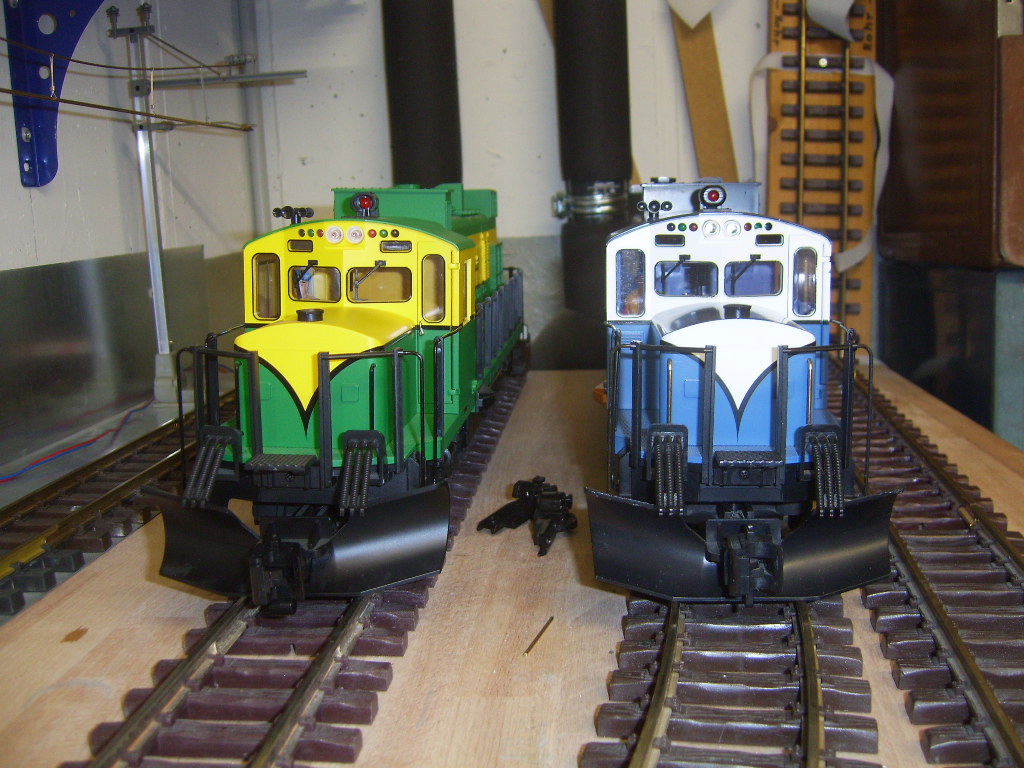

Das sind meine WP ALOc's
