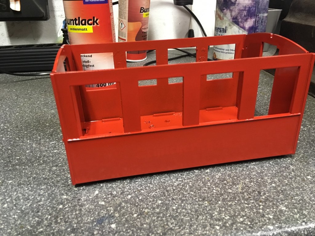

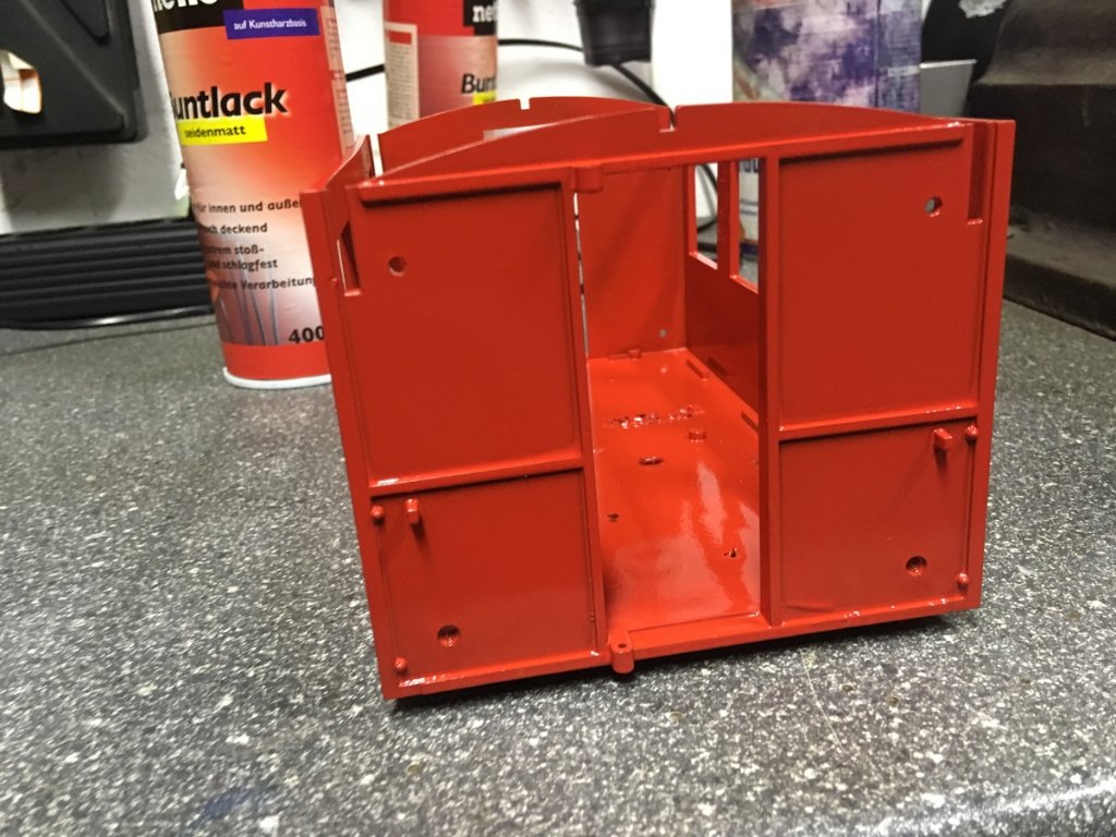

Beitrag von Rene » 21 Mär 2019, 19:57
Für größere Flächen wie die Seitenteile ist das sicher eine gute Idee...und ich habs gleich mal Heute geklaut..
Denn auch nach der dritten Farbschicht sah das noch bescheiden aus.
Also Heute 3 Stunden mit Lappen, Ohr-Wattestäbchen und Verdünnung wieder runter damit.
Flächen nass angeschlifen,danach etwas mit Verdünnung geglättet, grundiert.
Diesmal habe ich mir sogar zwei Lackdosen dafür gekauft weil ich einen tollen Rot-Ton zufällig im Baumarkt entdeckt habe der mir besser gefällt als meineFarb- Panscherei , die hatte einen hässlichen Gelbstich...:lol: :
Erster Farbdurchgang:
Immer noch leicht zu sehen aber ein deutlicher Unterschied zu vorher.Ich denke nach der dritten Schicht ist das Thema gegessen.

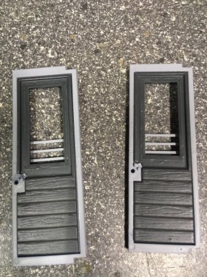

Türen warten auf Einbau Scheiben:
Re: Rettet den Flascherlzug - Wagen mal freestyle
Beitrag von Marc Aranyossy » 22 Mär 2019, 21:22
Ja die alten Wagen und Loks verträgen keine Starken Lösungsmittel
Hast ja schon festgestellt deswegen wird der Kunststoff so schmierig
Die trocknungszeit der neuen Lackierung dauert auch nun länger
Bei meiner Lok damals wurdesie Auch uneben und hatte lauter kleine Riffen
Jeder Versuch neu zu lackieren führte auch zu deinem Ergebnis
Hoffe das dir das erspart bleibt und du es so hin bekommst wie du es möchtest
Grüsse Marc

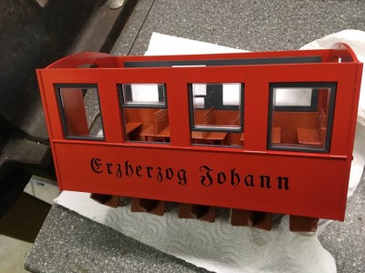

Beitrag von Rene » 24 Mär 2019, 15:00
Wie Du richtig gesagt hast, die Schlieren lassen Sich bei den ganz alten Wagen nicht verhindern wenn man Schrift oder Farbe entfernt.Egal ob Aceton oder Etikettenentferner, das Ergebnis ist immer schlecht.
Aber mit Nasschleifen P800, P2000 und P5000 und 3 Schichten Lack hab ichs dann doch einergermassen hinbekommen. Dauert leider Stunden, lohnt sich aber.

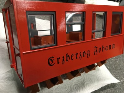

Heute Einbau Fenster + Sitzbänke:
Beitrag von Thomas L. » 24 Mär 2019, 18:11
Wird ein schicker Wagen, die Mühe hat sich gelohnt :D
Beitrag von Kreuzhofbahner » 24 Mär 2019, 19:18
Hallo Rene,
der Wagen wird nicht nur gut, der wird sehr gut.
Ich hoffe der Zugkommt mit zum RKB Nikolausfahrtag am 07.Dez, machen wir Flascherlzug Doppelfahrt :mrgreen: :mrgreen: :mrgreen:
Beitrag von GartenOval » 24 Mär 2019, 19:24
Sieht sehr gut aus 8-) Bravo!
Aber sehe ich das falsch, oder sind eventuell die Fenster auf dem "Kopf" bzw. verkehrt rum eingebaut? :roll:

Beitrag von Rene » 25 Mär 2019, 08:02
GartenOval hat geschrieben:
24 Mär 2019, 19:24
:lol: :lol: ROFLOL :lol: :lol: :lol: ..Du siehst das vollkommen richtig :ugeek: ...ich schmeiß mich weg..... :lol: :lol:
Die einfachsten Dinge vergisst man manchmal...
