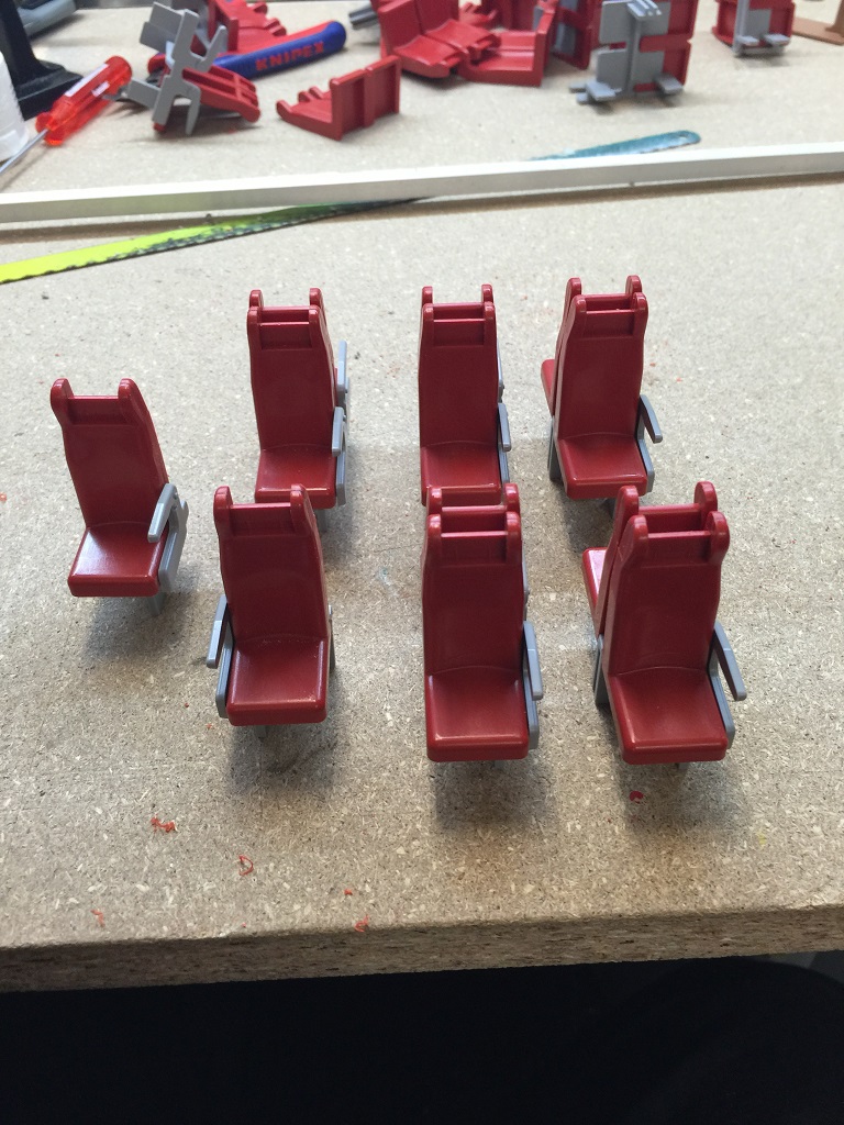

Nun kommen die beiden 1. Klasse Wagen dran. Bei diesen stimmen die Sitze in der Farbe einigermassen. Aber die Sitzteilung ist falsch. Es sollten 4 + 2 pro Reihe sein. Leider hat damals schon LGB 4+4 verbaut. Also heisst es mal wieder umbauen...
Zuerst mal alle Sitze ausbauen und den Boden in einem hellen grau spritzen (wie genau die Farbe ist habe ich leider nicht heraus gefunden, aber Hauptsache anders als in der zweiten Klasse)

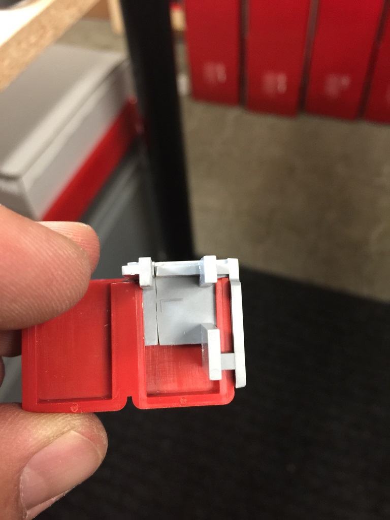

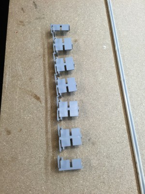

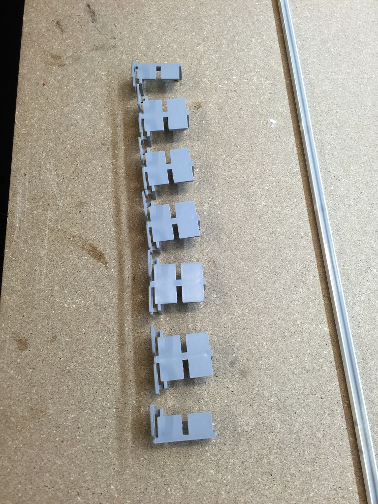

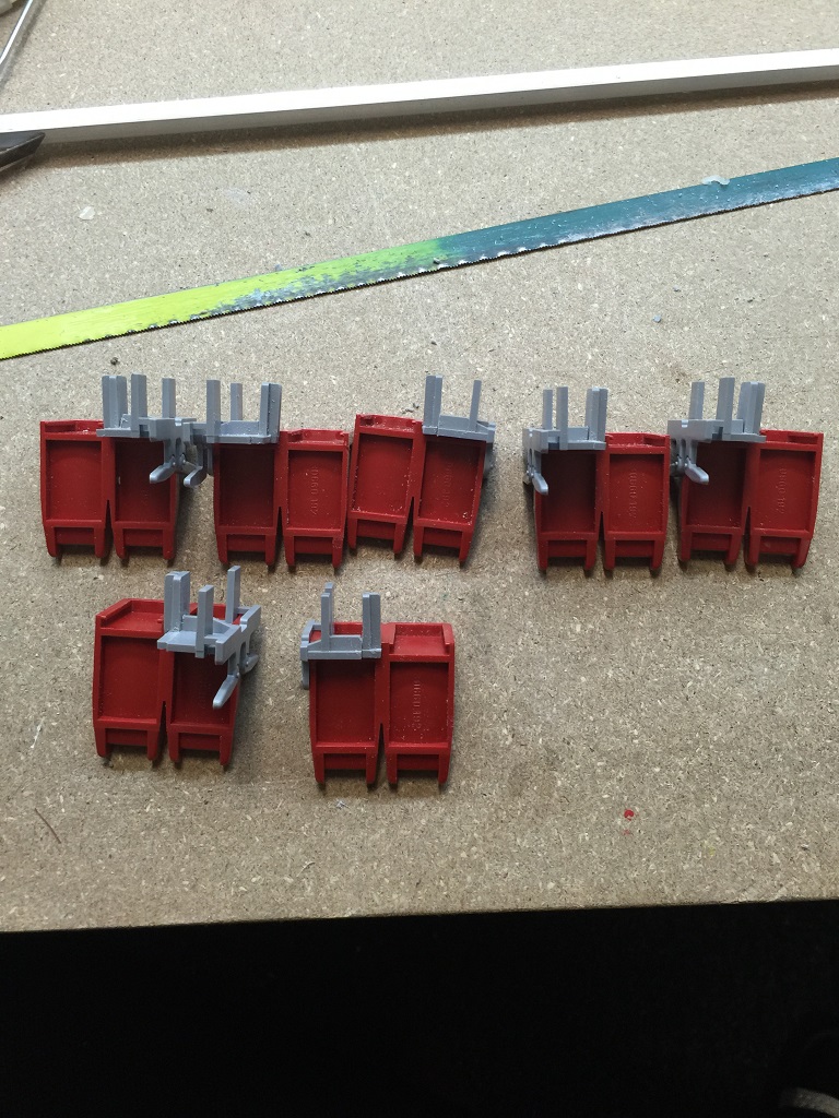

Danach mussten die Tragestelle der Sitze für die einreihige Gruppe angepasst werden. Ich habe div. ausprobiert und für mich ist es am einfachsten so vorzugehen (Ansicht immer von unten auf den Träger)
Zuerst das Gestellbein absägen:
Danach die Sitzfläche kürzen:
nun das Gestellbein wieder montieren und mit etwas Leim sichern
Soweit mal zum Umbau der 4er Sitze zu 2er Sitzen
Der Umbau auf der anderen kommt dann noch, die sind komplizierter...
Re: Tuning GEX Wagen (Glacier Express Panoramawagen)
Beitrag von Luegi » 12 Dez 2014, 21:03
und hier mal alle fünf Reihen umgebaut:
Die Reste vom trennen der Sitze kann übrigens drann gelassen werden, die verschwinden bei richtigem montieren dann später hinter den Fenstersäulen. Wer Zeit und Lust hat darf sich hier aber auch verwirklichen (ich habe das beim ersten Wagen auch noch gemacht und es dann später bemerkt)

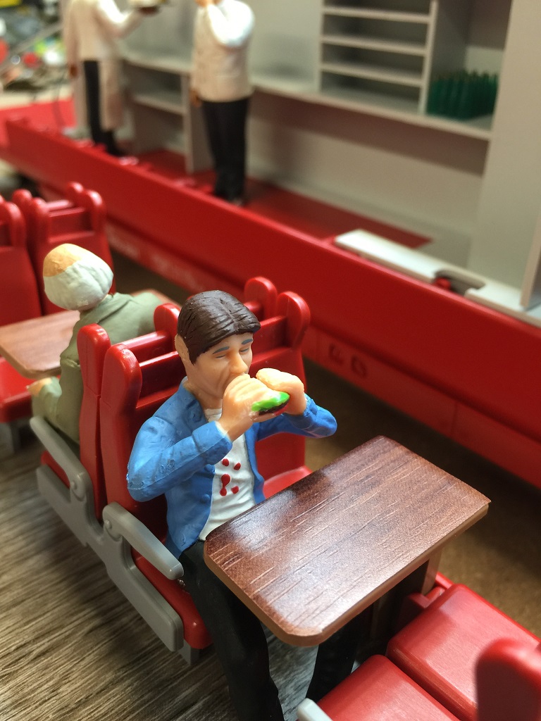

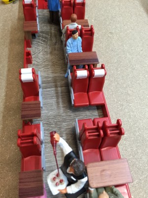

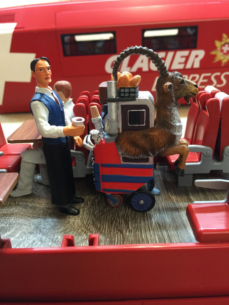

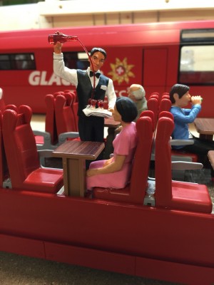

So, nun ist es soweit. Ich habe mich ebenfalls entschlossen meine GEX Wagen ein wenig zu verbessern.
Nun mal Grundsätzlich was ich gemacht habe:
1. neu haben die Wagen LED Beleuchtung mit Kondensator
2. Die Bestuhlung der 1.Klass Wagen wurde angepasst. von 4+4 auf 4+2
3. Die Kopfkissen wurden Weiss gemacht
4. Es wurden diverse Preiserlein als Gäste eingesetzt
was allerdings nicht so der Hit war, ich musste wegen dem LED Umbau die Elektronik welche unter dem Wagenboden montiert war, Entfernen. Mich stört das nicht da ich keinen Funktions Deccoder einbauen möchte.
So, das waren einmal die Inputs meinerseits, jetzt folgen die Bilder.
Beitrag von RhBler » 15 Dez 2014, 14:34

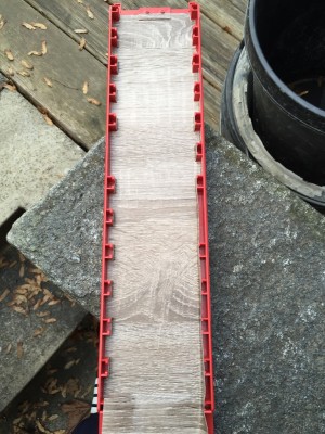

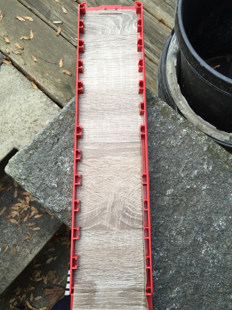

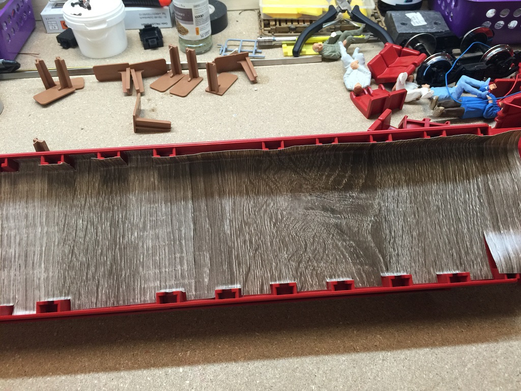

Hm, hätte ich fast Vergessen, Natürlich habe ich den GEX Wagen auch einen neuen Boden Spendiert. Es ist wohl alles besser als das Rot :mrgreen:
Ach ja, die Tisch e sind jetzt versehen mit Holz
Beitrag von Luegi » 15 Dez 2014, 17:23
Schön deine Bilder. Interessant ist der Boden mit Holzimitat, habe ich bis jetzt noch nicht gesehen. Ist das eine Folie?
