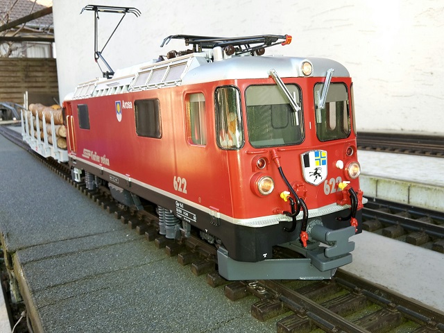

meine Arosa ist anfang diesen Jahres, nach über 25 Jahren, auch generalüberholt worden. Bis jetzt war sie auch nur im Analogbetrieb im Einsatz.
Hier sind einige Änderungen:
- bündige Scheiben
- Decoder mit Sound (MX 699)
- neue Getriebe (andere Übersetzung)
- geschlossene Schienen-/Schneeräumer
- Blitzzeichen an den Pantos
- neue Scheinwerfer, speziell das Spitzenlicht oben
- Folien am Armaturenbrett
- lackierter Führerstand
Ein kurzes Video:
http://www.youtube.com/watch?v=9r64aZdNNMo
Vielleicht setzt Du dass bei Deiner auch um?
- bündige Scheiben
Ein kurzes Video:

Das sieht ja mal richtig cool aus. Was sind das für Pantos die du da montiert hast?
Sieht nicht nach LGB aus, da der Bürokratiesteg fehlt(Die Schleifer am Panto sind auf beiden Seiten verbunden, damit werden Scharfe Kanten verhindert) oder bist du den Pantos mit der Trennscheibe auf die Pelle gerückt?

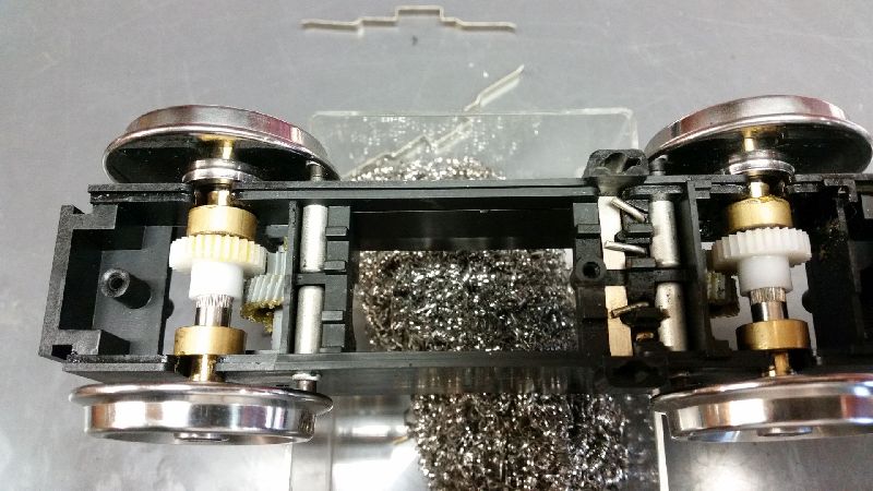

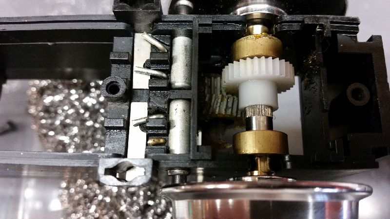

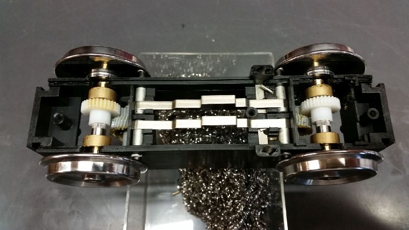

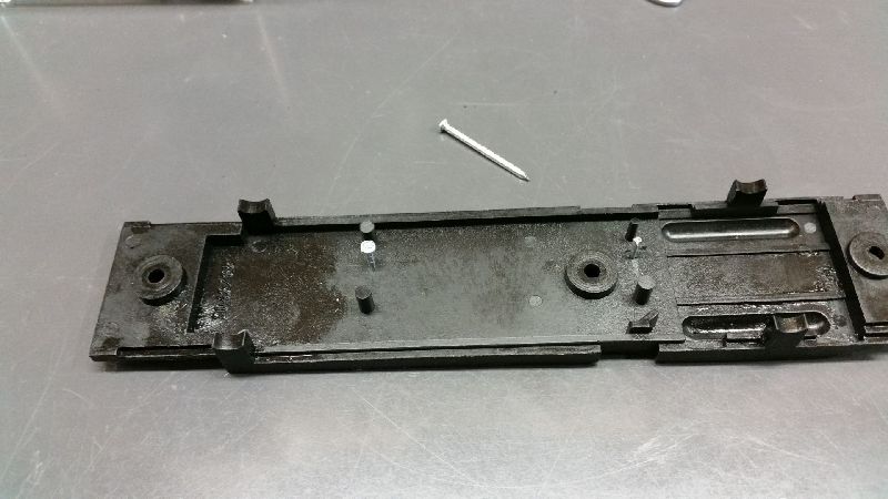

Wie versprochen ein paar Bilder von meinem Umbau:
zuerst das Getriebe.
Ich habe mich in etwa an die Anleitung von Ernst Reutimann gehalten:
http://reutimann-ch.ch/digital.html#einbau615
