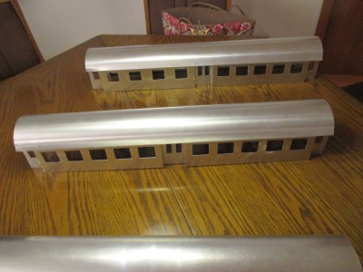

Beitrag von Micha » 14 Mai 2019, 21:48
Hier sind die neuesten Bilder.
Alle Türen eingeklebt,als nächstes geht es an die Stirnseiten.

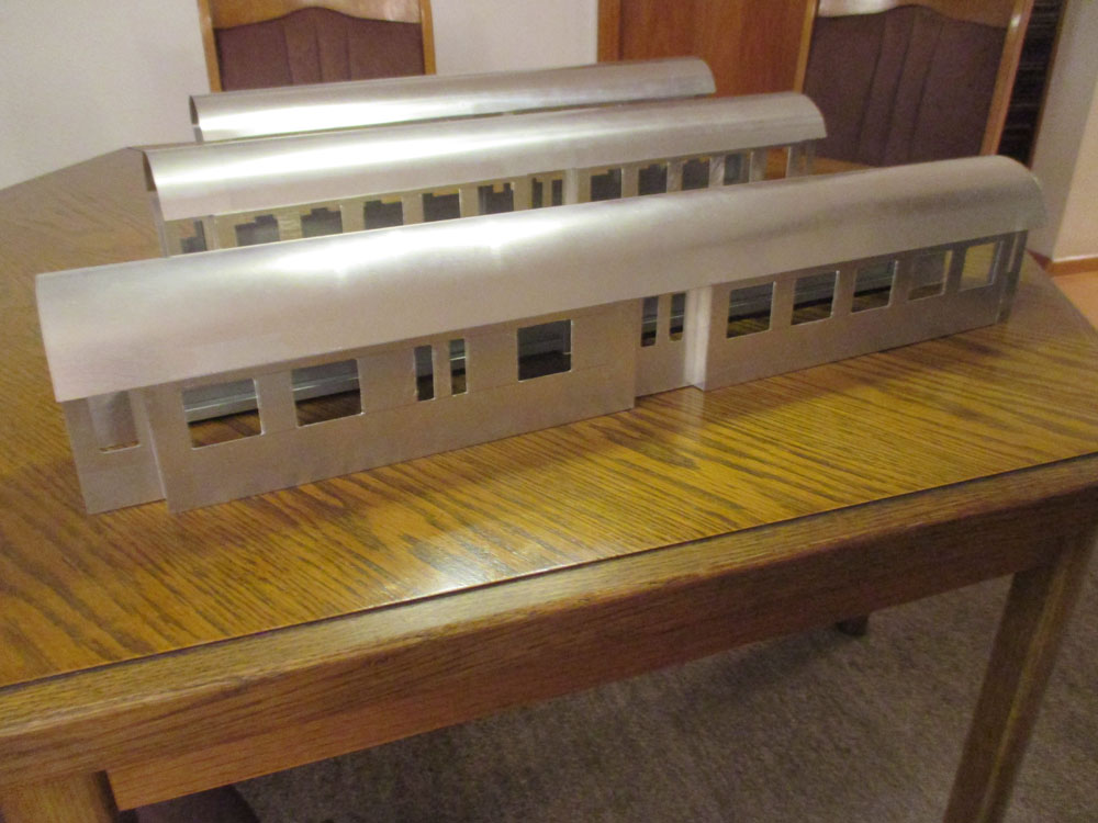

Beitrag von Micha » 22 Mai 2019, 11:41
Die am Montag vorbereiteten Teile gestern Abend zusammengeklebt.
Der nächste Schritt ist das Zuschneiden der Stirnwände und anschliessend das ankleben an den Wagen.

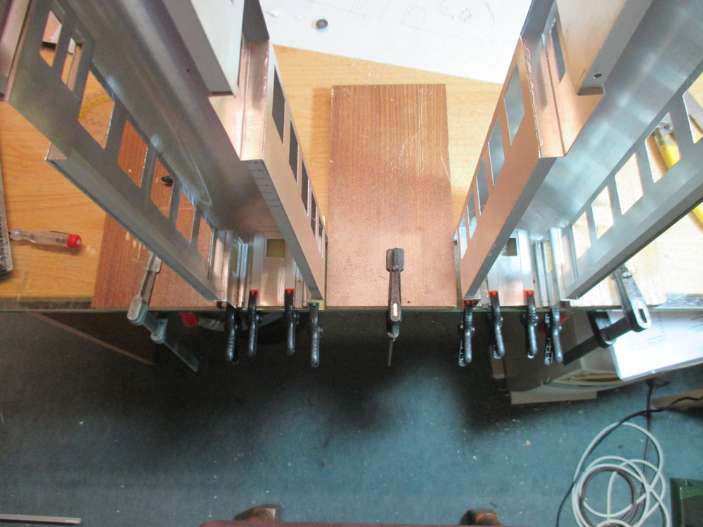

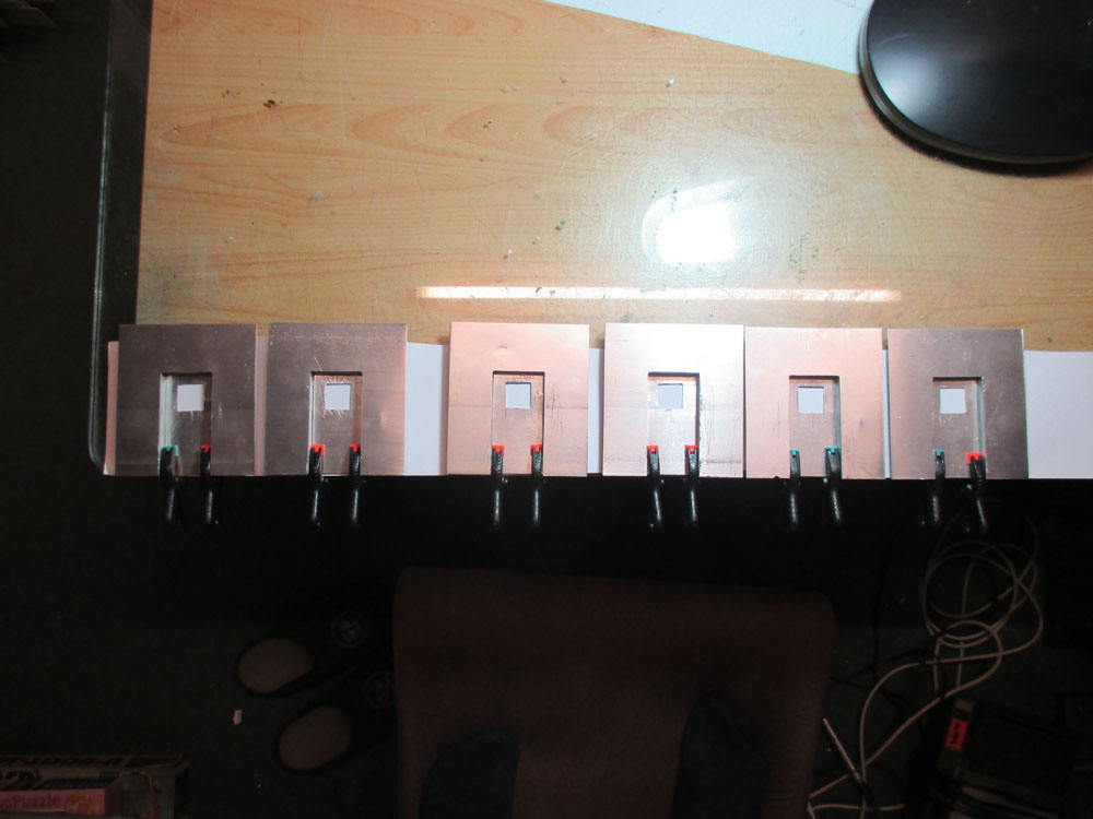

Beitrag von Micha » 24 Mai 2019, 11:38
Gestern abend die ersten zwei Stirnwände passend geschnitten und an den Wagenkasten angeklebt.
Wieder mit Schraubzwingen und Klammern alles fixiert,bis der Kleber ausgehärtet ist dauert etwa 12 Std.
Heute geht es an die nächsten zwei,mehr geht nicht.
Bilder folgen.

Hier die Bilder vom Einbau der Stirnwände.
Der Kleber ist UHU Endfest 300,fest nach 12Std

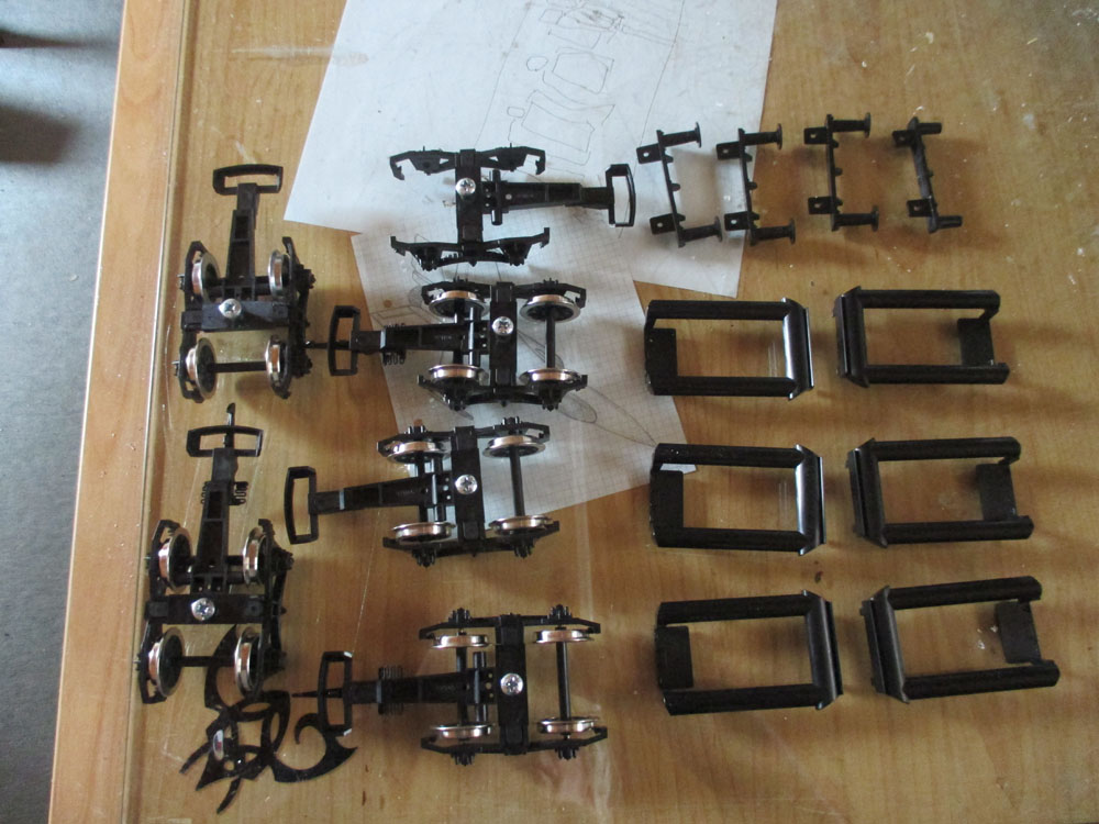

Beitrag von Micha » 06 Jun 2019, 11:34
Material zum weiterbauen ist eingetroffen.
Leider sind nur 4 Pufferbohlen lieferbar gewesen.

Beitrag von Dokadidi » 08 Jun 2019, 10:52
Sali Micha,
wo hast du die Dehgestelle bekommen, bin auch am suchen.
Gruss Dieter
Re: Umbauwagen
Beitrag von Micha » 08 Jun 2019, 11:40
Die Drehgestelle habe ich bei Modellland bestellt.Sind orginal LGB.
