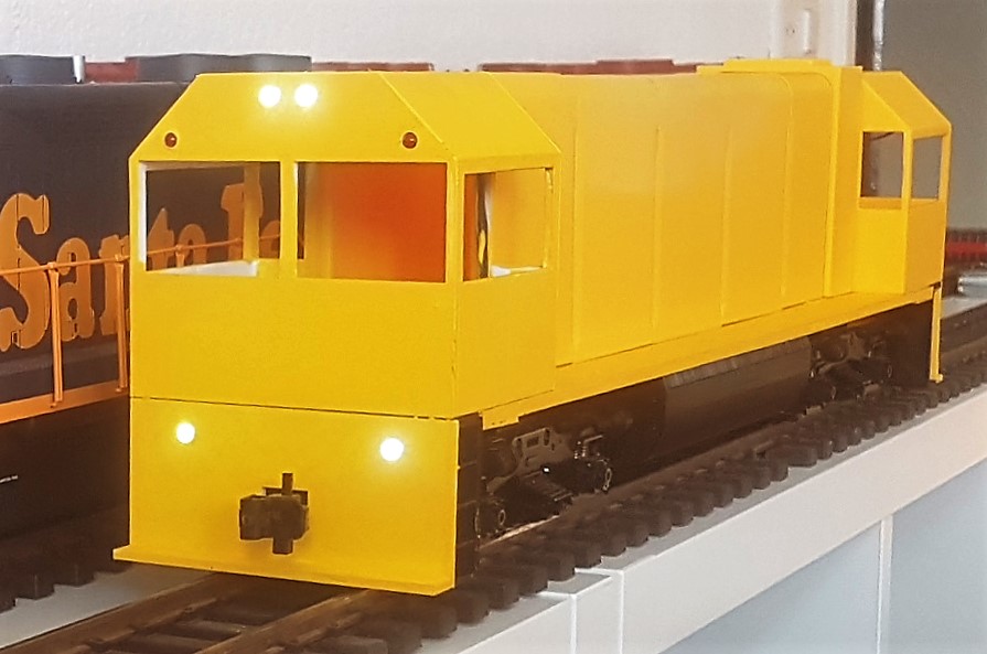

die letzten Tage etwas farbig tätig. Also fertig ist da noch nicht.
Die Chassis ist aus Sperrholz, die Drehgestelle USA Trains F3.
Kupplungen USA Trains, Decoder ESU, LEDs und Kabel Conrad.
Der ganze Rest ist 3D Druck, teils PETG, das meiste PLA.
Die Seitenwände bzw. Motorabdeckung ist in 5 Elementen gedruckt.
Die Cabs sind angeschraubt, die Motorabdeckungen sind mit Magneten befestigt.
Nun kommen noch Inneneinrichtung, Fenster und Beschriftungen.

Macht sich gut :D

schaut gut aus
