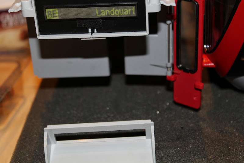

Massoth hat nun Zugzielanzeigen ausgeliefert und da habe ich natürlich bei Manfred zugegriffen :roll:
Bei Manfred habe ich im Mittelwagen natürlich gleich zwei Anzeigen montiert und so sieht es dann live aus in der Nacht
und der Peter S. hat bei seinem schon die Triebköpfe umgebaut, so soll dann meiner auch mal aussehen

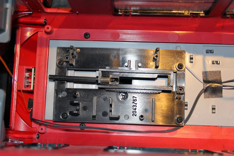

Beitrag von Luegi » 17 Dez 2014, 10:23
Habe noch etwas weiter den armen zerlegt
Da ich einen analogen Allegra gekauft habe, sind die Pantoantrieb nicht vollständig bestückt
Mich stört auch, dass die LED's in der Front den Lampenkörper beleuchten und nicht nur durch das Frontglas leuchten. Kein Wunder wenn man sieht wie die LED eingebaut wurde, eigentlich gehörte diese in die Fassung und nicht dahinter...
Da nun die Beine der LED zu kurz sind kann ich sie auch nicht richtig platzieren, also mal versucht das Problem soweit möglich zu lindern
Ob es was gebracht hat wird sich zeigen
