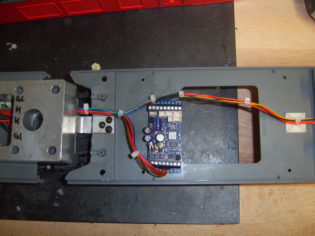

Der Unterbau mit dem Decoder und dem Relais für die RG.

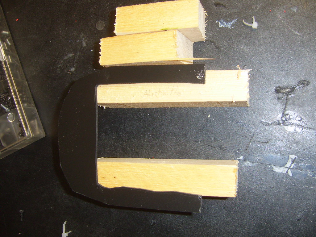

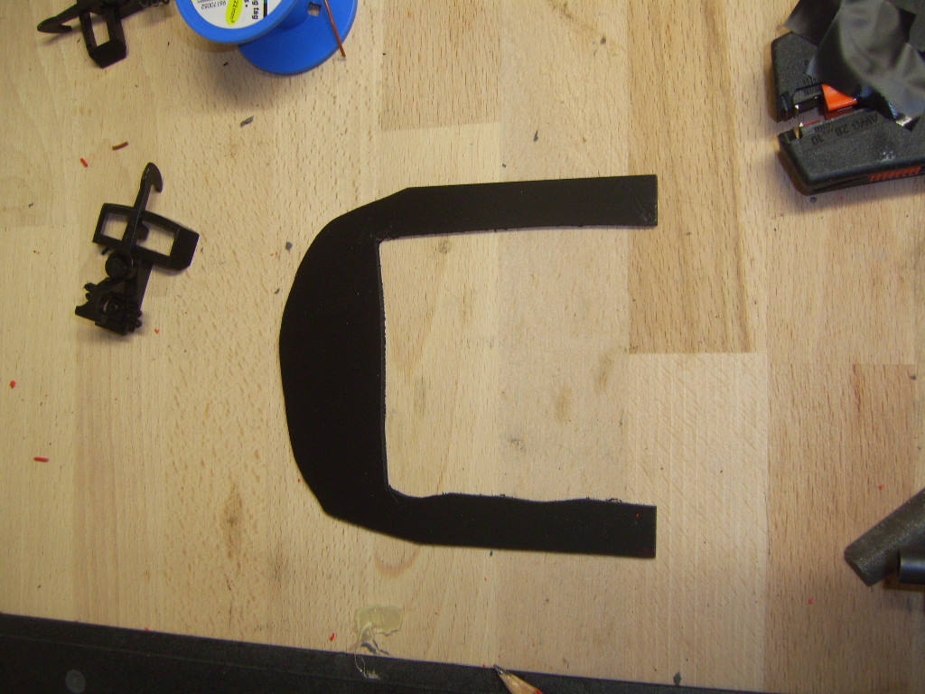

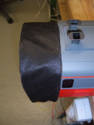

Dann ging es an den Balg.
Zuerst schnitt ich zwei Profilrammen die dem Oberbau der BR 218 entsprechen jedoch etwas kleiner
Danach wurde die Distanz zwischen den beiden Profilrammen mit einer Dachlatte begrenzt.

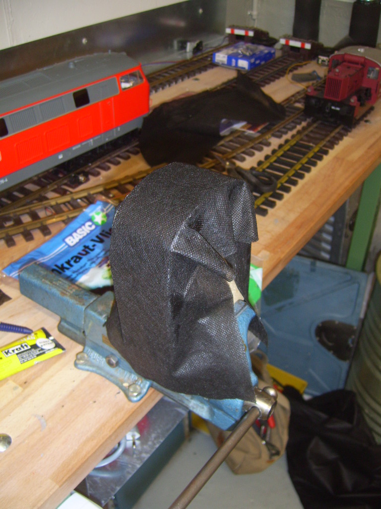

Die schmalen Stirnseiten wurden nun mit Kleber bestrichen und mit dem "Balg" bespannt.

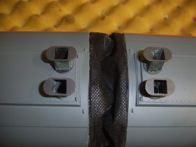

Am ersten Oberbau befestigt

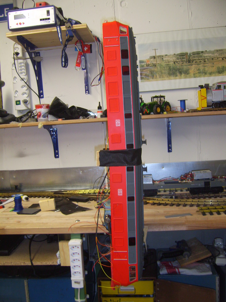

Re: BR 209 001 Doppelte BR 218
Nach dem es getrocknet war, kam das zweite Gehäuse, die Dachlatten blieben noch drin bis der Leim trocken war.

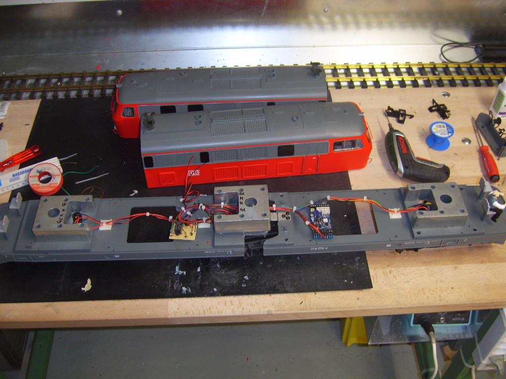

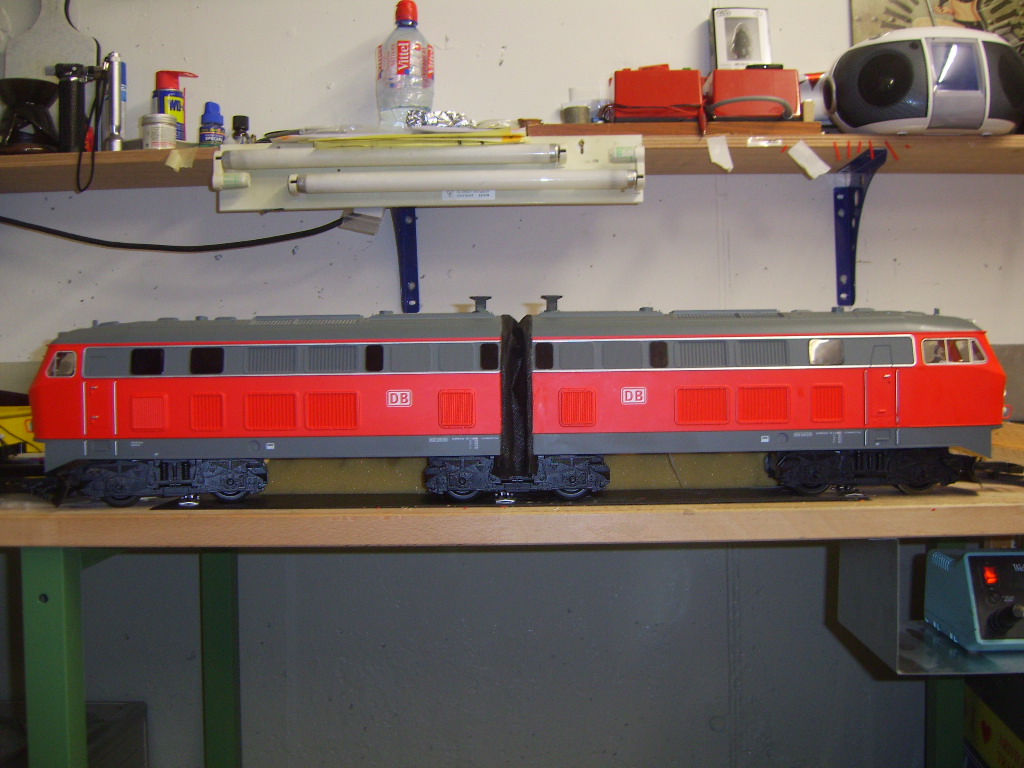

Und nach dem das auch trocken war kam die Stellprobe Ober und Unterbau wie das ganze aussieht
