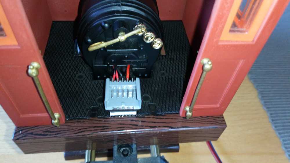

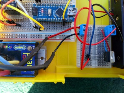

So, die einfache Wlan Steuerung wurde erfolgreich getestet und drehte einige gemütliche Runden auf der RKB.
In den Bildern zu sehen ist die Stromversorgung bestehend aus vier geschützten Li ion Akkus, ein Arduino Nano, ein Wlan Modul und einem Fahrregler aus dem RC Bereich. Jetzt gehts an die Optimierung des Ganzen. Mal abwarten was mein Bruder sich da noch alles ausdenkt.

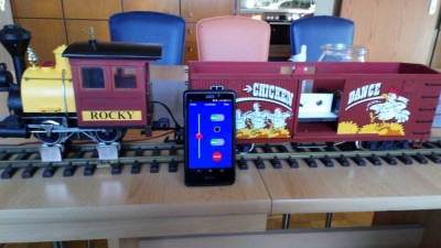

so, nun ist es endlich soweit. Der Wlan gesteuerte, Akku betriebene Zug ist fertig.
Und es hat kaum was gekostet :lol: :lol: :lol:
Gesteuert wird mit einer kostenfreien Android App namens REMOTE XY FREE. Bei dieser Free Version hat man bis zu fünf Steuerelemente zu Verfügung.

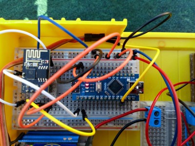

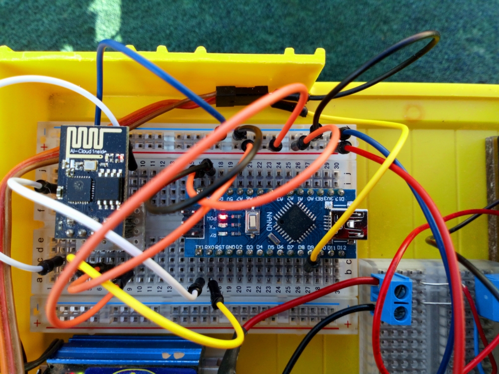

Die Elektonikkomponenten bestehen aus einen NoName Ardoino Nano, einem Wlan Shield, einem StepDown und einem alten RC-Car Fahrregler.
Gespeist wird das ganze mit 4 Liions mit je 3.7V also insgesamt 14.8V.
