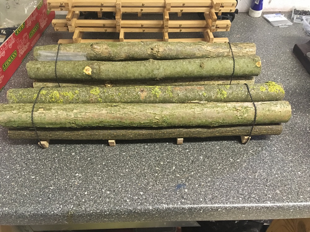

Na dann, die erste Bestellung ist fertig und wird zum Nikolausfahrtag persönlich geliefert
Die Kupplung + Drehgestelle sind bei dieser Version für R2 ertüchtigt worden, Der gesamte Rahmen Klarlack matt für Ganzjahreseinsatz gebrushed.

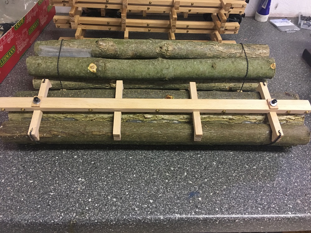

Nach einigen weiteren Versuchen mit Sekundenkleber etc habe ich mich jetzt auch final für eine "Unterflur" Befestigung der Ketten mit 0,7mm Nagel-Stiften entschieden. Sieht einfach am Besten aus und ist im Notfall demontierbar falls die Beladung getauscht werden soll.

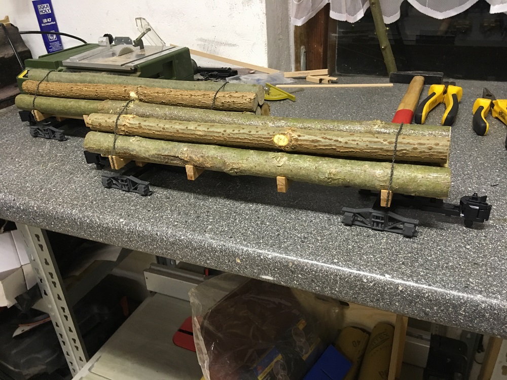

Die nächste Wunschbestellung ist fertig, und verpackt.
Der Nikolausexpress nach Ramstein füllt sich

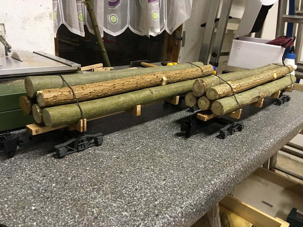

So...die letzten Beiden
Für den Letzten lass ich mir gerade noch was einfallen.

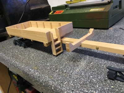

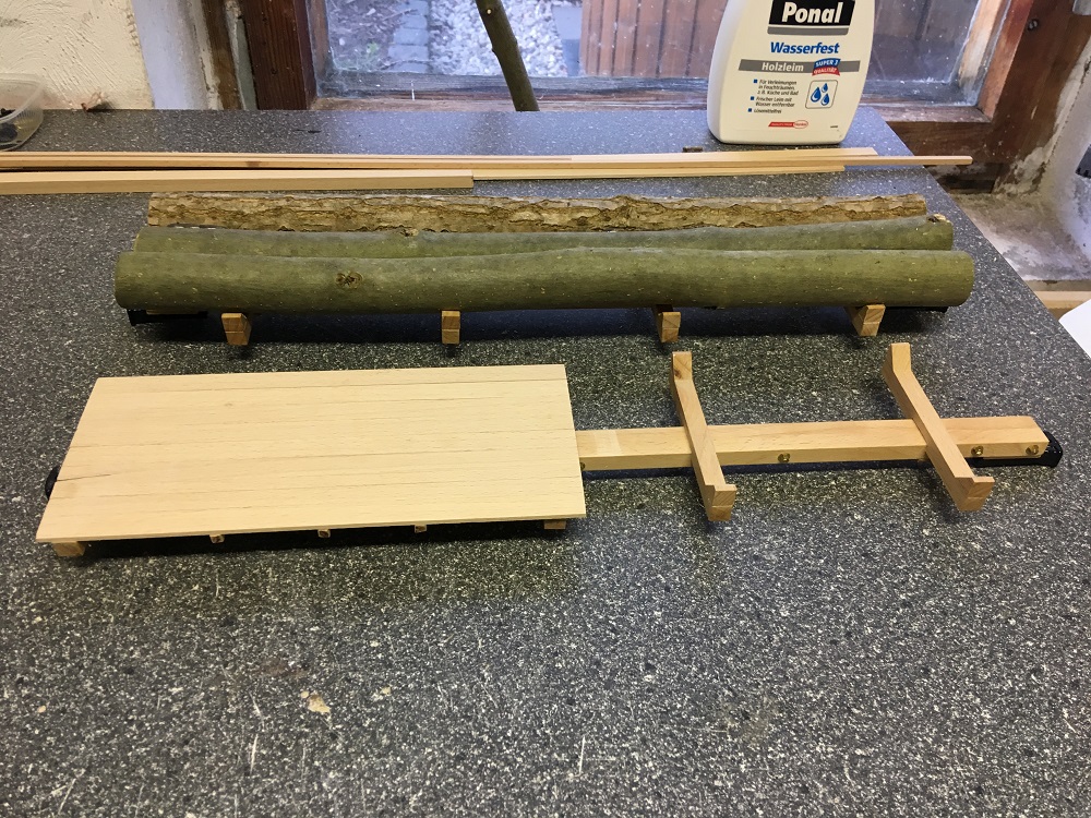

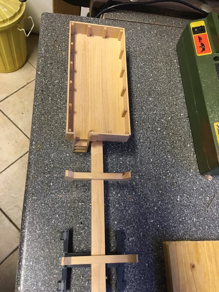

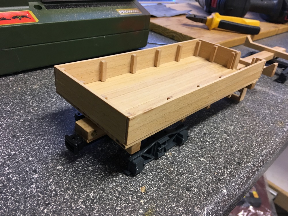

Es geht weiter. Für den letzten wollte ich mir ja was besonderes einfallen lassen. Zunächst eine Plattform mit Ladewand und Leiter angefertigt.

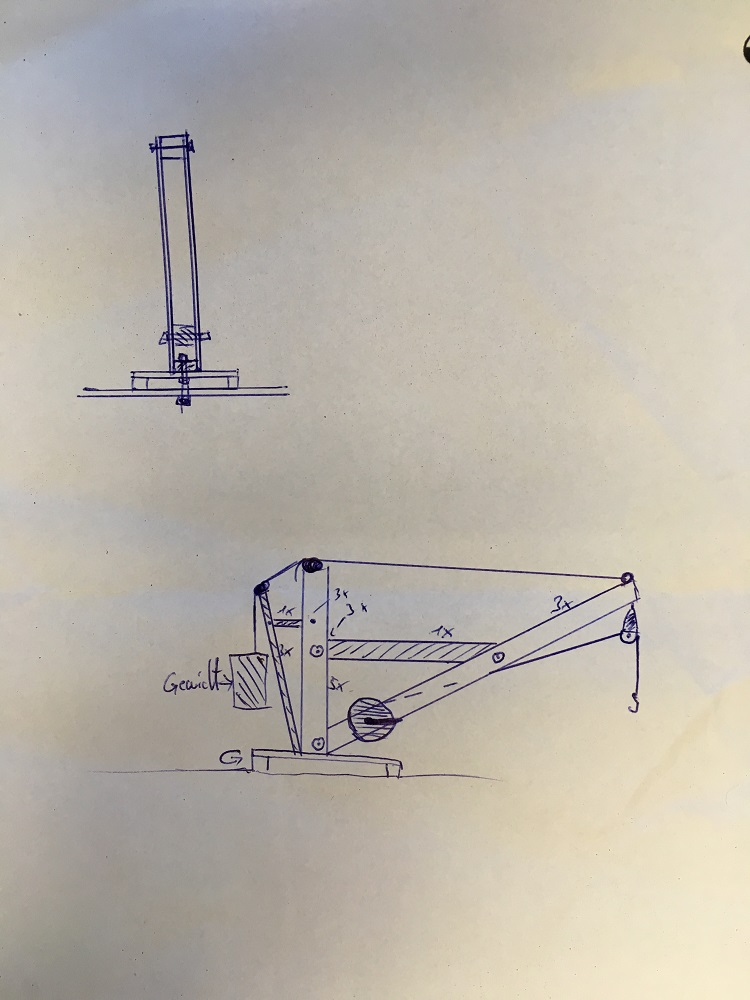

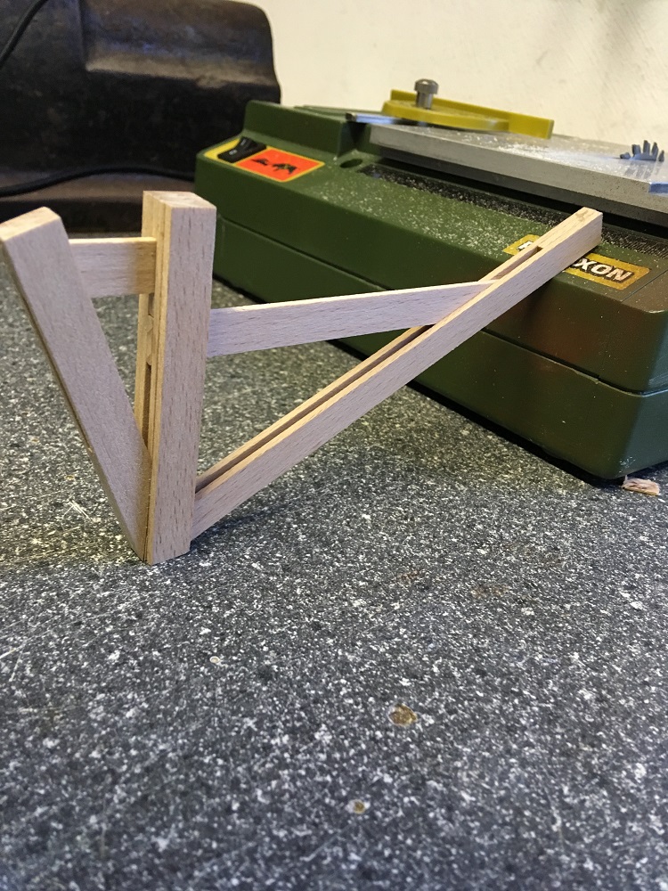

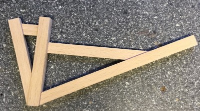

Und darauf soll ein Selbstbaukran für die Holzverladung. Anbei eine Skizze wie ich mir das anhand alter Fotos aus USA vorstelle:
Gesagt getan, frisch ging es ans Werk:
