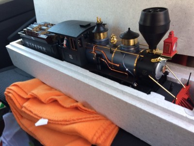

So da ich ja nun kürzlich zum Gross-Mogul ernannt wurde,
werde ich nun auch diese "Ernennung" nachkommen und nun meine zweite Mogul
Digitalisieren.
Farblich ist diese Lok ohne Umlackierung schon eine Augenweide :D

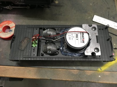

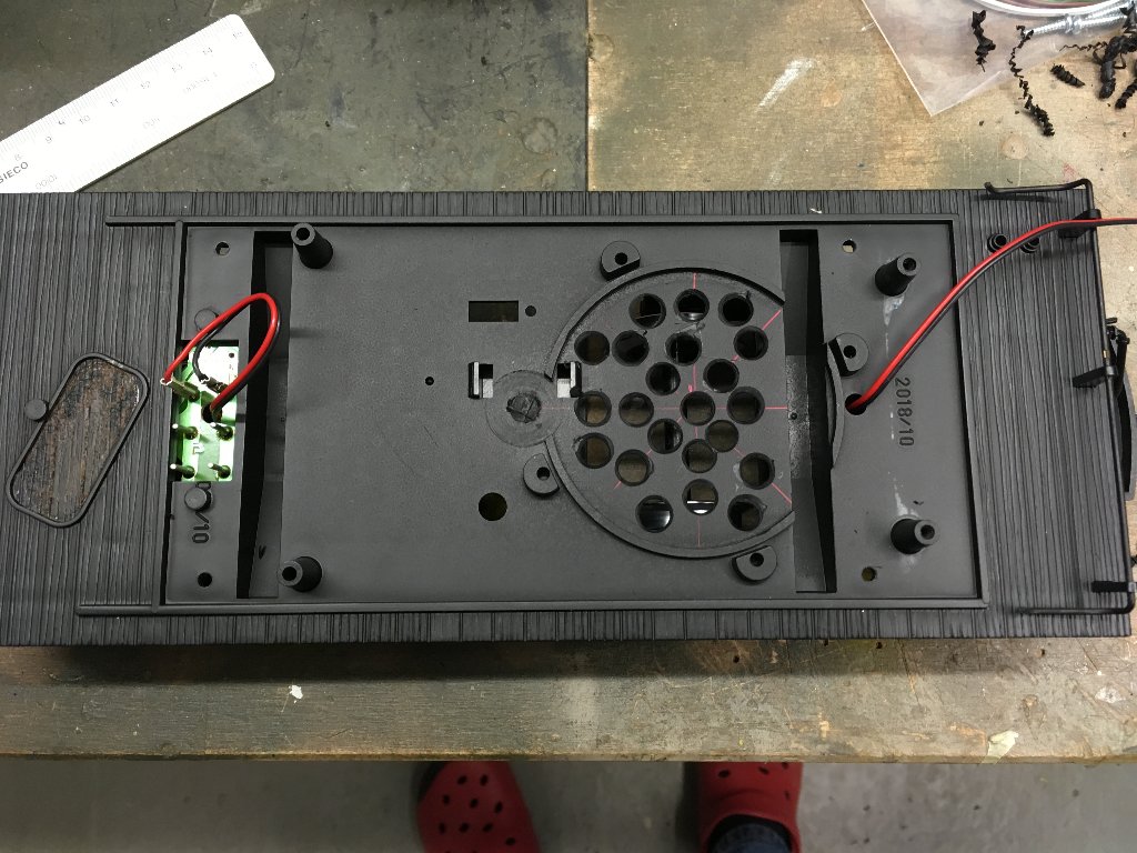

Der Umbau beginnt.
Als erstes habe ich den Tender in Angriff, Lautsprecher und neuer zusätlicher Stecker muss eingbaut werden
Löcher bohren und Lautsprecher einbauen/anpasen
Re: BW Nöschikon "News"

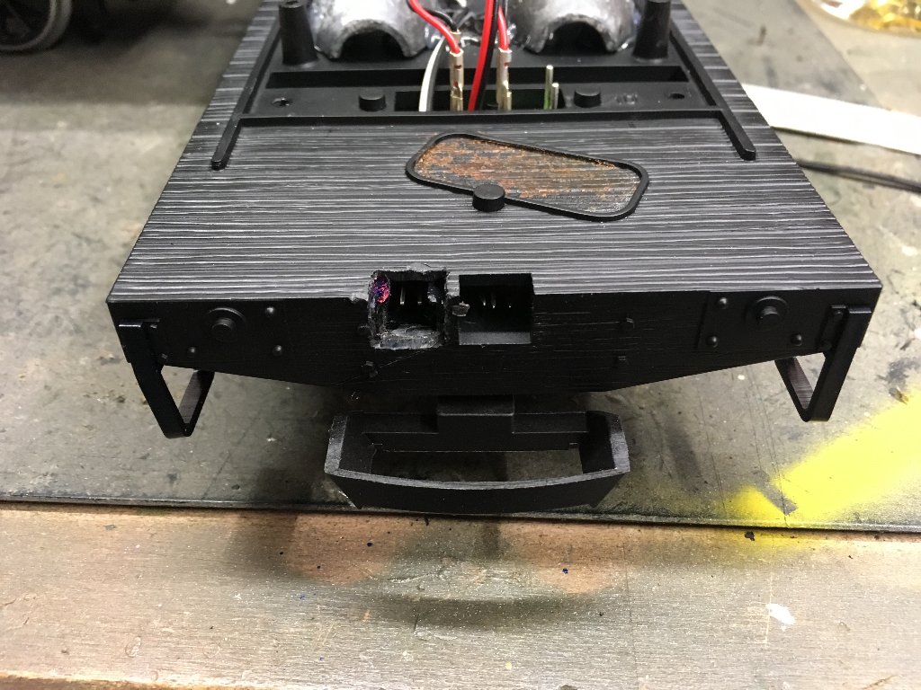

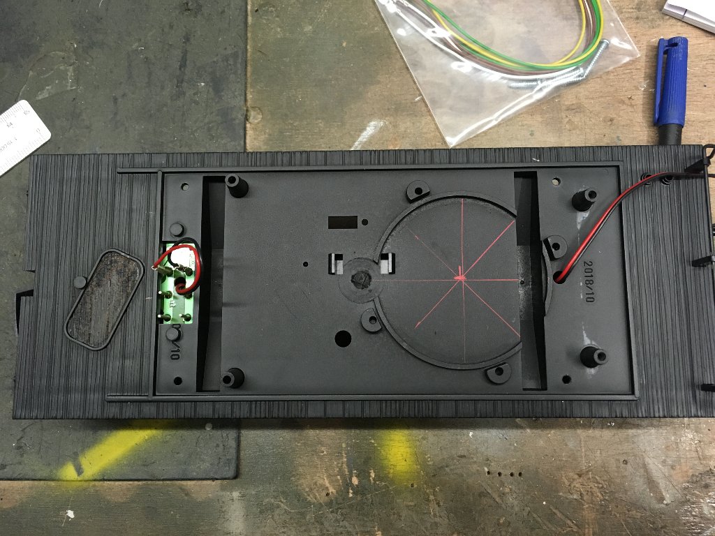

Beitrag von CSX » 17 Nov 2017, 21:32
Zusätlicher Stecker einbauen für den Lautsprecher
Es wird dann noch fein verarbeitet es kommt schon gut.

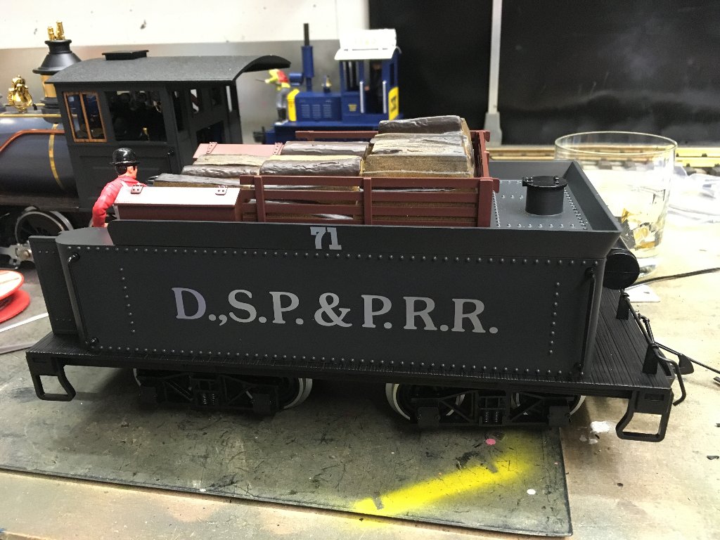

Beitrag von CSX » 17 Nov 2017, 21:33
Das ganze wiedr zusammenbauen und derTender ist schon fertig ;) :D

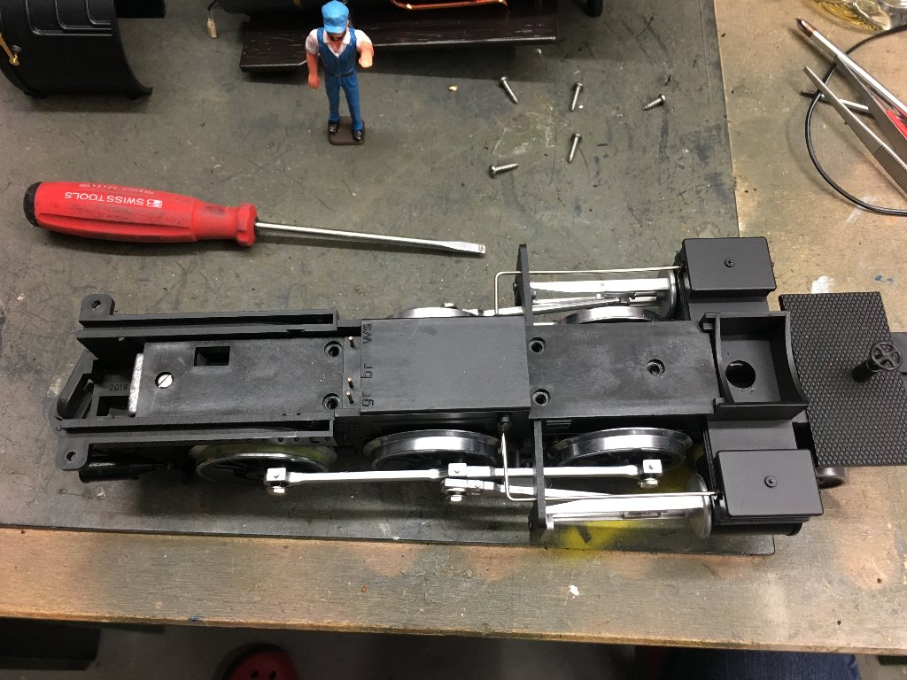

Beitrag von CSX » 17 Nov 2017, 21:41

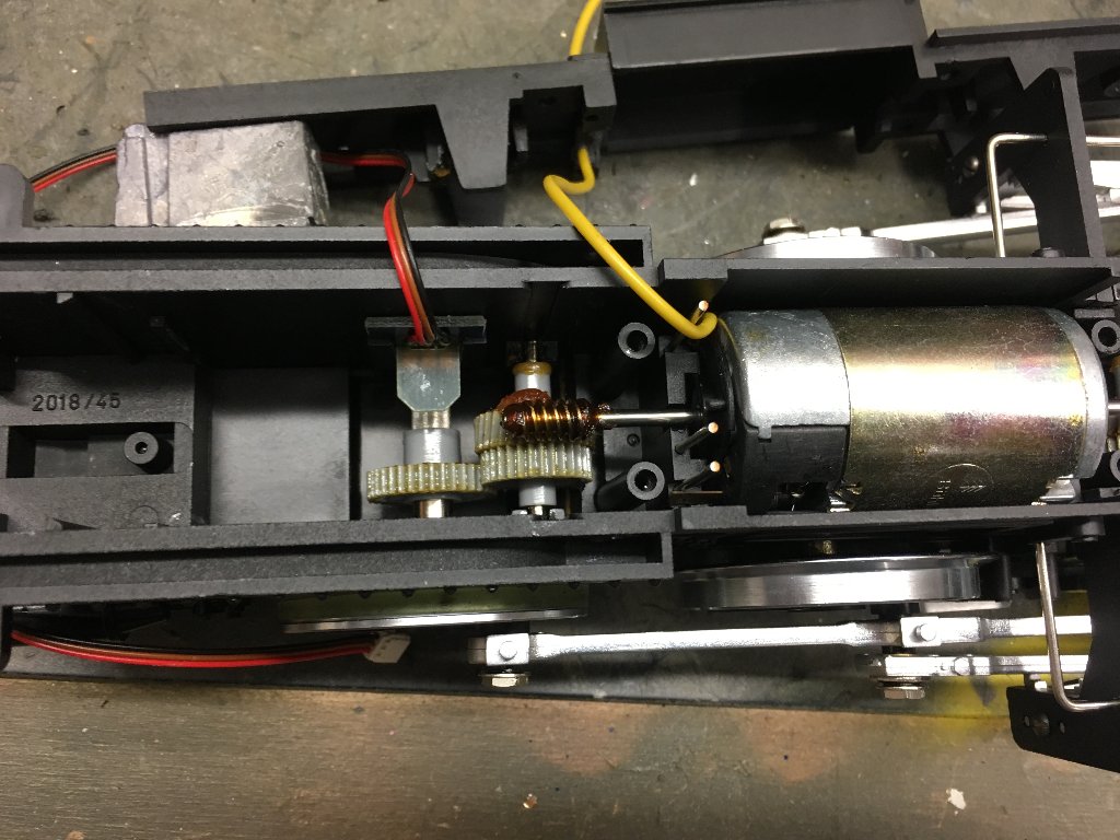

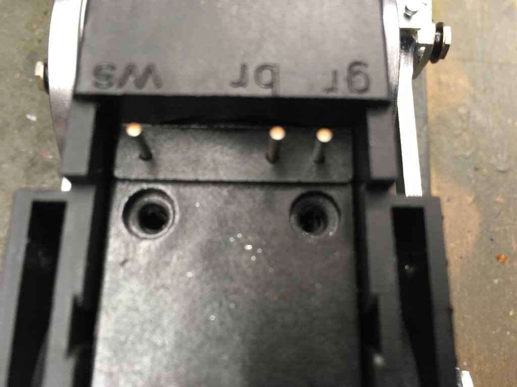

Als nächstes kommt der Motor und Taktgeber.
Dazu muss die Antriebs Einheit zuerst oben und dann später unten geöffnet werden
Von Oben, damit ich den Motor neu anschliessen (gelbes Kabel) und denTaktgeber (Hallsensor)
Beitrag von CSX » 17 Nov 2017, 21:43
Danach von Unten und die Achse ausbauen und die neue Achse einbauen mit dem Magneten für den Tacktgeber
Dabie aufpassen, dass die Position der Räder stimmt, nicht dass die Kuppelstange dann unrund läuft
