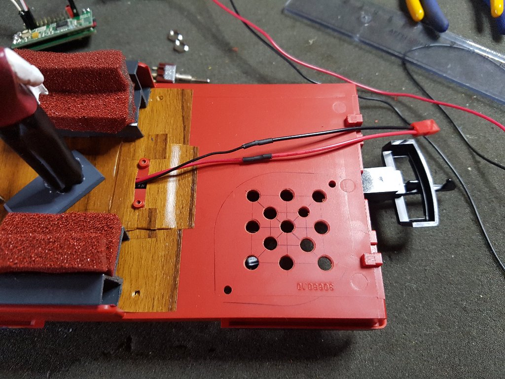

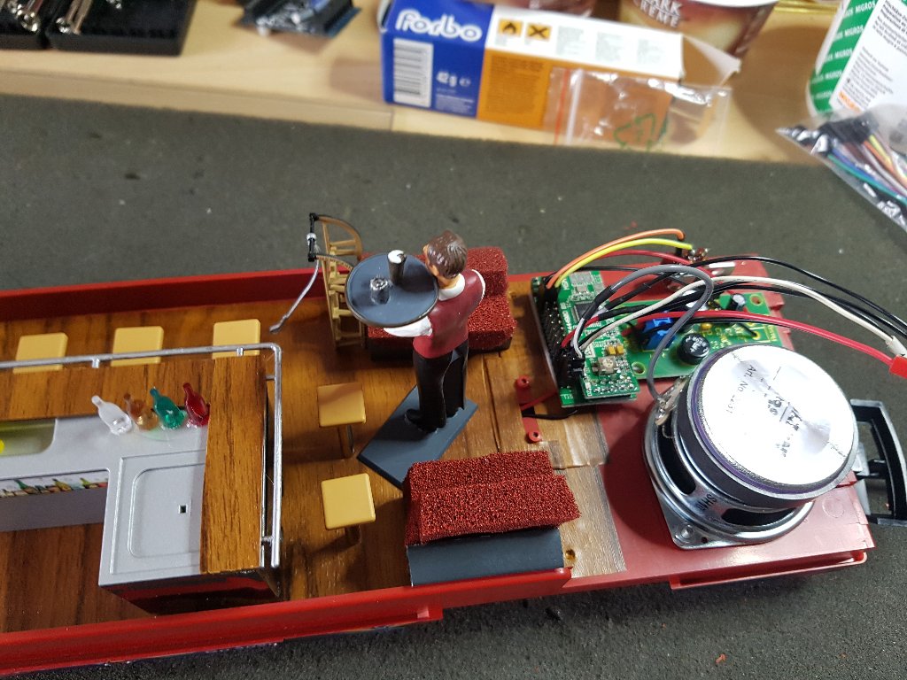

OK, Standort wäre dann mal geklärt. Nun aber folgt das Problem, was nehmen als Musikplayer
Zuerst wollte ich eigentlich einen einfachen Bluetooth Lautsprecher nehmen, das hat am Nikolausfahrtag schon Ruben in seinem Zug ausprobiert. Funktioniert eigentlich auch durch Plastik aber nicht mehr wenn ein ganzes Haus im Weg ist. Also nicht auf jeder Anlage benützbar, ausserdem müsste dann noch irgendwie der USB Ladeanschluss nach aussen geführt werden um den Akku wieder zu laden.
Also andere Idee. Das Massoth Melody Modul wäre doch was. Ist über DCC steuerbar und hat einen Pufferanschluss. Leider aber nur max. 180sec Speicher..... nur ein halbes Lied und dieses immer wieder hören, nein Danke. Die Nachbarn auf der RKB werden sich auch freuen......
OK, RhBler hatte noch ein Modul von TAMS, leider viel zu gross....
Dann erinnerte ich mich an das ELV MSM4 (Link: https://www.elv.ch/elv-mp3-sound-modul- ... usatz.html), ein mp3 Player ab microSD Karte....

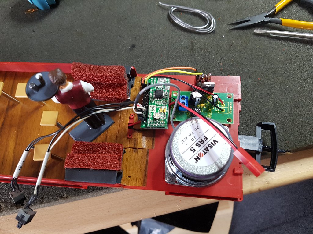

Damit wäre dann das Speicherproblem zumindest mal in den GB Bereich verschoben. Das Modul hat bis zu 10 Playlist und sollte auch über einen DCC Funktionsdecoder steuerbar sein. Braucht es aber nicht wirklich zu sein. Also mal meine Bausätze durchsucht und das MSM4 zusammengebaut. Noch einen Festspannungsregler dazu und der Testaufbau steht:

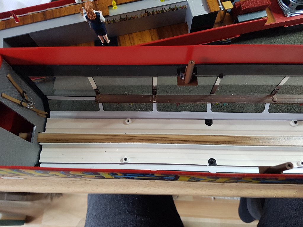

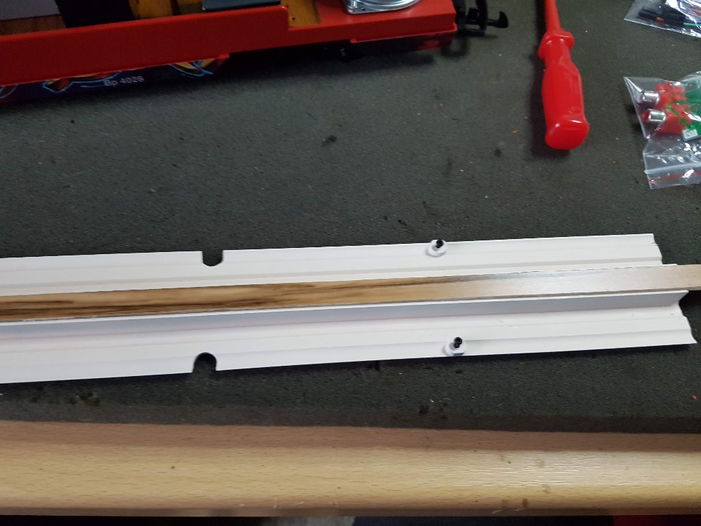

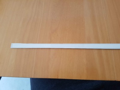

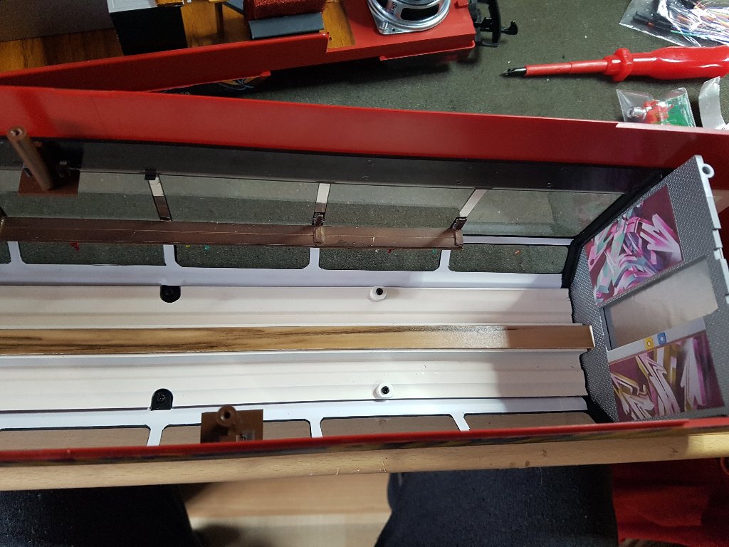

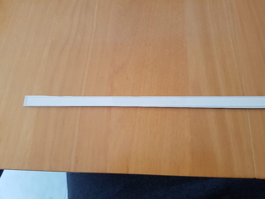

RhBler hatte dann noch eine gute Idee betreffend dem Licht, das gefiel mir immer noch nicht zu 100%. Er hat aus einem Plexiglasstück eine neue passende Abdeckung für die ehemaligen Lichtleiter gesägt. Dann die helle Folie darüber (in Längsrichtung diesesmal) et voilà, es werde hell im Wagen:
Der Kellner von Prehm und noch ein bisschen Deko, meine Lounge ist nicht so schön wie die von RhBler....
Somit wäre der Wagen mal fast fertig Innen. Noch habe ich keine schönen Gläser und sonstiges Bardekomaterial im Masstab 1/24 oder 1/22 gefunden. Viel Material gibt es im Puppenhausmasstab 1/12, aber das wären ja alles Magnumflaschen in unserem Masstab. Da bin ich noch am suchen.

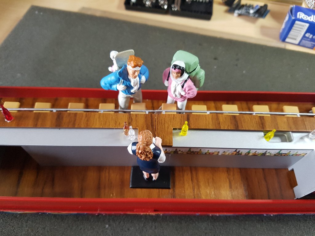

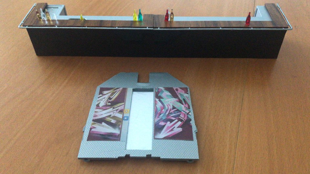

Ooops, fast vergessen: Die Bar habe ich nochmals ausgebaut und verbessert. Sie ist zwar immer noch ein Stück anstelle von 2 Teilen aber nun zumindest mit glänzender schwarzer Front. Auch das Graffiti an der Wand wurde nachempfunden
