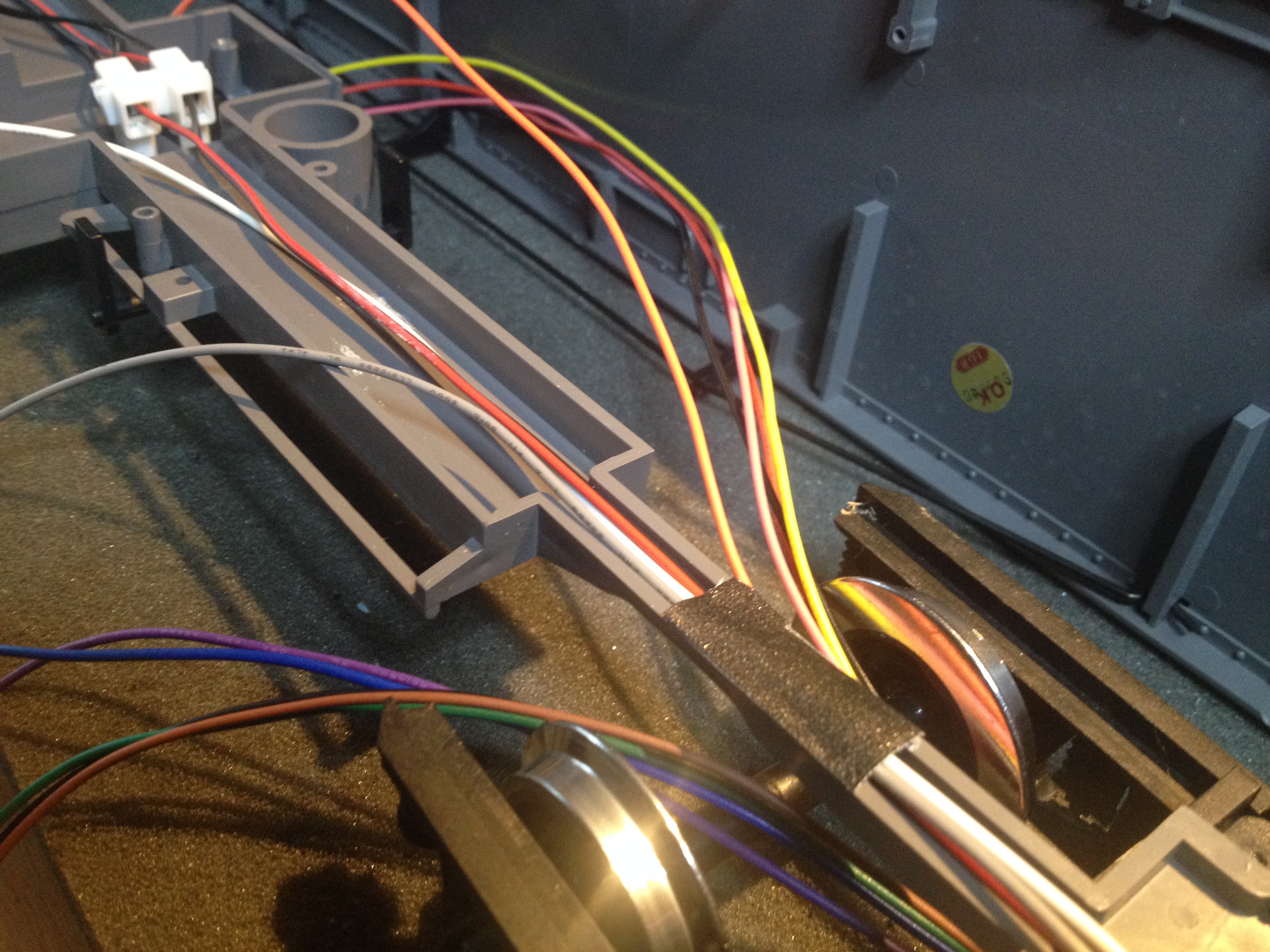

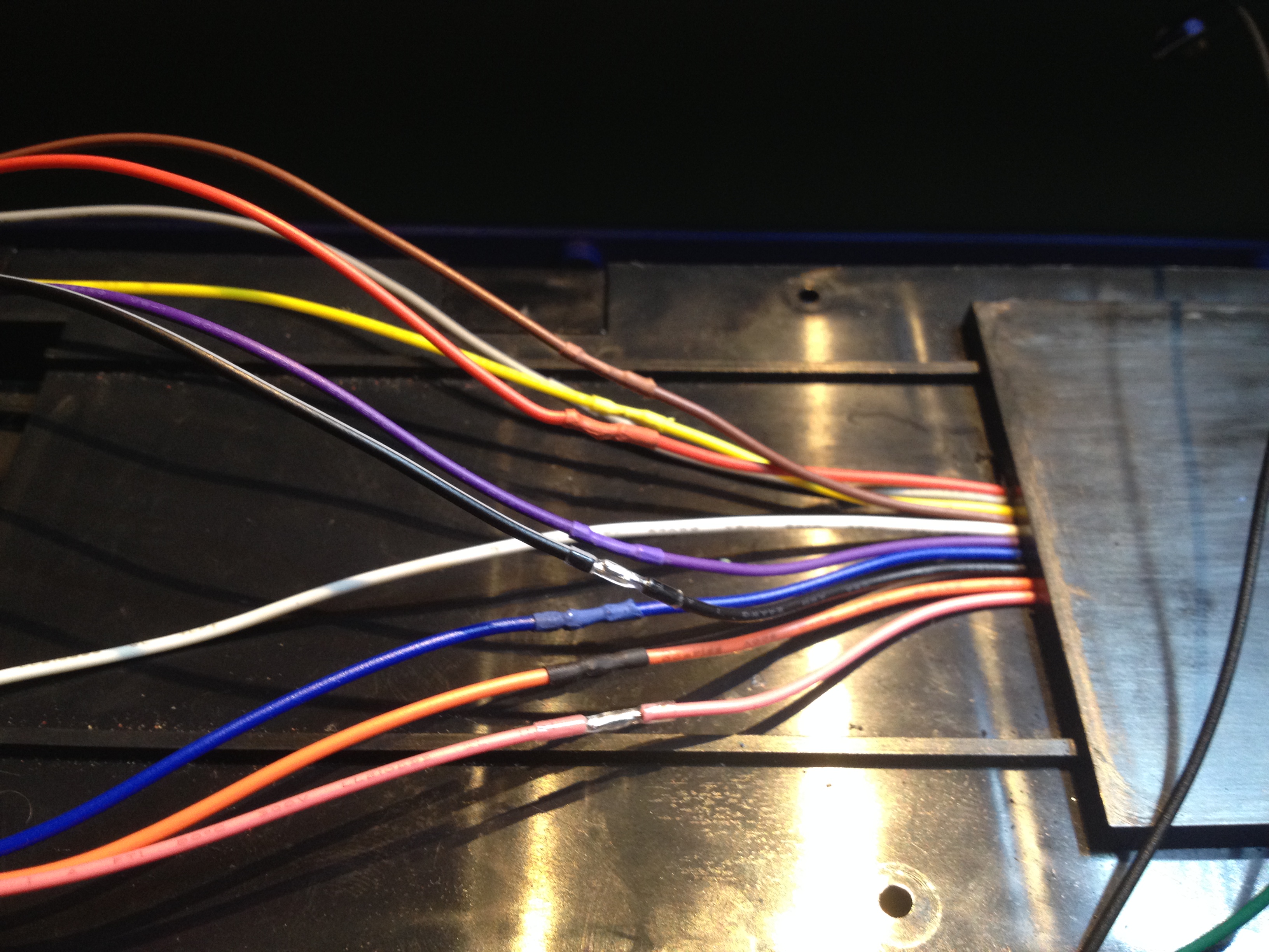

Als erster Wagen kriegt nun der Blaue Gepäckwagen die Piko Stromkupplung. Leider passen nicht alle Kabel durch die vorhandenen Löcher, also muss eine Alternative gefunden werden. Theroretisch könnte ich einfach die Kabel unten an den Boden vom Gepäckwagen kleben, da habe ich aber bedenken ob der Kleber hält. Ausserdem müssen ja noch alle Kabel von der Kupplung miteinander verbunden werden. Ich habe mich daher entschieden, die Kabel so schnell wie möglich in den Innenraum zu ziehen. Dazu habe ich die kleine Vertiefung genutzt die vorhanden ist um das Drehgestell zu montieren, siehe Foto:
Dazu habe ich einfach einen Schnitt mit dem Proxxon gefräst bis die Kabel durchpassen, siehe Foto von Innen
Mit den zwei Kabeln die von Piko für die Innenbeleuchtung vorgesehen sind bin ich direkt hoch in den Wagen und habe dort die Innenbeleuchtung angeschlossen. Auf diesen Pin's (grün und schwarz) wird dann der Decoder der E10 die Beleuchtung schalten. Hier knapp zu sehen wie die beiden Kabel abzweigen:

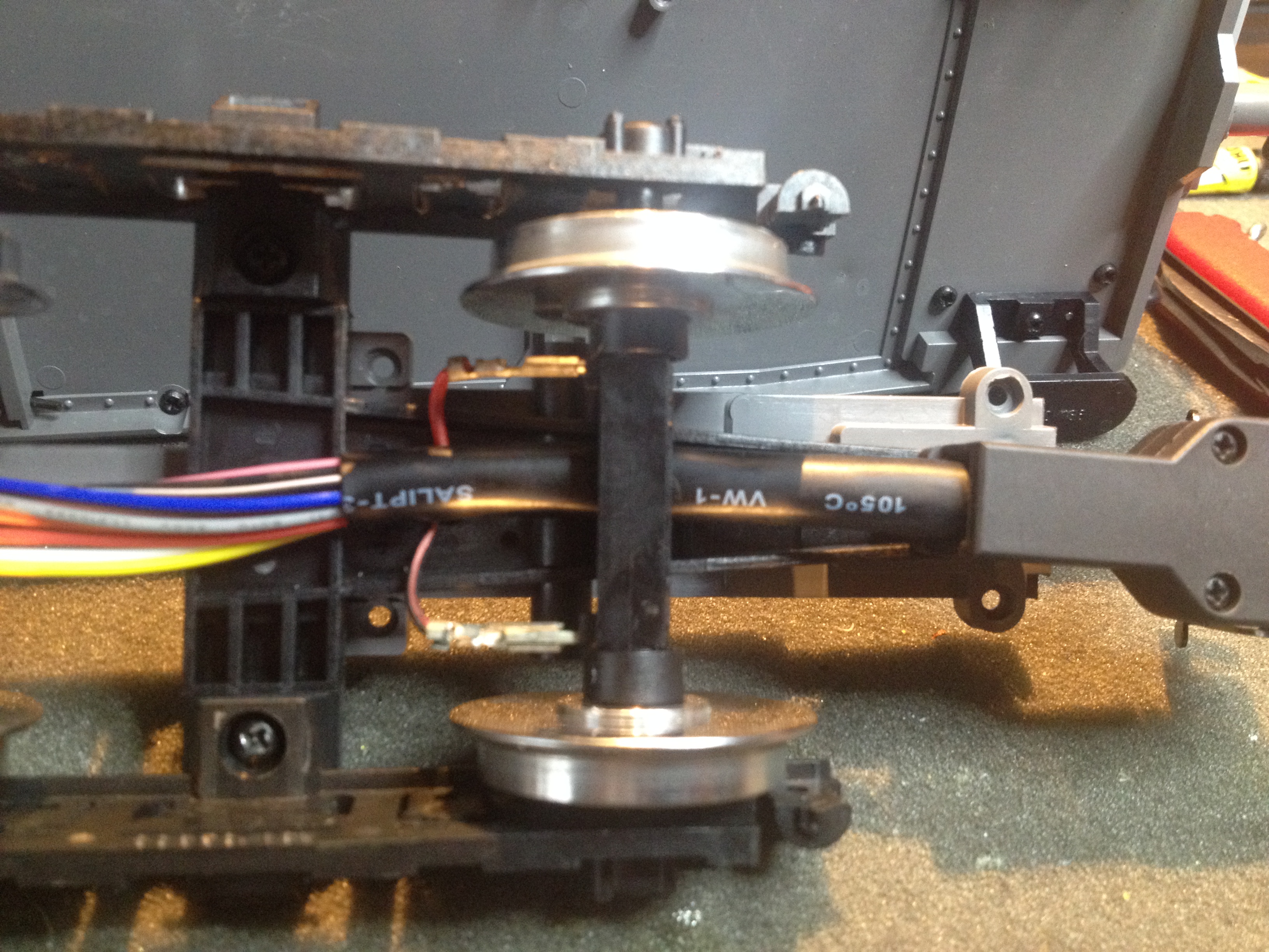

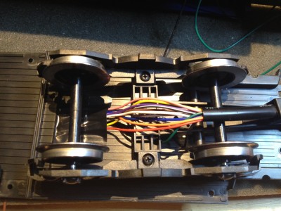

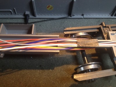

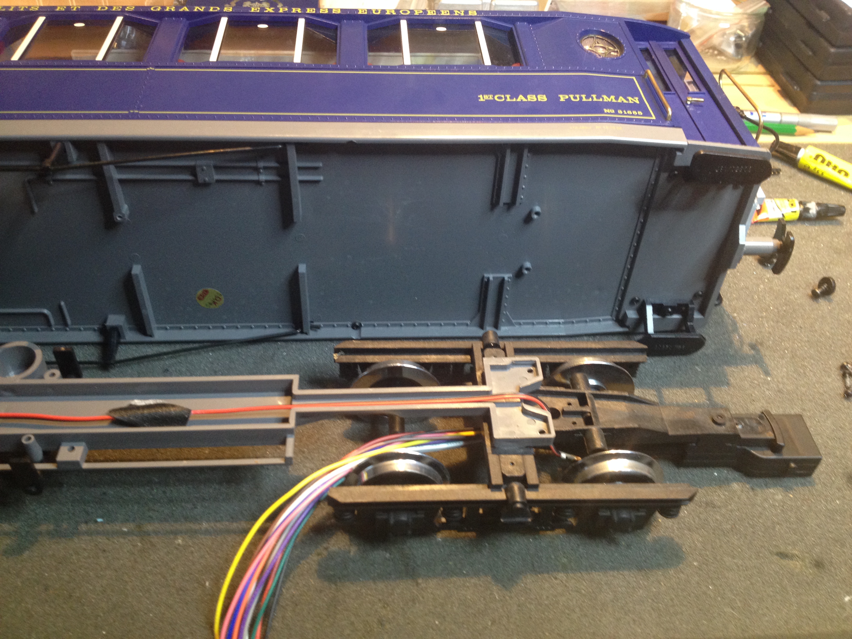

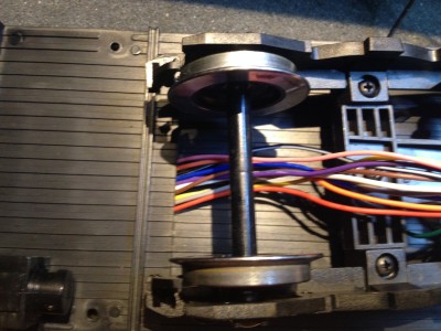

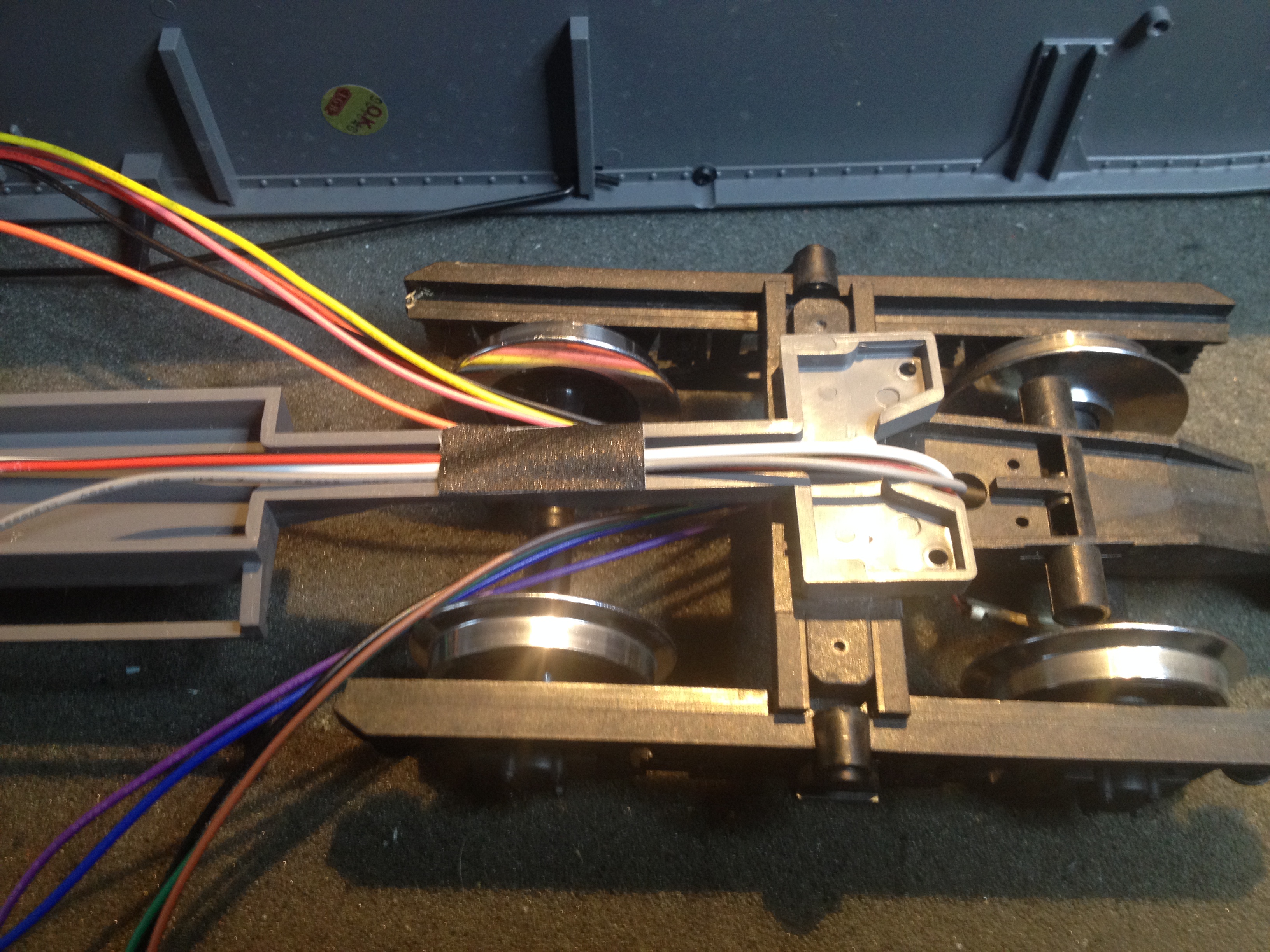

Nun geht es weiter mit den blauen Pullman Wagen. Dieser hat schon einen Decoder drin, also werde ich nur das digitale Signal abnehmen von der Lok. Bei diesem Wagen kann der untere Teil vom Boden entfernt werden:

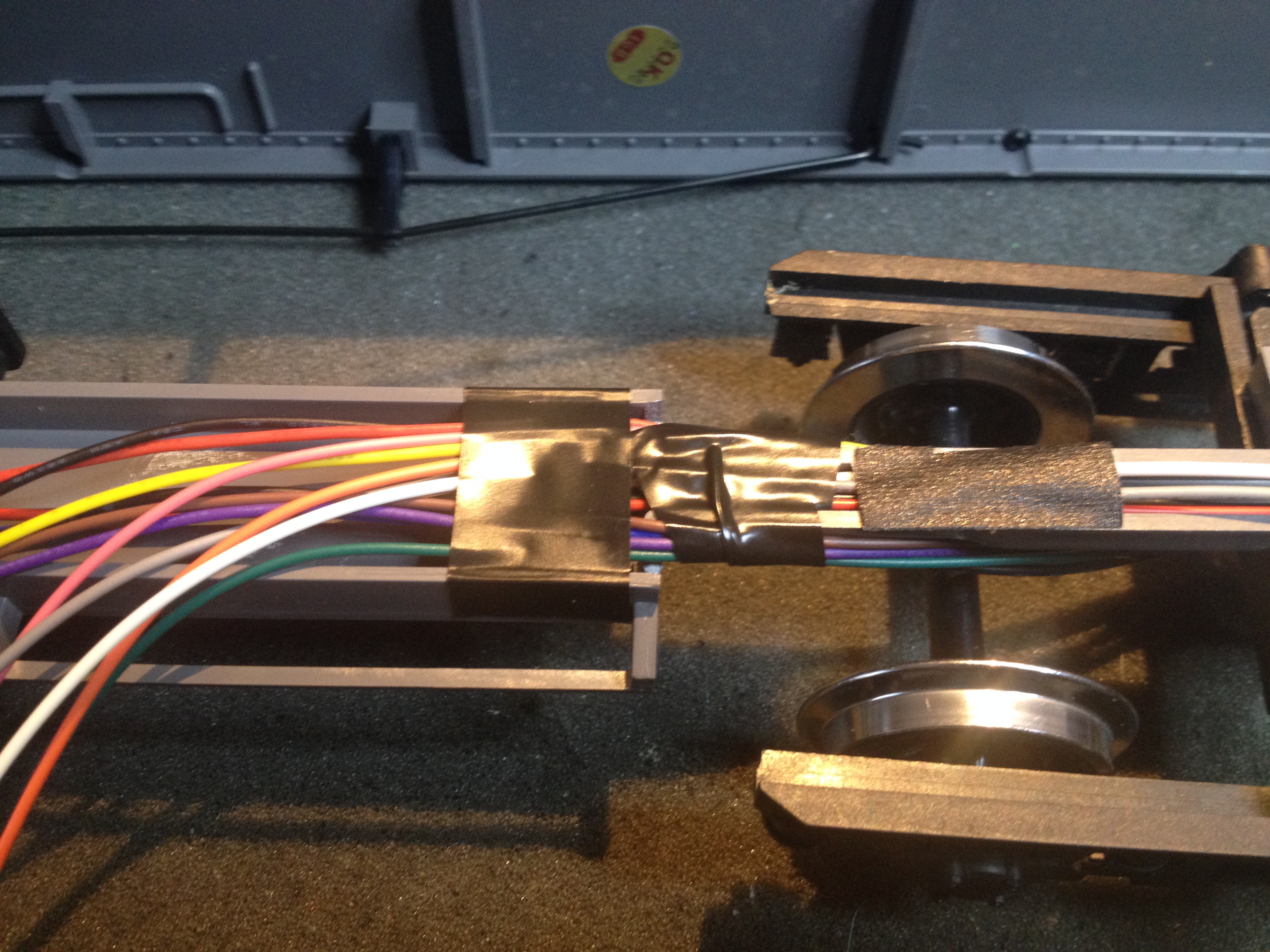

Leider ist der vorgesehene Kabelkanal bei der hinteren Achse zu schmal um alle Kabel aufzunehmen daher muss ich hier eine andere Lösung finden:
Meine Lösung ist, nur die beiden digitalen Kabel kommen auch in den Kanal, der Rest der Kabel kommt erst im dickeren Teil zusammen:

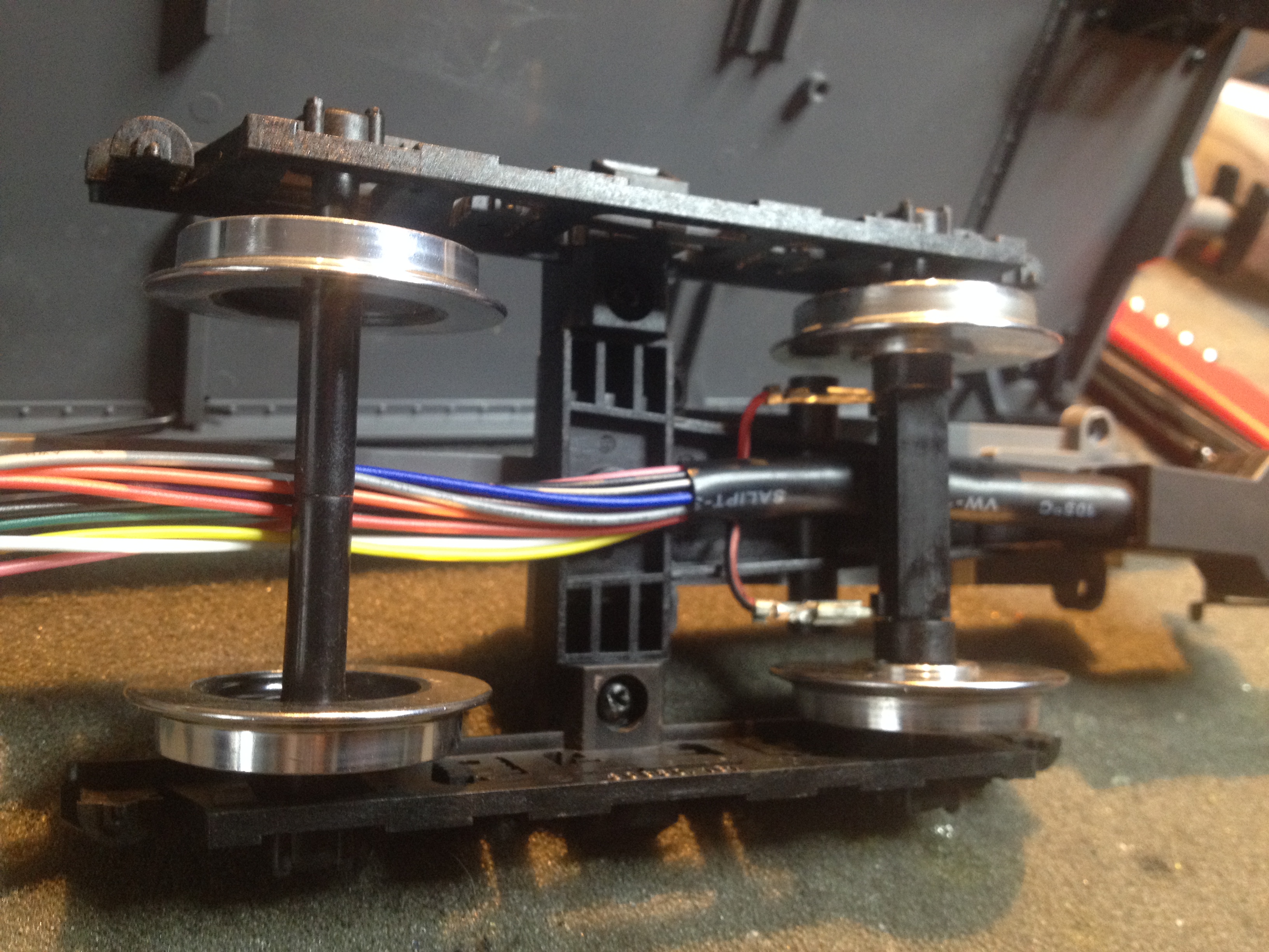

Da der Wagen schon Kugellagerachsen hat kann hier der Kabelstrang direkt unter der Kugellagerachse hindurch, da schleift nichts:
Nun "nur" noch alle Kabel verlöten und fertig

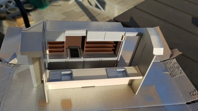

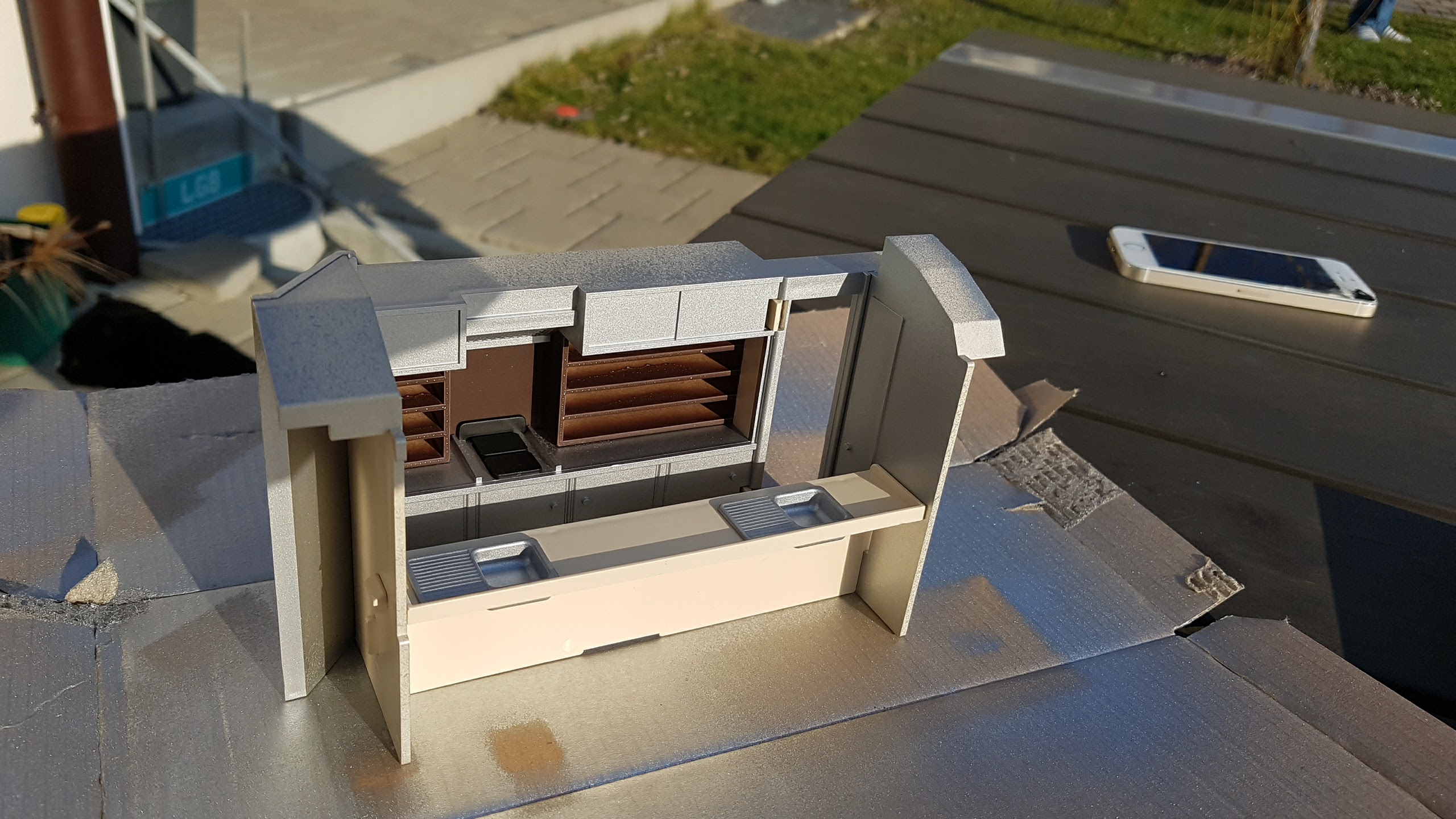

Küchentuning
Beitrag von Luegi » 20 Feb 2017, 13:27
Für die Küche vom Speisewagen habe ich mich mal wieder um etwas Farbe bemüht:
Silber für die Chuchischäschtli ( DE: Küchenschrank ;-) )
Schwarz für die Herdplatten
@MLGB: Ist gar nicht so schwierig die Teile vom Werk aus schon farblich besser zu gestalten
Zusammengestellt
auch die Waschbecken haben etwas Farbe verdient
