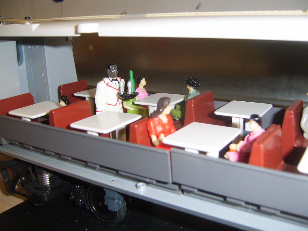

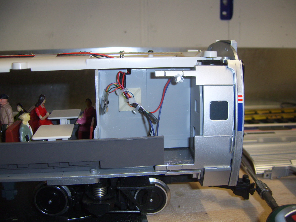

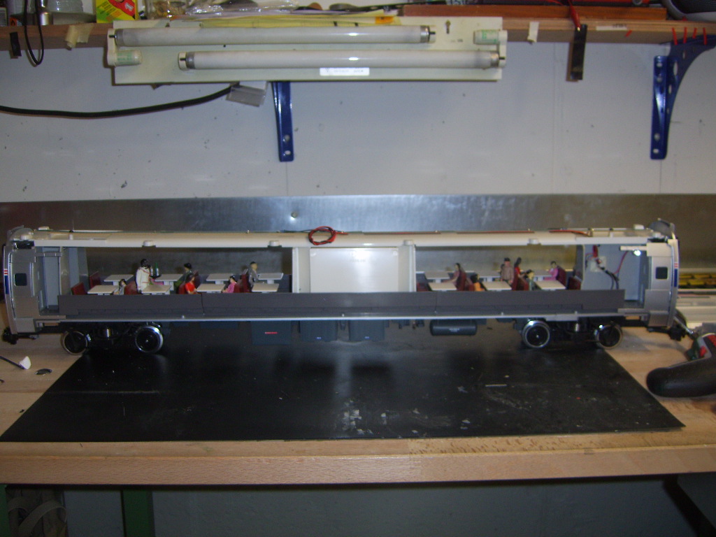

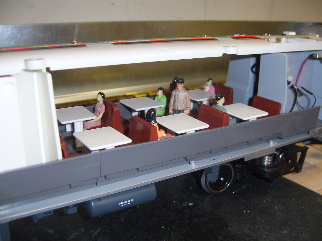

- Ein Amfleet wurde wieder mit Personen bestückt und die Lichtsteuerung Digital schaltbar gemacht, jedoch die Zugzielanzeige ist noch nicht eingebaut weil die noch nicht da ist

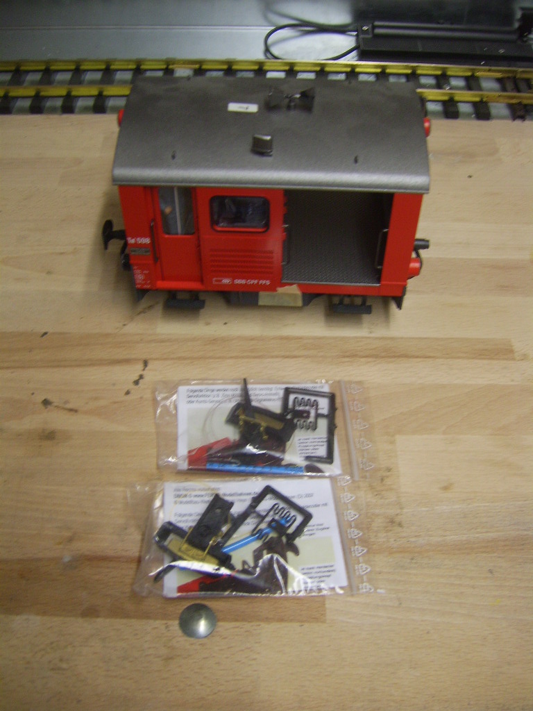

Na ja es ist mal etwas neues mit diese Entkuppler mit Servoantrieb zu Arbeiten
Also ging ich heute das kleine Teil abholen.
Tm 2/2
Entkuppler
Servos habe gleich noch die Digitalservos von Uhlenbrock mitgenommen so dass ich
beide Optionen habe. (was auch sehr viel einfacher war )
Tm 2/2
Entkuppler

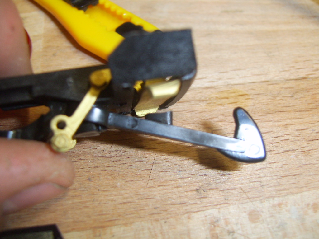

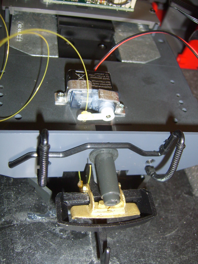

So also ging es an den Einbau.....
Platz ist vorhanden, geplant habe ich den Servo vorne unter der Bodenplatte zu verstauen, da das Teil eine
Breite von ca.8 mm hat und unter der Bodenplatte ca. 7 mm Luft ist.
Dazu noch etwas am Kunststoff an der Unterseite der Bodenplatte abschleifen, das passt dann schon
Den hinteren Servo platziere ich dann im Führerstand (dadurch lässt sich dann die linke Tür nicht mehr öffnen.

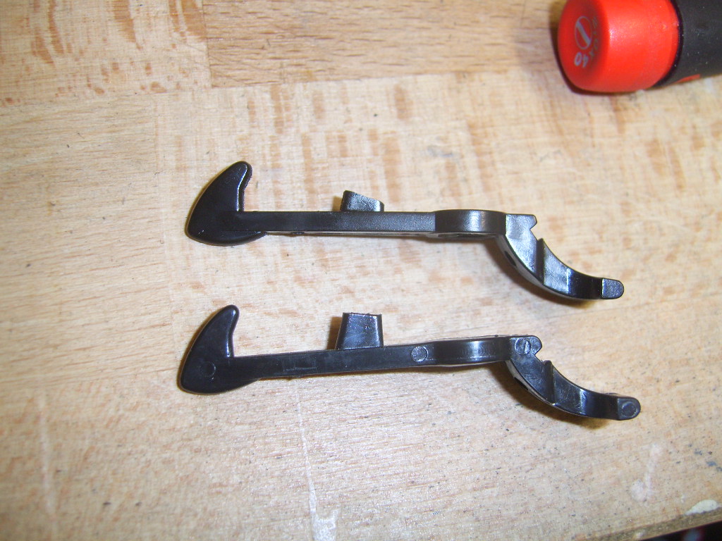

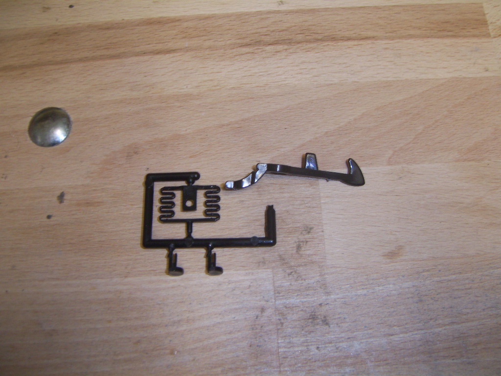

Doch leider wie das leben so spielt..........

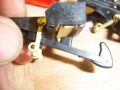

Ein der Kupplungen war wahrscheinlich ein Montagsmodell....
der Kupplungshacken war zu kurz abgeschnitten und die Kupplung wurde schief an den Flaschenöffner gebohrt
Also neuer Hacken musste her und ein Flaschenöffner neu Bohren.
Nachdem dann das soweit war ging es eigentlich gut voran.
Hier nun ein paar Bilder

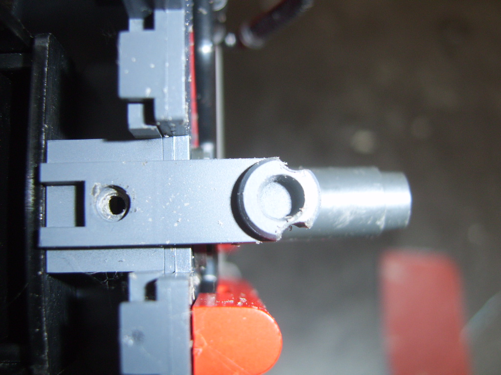

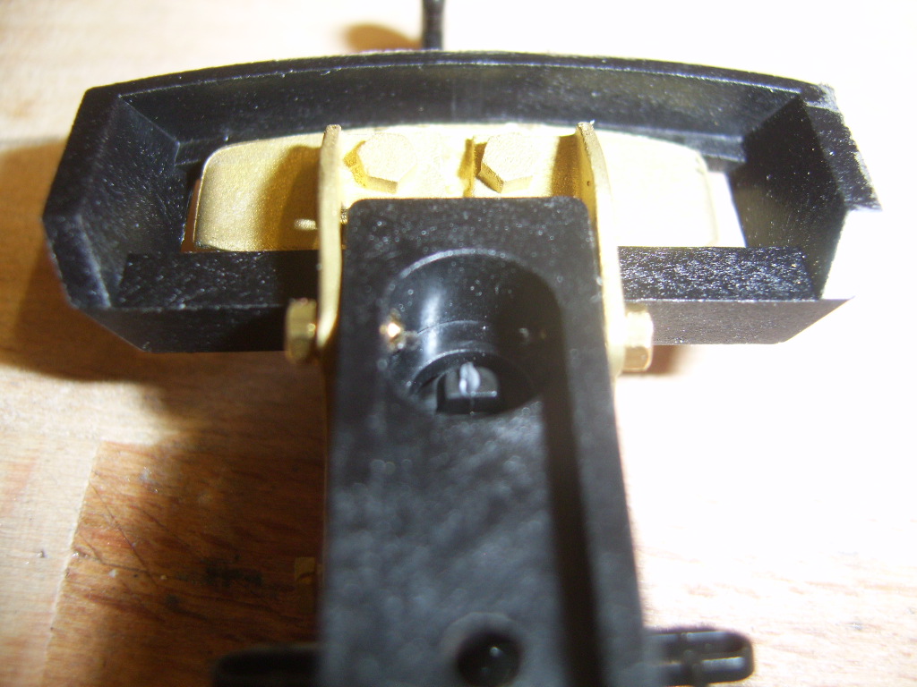

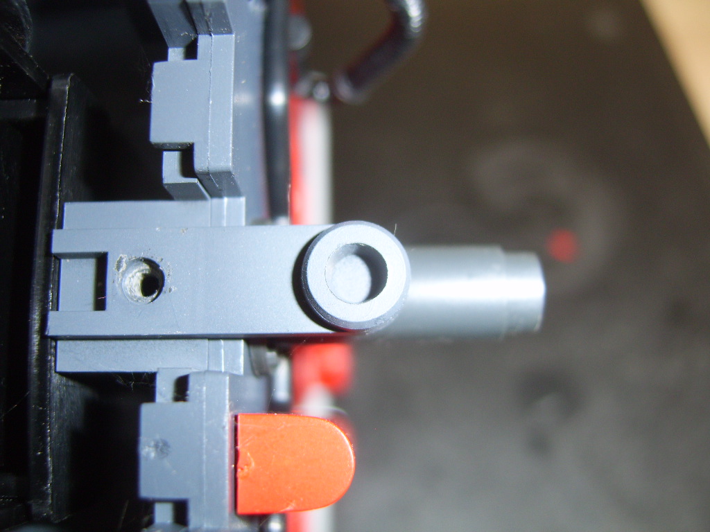

Dann den Noppen bei der Kupplungsaufname noch etwas anpassen
(mit Freund Dremel geht es sehr gut)
und Voila die Dinger sind schon am Gehäuse
