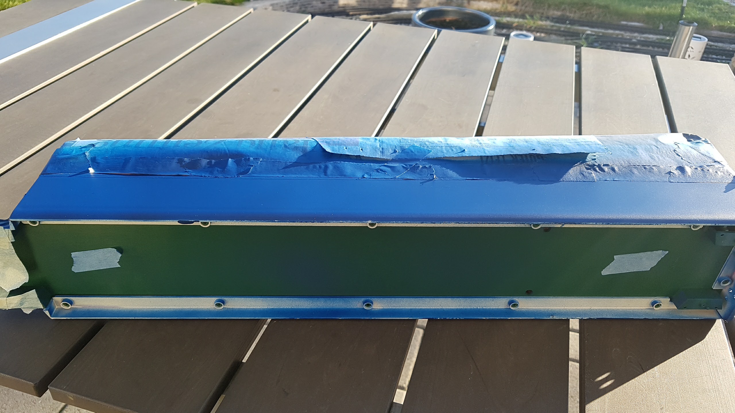

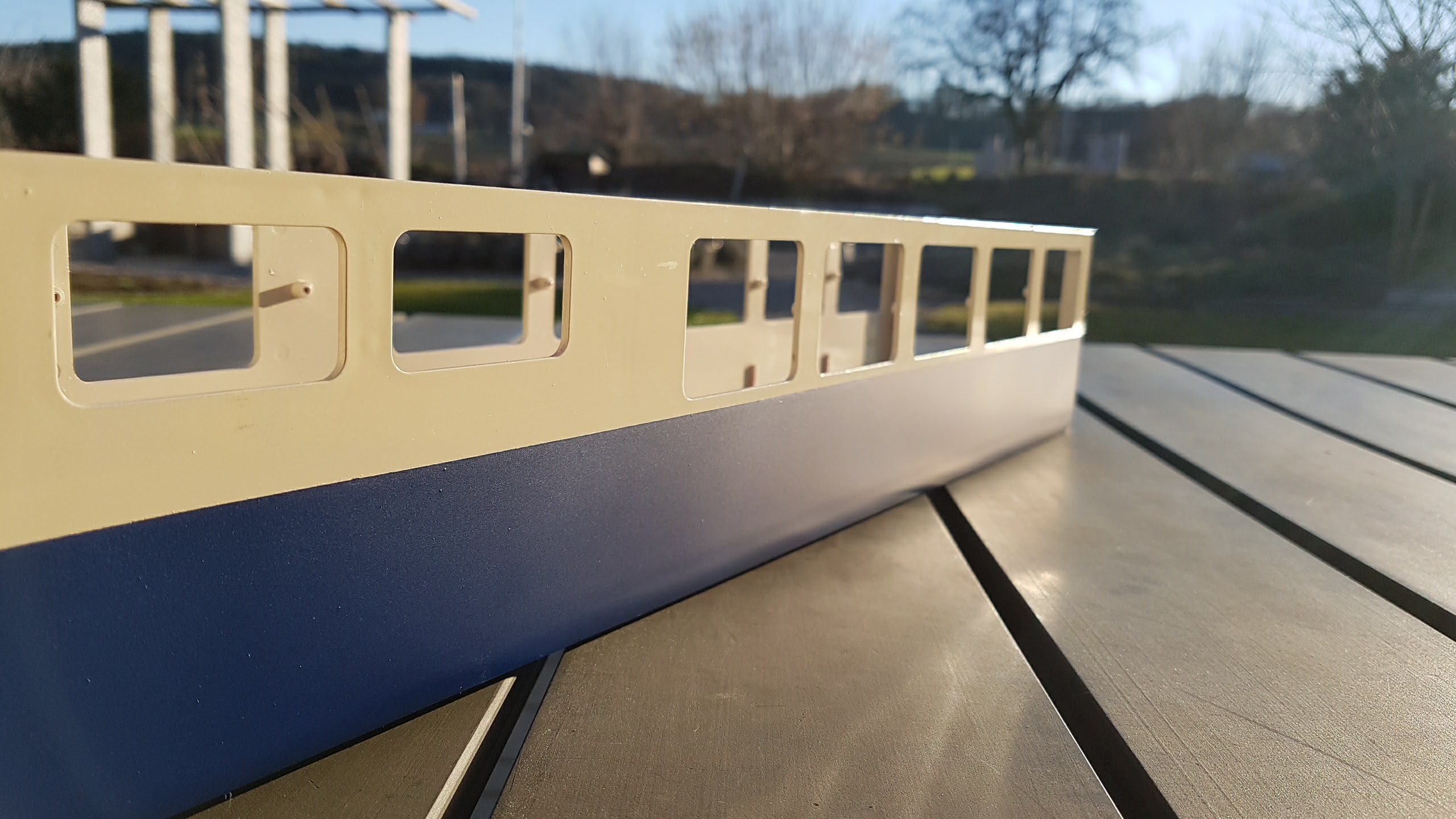

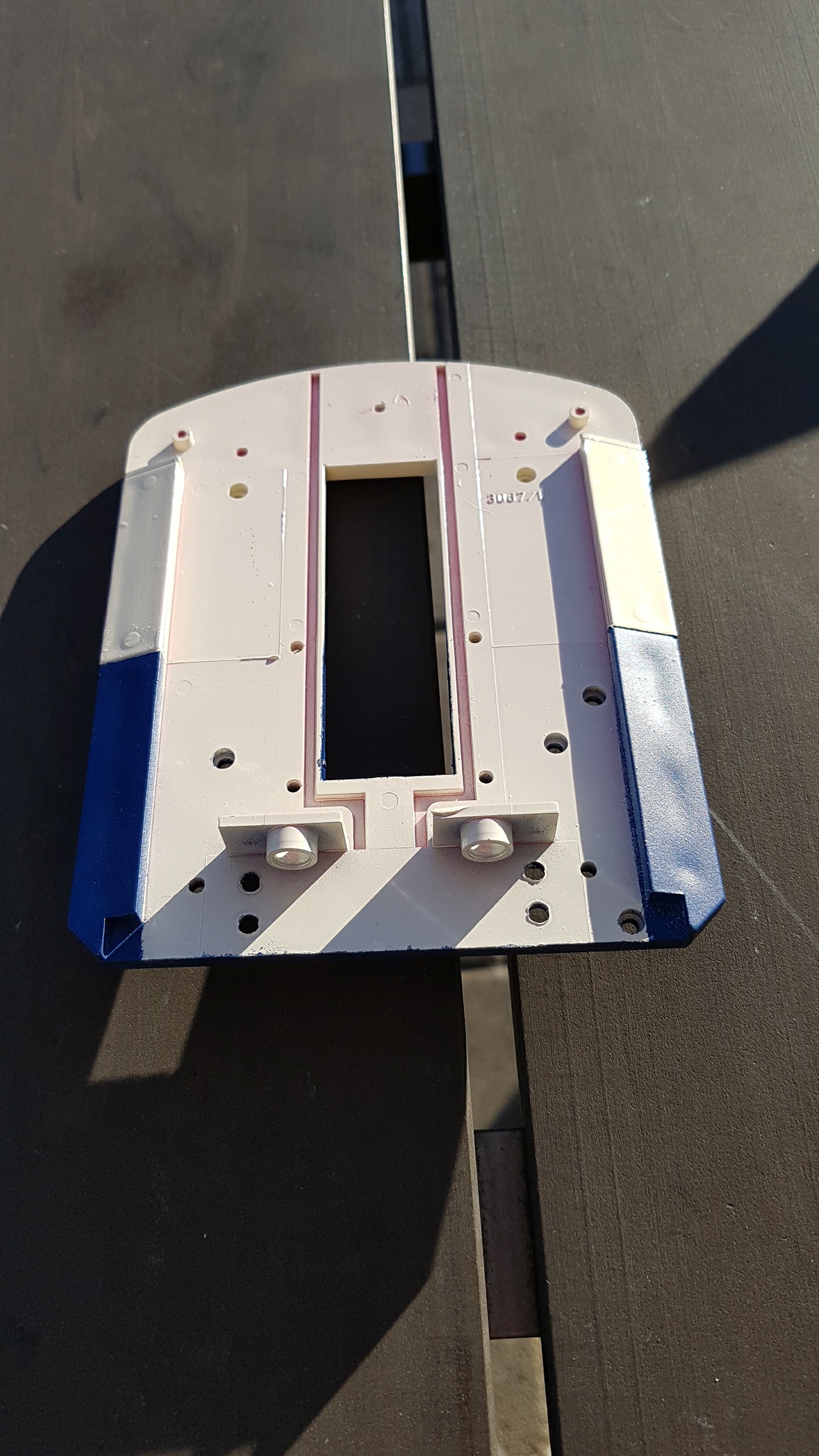

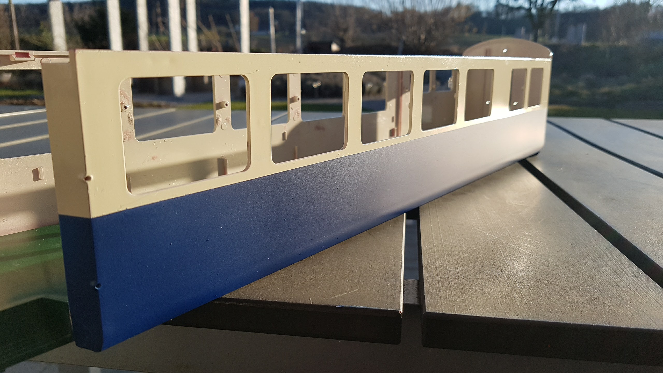

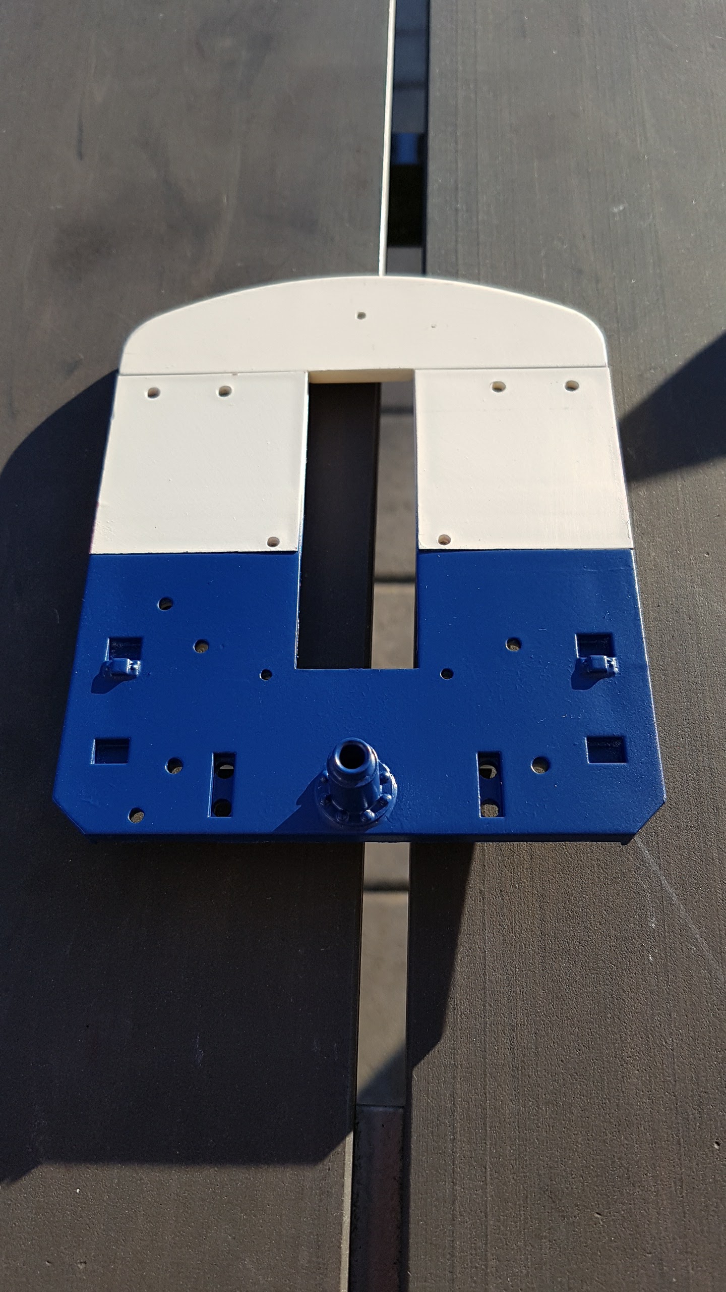

Auch beim Speisewagen hat das gute Wetter seine Spuren hinterlassen. Es gibt auch hier farbliche Fortschritte. Nach dem ersten Versuch mit Elfenbeinfarben oben und unten Saphir-blau musste ich leider feststellen, dass Kunstharzlack nicht unbedingt kompatibel sein muss. Die Fabrikate von OBI und Migros sind alles andere als kompatibel obwohl beides Kunstharz ist. Daher musste ich den Wagen nochmals komplett abschleifen und neu beginnen. Nun habe ich alles Migros Farben verwendet und diese haben kein Problem. Zur Sicherheit mal zuerst nur eine Stirnwand ausprobiert.
Hat geklappt, nun also zum grossen Teil, damit die Höhe des Farbstreifens auch über die Kante stimmt habe ich den Wagen mal provisorisch zusammen gebaut und dann ab geklebt.
Noch ist das spezielle Abklebeband (rosa) zwischen Blau und Elfenbein dran
Yes, es hat geklappt. Die Trennkante zwischen den Farben ist recht gut gelungen

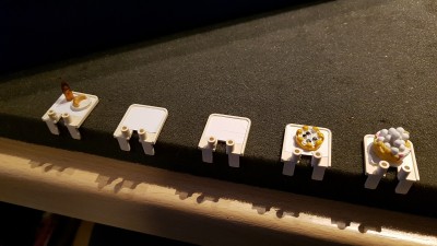

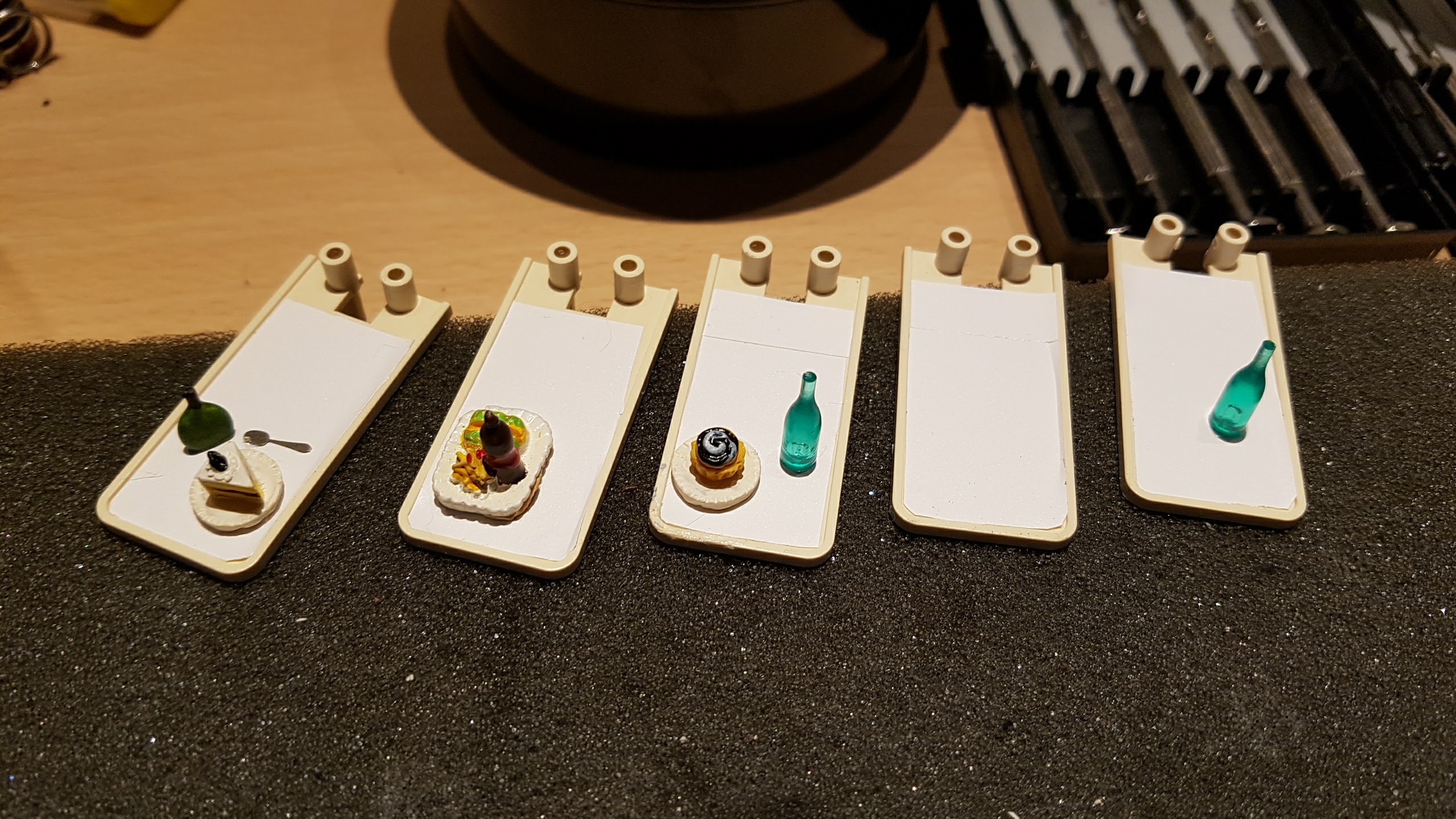

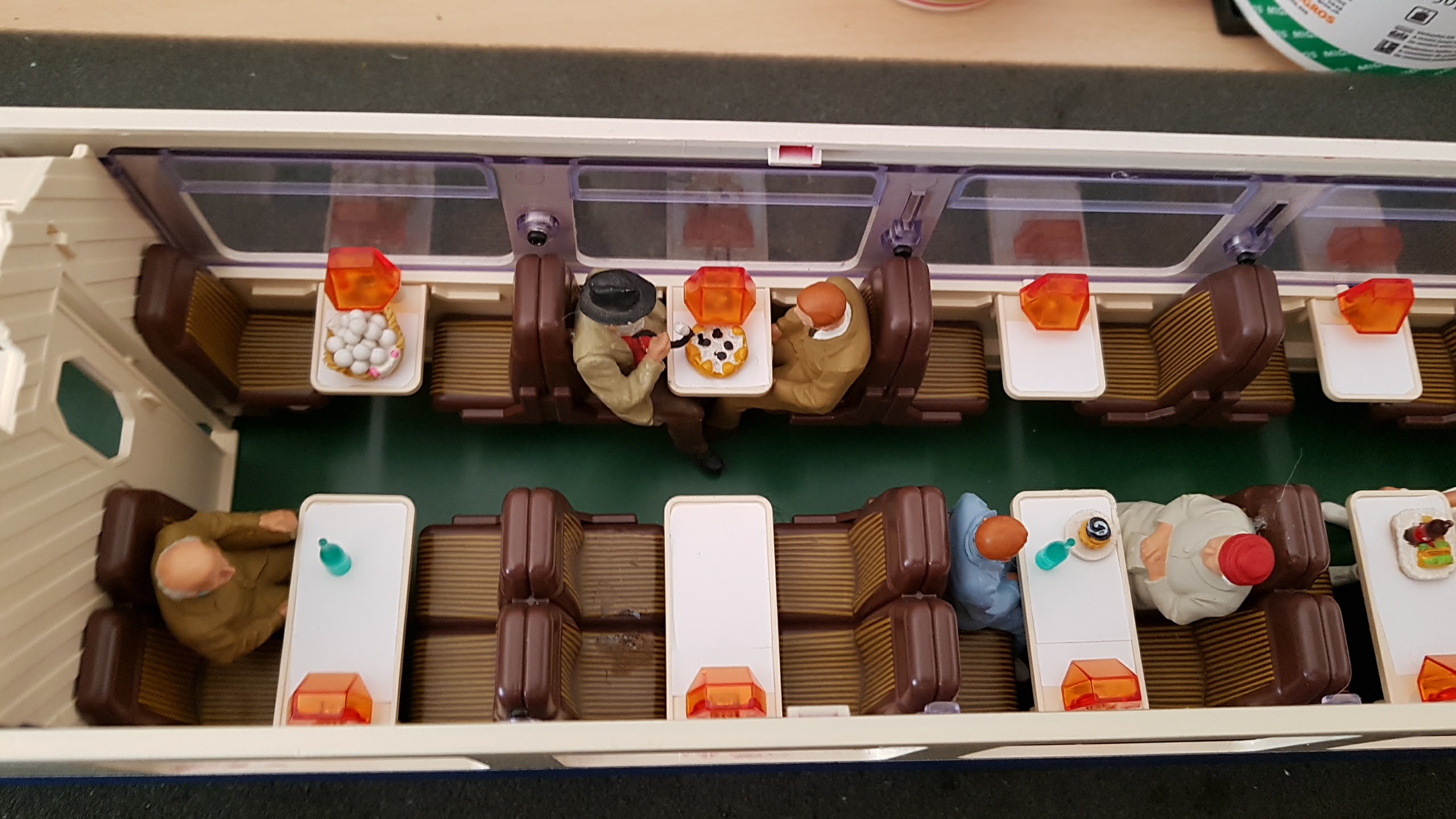

Die Tische brauchen etwas farbliche Behandlung
Original Tische, nicht sehr edel

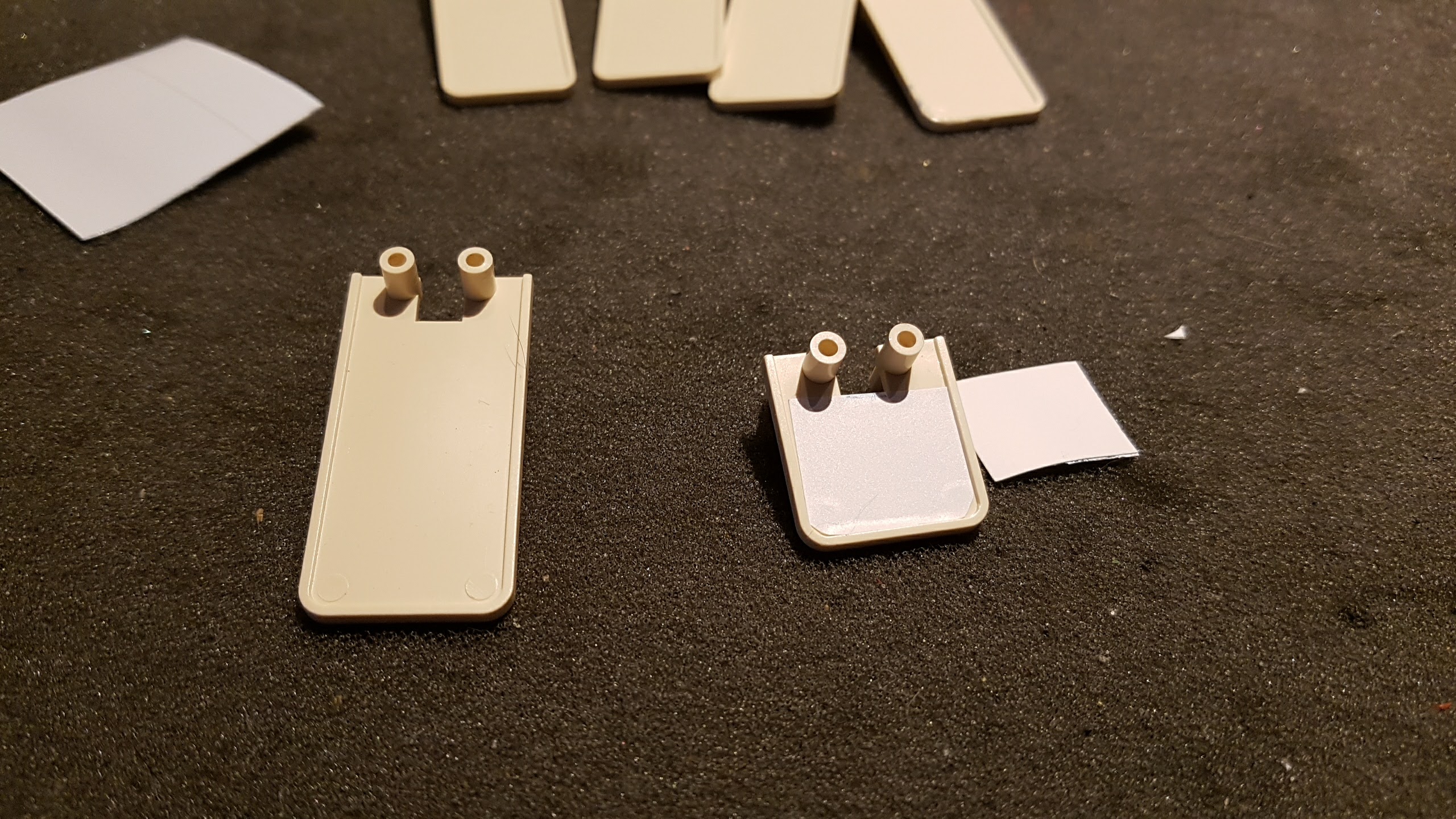

Reste von weisser Schneidplotterfolie soll ein Tischtuch simulieren
Naja, hätte wohl besser den Plotter bemüht ;-)
Auf die Tische kommt natürlich auch etwas, div. Dekoteile von Prehm
mmmhhh fein, Kuchenzeit
Div. Dekoteile
Es ist angerichtet

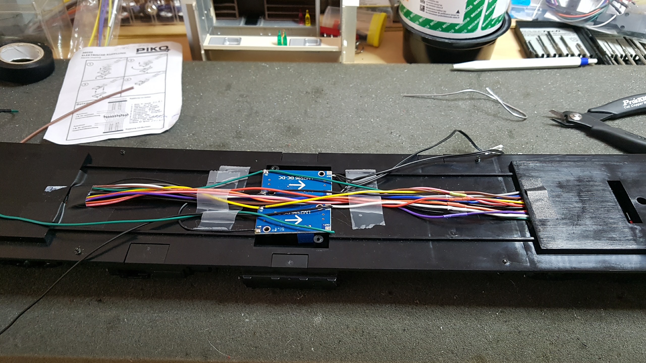

Der Wagen hat zwei Stromkreise, einer für die Gangbeleuchtung und die Tischlampen. Beides ist in Zukunft von der Lok aus schaltbar und die Helligkeit pro Kreis ist Einzel einstellbar.
2x DC-DC Wandler wo mal der einzelne Print von LGB war. Ist zwar langsam eng aber es geht gerade noch

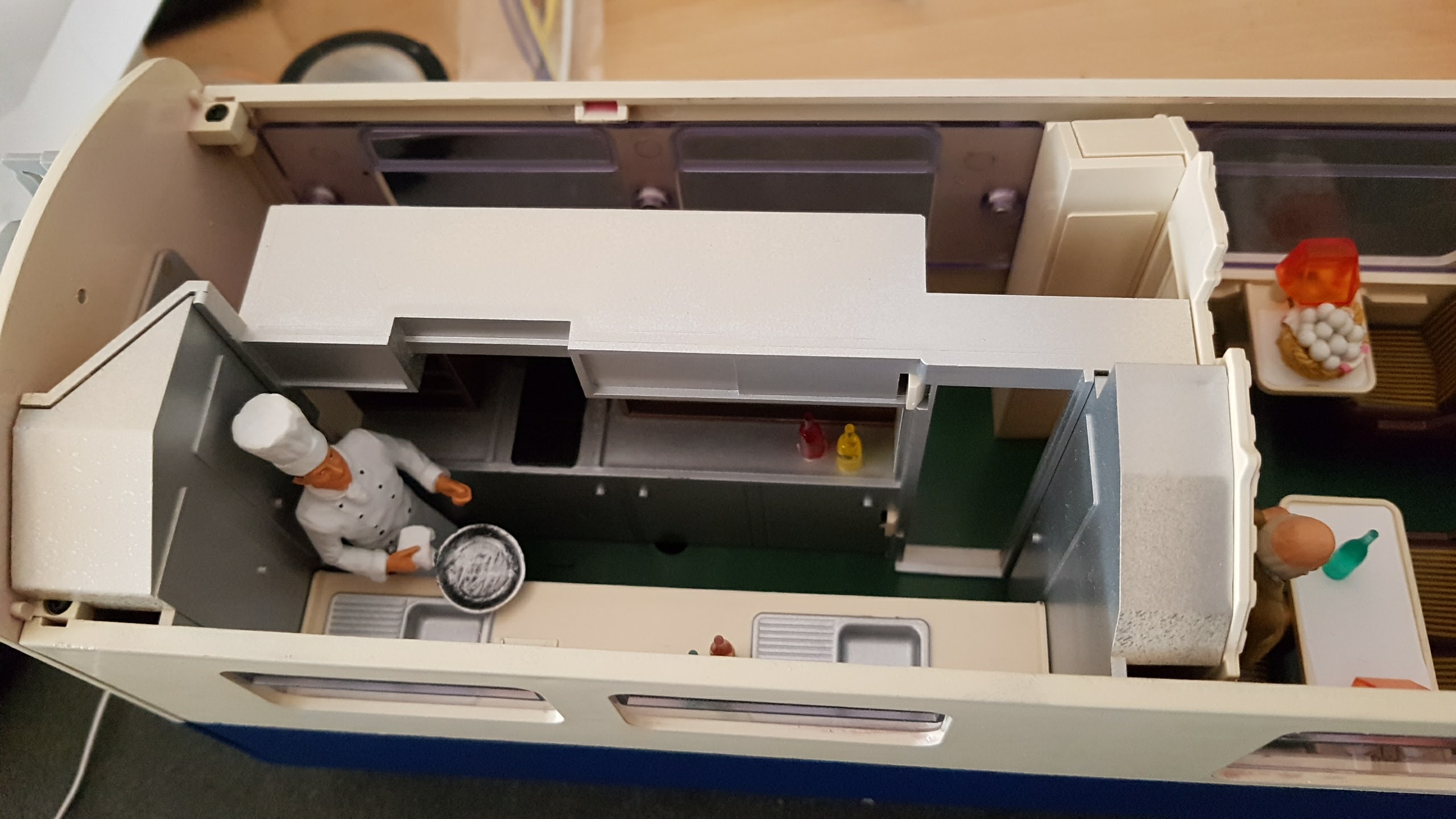

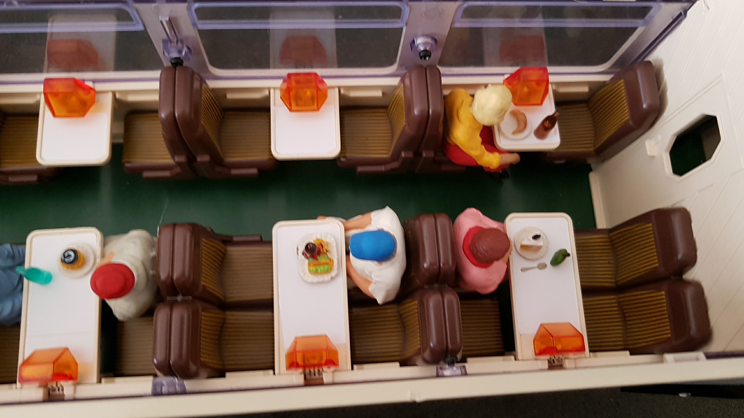

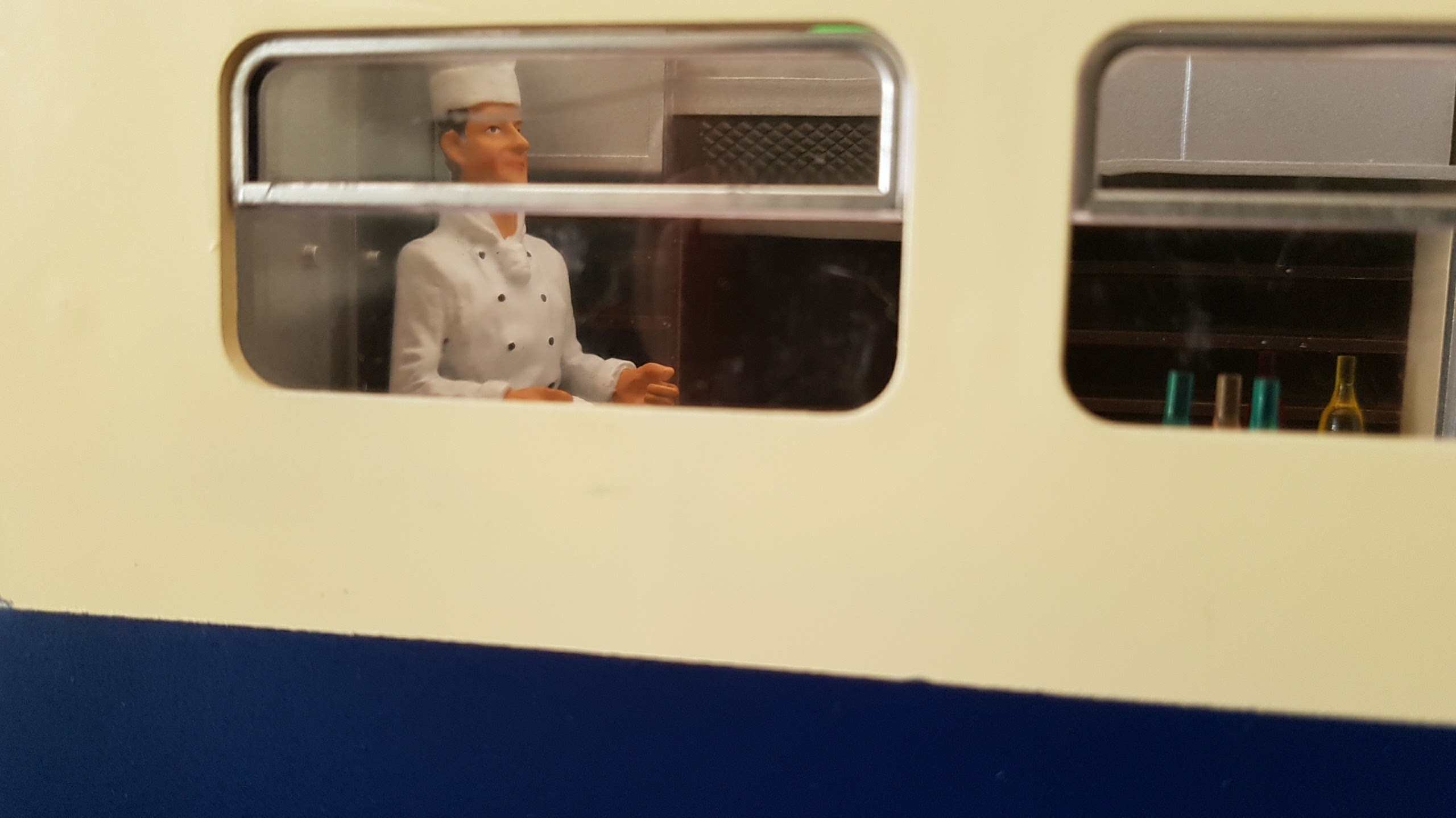

Auch der Koch hat seinen Dienst aufgenommen
und so sieht es im Gastraum aus

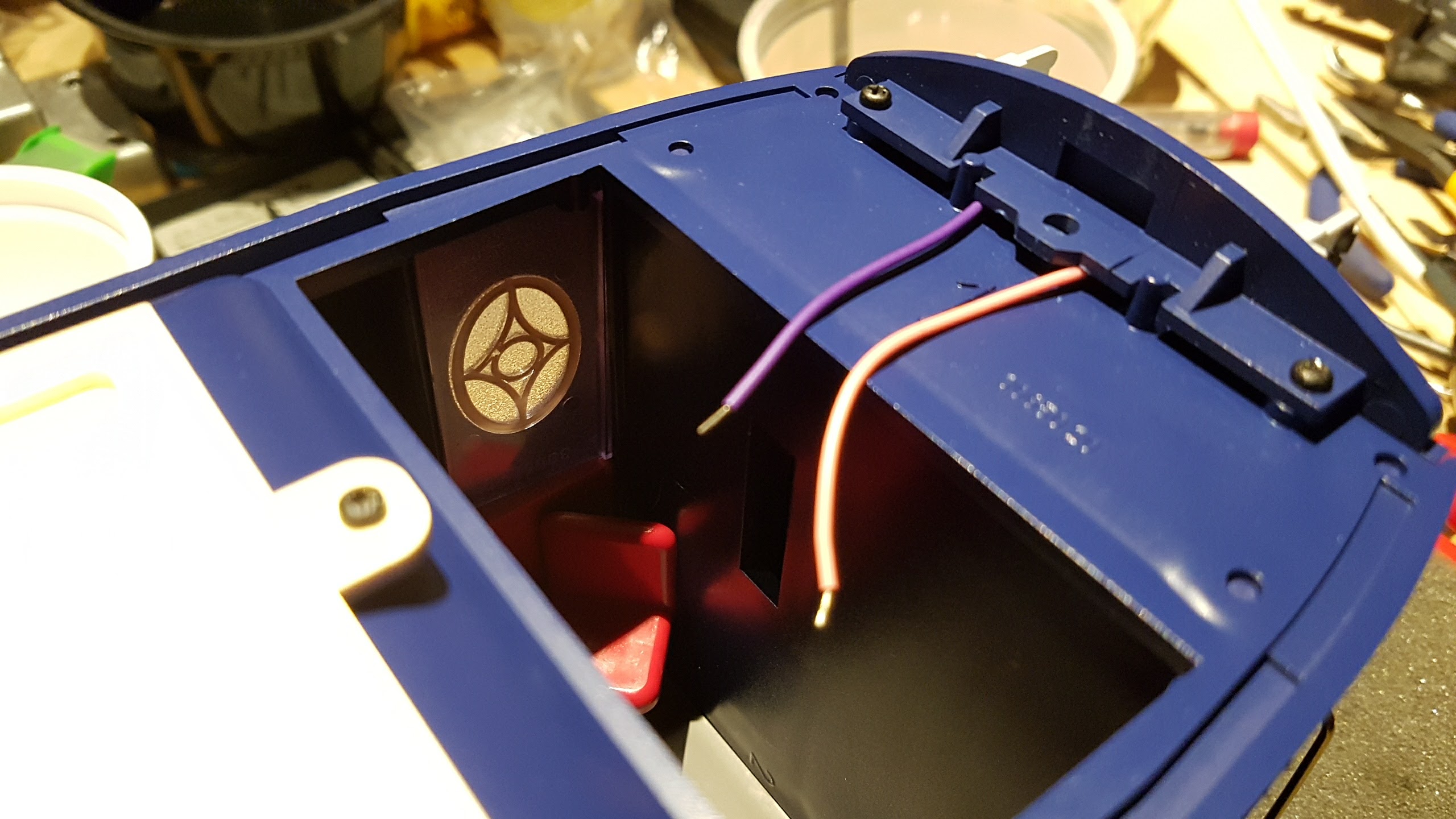

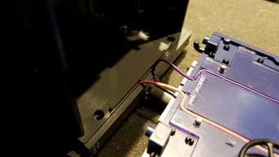

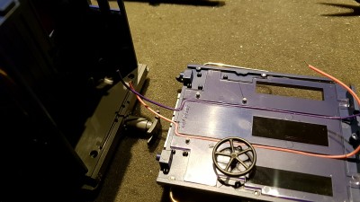

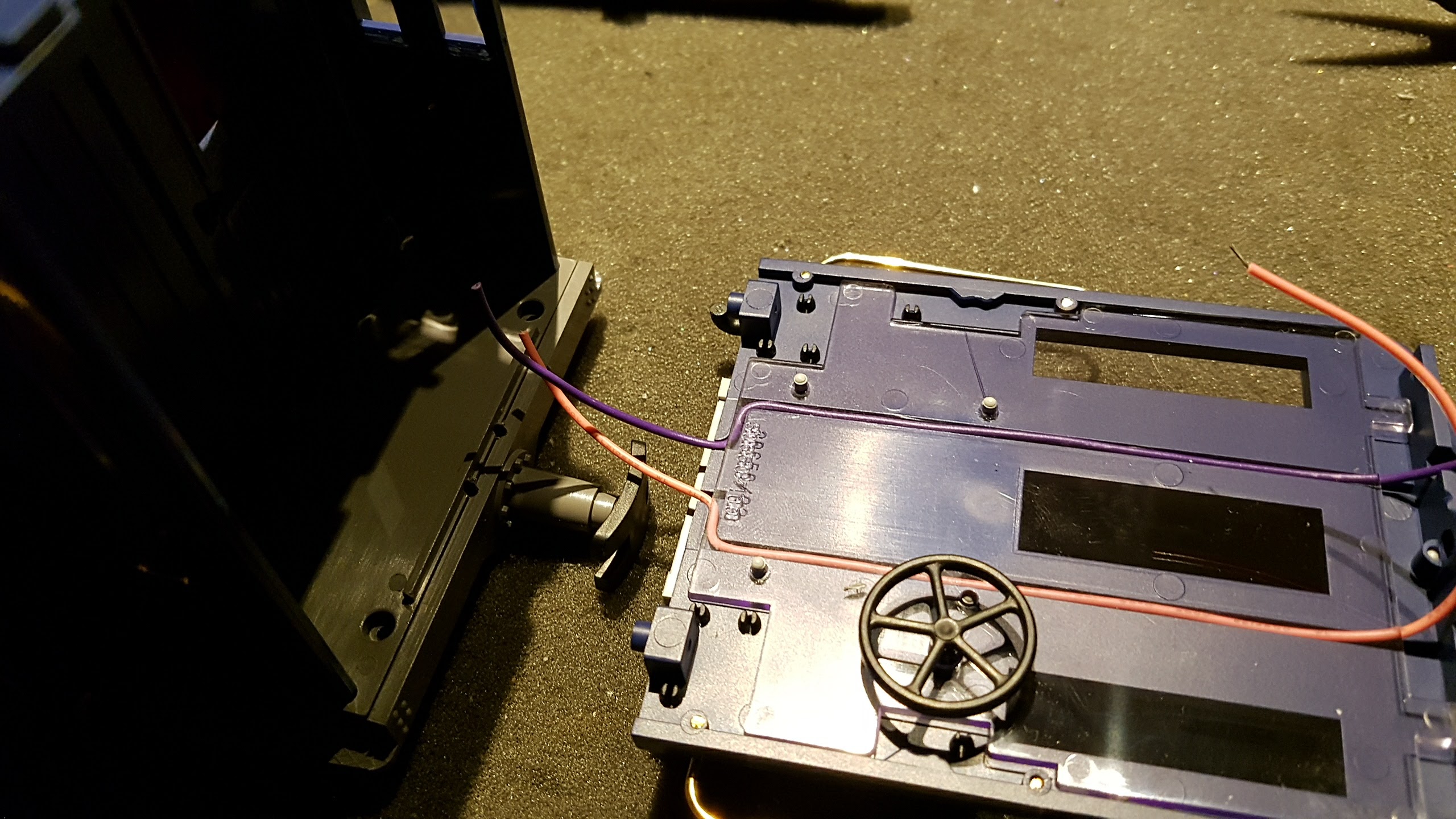

Gestern noch etwas weiter gebaut, diesmal wieder am normalen CIWL Wagen. Da ich beim Schaffner und im WC jeweils auch eine LED montiere brauche ich mehr Leitungen ins Dach. LGB hat aber leider nur auf einer Seite die Drähte schon drin, daher brauche ich hier zusätzliche. Ich verwende einfach normale Litze und lege diese in die vorbereiteten Kanäle:
In den Boden braucht es zwei Löcher an der richtigen Position, ich lege dazu einfach die Stirnwand passend an den Boden und schon sind die Löcher definiert.
Nun kann die Stirnwand zurück an ihren Platz und die Kabel können benutzt werden

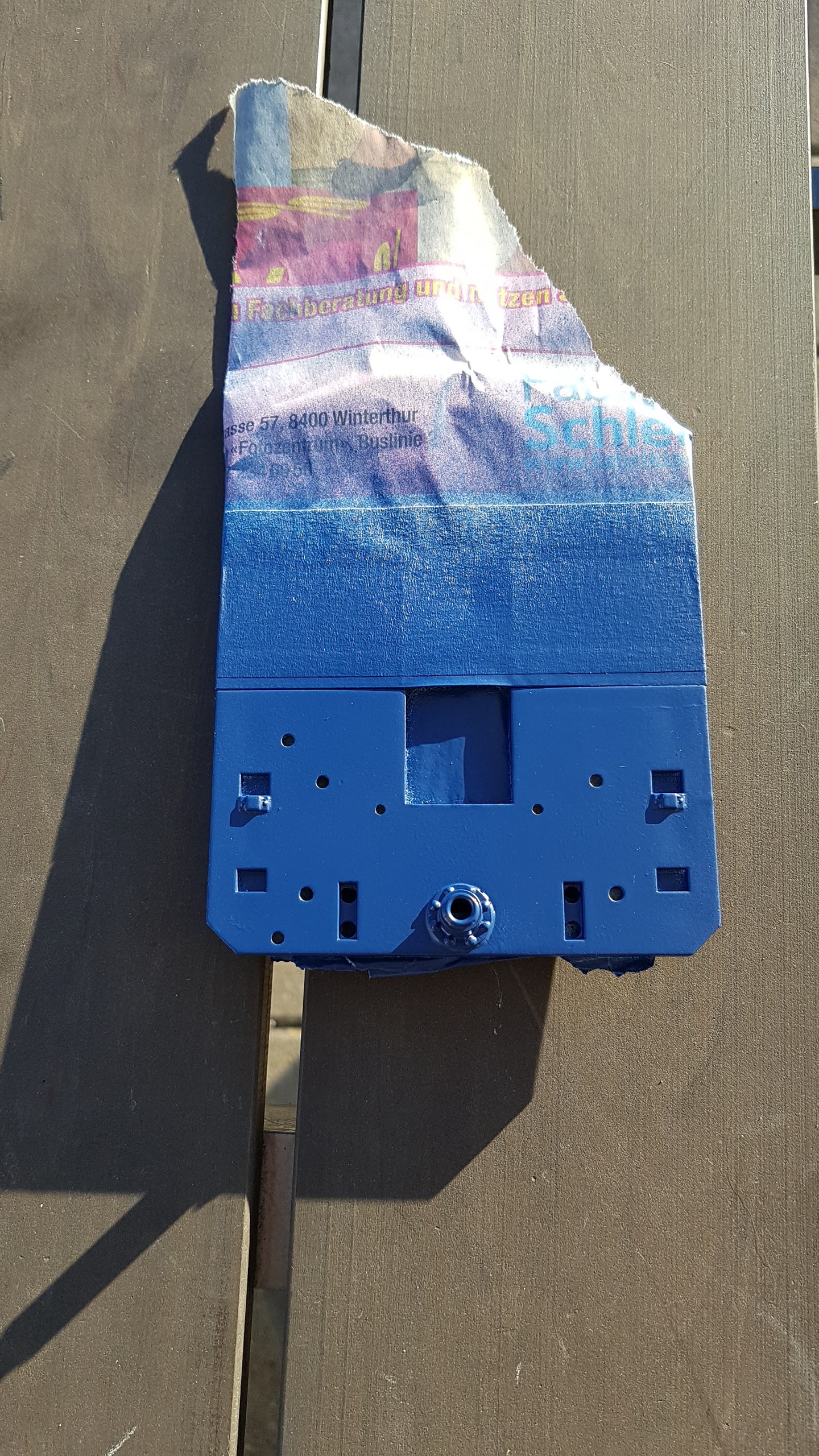

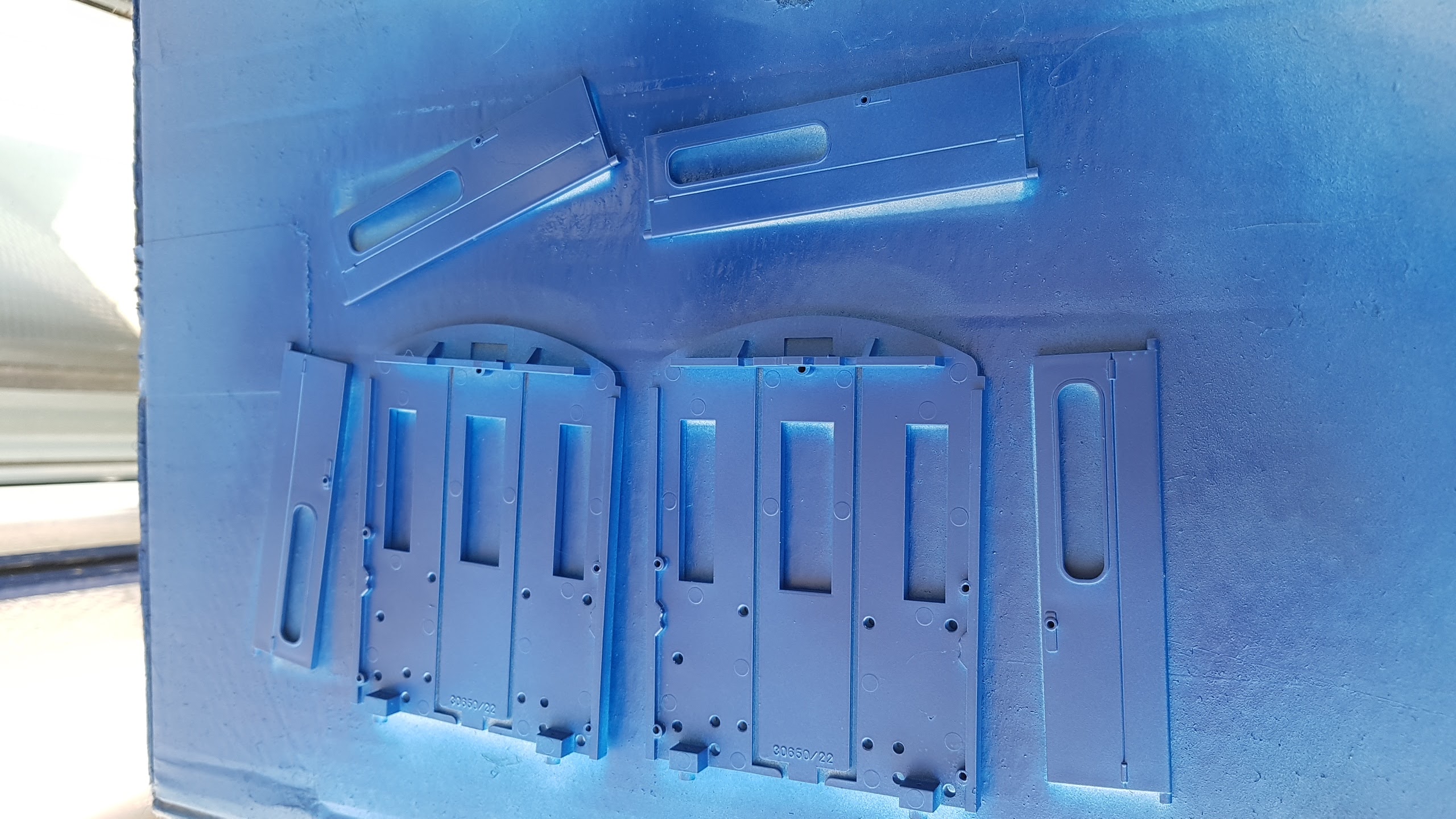

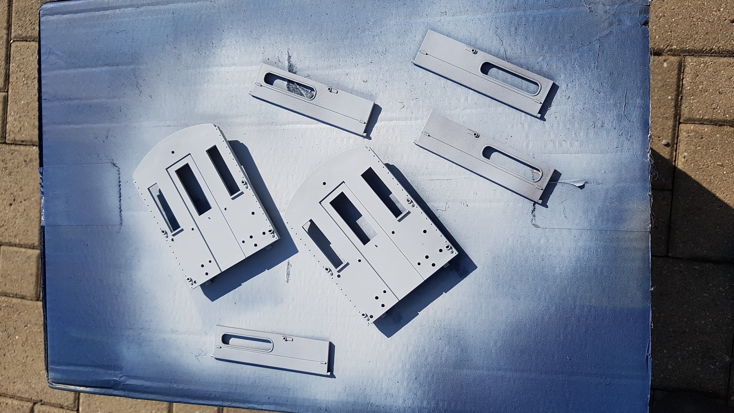

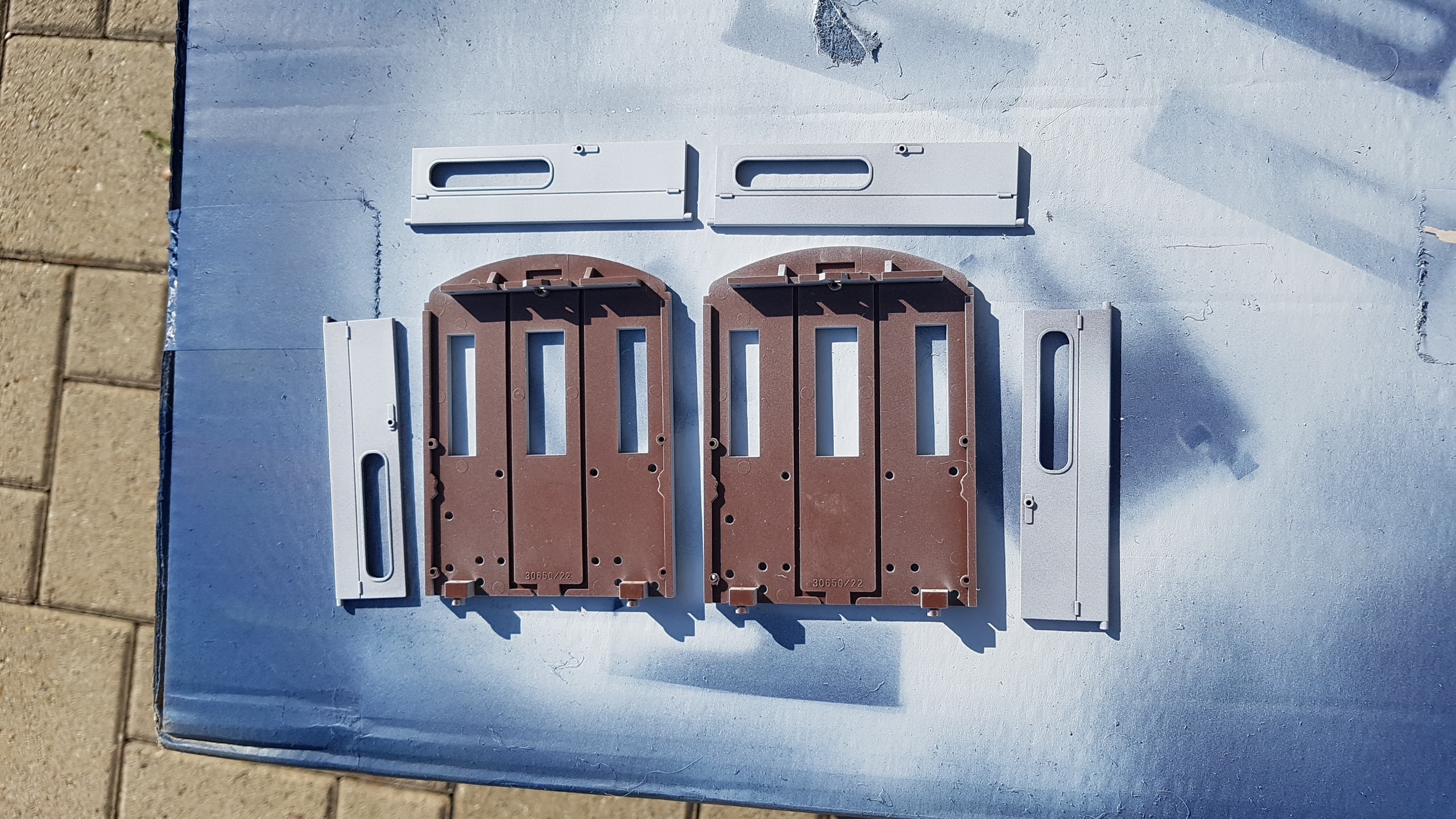

Wenn das Wetter schon so schön warm ist muss die Zeit auch genutzt werden. Da niemand die braunen Teile vom CIWL Wagen wollte werden diese nun in Blau ungespritzt. Zuerst die alten Beschriftungen runter und dann Grundierung drauf.
Grundierung ist drauf
Beide Seiten brauchen Grundierung
Die Türen lasse ich innen braun damit die Fenster wieder gut halten

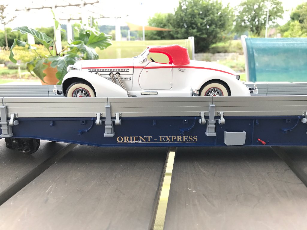

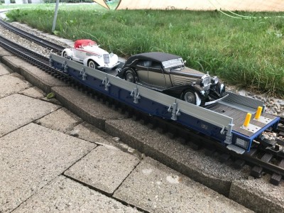

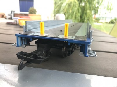

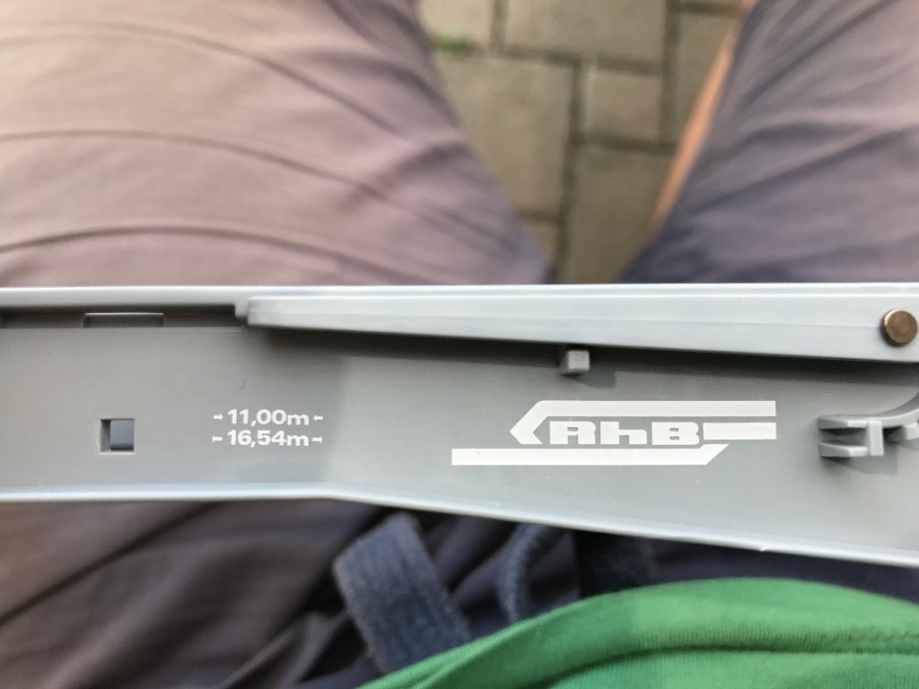

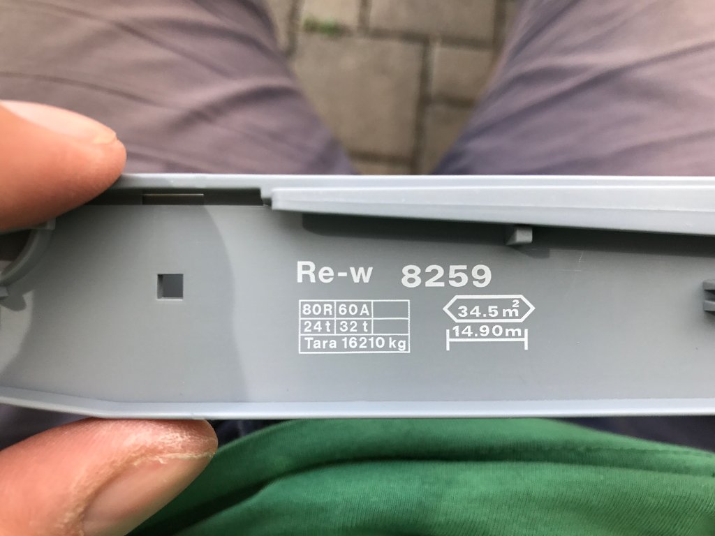

Da ich noch ein paar schöne, passende Modellautos günstig erwerben konnte habe ich mir überlegt wie ich die dann transportieren könnte. Dabei ist mir der LGB 45922 RhB Rungenwagen Nr. Re-w 8259 in den Sinn gekommen. Der hat ja schon die klappbaren Seitenwände. Allerdings ist er ein RhB Wagen, aber da mein Orient Express ja schon ein grosser Kompromiss zwischen Original und Gummibahn ist kommt das ja auch nicht mehr drauf an. Natürlich muss der Wagen etwas angepasst werden. Er soll ja auch das schöne Blau vom Orient Express kriegen. Also mussten zuerst die alten Beschriftungen vom Wagen runter:
Bald nicht mehr RhB

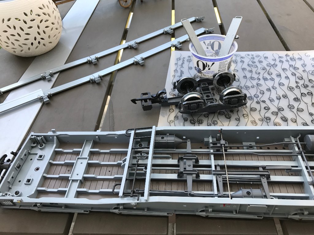

Danach wird der Wagen gestrippt bis nur noch das graue Gerippe vorhanden ist:
Nun kommt der Plastikprimer drauf und schön trocknen lassen.

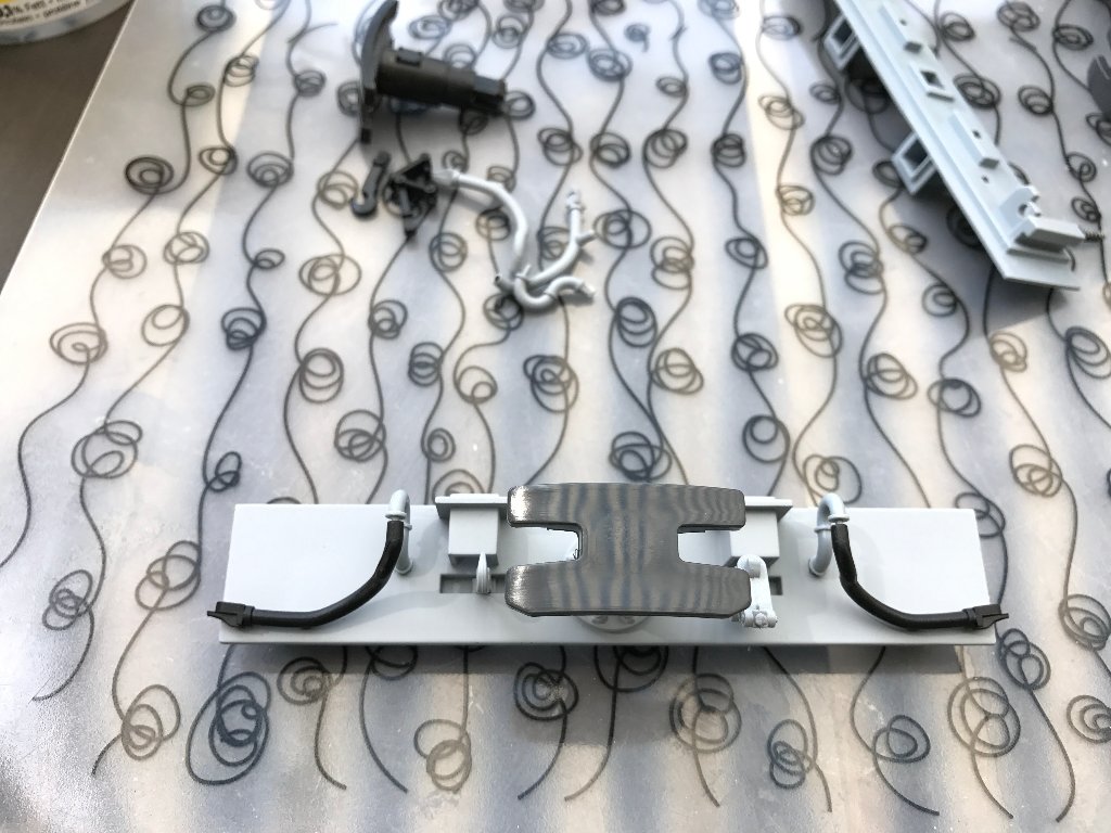

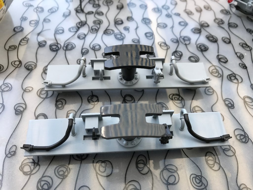

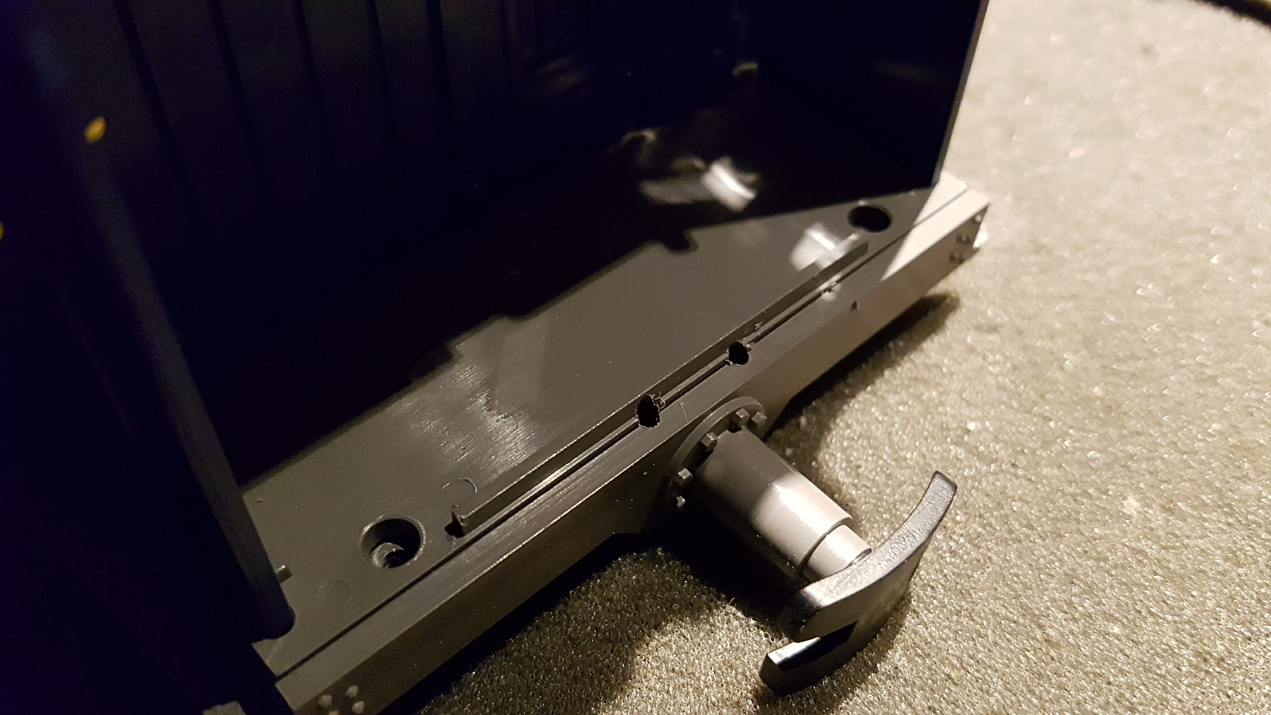

In der Zwischenzeit habe ich ein bisschen Kitbashing betrieben und dem CIWL Wagen die schwarzen Drehgestelle vom LGB 45920 spendiert. Der 45920 wurde damals als erster dieser neuen Wagen ausgeliefert. Einiges stimmte damals noch nicht so bei der Produktion von MLGB. So waren die Schläuche nicht richtig montiert und bei meinem fehlten auch die Löcher in den Schläuchen. Musste ich selber nach bohren. Ca. 1mm Loch in 1.5mm Schlauch..... :?
Hier mal ein Vergleich, oben die alte Version und unten die neue die aktuell ausgeliefert wird:
Der 45920 kriegt nun die mir farblich passendere Variante spendiert, der CIWL Wagen muss ja sowieso neu lackiert werden.
Re: Tuning CIWL Panoramawagen (Orient-Express Wagen)
Beitrag von Luegi » 10 Jul 2017, 11:18

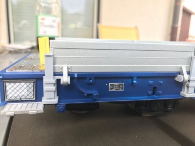

Die Seitenwände vom Wagen sind nun im schönen Orient Express Blau.
Das abkleben der vorhanden Beschriftungen am ehemaligen RhB Wagen haben funktioniert.
Noch fehlt die Front und Rückseite, evtl. hat ja jemand meinen Aufruf unter "Suche...." gesehen. Für diesen Wagen wären die Doppelpuffer gedacht.
Sonst kriegt er halt die normalen Mittelpuffer, die Wagen haben ja auch nur die Mittelpuffer.
So könnte dann der Wagen mal mit den Modellautos aussehen:
Soweit mal der aktuelle Stand vom Umbau

Beitrag von Rene » 10 Jul 2017, 11:54
Mit Doppelpuffer kann ich leider nicht aushelfen, aber Deine Umgestaltung finde ich sehr gut.
Hast Du das mit Sprühdosen lackiert? Sieht ja klasse aus.
Beitrag von Luegi » 10 Jul 2017, 12:24
Danke, ja ist nur Sprühdose. Kunstharzlack da er flexibler sein soll, wurde mir von einem Experten vom Orangen Biber geraten.
