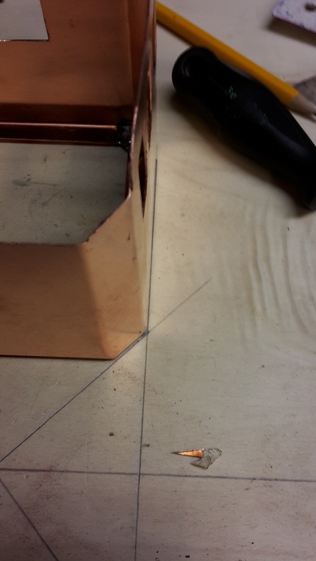

Beitrag von Marc Aranyossy » 16 Sep 2017, 19:19

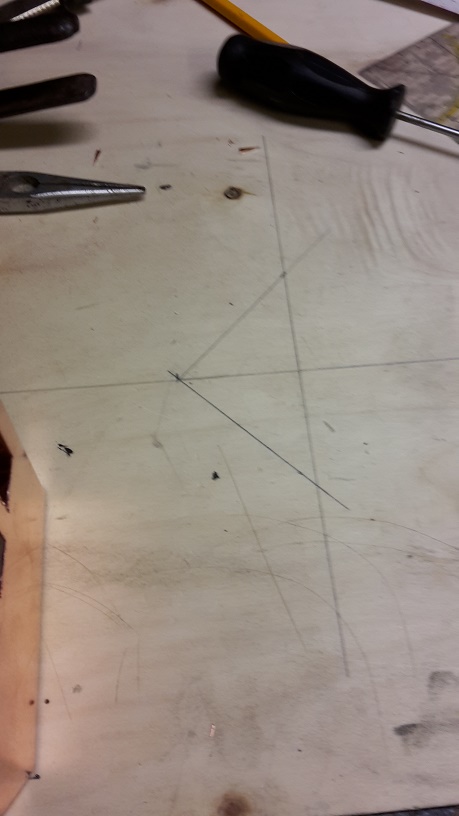

heute habe ich den Lokkasten zusammengebaut
heißt : auf Brett 45° Winkel aufgezeichnet

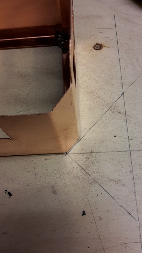

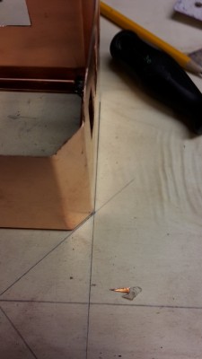

nun das Lokgehäuse ausgerichtet

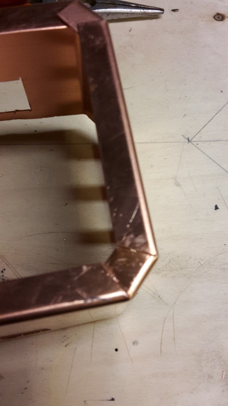

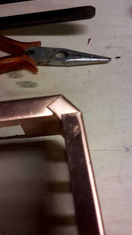

nun auf der Rückseite mit Dremel die Ecken die Überlappen
einschneiden

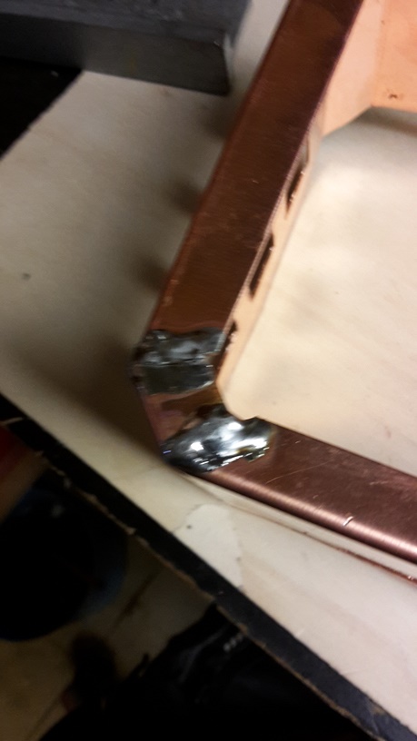

und dann verlöten
alles abgeschliffen und gereinigt
