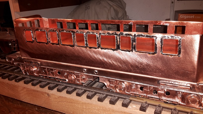

endlich geht´s hier auch weiter die Fensterrahmen wurden angelötet
auf den Bildern habe ich ein zwei Rahmen gesehen die nochmal neu ausgerichtet werden müssen
oder es liegt am Lötzinn den eigentlich sind sie ausgerichtet worden an einer Holzleiste
wir werden es morgen sehen

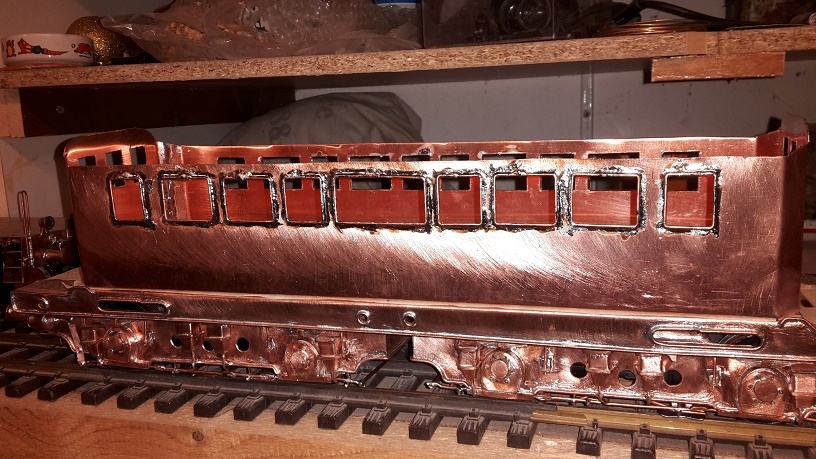

heute habe ich nochmals alle Fensterrahmen kontrolliert nun sollten sie passen
andere Seite
danach habe ich die 3 Frontfenster beidseitig gelötet und angefangen den Zierstreifen anzubringen
es wurde noch alles gereinigt und gesäubert morgen geht es noch auf der anderen Seite weiter mit der Zierleiste
dann geht es Innen weiter
andere Seite

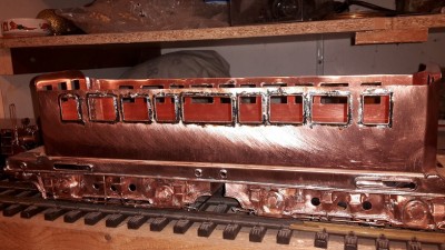

heute habe ich nur dieandere Seite fertig bekommen
nun gehts dann an die Lüftungsgitter und so

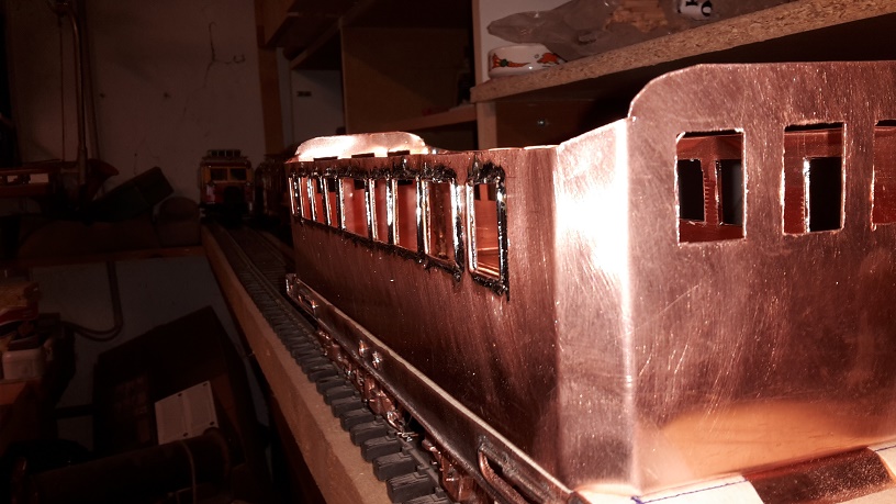

heute habe ich die Nasen gemacht gebogen ,rundungen gebogen , verlötet , Deckel drauf , und angelötet
nun muss ich noch unten herum anpassen und ein Blech zum Befestigen einlöten
danach das ganze nochmal ja ich muss insgesamt 4 Nasen machen richtig gelesen denn die Lok ensteht zweimal
deswegen dauert es so lange die schönere geht zum lackieren und die andere bleibt bei mir
und nun zusammen
und nun zusammen
