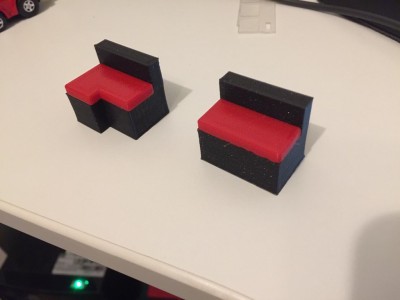

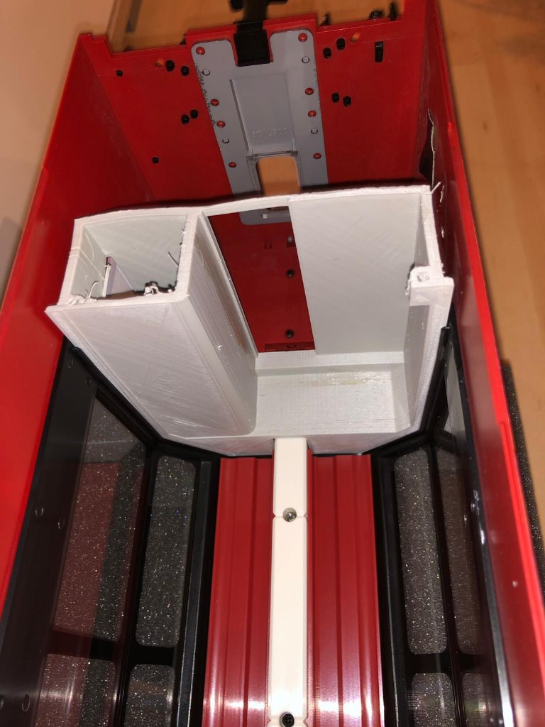

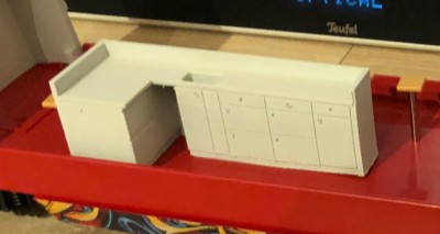

Ich hab mir am Wochenende auch schon ein paar Gedanken gemacht, wie ich die bar umbauen könnte.
Bei der Bar stören mich vor allem 2 Dinge. 1. Die Bar und 2. Die Innenwände.

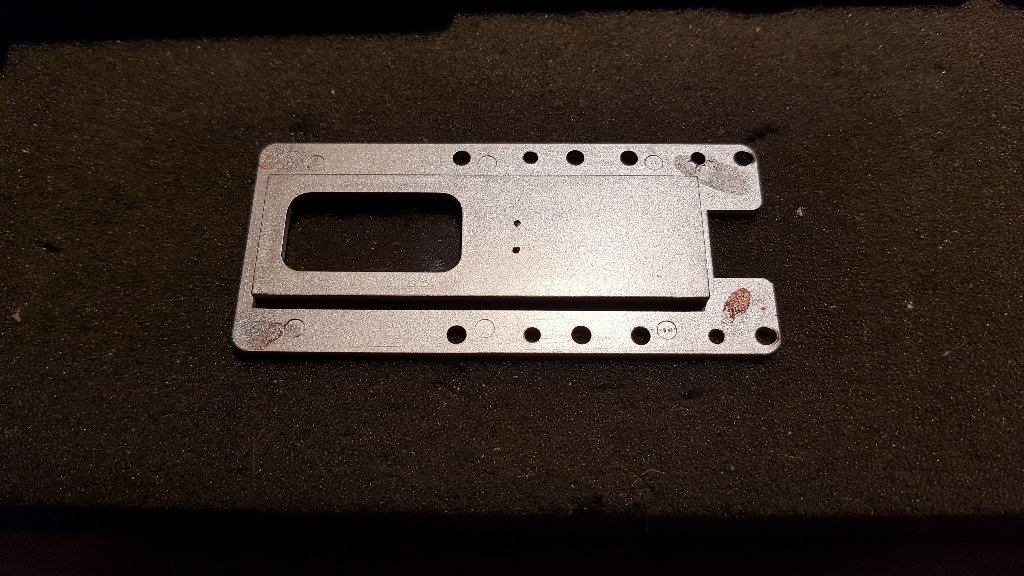

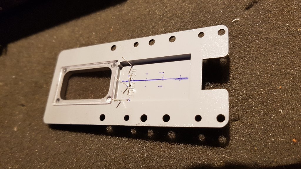

Die Innenwände werden ja zum Verschrauben der Wagen benötigt. Aber leider sind die ja nicht da, wo die sein müssten. Nur Versetzen ist so einfach auch nicht möglich, da diese ja in den Fenstern verankert sind.
Ich habe daher kleine Einsätze gemacht. Erste Muster sieht man auf den Bildern.
Leider neigt der Druck sehr zum verziehen, was auch der Konstruktion geschuldet ist. Da muss ich nochmal ran. Außerdem muss ich unten noch die Aussparungen für die Schrauben usw. machen.

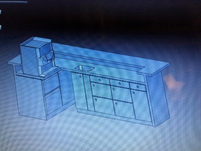

Die Bar ist im Wagen leider auch ganz unmaßstäblich. Hab diese mal nach Fotos und Plänen nachgezeichnet und angepasst.
Mehr dann, wenn der Druck mal fertig ist.

Sieht schon mal sehr gut aus. Vorallem die Innenwände wären wirklich nötig, dann hätte die Lounge auch besser Platz aber dann wird es auch wieder knapp mit dem Lautsprecher . Auch die Bar sieht als getrennte Version viel besser aus als die Version von MLGB.
Bin sehr gespannt wie es weitergeht mit der Konstruktion und dem Drucken.

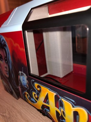

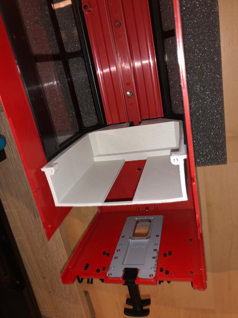

die Lounge musste ich auch kleiner konstruieren. auch mit den etwa 3cm längeren Innenraum pro Seite, also insgesamt 6cm längerer Wagen.
Die Bar werde ich nicht komplett drucken, da es sich leider verzieht beim drucken. Daher werd ich teilweise gelaserte Platten verwenden.
Da die Stühle auch versetzt werden müssen, werd ich als Bodenplatte noch eine PVC-Platte einsetzen.
Aber zuerst mach ich mir mal einen Cappucino

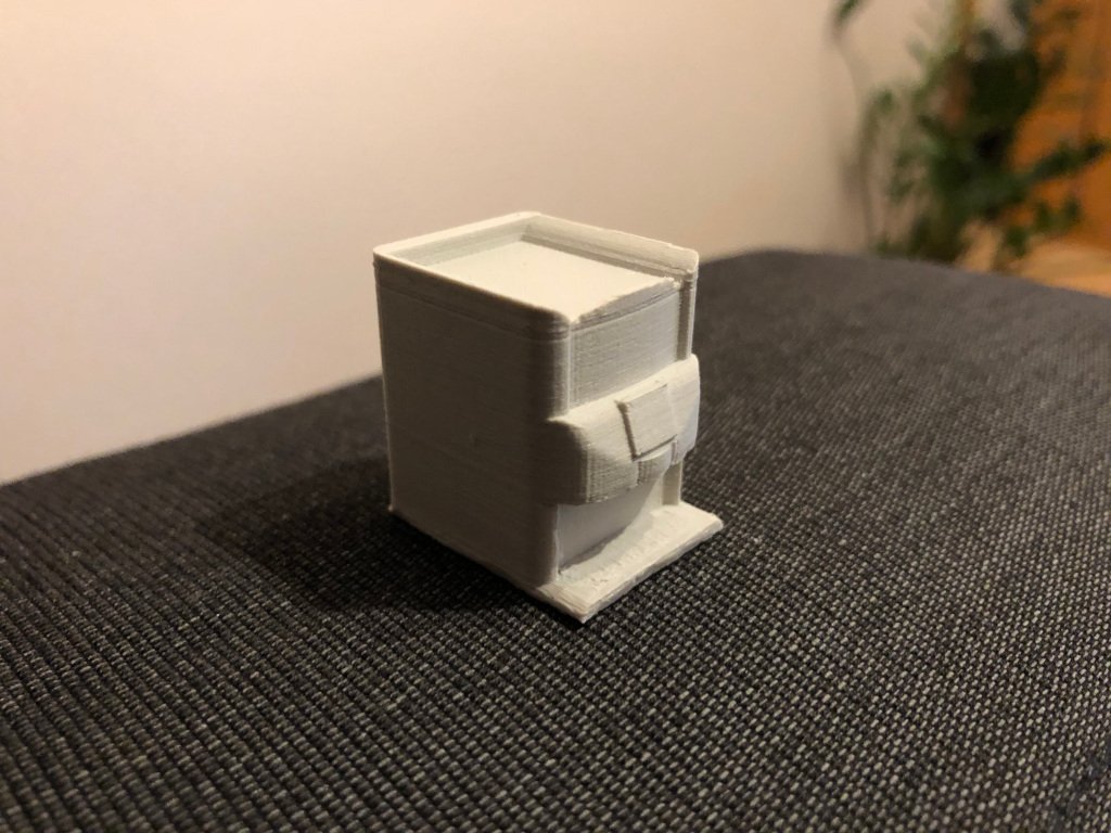

Der Kaffeeautomat sieht cool aus
LG Stefan
Re: Tuning Aprés Ski Wagen LGB 33661
Ja sehr viel besser als mein Versuch, gibt es die Kaffemaschine dann mal im Shop zu bestellen?

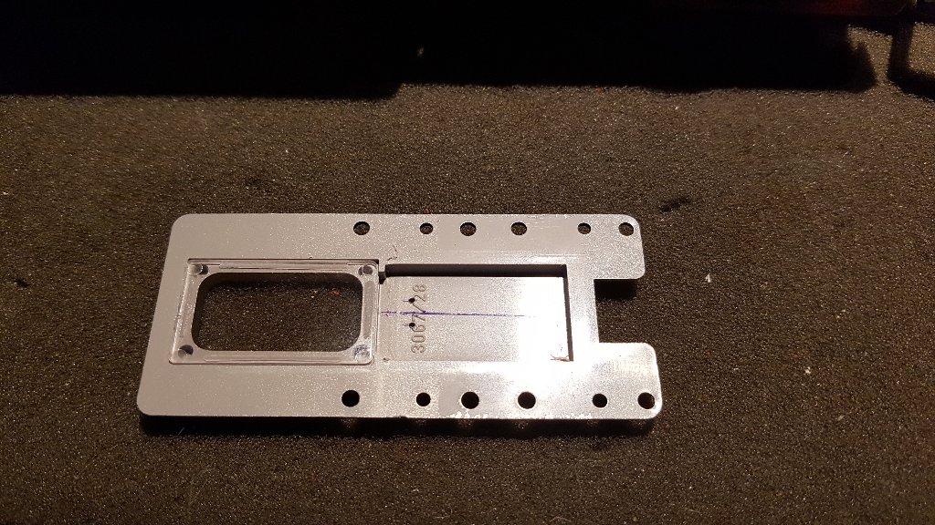

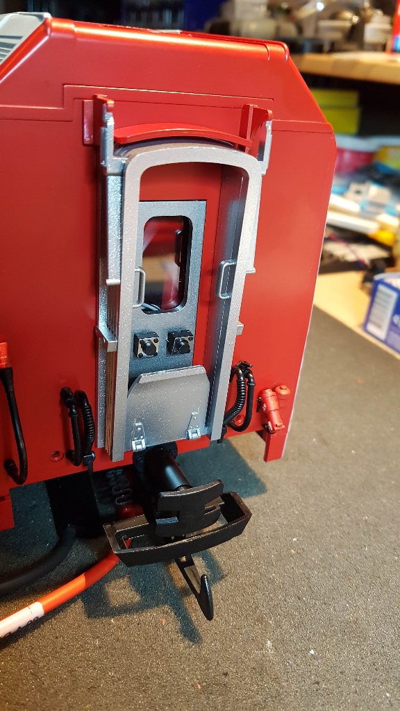

Habe noch ein paar Fotos und Details.

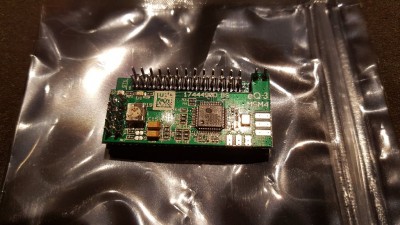

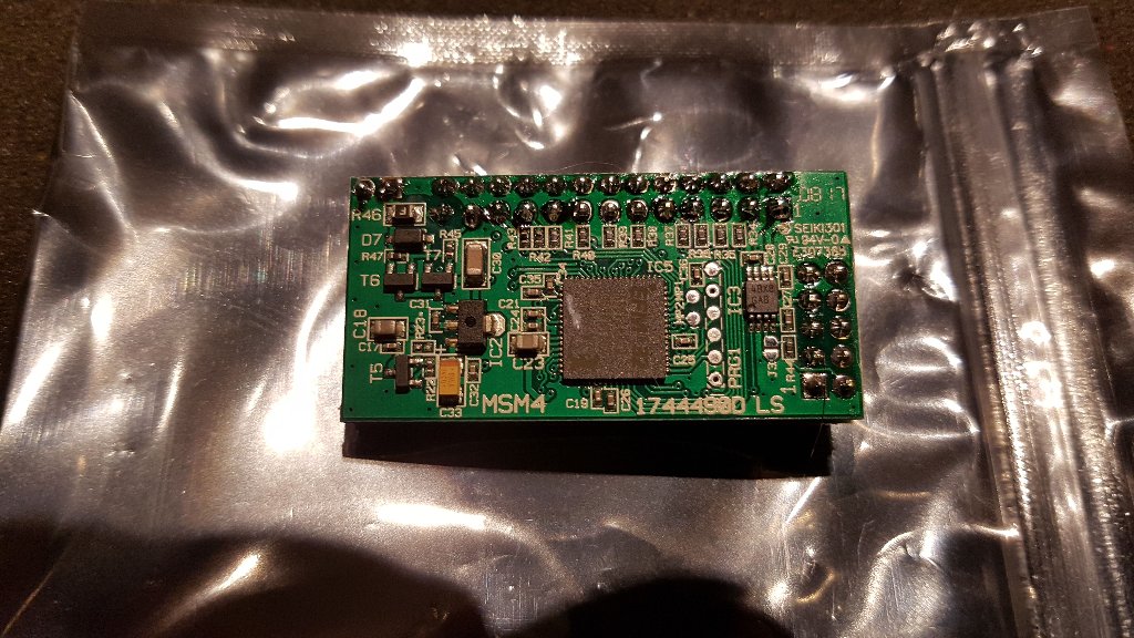

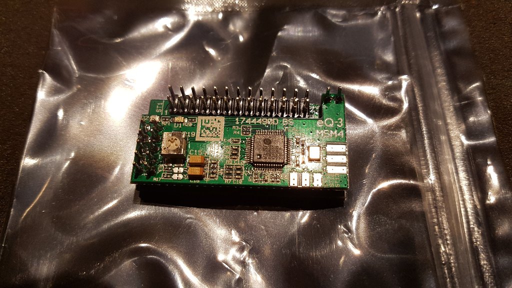

Zuerst zum Soundmodul von ELV: Es heisst MSM4 und kostet in der CH ca. 30.- und eine 8GB microSD Karte dazu ca. 5.-. Das Soundmodul besitzt eine 0.5W Endstufe (Mono) sowie Cinch Vorverstärkerausgänge in Stereo. Es können max. 10 Playlisten angelegt werden. Speicherbegrenzung ist nicht genau definiert aber soll wohl bei 32GB liegen. Theroretisch können 999 Musikstücke abgespeichert werden, sollte also reichen für genug Musik. Die Musik sollte also mp3 Datei auf die SD-Karte.

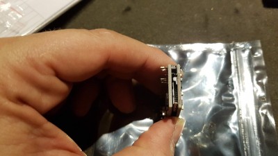

Das Modul wird als Bausatz geliefert, es müssen 3x Stiftleisten noch montiert und gelötet werden. Dann ist das Modul schon einsatzbereit. Für die Playlisten oder einzelnen Lieder ist genau beschrieben wie diese programmiert werden müssen mit einer Textdatei.
Der eingebaute Verstärker hat zwar nur 0.5W aber ich finde es reicht für einen Visaton FRS5 Lautsprecher. Durch die Vorverstärkerausgänge wäre es auch einfach möglich mit einem Verstärker dann noch mehr Krach zu machen und das sogar in Stereo. Die Nachbarn wird es freuen
Für meinen Wagen habe ich zwei Playlisten erstellt, eine mit Hüttengaudi"musik" und eine etwas ruhigere Version damit mal nicht nur DJ Ötzi und Co erklingen.
ACHTUNG technisch:
Zum auswählen der Playlisten sind Taster vorgesehen. Gem. Anleitung könnten diese auch von einem Funktionsdecoder angesteuert werden da gegen Masser geschaltet wird und die Pull-up Widerstände vorhanden sind. Das habe ich aber noch nicht probiert. Nach einer Idee von RhBler werde ich in der Türe vom Übergang zwei Taster platzieren. So sind sie gut erreichbar wenn der Wagen auf dem Gleis steht, den Spannung muss vorhanden sein um die Playlist anzuwählen. Daher funktioniert meine Idee von den Tastern unter dem Wagen nicht so gut, verliert der Wagen den Strom vom Gleis ist fertig mit Musik. Auch meine zweite Idee mit einem Stufenschalter mit 10 Stellungen funktioniert leider nicht, da der Prozessor wartet bis der Taster wieder freigegeben ist. Ein Schalter ist eben kein Taster.... Soweit zum technischen

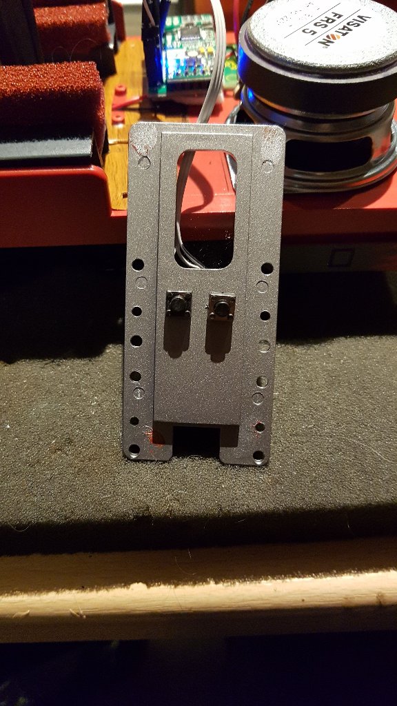

Für die Taster habe ich Microtaster mit langen Anschlüssen bestellt, für diese habe ich kleine 1.0mm Löcher in die Türe gebohrt und dann den gemeinsamen Masseanschluss verbunden. Somit gehen von den Tastern 3 Kabel zum Soundmodul.
Wie das ganze tönt habt ihr schon im Video von RhBler gehört.
ACHTUNG technisch:

Die Frage ist nur, wie die Nachfrage aussieht. Denn die Maschine passt auf meine Maßstäbliche Bar, aber nicht auf die LGB-Bar. Außer man stellt die auf den Tresen.
Die Bars werde ich jetzt aus Platten realisieren. Gezeichnet hab ich schon alles. Muss das mal lasern lassen.
