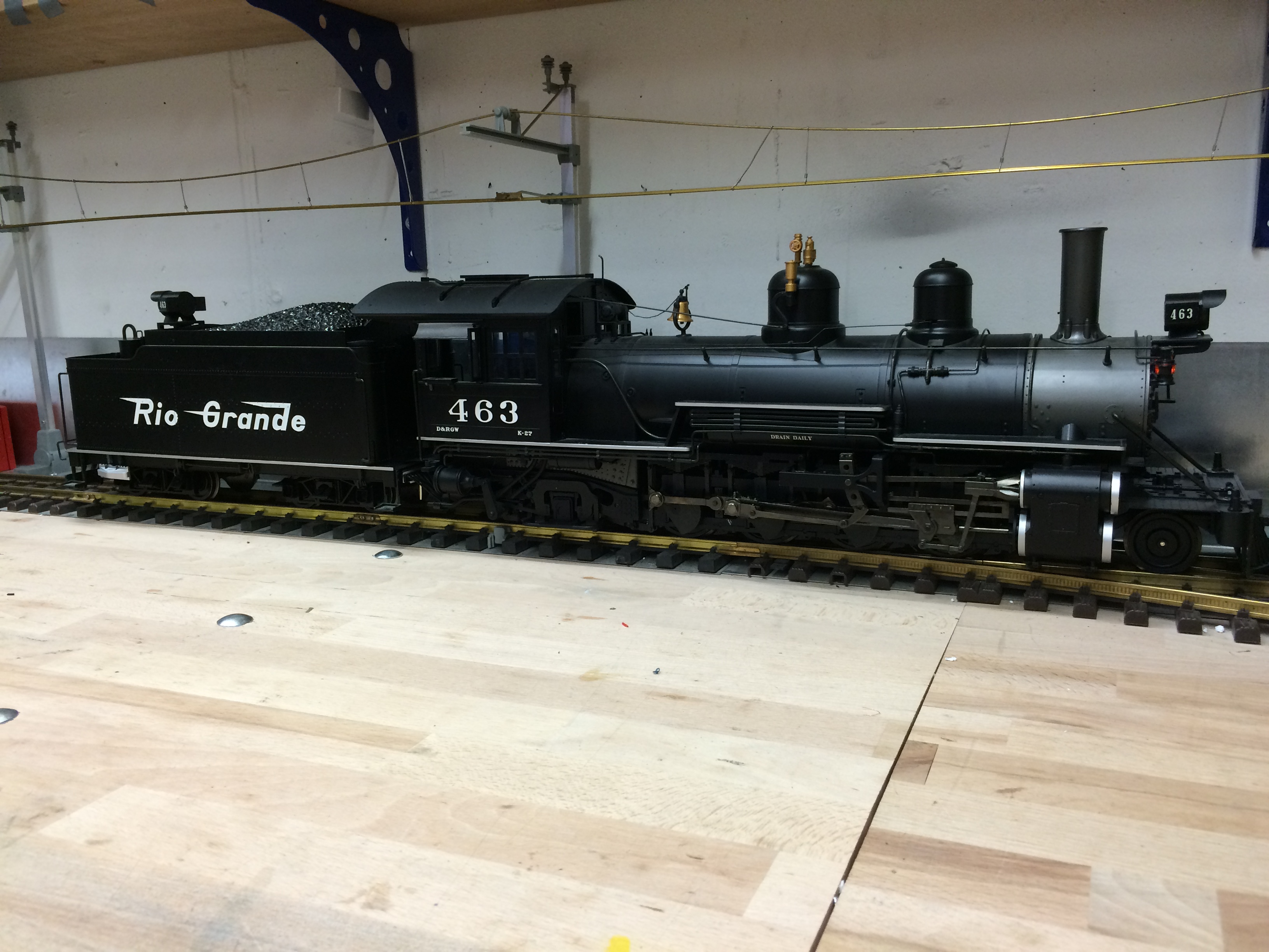

Kundenauftrag 8-)
Für ein US-Bahner durfte ich eine Bachmann K 27 Digitalisieren.
Muss zugeben ein klasse Teil, könnte etwas Neidisch werden (Betonung auf etwas :D )
Der Randsensor wollte nicht so recht wie ich mir das vorgestellt habe, aber habe es sauber hinbekommen

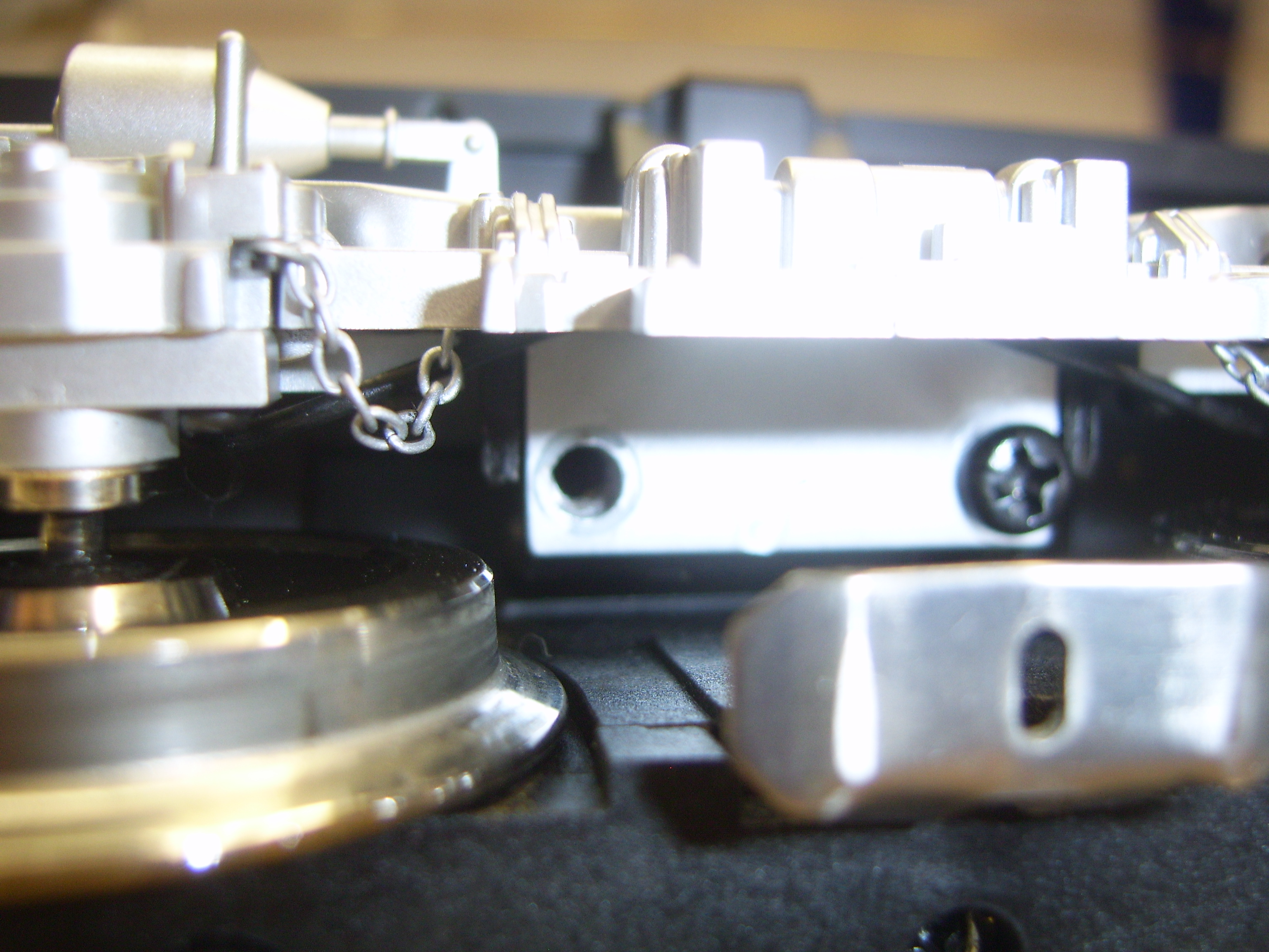

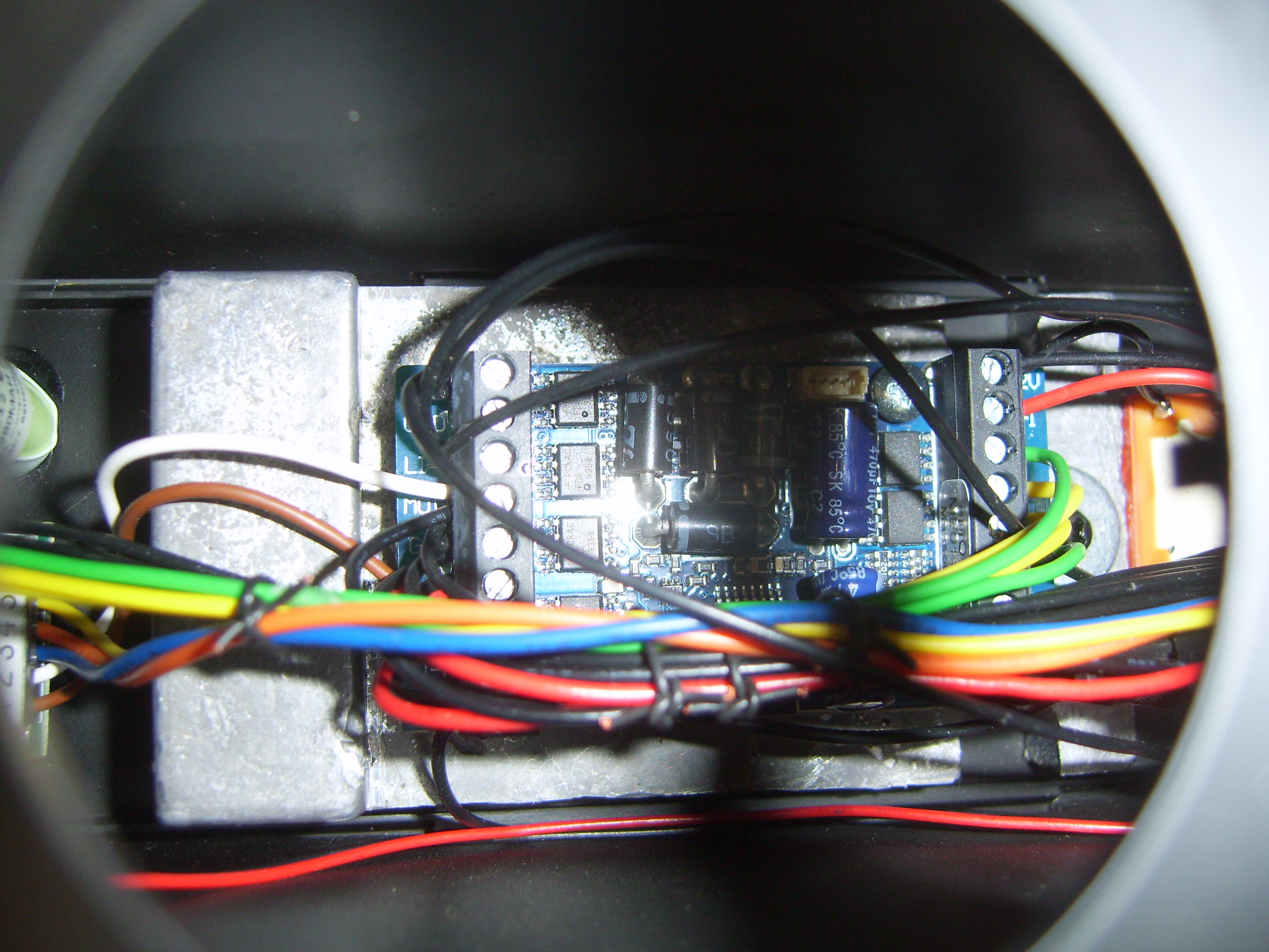

Nachdem die k 27 heute vom Eigentümer wieder abgeholt wurde, hat er gleich noch ein MAC 70 die nicht so richtig tut bei mir zur Rep. mitgebracht.
Abgaben die gemacht wurden waren:
1. Das hinter Drehgestell bewegt sich sehr schlecht
2. Es gibt nur 4 Soundfunktionen beim Phoenixsound
3. Die Lok Stottert
Nach den ersten Augenschein, war mir das mit dem Problem was den Sound betrifft, ein paar Erinnerungen gekommen.
Nach kurzer nachfrage wurde mir bestätigt, dass die Lok aus der Selben "Stümperwerkstat" kommt wie damals die DASH 9 von Martin.
Genau gleich falsch angeschlossen wie damals die Lok von Martin.

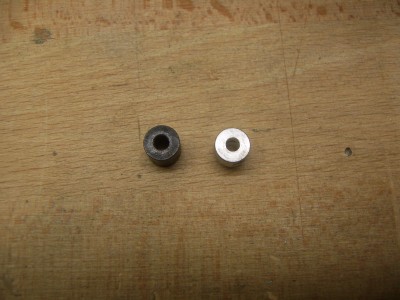

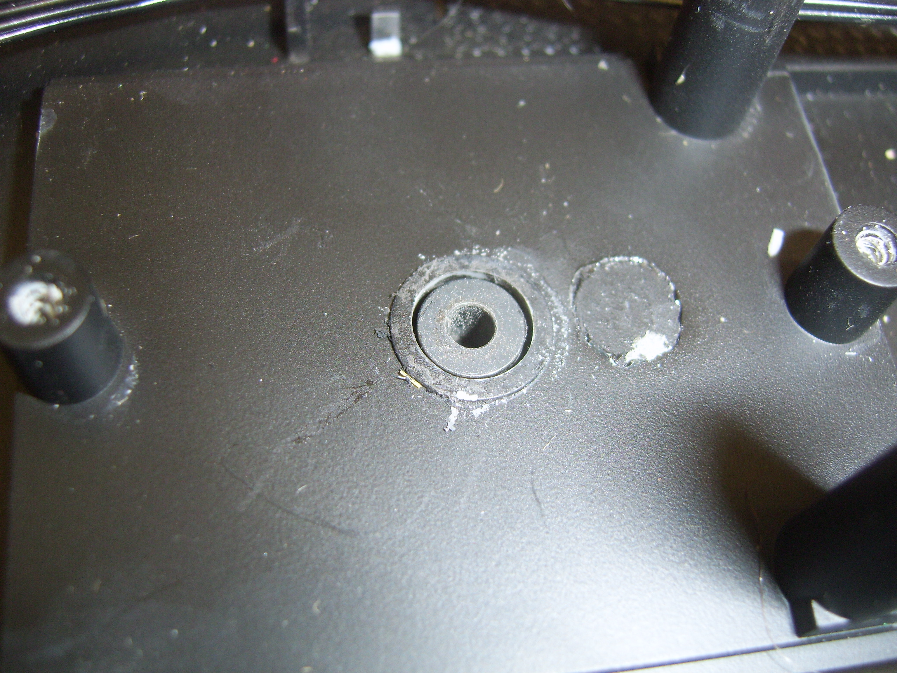

Das mit dem Drehgestell, hat sich nach der Öffnung der Lok und der Demontage der Bauteilen auch von alleine geklärt:
Der Stümper von "Umbauspezialist" hat tatsächlich die Lager-Büchse nicht mehr eingebaut und das Drehgestellt gleich ganz an den Unterboden festgeschraubt.
Auch werde ich noch mit Massoth abklären, ob ein XL für so eine Lok ausreichend ist (ich habe in meiner MAC 70 damals einen XXL verbaut)??????
Auch fehlen diverse Schrauben...........
Richtig Stümperhaft, man sollte einem solchen Händler die Ei........abreisen und dein Schweinen verfüttern.
Solchen Händlern ist wahrscheinlich nicht bewusst, dass es Leute gibt die lange für solche Modelle das Geld zur Seite legen und sich damit einen grossen Wunsch erfüllen
und dann von solchen Spezialgeschäften über den Tisch gezogen werden.
Hier nun ein paar Bilder.
Diese MAC 70 ist sogar noch ein Sondermodell.

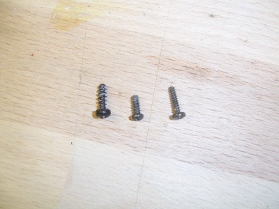

Kleines Detail,
Der Tank der MAC 70 ist mit 4 Schrauben, im Normalfall, festgemacht.
Jedoch waren es hier nur 3 und das noch in verschiedenen Grössen???????
So etwas tut mir weh..............

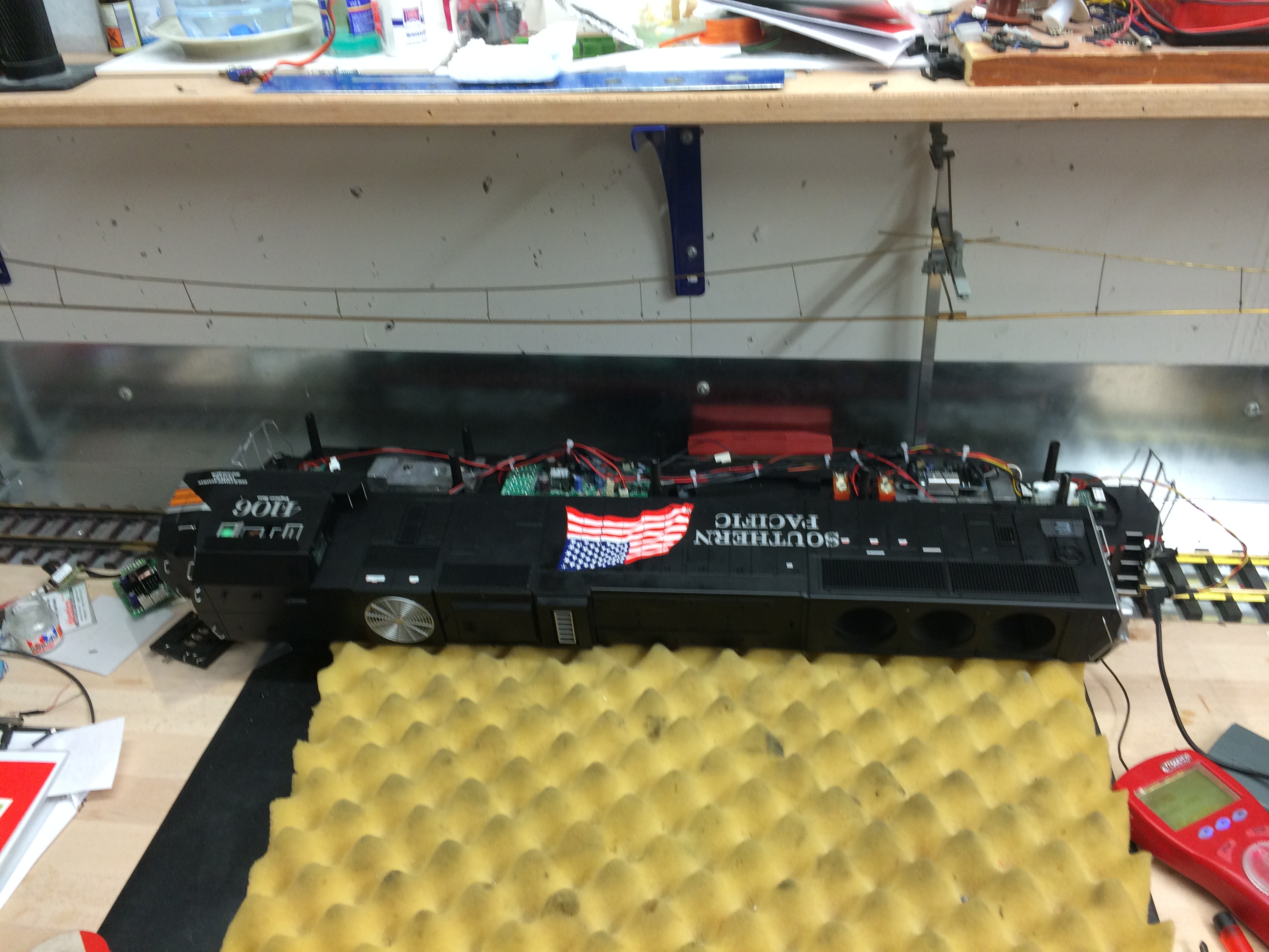

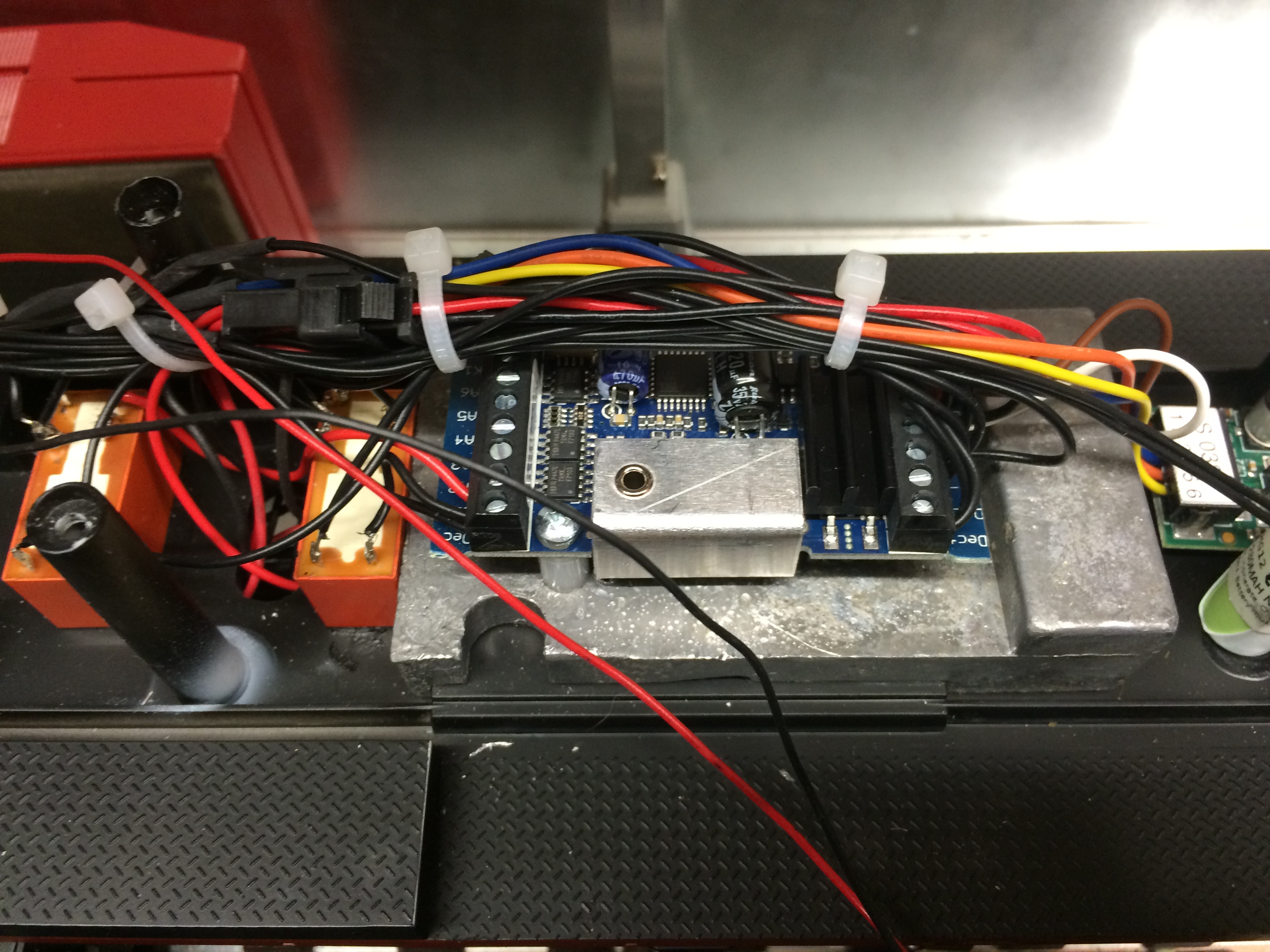

So die MAC 70 ist wieder Instand gestellt und macht nun ordentlich krach :lol: :lol: :lol:
Mit neu 10 Soundslots, auch hat der Motor nun das Leerlaufgeräusch bis man es ausschaltet.
Von vorher 3 jetzt auf 10 (machbar wären gewesen sogar 12!!!!)
Der Decoder wurde gewechselt auf einen Massoth XXL und auch gleich auf 28-128 Fahrstufen eingestellt:
auch wurde der Rangiergang und die Anfahr/Bremsverzögerung auf F7 geschaltet.
Der Rauchgenerator wird auf F 12 geschaltet.

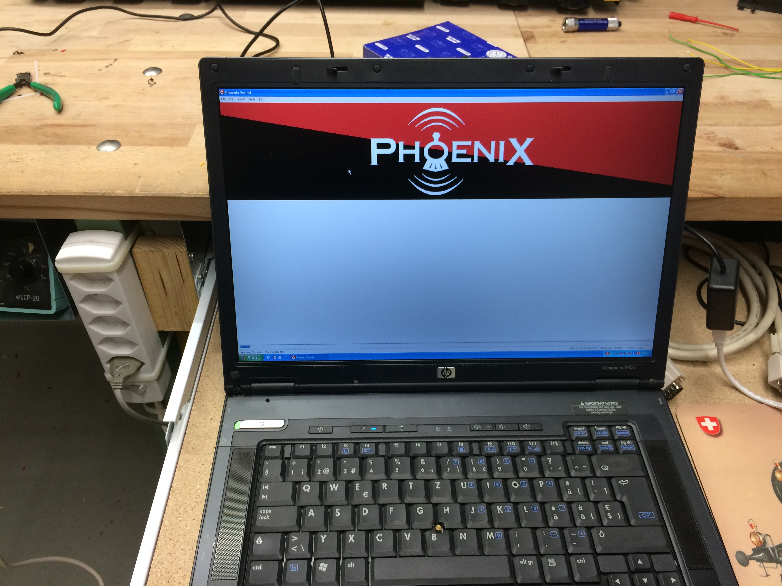

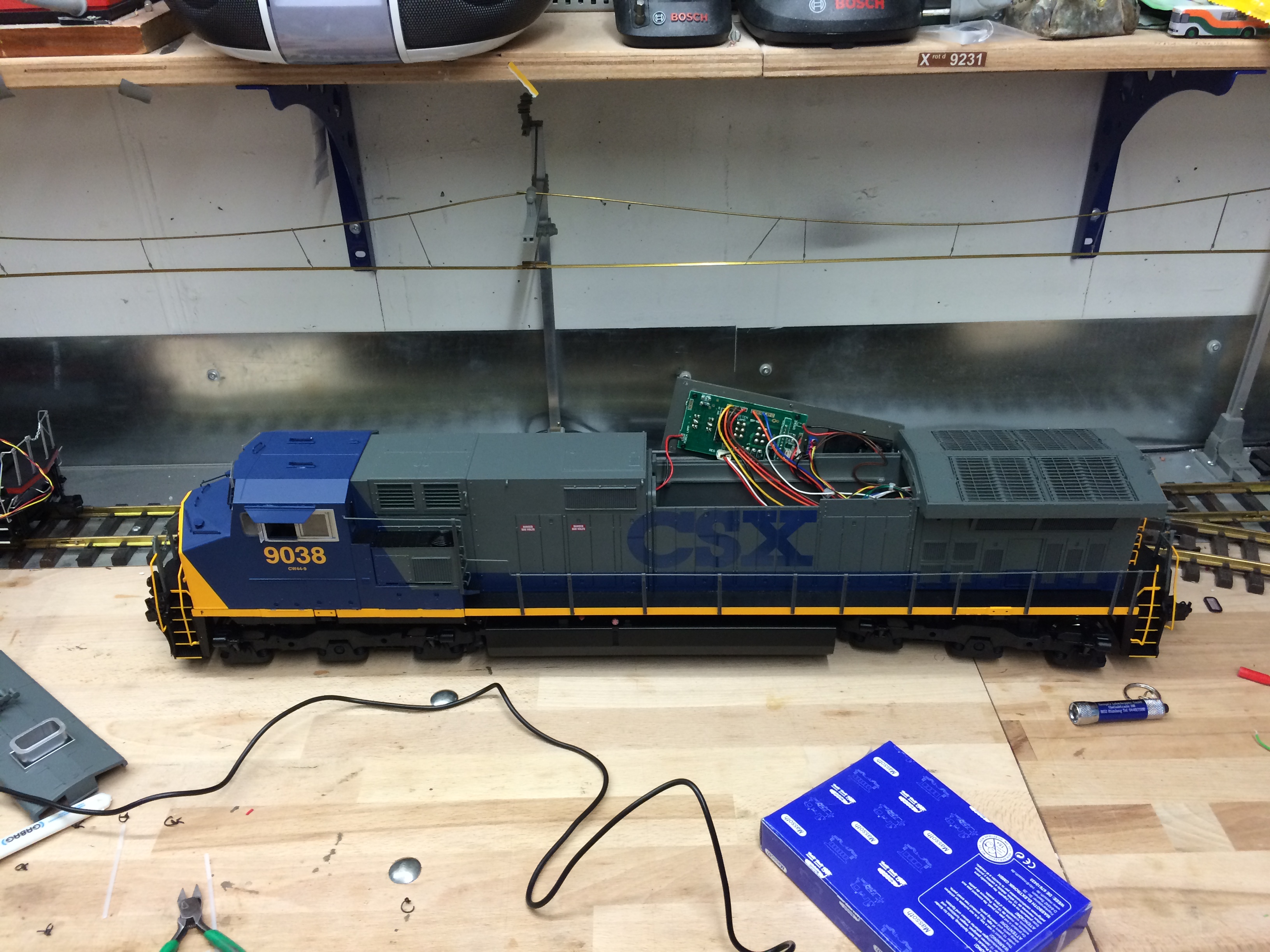

Um den Sound neu aufzuspielen (der Stümper von Händler hatte den falschen Sound aufgespielt :o :o :o )
musste eine meiner DASH 9 vorübergehend ein Ersatzteil Spenden (es hat der CSX DASH 9 aber nicht weh getan :lol: :lol: :lol: )

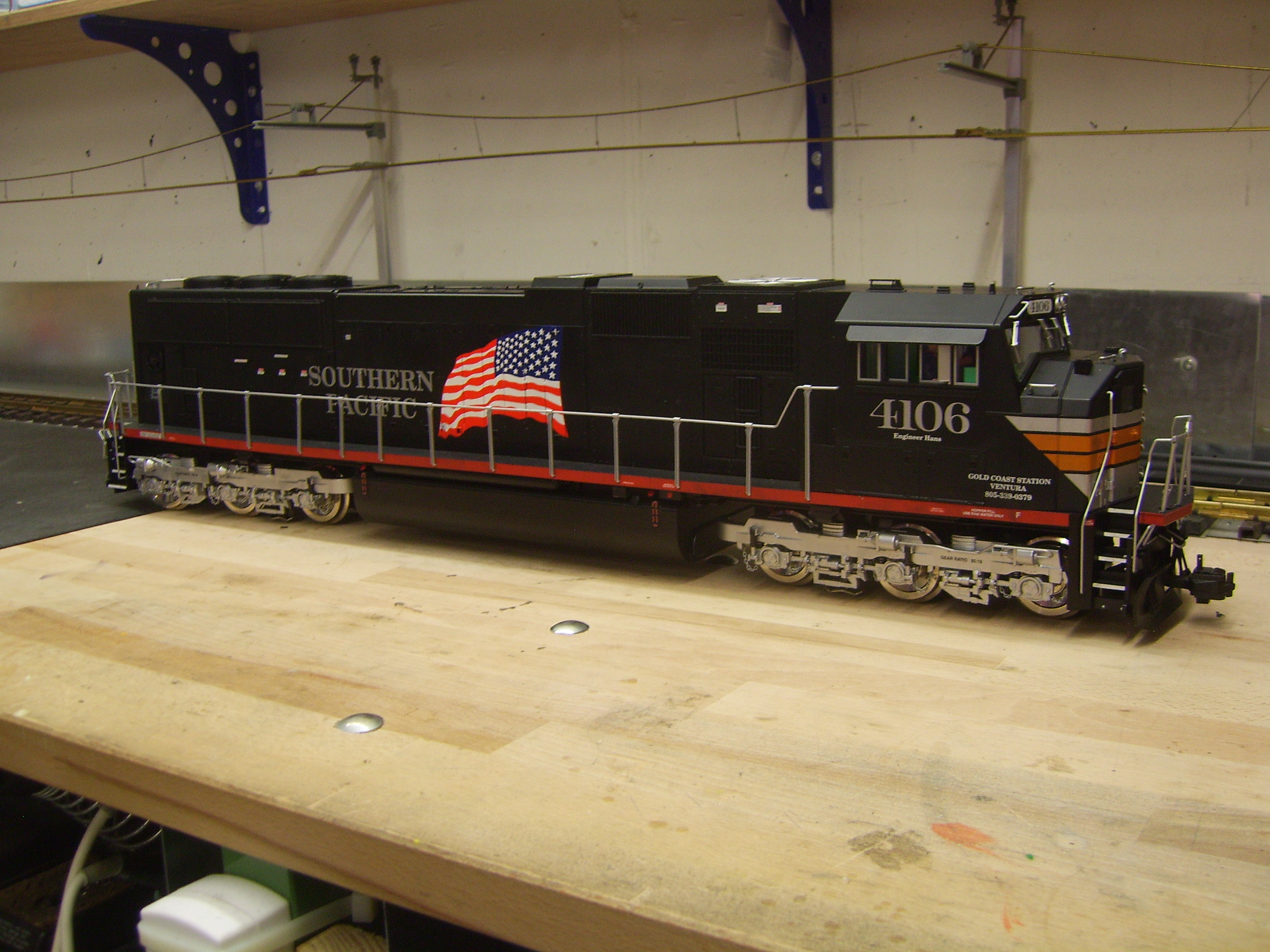

So macht die Lok Sound und Fahrtechnisch nun einiges her ;) ;) ;)
Diese SP würde ich doch schon fast übernehmen, jedoch ist sie keine "Bloody Nose"
René häsch Glück kaa süscht wer sie bi mir blibä ;) ;)
