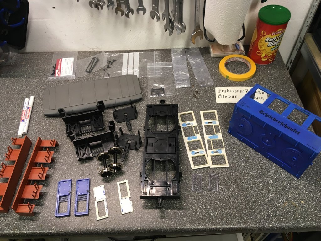

Habe das was geangelt, Schnäppchen aber bedauernswerter Zustand aus Aussenanlage, Zumindest war er komplett.
Da ich den Wagen "Schilcherschaukel" schon habe kam mir eine andere Idee.

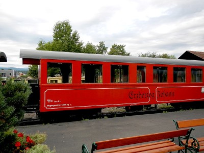

...warum dem Flascherlzug nicht auch mal einen Zweiachser Wagen freestyle herstellen, bischen nach Vorbild aber halt nicht wie Vorbild.
Also nach Vorbild gesucht und das gefunden:
.. (Quelle Stainzer Lokalbahn)
Das Design und Schrift auf einem Zweiachser...warum nicht!
Zuerst hat es eine Stunde gedauert die richtige Schriftart im Internet unter hunderten Antiken zu finden..
gestatten, Typographer Fraktur ..

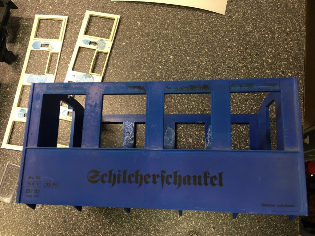

Dann den Wagen komplett zerlegt...ein trauriges Bild, verdreckt, alle Farbel verblichen oder weg...
Jetzt gerade drehen die Einzelteile eine Runde in der Spülmaschine, dann gehts weiter...

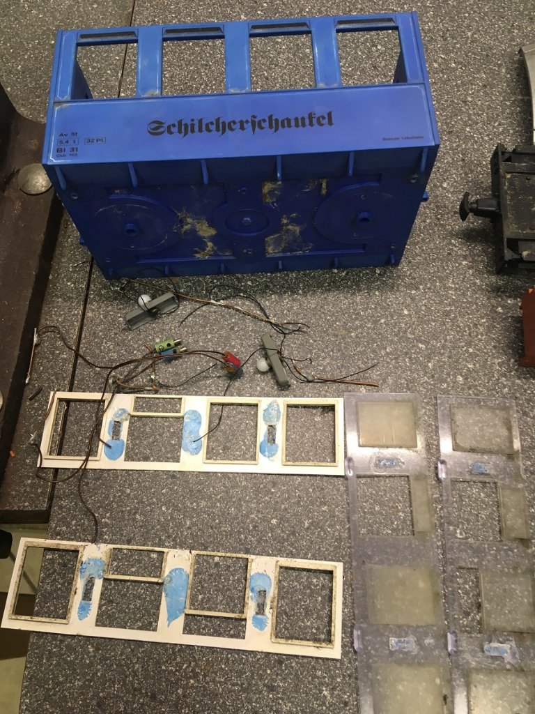

Leider haben die beiden Plexiglas Scheibenteile die Vorreinigung mit Bürste und zweifachen Schleudergang
bei 70° nicht überlebt
Wurden Gestern Abend bei Modell Land nachbestellt.

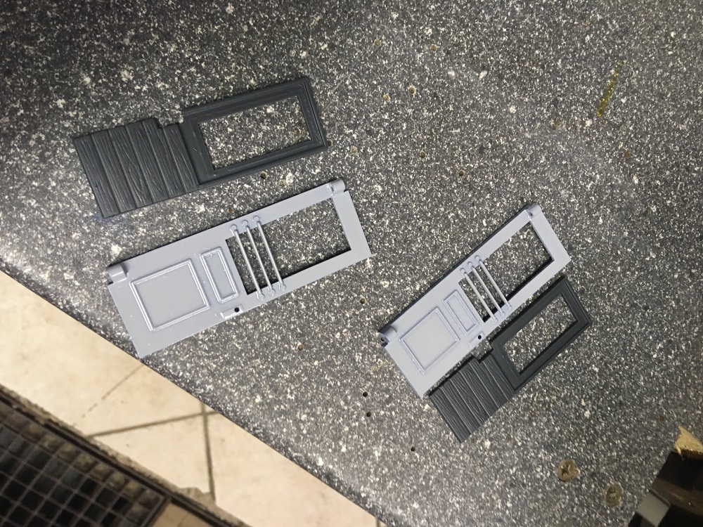

Der Dreck ist runter, die meiste Farbe auch
Ersatzteile wurden auch nach und nach organisiert und die Schriften sind angekommen.
Mit Azeton wird jetzt noch die Haftung hergestellt und die Oberfläche angerauht.
Leider konnte ich im Netz nirgends herausfinden welchen RAL Farbton der Erzherzog Wagen hat...wird also "frei Schnauze"

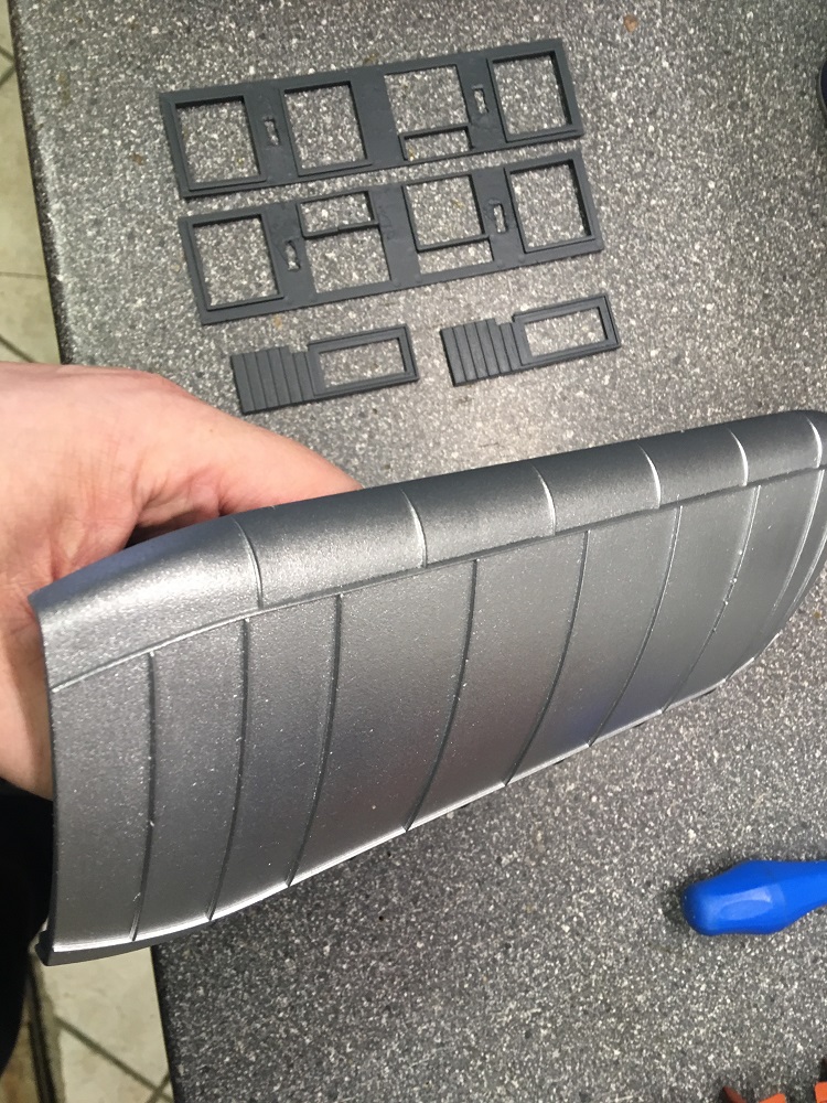

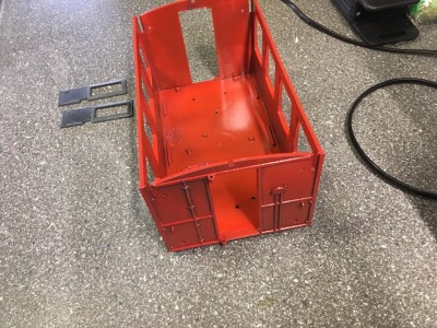

Die Aussentemperaturen erlauben endlich Lackierarbeiten.
Es geht also weiter:
Das Dach zweifarbig, Metallic + Anthrazit am Rand als Verwitterung. Fensterrahmen grau.
Die Türen ebenfalls zweifarbig. Rahmen Creme und Intarsien grau.

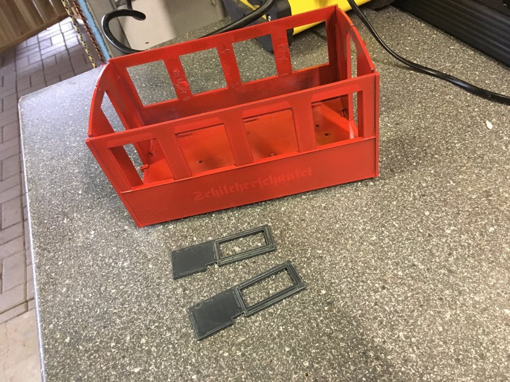

Re: Rettet den Flascherlzug - Wagen mal freestyle
Danke Marc,
inzwischen ist auch die erste dünne Farbschicht auf dem Wagenkasten und obwohl die alte Bedruckung restlos entfernt wurde schimmert der alte Schriftzug noch etwas hell durch..
.Zwei weitere Schichten folgen aber noch...dazwischen 24h trocknen.
Der Farbton ist feuerrot
bzw.soll es sein, selbst gemischt
Na das verstehe ich nicht ganz das das durchschimmert
hast du ihn mit Kunstoffhaftgrund behandelt danach grundiert und dann Farbe drauf
und warum 24 Std trocknen lassen laut Lack sollte er nich durchtrocknen sonst geht er ja keine Verbindung mit dem
der ersten Schicht ein
