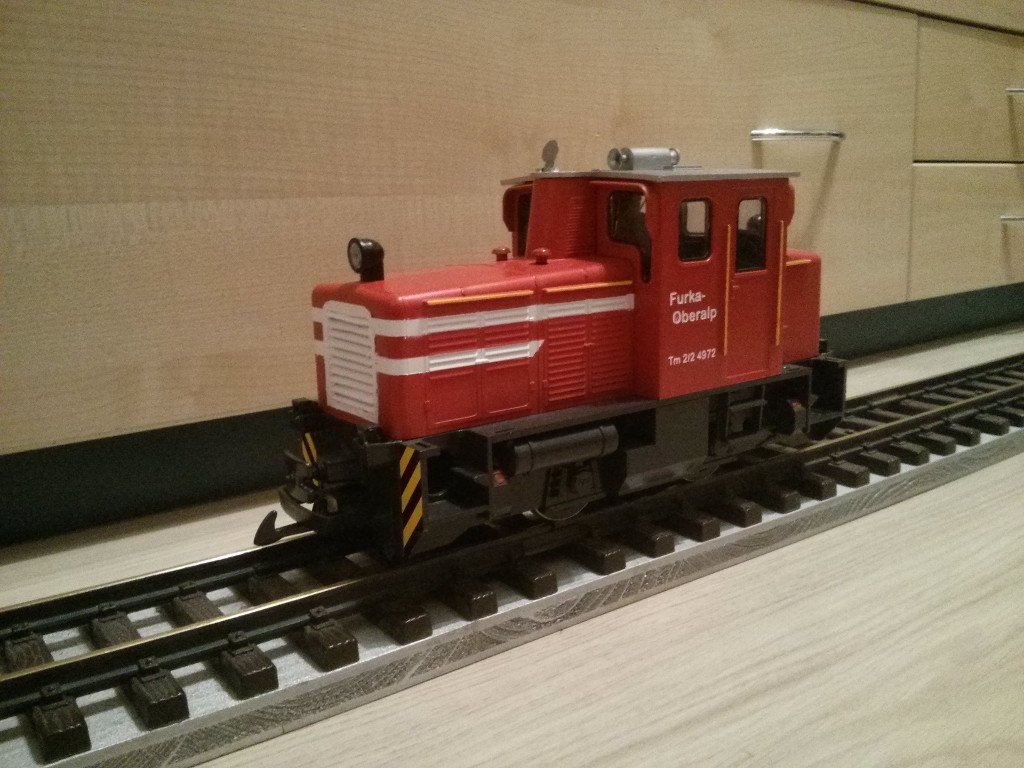

nun schaut sie so aus
ich hab mich zu 80 % entschieden es wird wohl eine orginallackierung der Furka-Oberalp
https://www.rangierdiesel.de/images/bas ... 330_03.jpg werden
höchstens es kommt noch was Interessantes was mir besser gefällt
zu 20 % ist Gelb noch eine Option dann kommt ein ganzer Bauzug dran mit kran und so
der unterbau wurde von seinem scharzem Kunstoff in einem dunkelgrau lackiert
und die erste Schicht Weiß ist drauf morgen wird abgeklebtund lackiert
dann kommt die Hauptfarbe danach noch das Dach in aluminiumgrau
und zusammenbauen

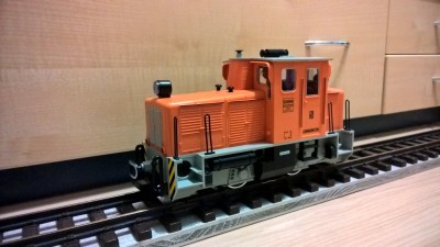

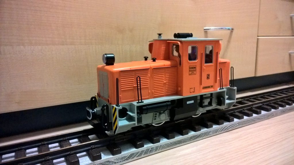

Mein Traktor hat gebraucht gekauft so ausgesehen:
Und schaut jetzt so aus:
Vielleicht nicht ganz so ausgefallen.
