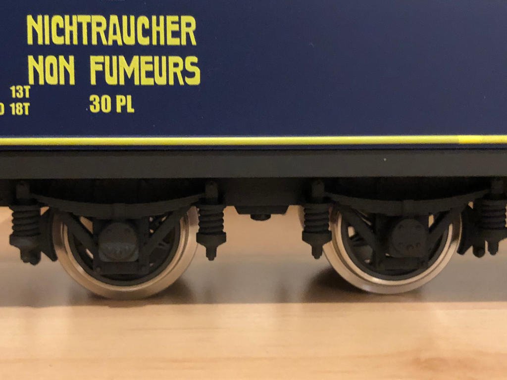

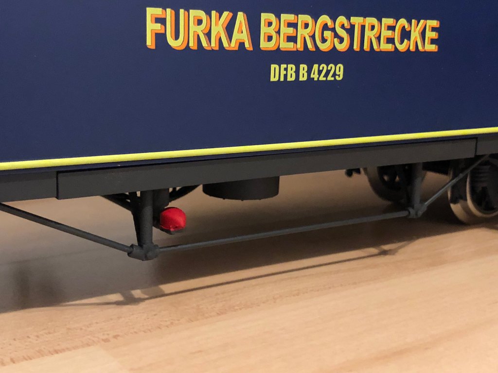

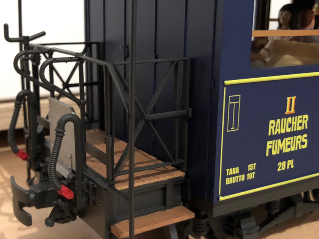

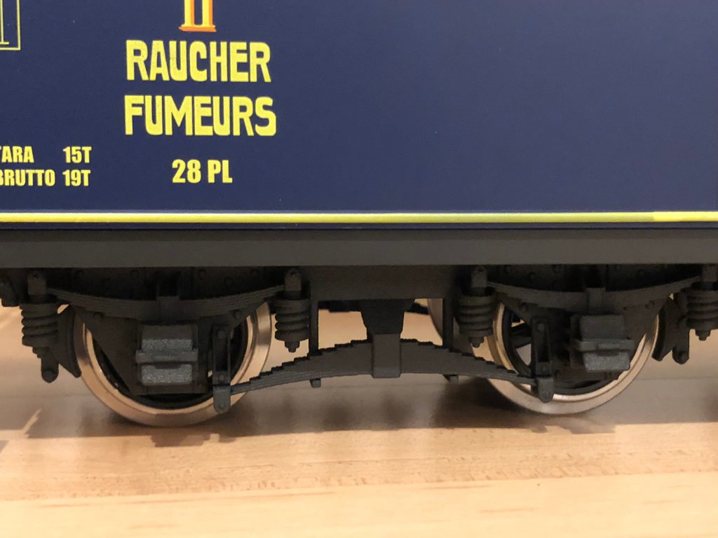

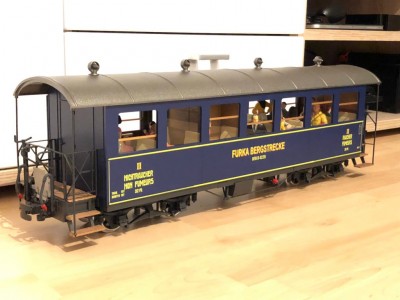

Hallo zusammen,
ich habe die Wagen die letzten Wochen etwas modifiziert. Dabei ist ziemlich alles ausgetauscht worden.
Den Rahmen und die Bühne hab ich in Ral 7021 lackiert, damit die für mich optisch besser zum LGB-Set passen.
Neu in 3D-Druck sind ausgetauscht bzw. dazu gekommen: Drehgestelle, Bühnentüren, Sprengwerk, Batteriekasten. Tische innen.
Dachlüfter sind weitere vom LGB C2013 dazugekommen. Bremsschläuche und Kleinteile sind von HP Langula.
Ansonsten sind die Fenster komplett gegen Laserteile aus Acrylglas ersetzt worden.
Alles zusammen eigentlich viel zu viel, aber ich wollte einfach wieder mal sehen, was so alles möglich ist.

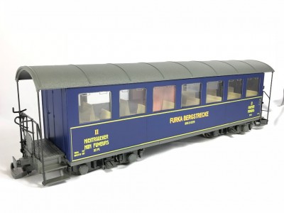

Beitrag von Christian_Fesl » 07 Jan 2019, 21:08
Das war das Original, falls sich wer fragt, von was ich hier eigentlich spreche :lol: :lol:

Beitrag von Luegi » 08 Jan 2019, 07:22
Wow, naja "etwas" modifiziert ist da wohl "etwas" untertrieben. Sieht aber sehr gut aus. Wenn das so weiter geht muss ich mir doch noch Überlegen meinen Fuhrpark auf die DFB zu erweitern..... Leider kann ich in meinem Schattenbahnhof nicht anbauen :roll:
Hast du einen Laser zuhause oder auswärts gegeben für die Fenster?

Beitrag von Stefan's Gartenbahn » 08 Jan 2019, 14:29
Hi Christian,
da hast dem Wagen aber einen extremen Umbau, fast einem Neubau unterzogen :shock:
So das der Wagen mit dem Original ja fast nicht mehr gemeinsam hat!
Exzellent ein optischer Leckerbissen, wenn sicherlich auch ein vielfaches vom eigentlichen Wagenwert nochmals investiert werden musste :!:

Beitrag von Christian_Fesl » 13 Jan 2019, 13:43
Die Fenster hab ich auswärts lasern lassen. Da wo ich auch meine Lampengläser lasern lasse.
Investition war einiges, das stimmt. Aber ich dachte, ich muss da mal was machen, denn zum LGB-Set passten die optisch nicht wirklich.
