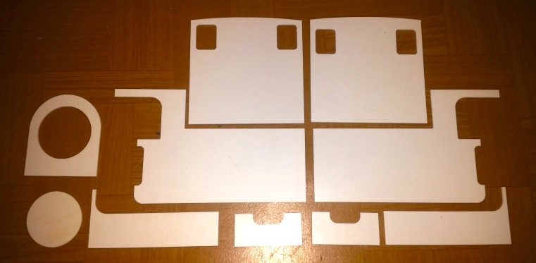

Hallo ,
im letzten Jahr wurde ich von Manfred gefragt ob ihm eine Mh6 bauen könnte.

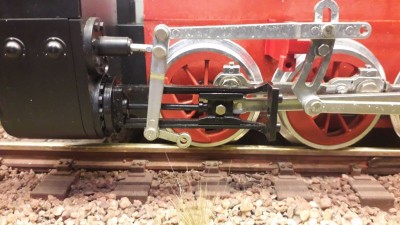

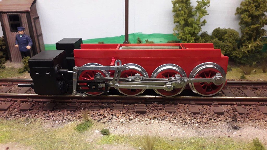

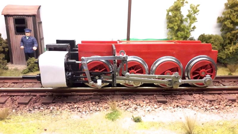

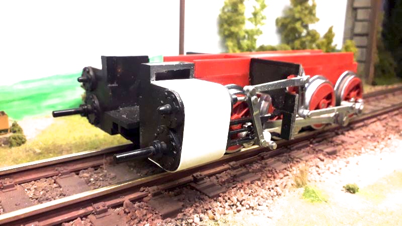

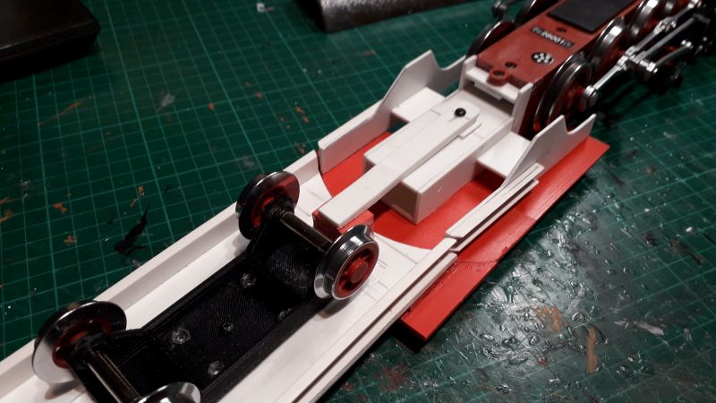

Nun ich will es versuchen.Als Basis für das Projekt wurde eine LGB Rügenlok hergenommen,von Ihr wird das Fahrwerk ,Steuerungsteile und Zylinder benötigt.
Es wurde erstmal die Steuerung und die Zylinder umgebaut und es kann mit neuen Rahmenteilen weiter gehen.
Hier erste Bilder.
Grüsse
Thomas

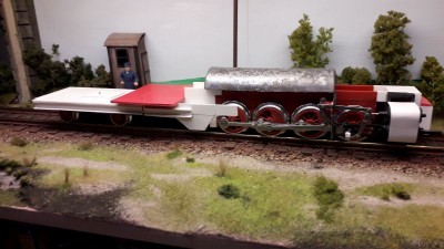

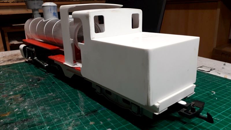

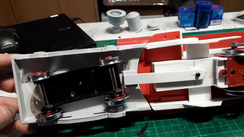

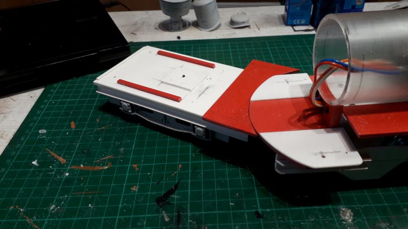

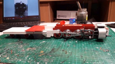

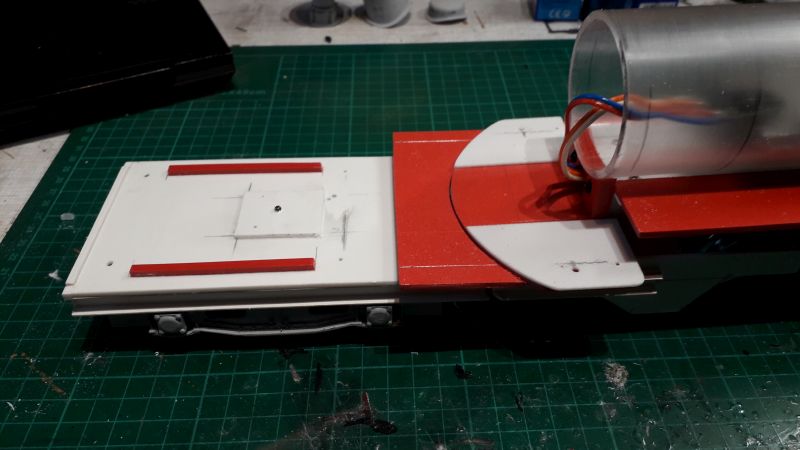

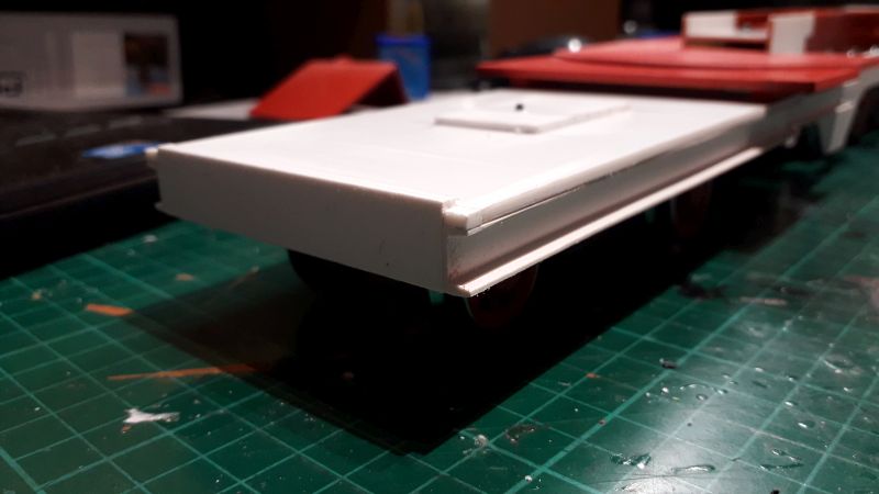

An der Lok Mh.6 ging es schon etwas weiter.
Vorderes und hinteres Rahmenteile wurden gemacht und das Tendergrundgestell,dann wurden Lok und Tender erstmal verbunden und ausgibige Fahrtest gemacht.
Es funktioniert so wie ich es mir vorgestellt habe ,die Lok läuft selbst gut durch R1.Wobei der Tender doch ordentlich dreht hinten na mal sehen wie sich das nachher mit dem geteilten Führerhaus ausgeht.
Wieder einige Bilder.

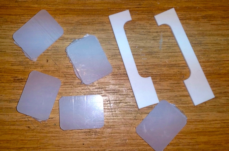

Es ist gut, wenn man einen sehr guten Freundeskreis hat.
Zeigt sich nun auch wieder im Hintergrund Rainer Schüssler, der u.a. auch bei den Eisenbahnwelten in Rathen arbeitet hat wieder mal so einiges gefräst.
Er hatte mir schon vor Jahren die Schienenhalter für den RKB-Langschienentransportzug gefräst.
Nun war er wieder allerdings ohne mein Wissen aktiv. Schön, wenn die Freunde miteinander etwas schaffen zum gemeinsamen Ziel:

Rainer, herzlichen Dank für die helfende tatkräftigende Mitarbeit .
Ich weiss es sehr zu schätzen.
Und Thomas wird die Einzelteile sorgfältig zusammen fügen und es entsteht Stück für Stück wieder eine tolle Wunschlok für die Ramsteiner Kreuzhofbahn (RKB)

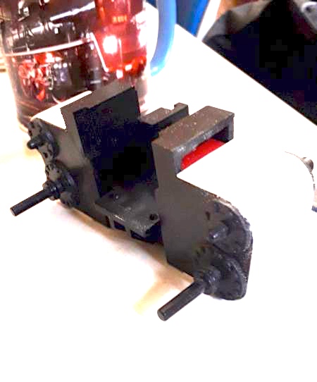

Re: Mh.6 für die RKB. Bericht eines Lokomotivbaues

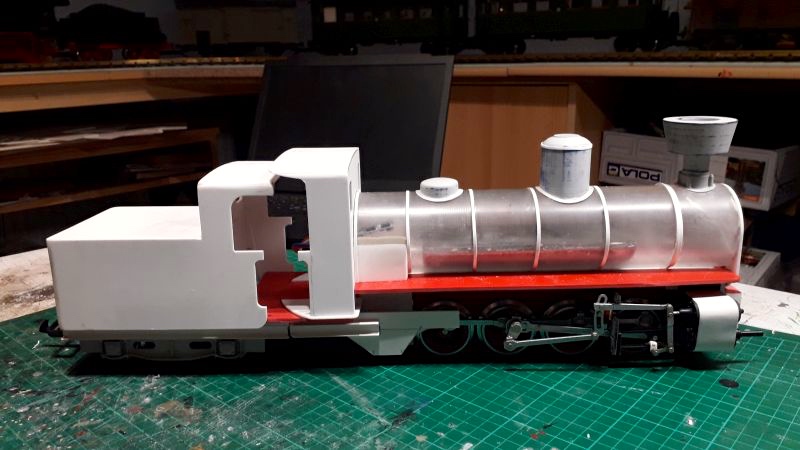

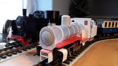

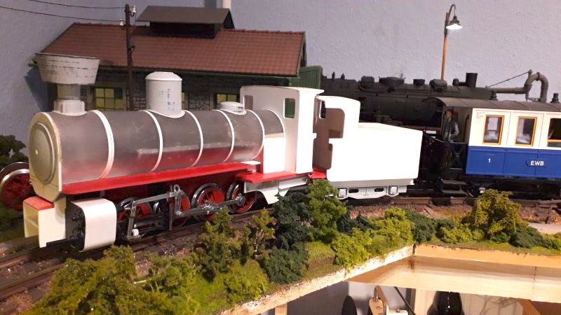

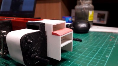

die von Rainer gefrästen Teil sind zum grossen Teil schon verarbeitet und andere Teile wurden schon gedruckt.
Nun ist der Rohbau der Lok fast durch,letzte Absprachen zur Pufferbohle vorn wurden ja dann heute getroffen .
Die Lok läuft so wie sie jetzt ist sauber durch R1.
Jetzt kann es dann langsam an die Details gehen.
Allen ein schönes Wochenende.
Grüsse
Thomas

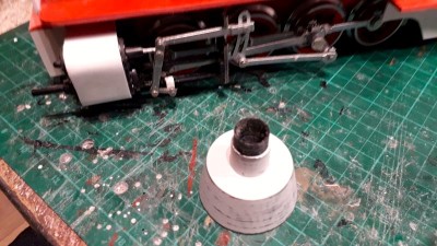

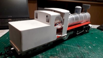

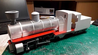

weiter:

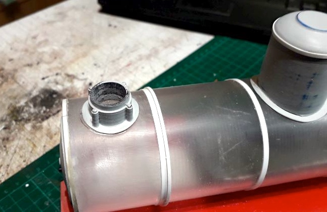

Kleiner Hinweis, der Kobel für den Schornstein wurde in 3 D Druck erstellt
Ja und auch heute wurde geklärt, was dann als Personenwagen hinter die fertige Lok an den Haken kommen soll.
Also als 1. Wagen ein sogen. Generatorwagen, der inwischen auch schon im Paket unterwegs ist zu mir.
Die 4-Achs-Personenwagen werden aus LGB Wagen gemacht, etwas umgebaut und neulackiert, damit das passend ist.
Na und zum inzwischen auch schon wieder ausgebuchten 12. RKB Pfingstfahrtag am 08.juni 2019 soll der Zug seine 1.Fahrt auf der RKB antreten.

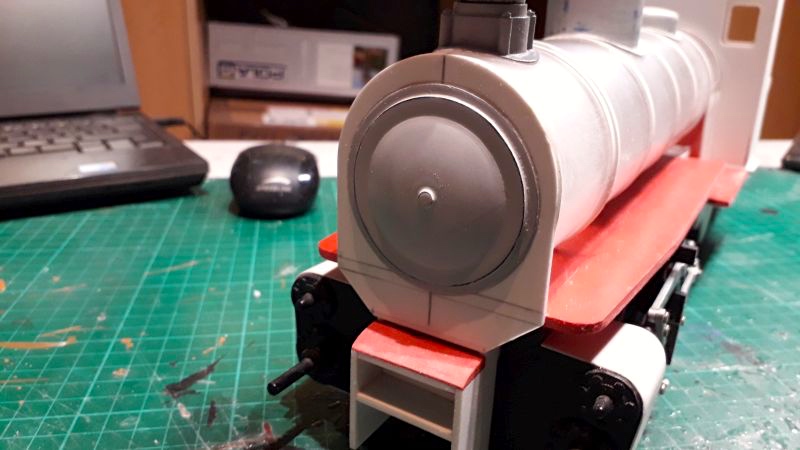

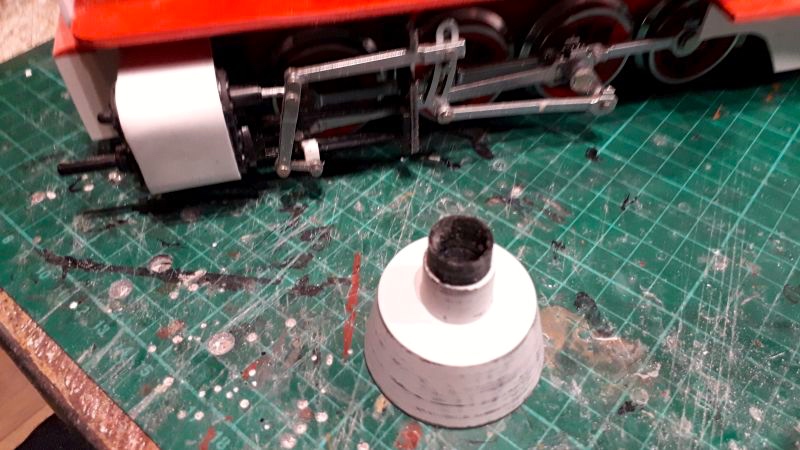

Und der Kobel für diese Mh.6 wurde kurzfristig in 3D Druck neu gedruckt, weil er bei diesem Modell nicht so konisch war.
Diese Loks wurden immer wieder bei verschiedenen kleinen Bahngesellschaften umgebaut.
Also nun ein nicht ganz zylindrischer, etwas konischer Kobel auf der Lok

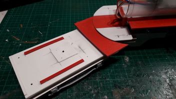

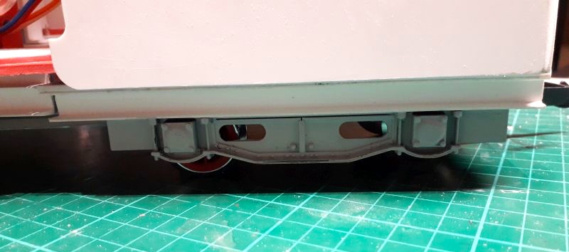

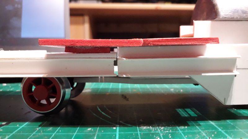

Habe noch einige Fotos nach zu reichen, die die Beweglichkeit des auch noch in sich beweglichen Stütztenders bildlich etwas besser darstellen.
Also wird es Radienmässig keine Probleme geben.
