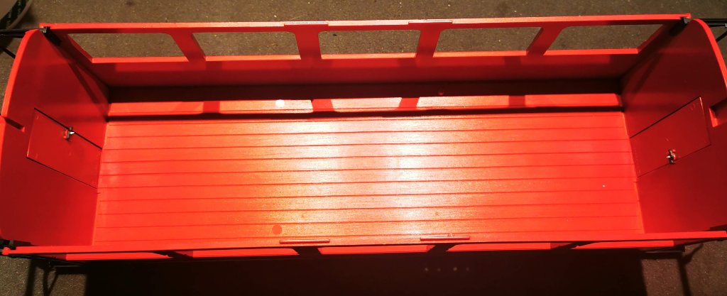

Also dann, als erstes ist mir aufgefallen wie rot der Innenbereich von den Wagen ist.
zu viel rot hier

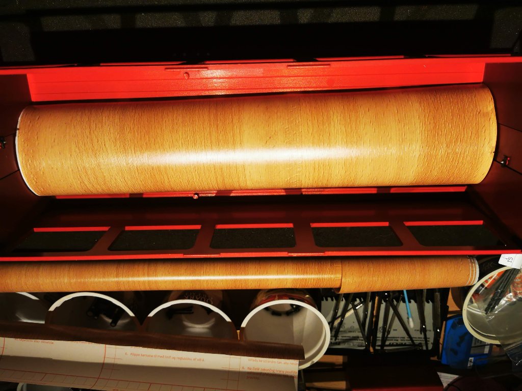

Kurze Rechereche im I-Net und natürlich sind die Wagen nicht so rot bei der DFB. Zum Glück gibt es ja dc-fix, also mal das vorhandene Angebot durchforstet und diese Folie könnte passen:
neue Bodenfarbe
etwas rot weniger

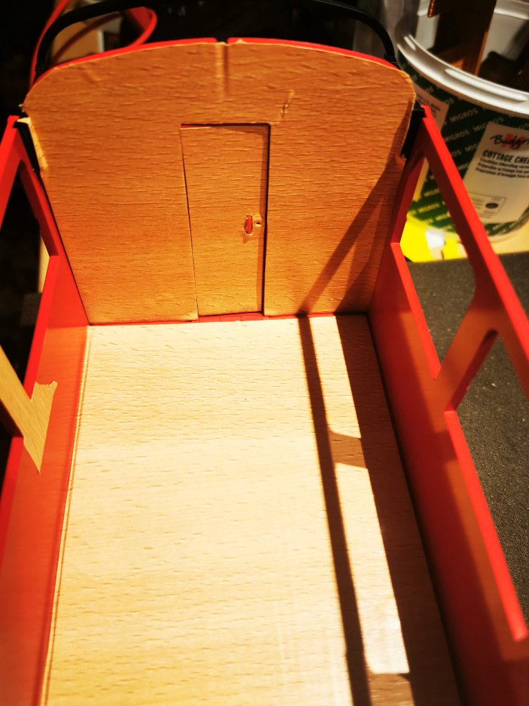

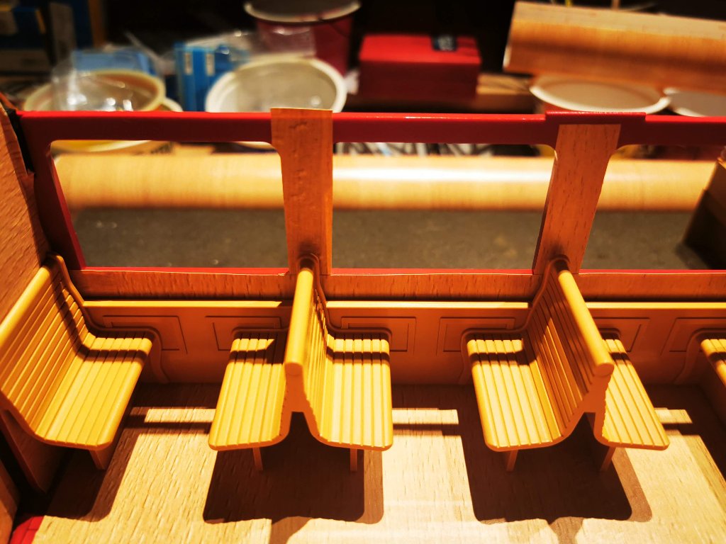

Ok, so gefällt mir der Boden schon viel besser. Im Original sieht es nach Tannen oder Lärche aus was da auf dem Boden liegt. Buche ist auf jeden Fall besser als rot :lol:
neuer Boden
Wer nun genug hat baut die Sitze wieder ein und gut ist, ich habe mich dann noch an die Deluxe Variante getraut mit Licht und noch weniger rot.

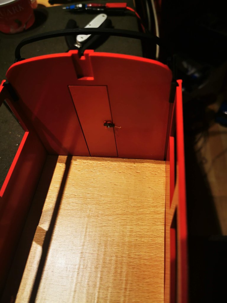

Zuerst aber muss noch mehr rot verschwinden. Ich habe daher die Stirnwände und die Seitenwände auch mit Folie beklebt. Sogar die Türe bekommt noch etwas Folie spendiert. Hier die Fotos dazu:
zu viel rot

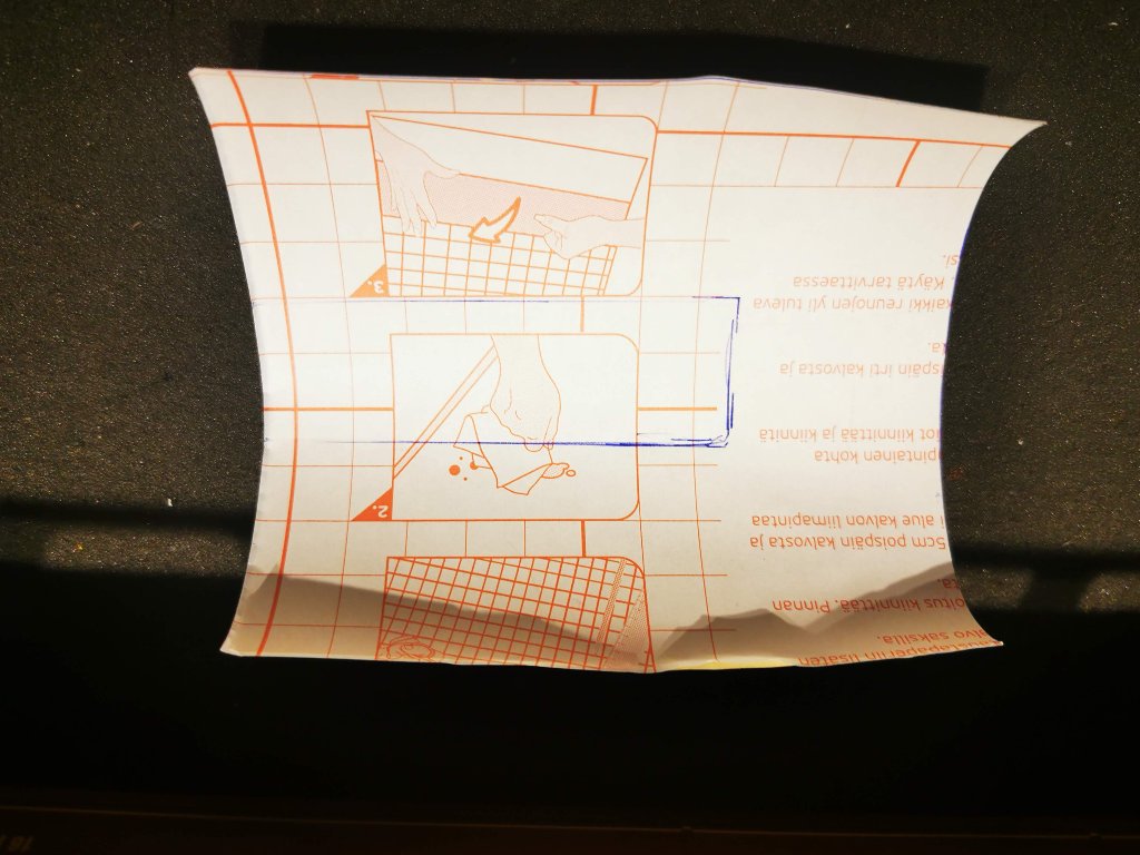

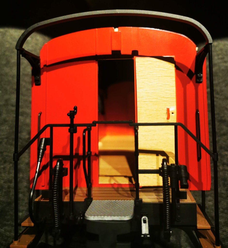

Türen Ausschnitt markieren auf Folie und auschneiden
Auschnitt von Türen verwenden für Türen Innenseite
Sieht viel besser aus, Folie muss im Dach nicht super genau sein. Das sieht man nachher nicht mehr

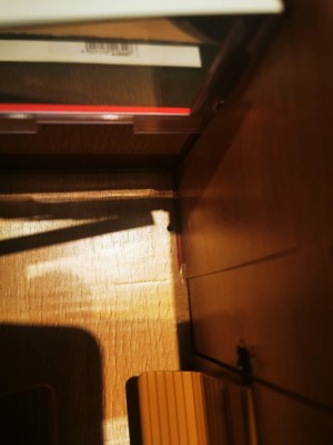

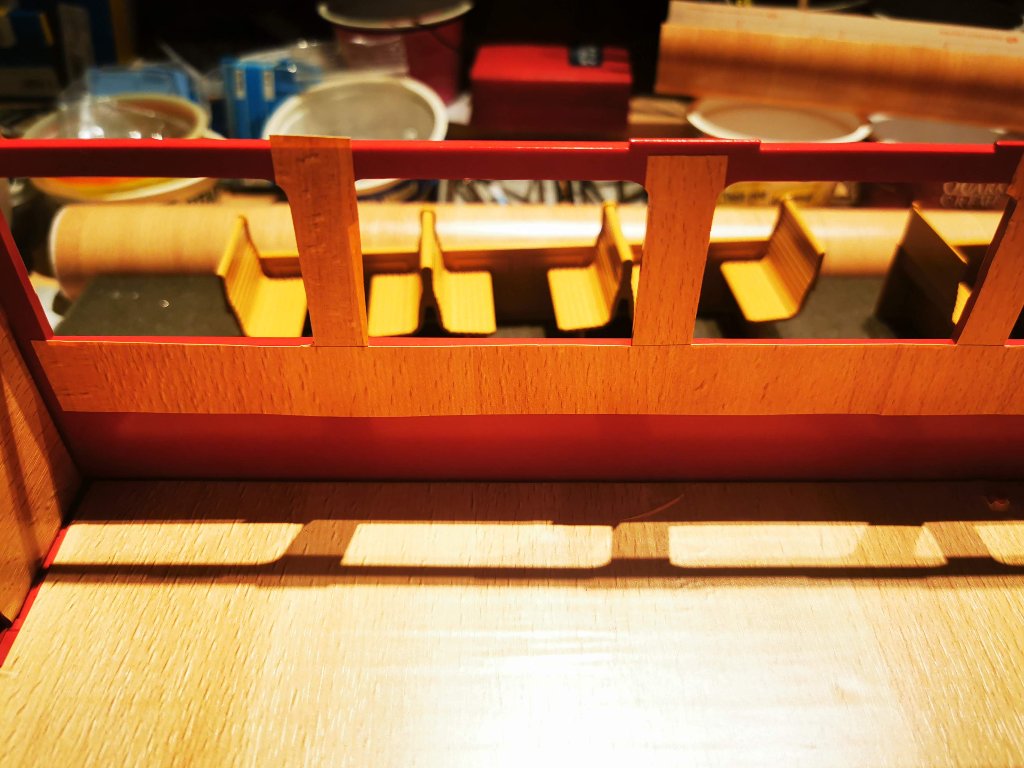

Aus Abschnitten Fensterrahmen bekleben, kleine Fläche aber grosse Wirkung
Genau genommen besteht der Türrahmen aus einem dunkleren Holz. Da ich es aber nicht übertreiben wollte habe ich darauf verzichtet.
Die Konturen der Fenster schön ausschneiden, der Rest muss nicht so genau sein da er nur gesehen wird wenn die Innenbeleuchtung leuchtet.

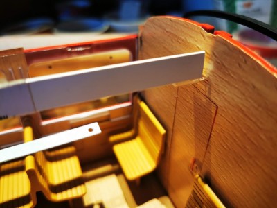

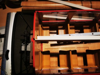

Von Neule bekam ich noch den Tipp die Lichtleisten nicht am Dach sondern an einem Steg fast auf Dachhöhe zu montieren. Hier die Fotos:
Durchsichtige Halterung für den Steg, in der dicken Aussparung eingeklebt
kleiner Nocken auf der anderen Seite

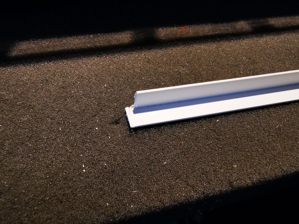

L-Profil aus Plastik als stabiler Träger für die Lichtleiste, Nocken von vorher passt in die kleine Aussparung
Kleine M2 Schraube und Mutter damit das L-Profile bleibt wo es sein soll.

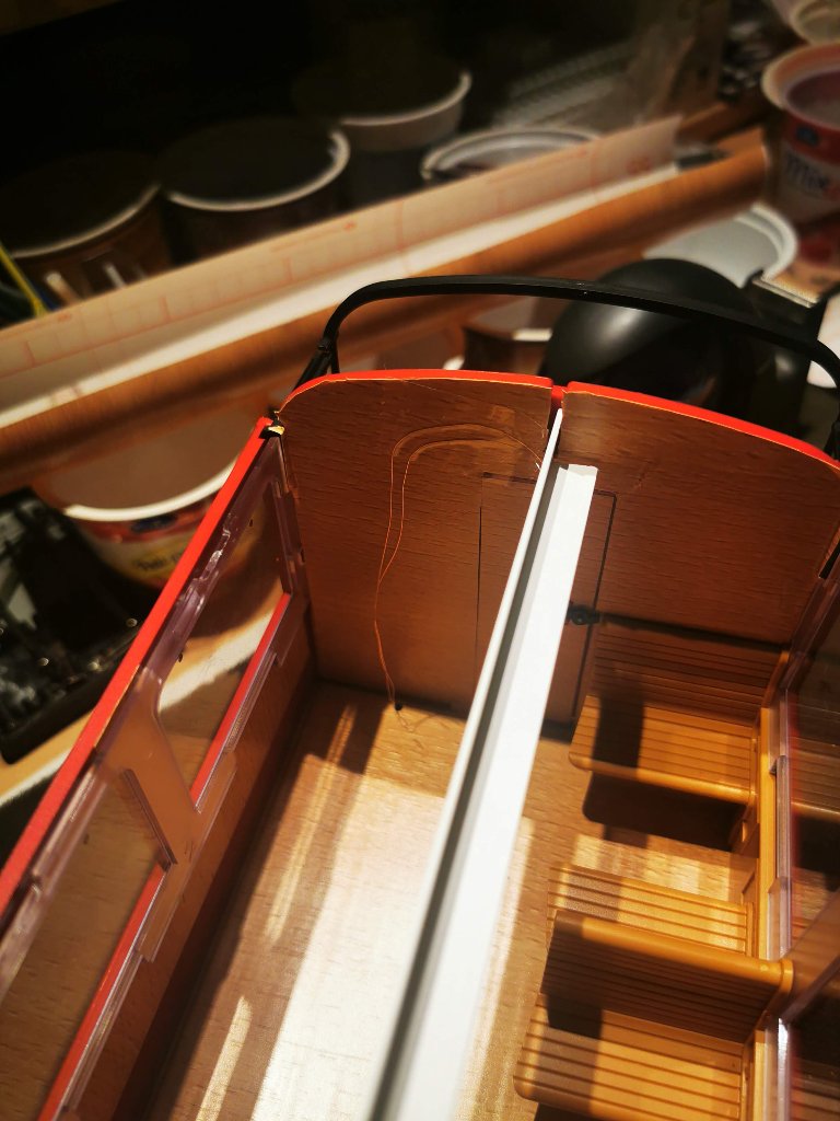

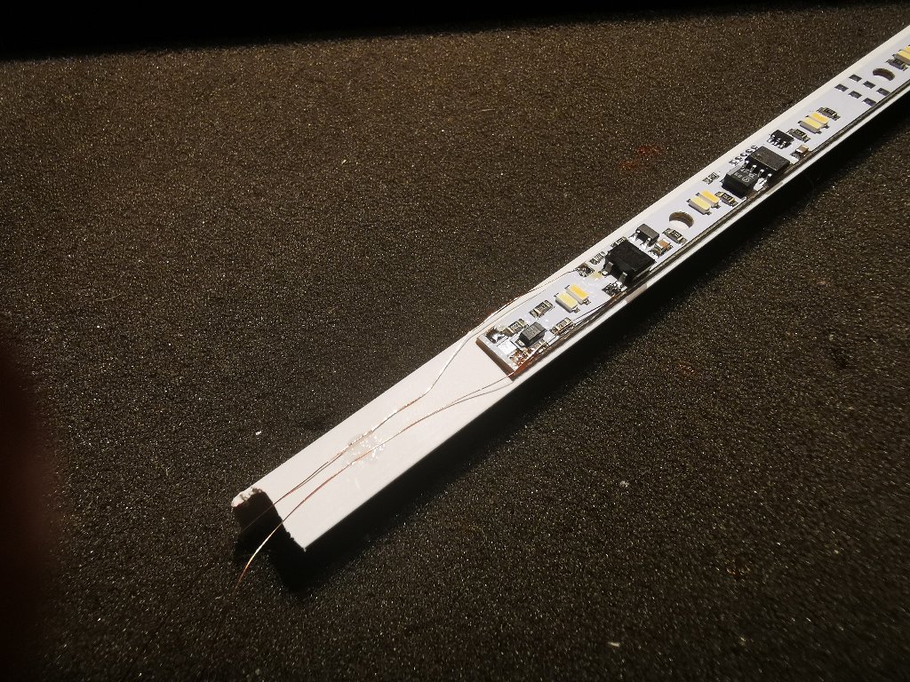

Kupferlackdrähte da ja hier fast kein Strom fliesst
kleine Löcher für die Kupferlackdrähte
Beim nächsten Wagen habe ich die Kupferlackdrähte sogar hinter die Folie verbannt, ist aufwendig aber sieht noch besser aus
Soweit mal das Tuning, auf der DIETZ Leiste hätte es auch noch Anschlüsse für einen Kondensator. Leider ist nirgends beschrieben wieviel Spannung der Kondensator vertragen muss. Weiss das evtl. jemand?
Ohne Programmierung kann über die Funktionstasten die LED Farbe (kaltweiss oder warmweiss oder beide zusammen) direkt angewählt werden. Auch ein Neonröhrenflackern ist vorhanden. Somit kann für jeden Wagen gewählt werden ob er noch alt oder schon neu ist betr. der Lichtfarbe. Die Adresse wird einfach wie bei einer Lok vergeben, ich habe die Wagennummern gewählt.
