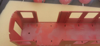

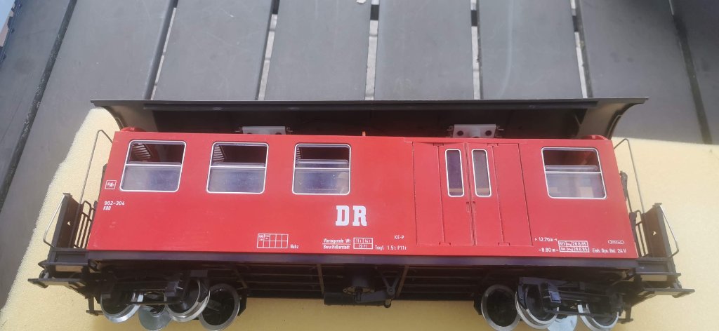

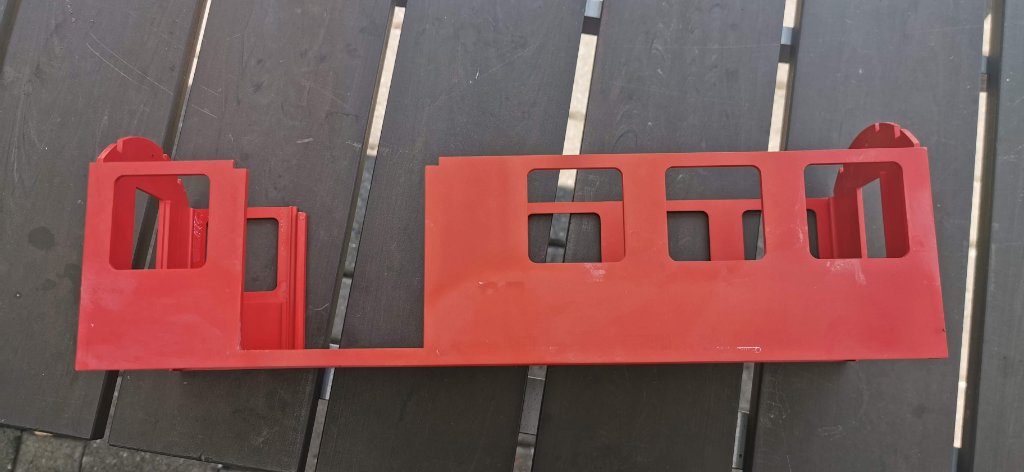

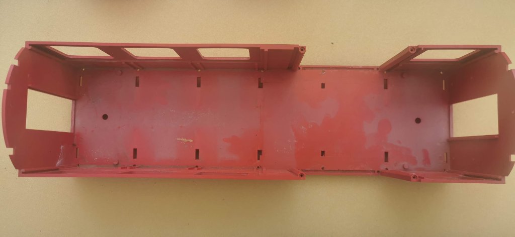

Mal wieder was aus der Bastelstube, aus HSB wird DFB

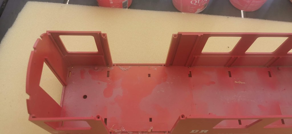

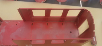

Mein Opferwagen, sogar aus der Schweiz selber. In DE werden ja hohe Preise dafür verlangt.

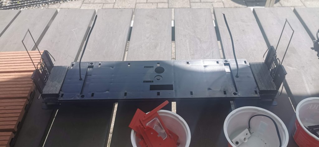

Nun mal ausgiebig baden, so viel Dreck wie da drinnen liegt.
Aus HSB wird DFB, Umbau zu einem Personen-/Gepäckwagen
Re: Aus HSB wird DFB

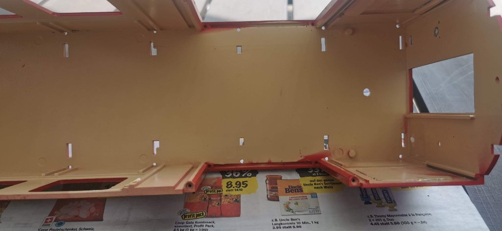

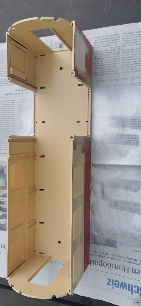

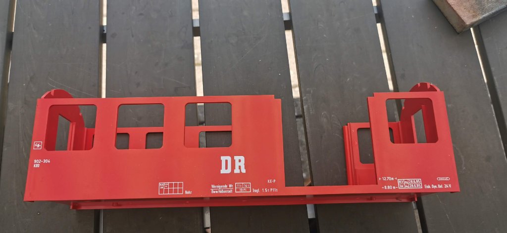

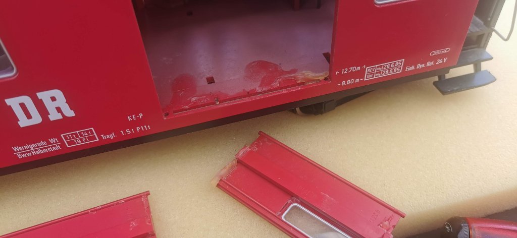

und weiter geht es, alle alten Beschriftungen müssen weg. Da ist nichts DFB kompatibel.

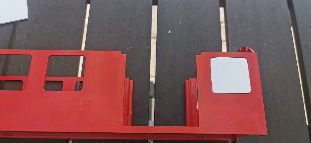

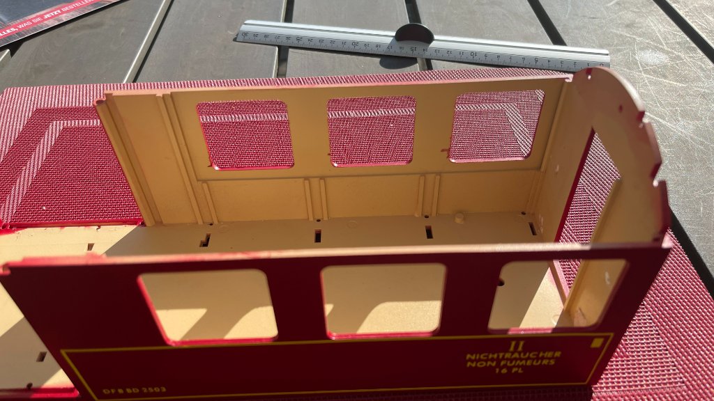

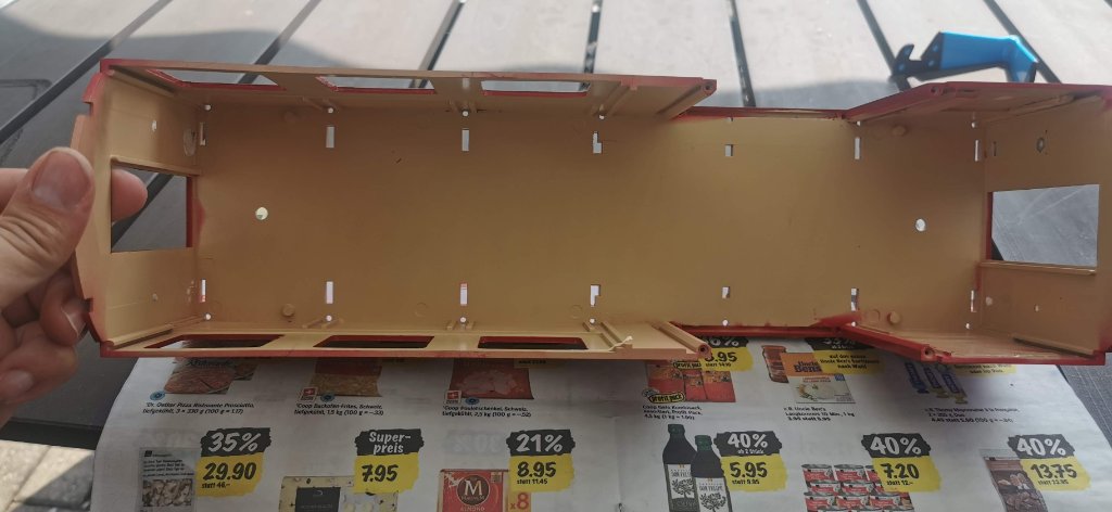

Für den DFB Wagen hat es noch zu viele Fenster, also versuche ich mich mal mit Fensterverschliessen:
und natürlich ständig abschleifen und nochmal mit Spachtel drüber und das ganze wieder von vorne bis es keinen fühlbaren Übergang mehr gibt.

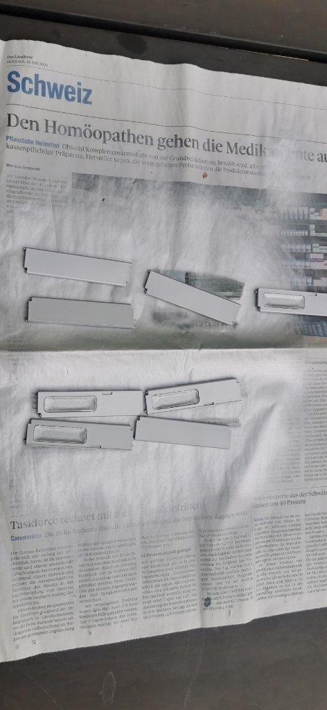

Währenddessen brauche noch andere Teile etwas Farbe

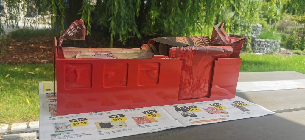

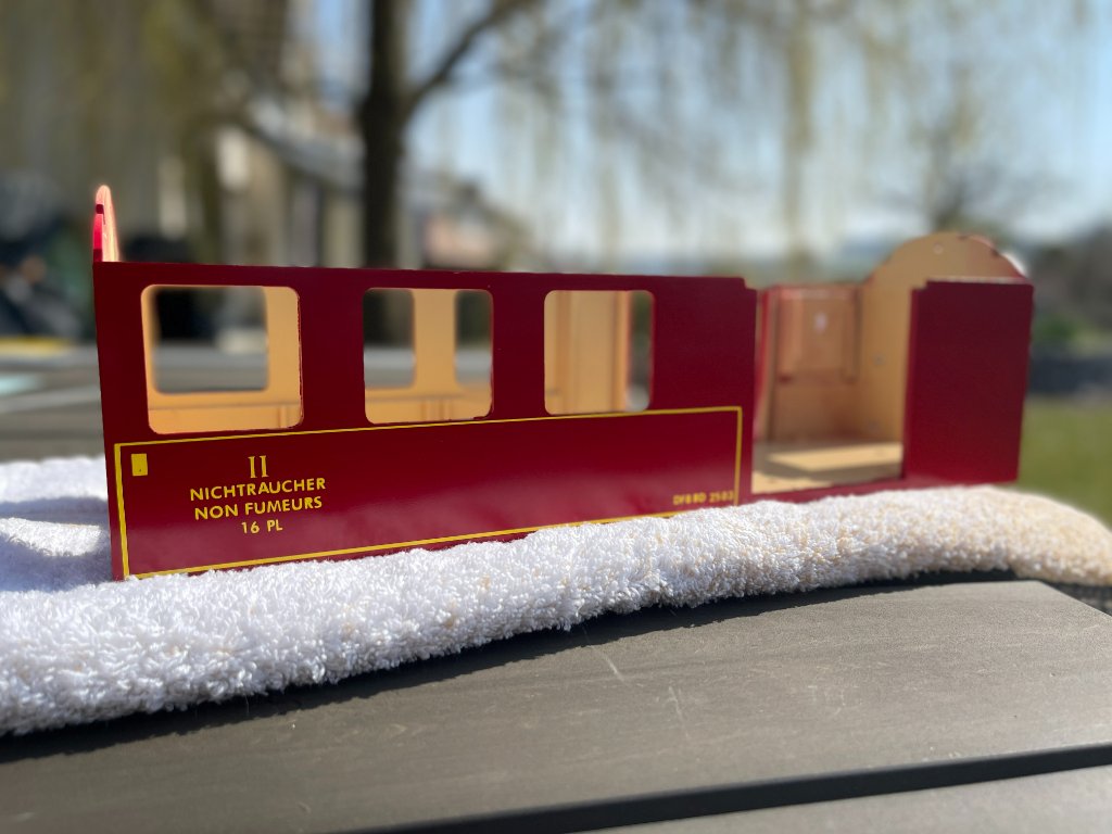

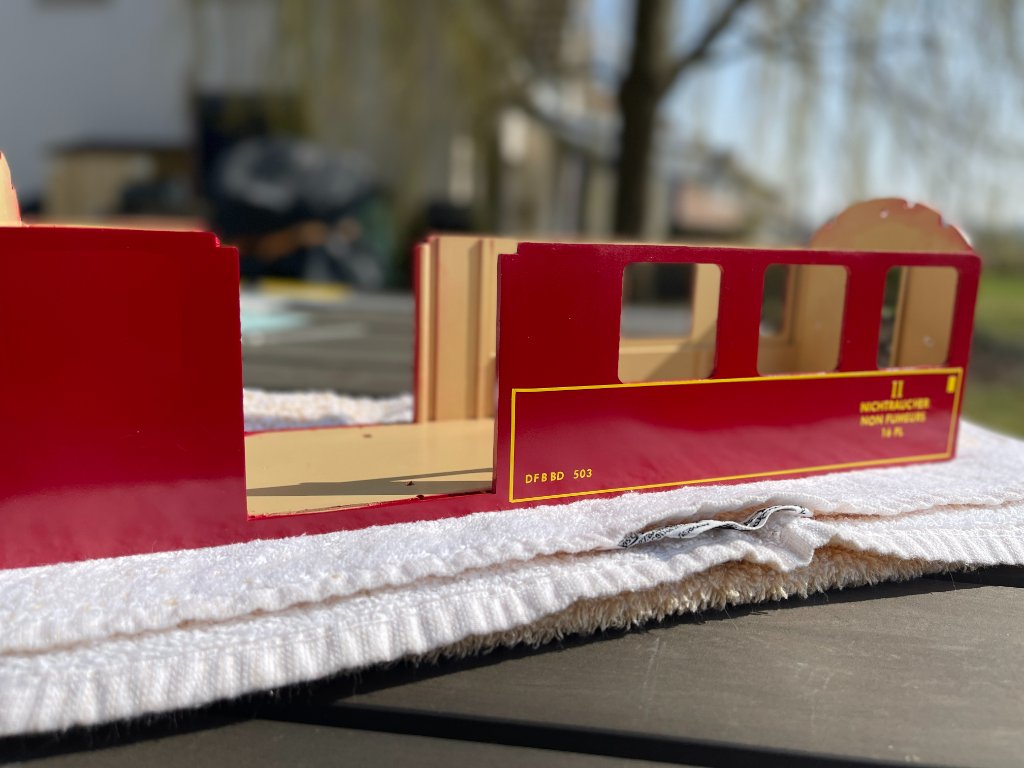

Nun ist Aussen dran, das HSB rot passt nicht ganz zur DFB. Die DFB hat RAL3003 Rubinrot aussen, also Spraydose besorgen und los geht es mit dem neuen Rot.
Glück gehabt, trotz 4x lackieren und zwischenschleifen ist nur wenig Rot im Innenraum

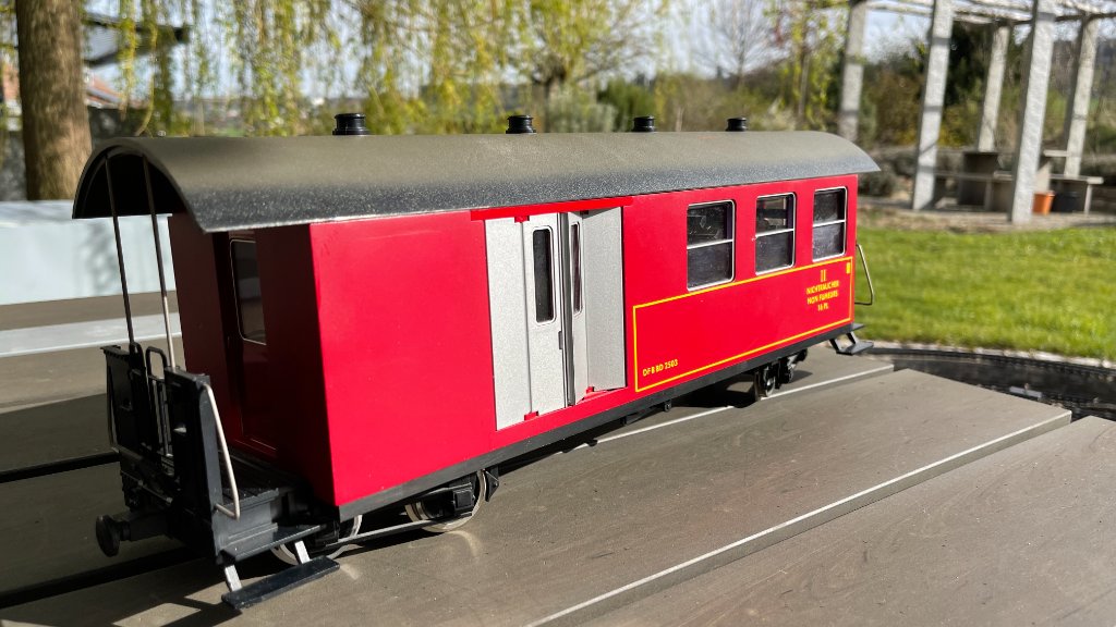

Nach dem Tuning vom Steam Pub ist nun auch dieser Wagen wieder dran. Der Zug für die DFB KISS Dampflok soll ja mal fertig werden.
Leider musste ich nochmals mit dem Spachteln beginnen, es hat sich gezeigt das es doch noch Übergänge gab bei den verschlossenen Fenstern.
Da habe ich aber keine Fotos geschossen, ist ja immer das gleiche. Auch aussen gab es dann noch 2x neue Farbe drauf, konnte endlich mal superfeines Schleifpapier besorgen. Nun sind keine Kratzer mehr gut sichtbar aussen.

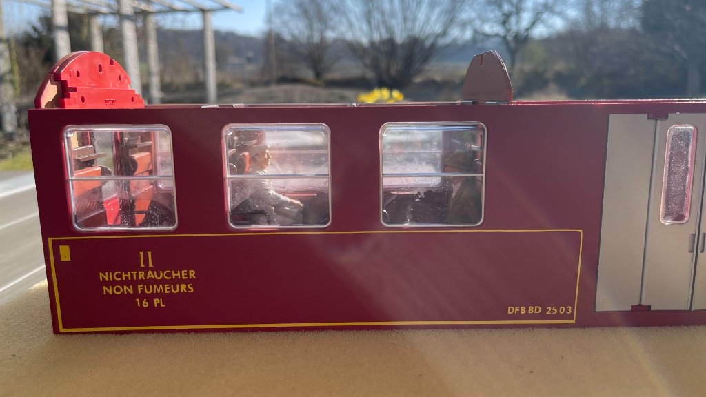

Dann habe ich mal probiert mit dem Schneidplotter die neue Beschriftung zu schneiden. Naja, mit den kleinen Buchstaben hat er so seine Mühe. Wer sich das nicht antung möchte, bei Tröger gibt es das fertig zu kaufen, allerdings fehlt dort der gelbe Rahmen

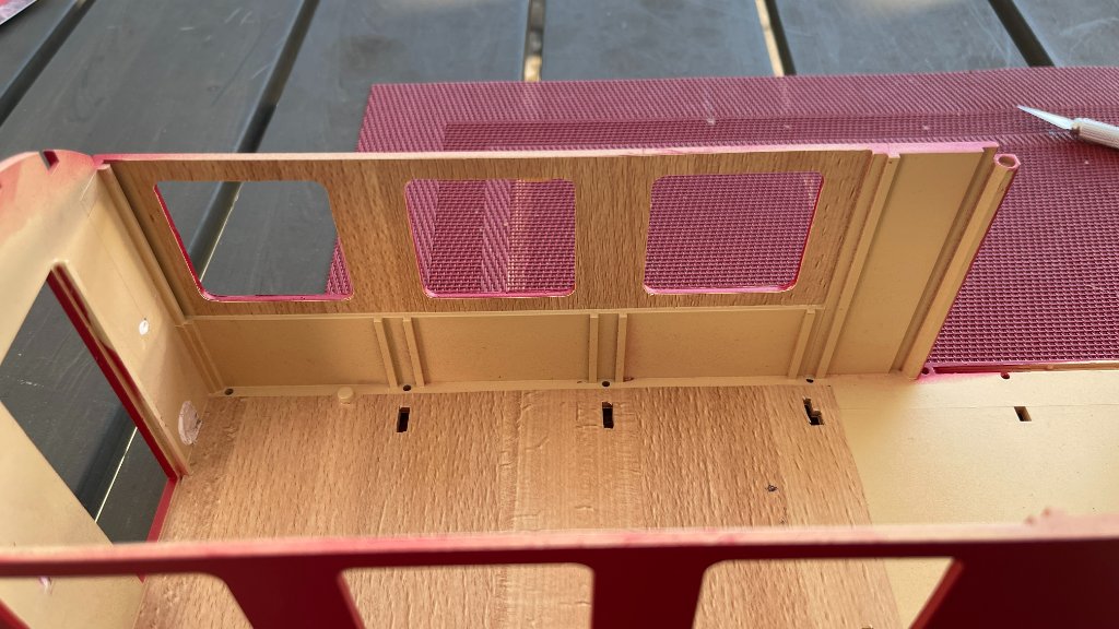

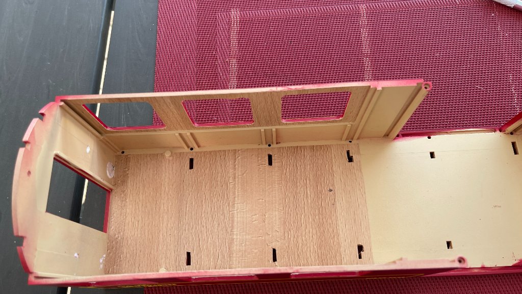

Für Innen habe ich nochmals zur Holzfolie gegriffen, zumindest im Passagierabteil. nun sieht es so aus:

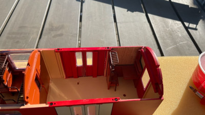

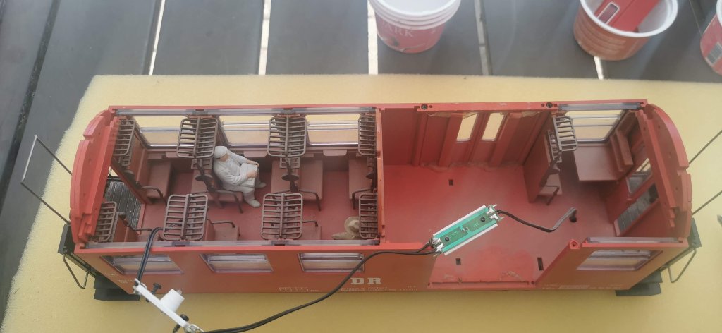

Schon so lange nichts mehr dazu geschrieben aber zumindest weiter gebaut.
Nun kommt die Inneneinrichtung wieder rein
und auch das Gepäckabteil hat wieder ein Innenleben
Die Folien haben ich selber erstellt und auf dem Schneidplotter "ausgedruckt"

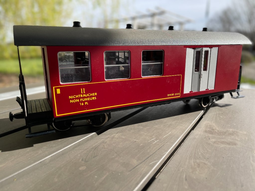

Für meinen ersten Wagen mit Fensterverschluss bin ich ganz zufrieden und der DFB Zug wächst mit einem WAgen den nicht jeder hat.

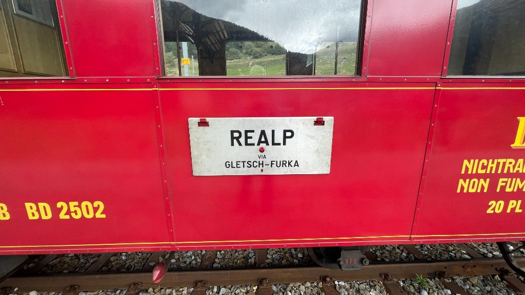

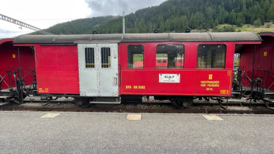

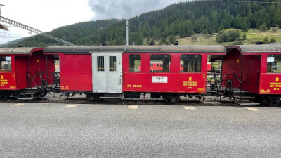

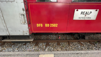

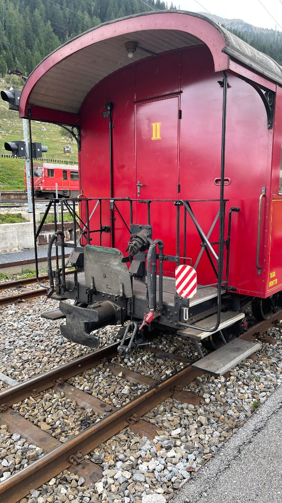

Zum Schluss noch ein paar Fotos vom Original die ich diesen Herbst machen konnte bei der DFB
