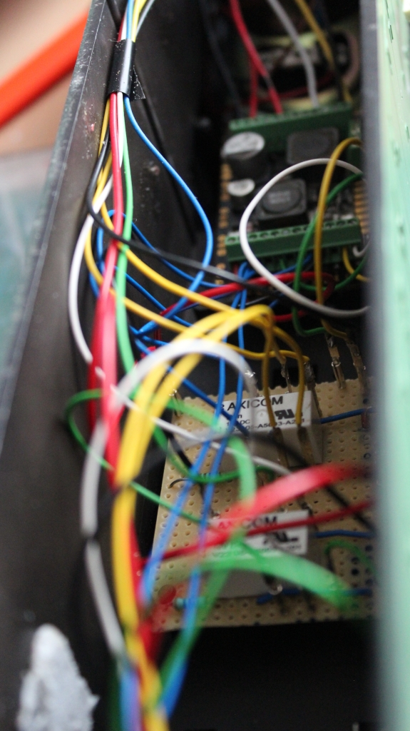

Zu dieser Zeit gab es nur das NMRA Funktionsausgans Mapping. Einfache Lichtsteuerungen waren möglich, doch sobald etwas komplizierteres realisiert werden sollte, dann musste man eine Elektronische Schaltung mit Relais einbauen. Eine Steuerung welche die Marker LED Rot, Weiss und Grün leuchten liess sieht etwa so aus.

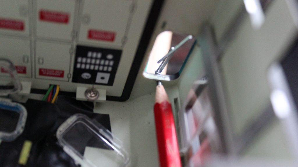

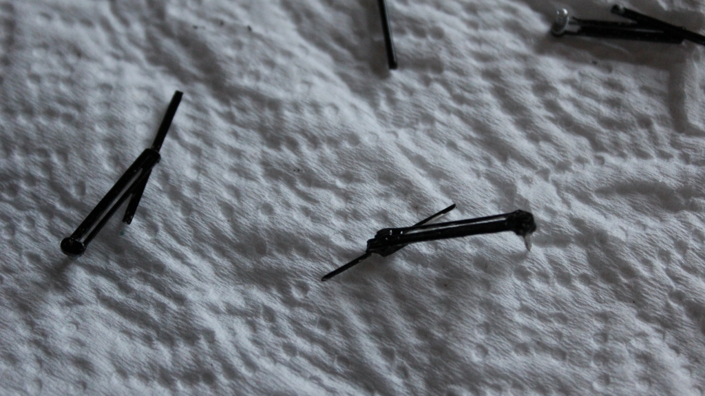

Für die bearbeitung der Scheiben und Scheibenwischer müssen diese Demontiert werden. Zum Glück haben die Chinesen ausnahmsweise kein Kleber verwendet. Die Scheiben liessen sich relativ einfach herausklopfen. Die Scheibenwischer konnten ebenso einfach mit einem Bleistift herausgestossen werden.
Nachdem alles demontiert war, kamen die Teile erstmal in die Ultraschallreinigung.
Diese super Maschine gabs mal günstig bei Aldi.

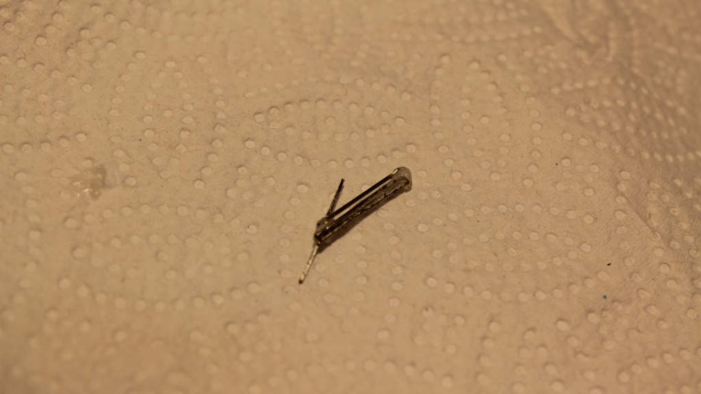

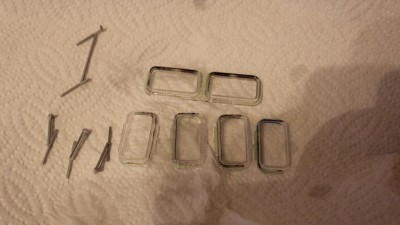

Die Auslegung der Teile. Ein Scheibenwischer fehlt, bei einem ist ein Stab für die Befestigung abgebrochen.

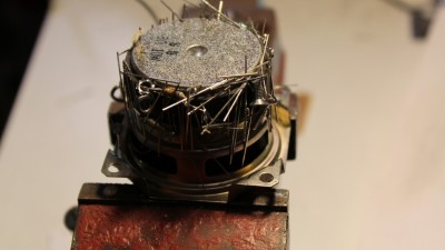

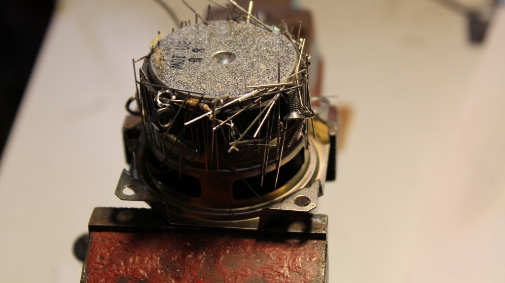

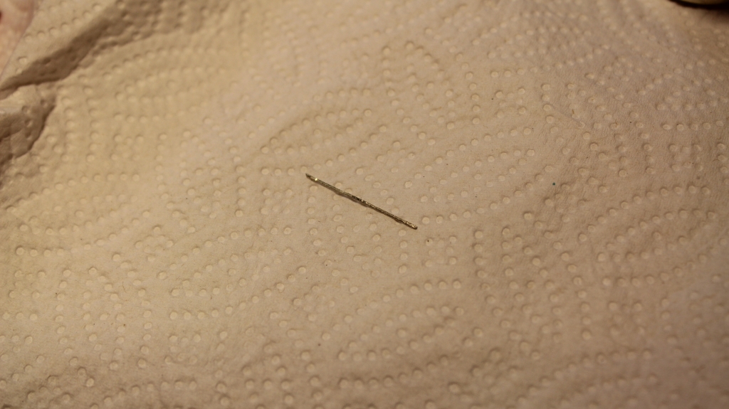

Nun gehts los! Da Aristocraft Geschichte ist, sieht es schlecht mit Ersatzteilen aus.
Doch keine sorge, bei Sbbfreacks umbauten fallen immer wieder haufenweise Beine von LED's und Kondensatoren an.
Diese kann man in einem Schraubstock mit glatten Backen problemlos von Runden zu rechteckigen Stäben "umpressen".

Das erste Bein ist in Form gepresst.
Mehrere Beine Zusammengeklebt ergeben einen Scheibenwischer. Momentan sieht das ganze noch relativ hässlich aus. Doch nun muss noch an den Klebestellen gefeilt werden, so das sie aussehen wie beim Original.
Mit Farbe siehts doch gleich besser aus. Ok, ich muss zugeben, ich habe so schon schönere hingekriegt. Aber besser als nichts.
Genauso wie die Scheibenwischer, werden auch die Fensterscheiben gestrichen.
Nachdem alle Fenster und Scheibenwischer angemalt wurden, gehts nochmals ab in die Reinigungsmaschine um hässliche Fingerabdrücke loszuwerden. Zudem löst sich schlecht gestrichene Farbe sofort ab. So das diese schnell korrigiert werden können.

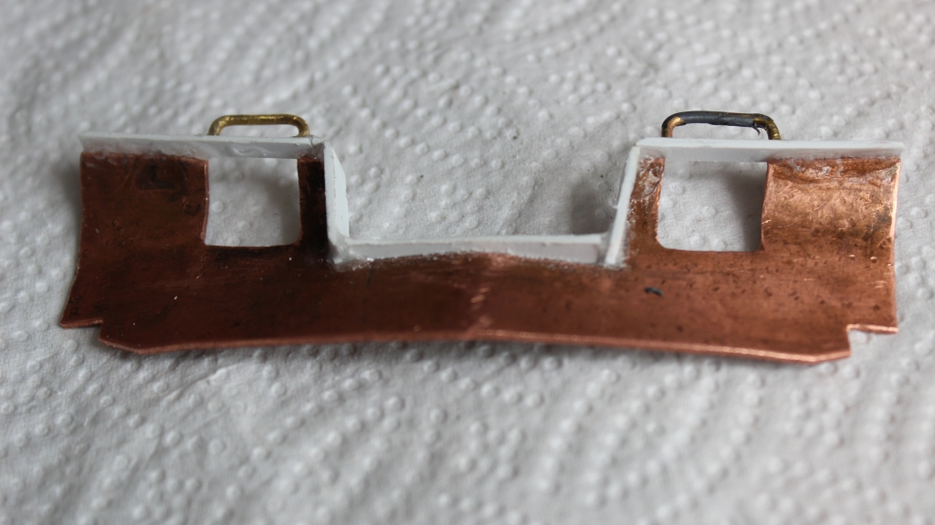

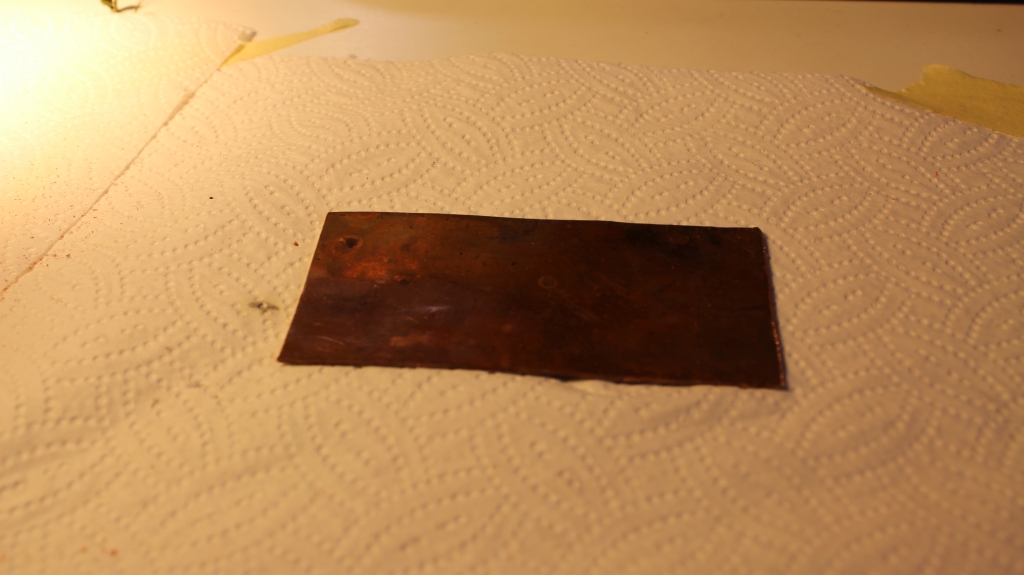

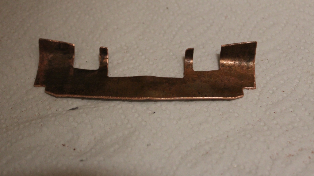

Nun gehts ab. Zum ersten mal möchte ich einen Snowplow bauen. Dazu verwende ich ein 1mm dickes Kupferblech welches ich aus der Schrottkiste entnommen habe.
Die Kupferplatte sieht schon ziemlich ramponiert aus, doch dass kommt mir gerade gelegen, da so ein Snowplow nicht nur Schnee entfernt. Manchmal kommen auch Autos, Tiere oder andere Sachen in den weg. Daher darf man dem gerne auch ansehen das er schon einige Sachen auf dem Kerbholz hat.
Kupfer hat den Vorteil, das es sehr einfach Biegbar ist. Zudem ist es einfach zerspanbar. Perfekt für so einen Snowplow.

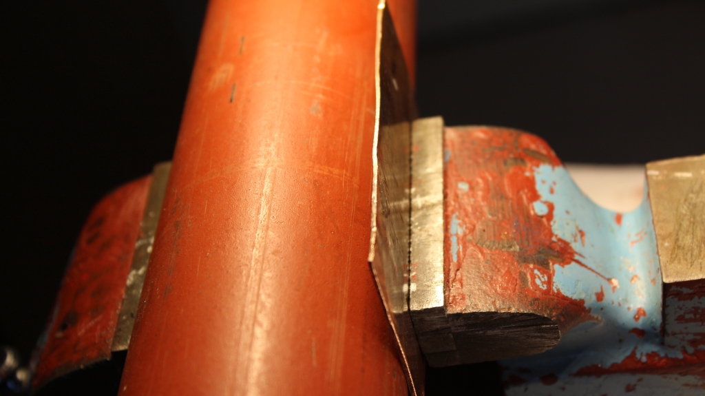

Zuerst teste ich mal aus wie ich die Form Biegen könnte.
Wenn ich die Platte mit einem Rohr einspanne, kann ich sie auf den Radius des Rohres biegen.
Nun habe ich den Radius. Jetzt beginnt die Spanarbeit. Als Vorbild nutze ich das oben genannte Bild und weitere SD45 aufnahmen. Zusätzlich habe ich ein USA Trains SD40-2 Mustersnowplow.
Als Werkzeuge dienen mir: Eine Handsäge, Zwei Feilen und ein Set Schlüsselfeilen. Das ganze ist komplett Handmade.
Schon wieder 6 Anhänge, deshalb gehts im Nächten Beitrag weiter.

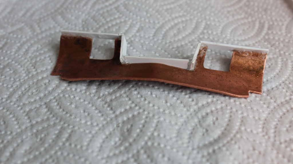

So, der Radius sieht soweit gut aus, die Zerspan arbeiten sind Abgeschlossen(bis auf ein paar kleine feinheiten). Die SD45 mit diesen Snowplow Typ haben an der Oberen kannte einen Falz. Dieser zieht sich von Links nach rechts, sogar durch die Kupplungsaussparung. Gut sichtbar bei der Rio Grande SD45 #5338.
Bild: Railpictures
Dieser Falz kommt mir sehr gelegen, da ich etwas brauche, das dass Kupfer fixiert und Verbiegung bei "tuchierungen" mit anderen Objekten verhindert.

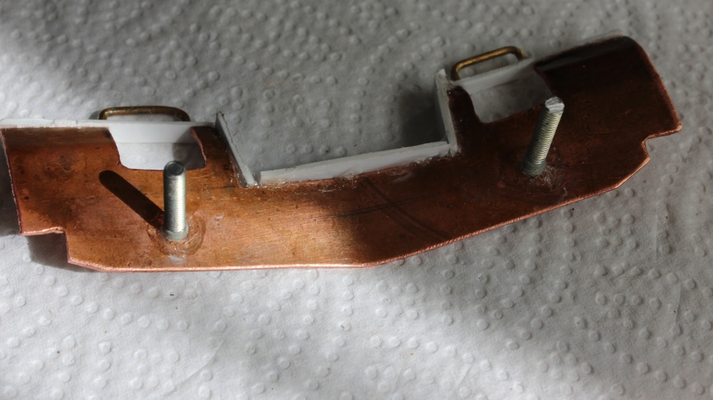

Dieser Falz habe ich aus Kunstoff gebaut. Dazu verwendete ich 1mm Evergreen Platten(gibts beim Modellbaushop deiner Wahl).
Die Fertigen Falze versuchte ich mit Sekundenkleber an den Kupferteil des Snowplows zu kleben. Zu meinem erstaunen Klebt der Sekundenkleber überaschend gut, nachdem ich den Kupferteil mit Scotch-Brite und Isopropanol behandelt hatte.
Bei diesem Bild fehlen noch die Facetten. Diese Facetten lassen sich perfekt mit dem Sekundenkleber erstellen. Mit ein wenig Übung kann man mit dieser Technik sogar so schöne Fake Schweissnähte (kehlnaht)erstellen, das diese sogar den Namen Weldporn verdienen(ja das gibts, gebt das mal bei Google Bildersuche ein)
Naja, momentan siehts bei mir noch nicht so cool aus. Aber später mehr dazu.
Jetzt fokusiere ich mich auf die beiden Stangen, die auf der Oberseite des Falzes befestigt sind.

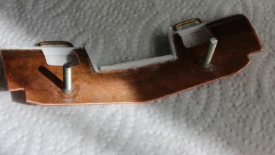

Die Rechte Stange, stammt aus Restmaterial, des Dash 9 Projektes. Daher ist noch Farbe dran. Kaum sichtbar ist hier schon eine feine Facette aus Sekundenkleber.
Der ein oder andere wird sich sicherlich schon gefragt haben, wie ich den Snowplow an der Lok befestige. Die Antwort ist relativ simpel.

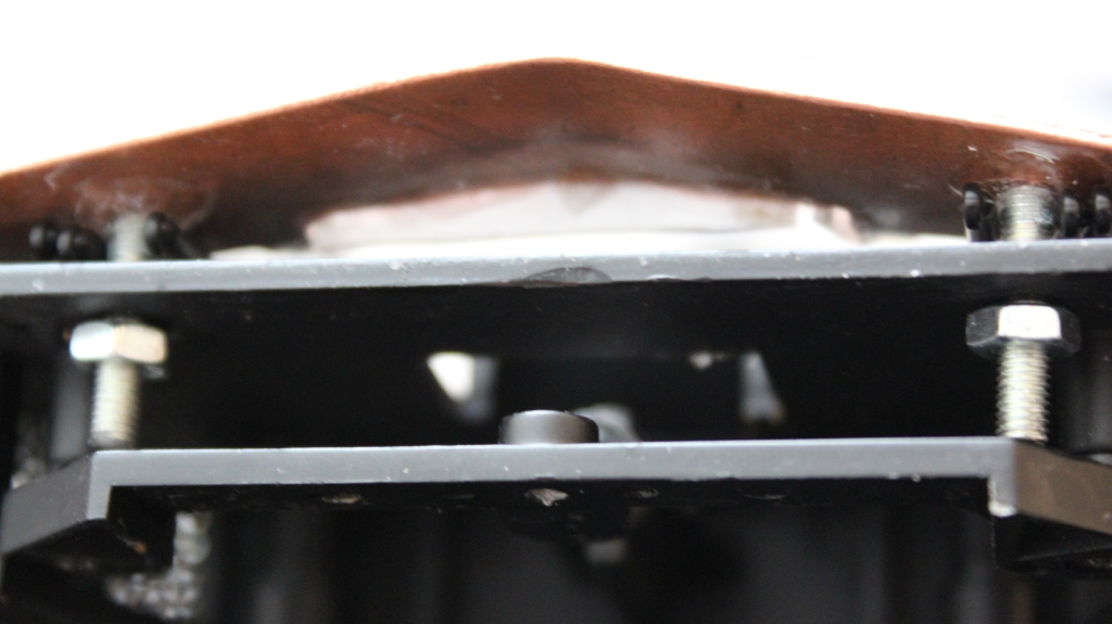

Die von Aristocraft original verbaute Platte mit den beiden Trittbrettern und Airhose Nischen muss so oder so dem Snowplow platz machen. Bei der vorsichtigen Demontage(zum Glück wieder erstaunlich wenig Klebstoff)kommen zwei 3mm Löcher zum Vorschein. Perfekt!
Da habe ich simpel zwei M3 Gewindestangen am Snowplow angebracht, welche durch diese Löcher passen. So kann ich diese von der anderen Seite mit Muttern anziehen.

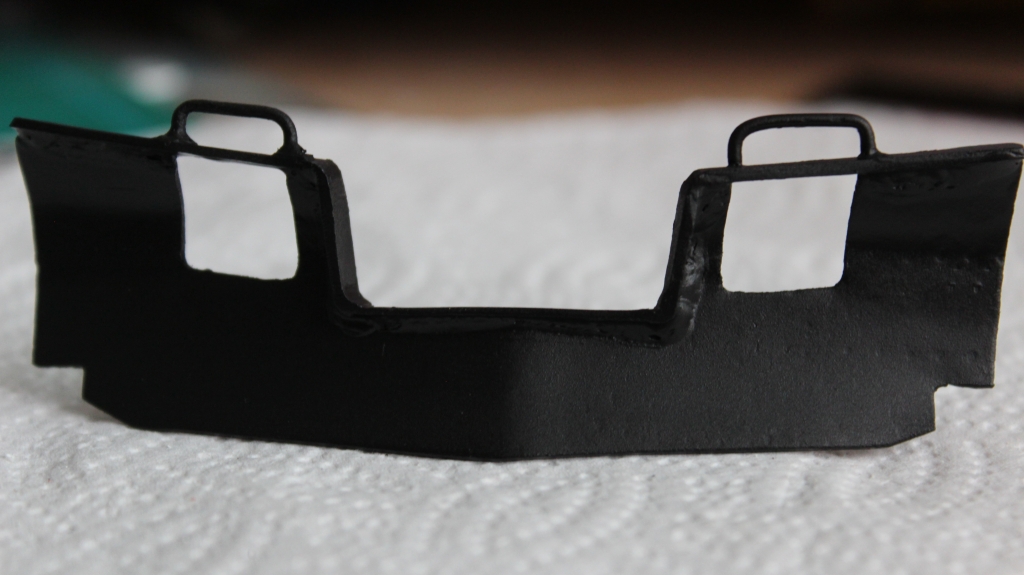

Nun fehlt noch die Farbe. Ich verwende dazu einen Ral 9005 Matt Farbspray. Das Ergebnis kann sich sehen lassen.
Der Schweisser hat versagt, überall Poren, doch noch kein Weldporn :D
Egal, mir gefällts. Das sieht gut aus.

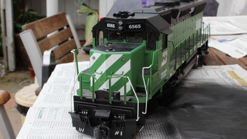

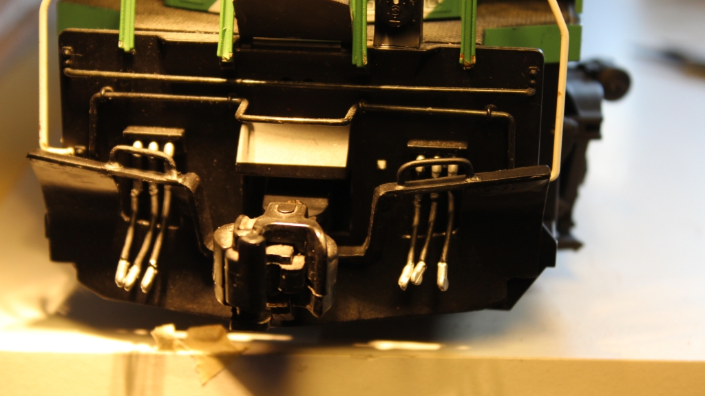

Dann wollen wir mal sehen wies an der Lok aussieht.
Irgendwie hängt der Plow Schräg, rechts ein wenig höher. Scheint aber nicht weiter Schlimm, da man das aus der Entfernung nicht sieht.
Ein Problem gibt es aber, der Schlauch welcher rechts von der Kupplung ist, kommt mit dem Plow in die Quere. Kurzerhand habe ich ihn entfernt. Im Bild der Rio Grande Sd45 (Ein Beitrag weiter oben) sieht man das dieser Schlauch nach links unter die Kupplung füht. Die Aristokupplung schwenkt aber in den Kurven aus, und würde dann mit dem Schlauch kollidieren. Daher muss ich zuerst Kadee bestellen und montieren. Bei der richtigen Kombination von Box und Coupler, kann die Kupplung nicht so weit ausschwenken.
Die Bremsschläuche müssen noch modifiziert werden.
Soweit Fertig.

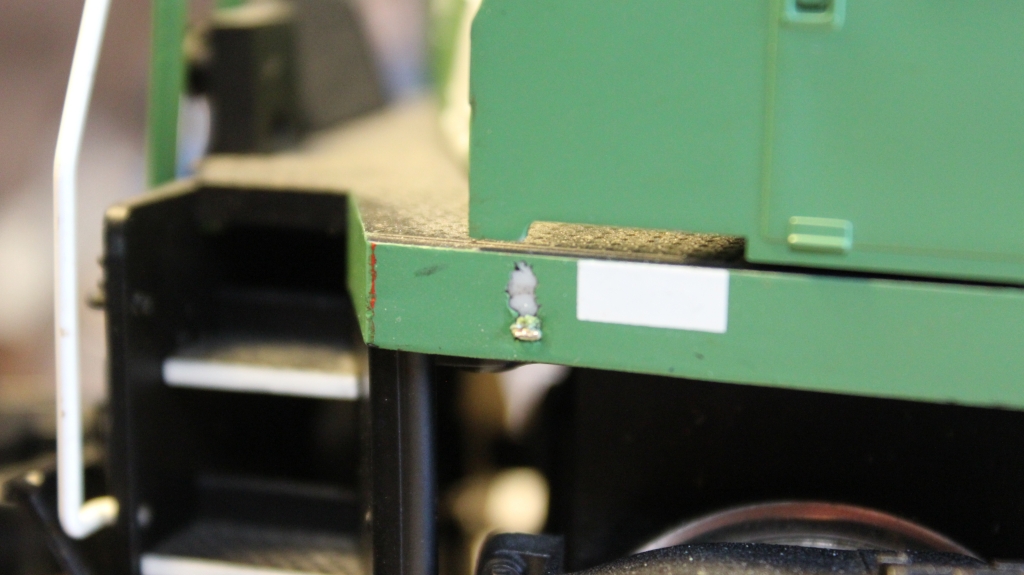

Wie am Anfang Beschrieben, sind einige Handrails abgebrochen. Die abgebrochenen Teile Stecken noch in den dafür vorgesehenen Aussparungen. Nicht nur die Handrails, auch die Farbe musste leiden.
Diese Stelle ist relativ gut, hier reichte es, mit einem feinen Druchschlag und viel geduld. Das Abgebrochene Stück vorsichtig herauszuklopfen. Danach reinigen und mit Sekundenkleber ankleben. Zu meinem erstaunen funktionierte dass sogar. Hält Perfekt.

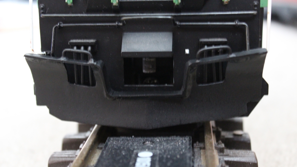

So nun habe ich alles zusammengebaut.
Eigentlich wollte ich ein Foto von der Lok auf der Strecke machen. Doch sobald ich die Lok auf die Schiene stellte, fing es an zu Regnen. Dieses Phänomen wiederholte sich mehrmals am Nachmittag. Daher sind die Fotos auf der Strecke geblieben.
Naja, für 1-2 Runden reichte es aus. Daher konnte ich den Snowplow testen. Resultat 0 Touchierungen. Perfekt.
