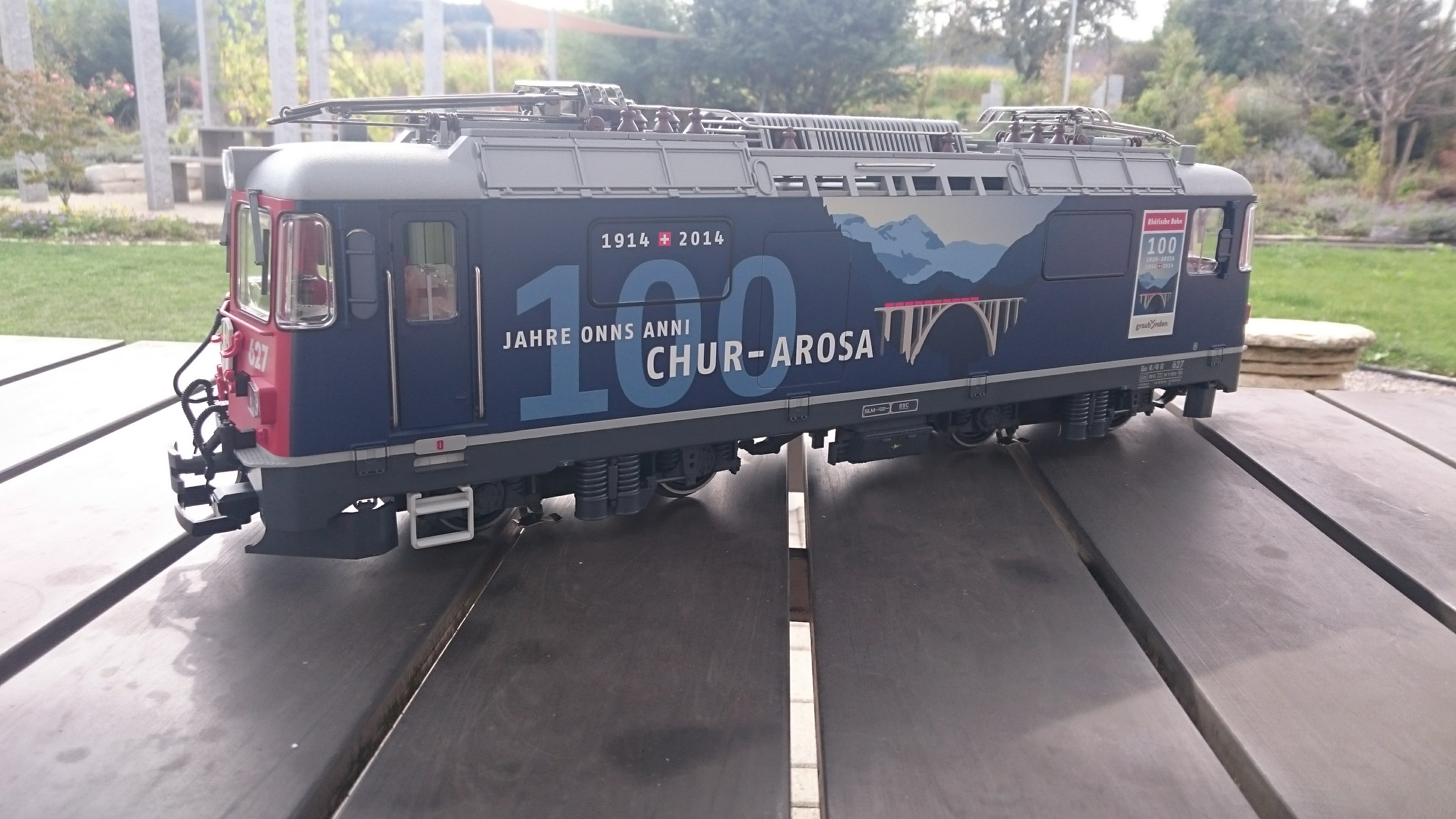

Ich habe mir eine LGB 28440 100 Jahre Chur Arosa gegönnt. Eine schöen Lok, auch da die erste Lackschicht wieder ein Lack ist und daher auch die Rundungen bei den Fenstern und Türen nun lackiert sind. Das war ja leider bei der 28439 nicht der Fall (siehe hier: viewtopic.php?f=22&t=450)
Wie immer bei den Ge 4/4 II gibt es auch hier noch Details zu tunen. Bei deisem Modell wurde von MLGB schon die bündigen Fenster verwendet, also gibt es hier nichts zu tun.

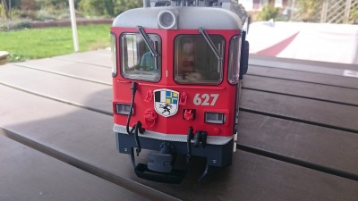

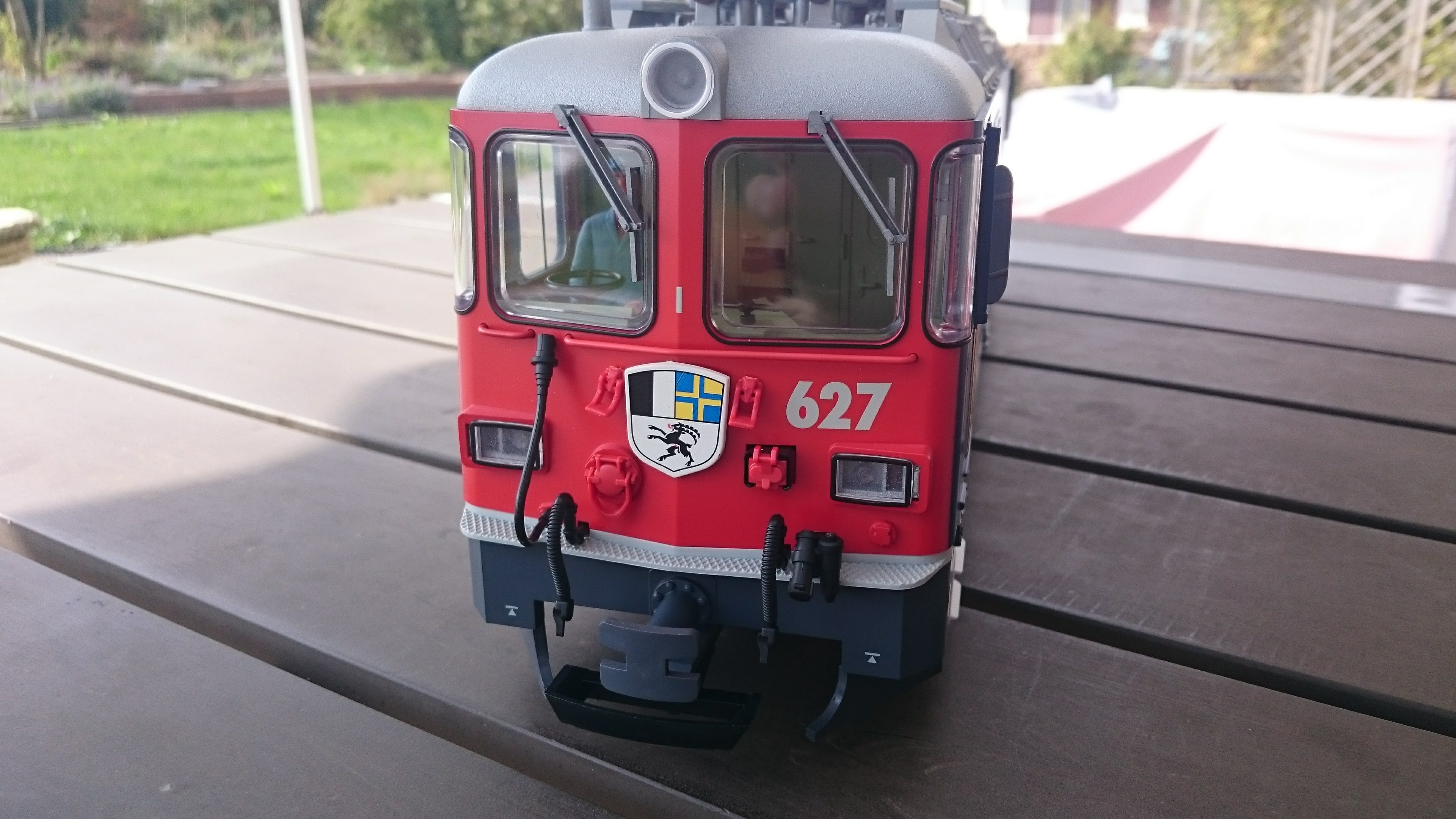

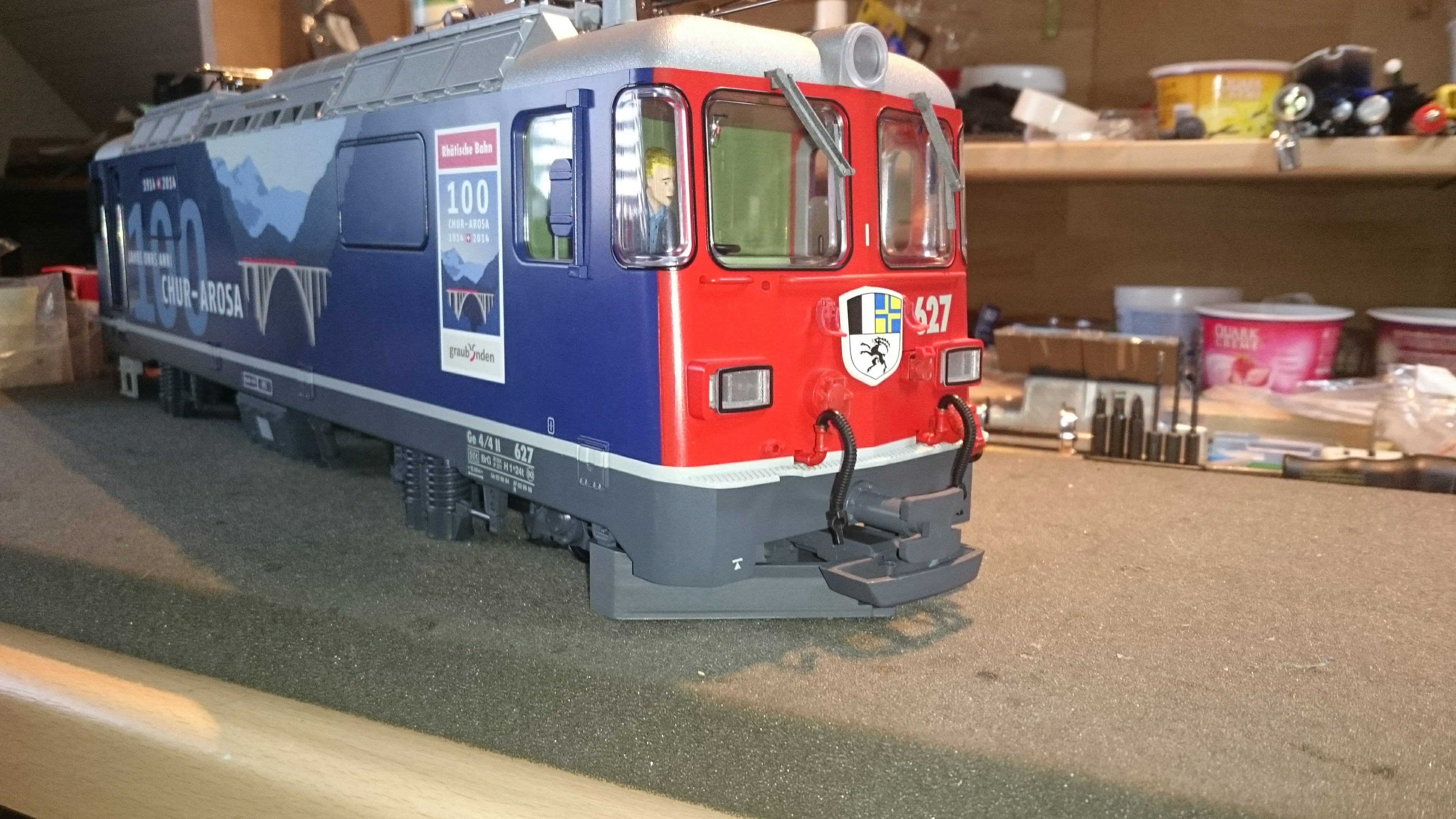

So sieht die Front aus frisch ab Werk Mich stört vorallem der schwarze Rahmen um die Steckdose. Um diesen aber richtig schön zu lackieren muss die halbe Lok demontiert werden. Daher kann auch gleich der Rest farblich angepasst werden.

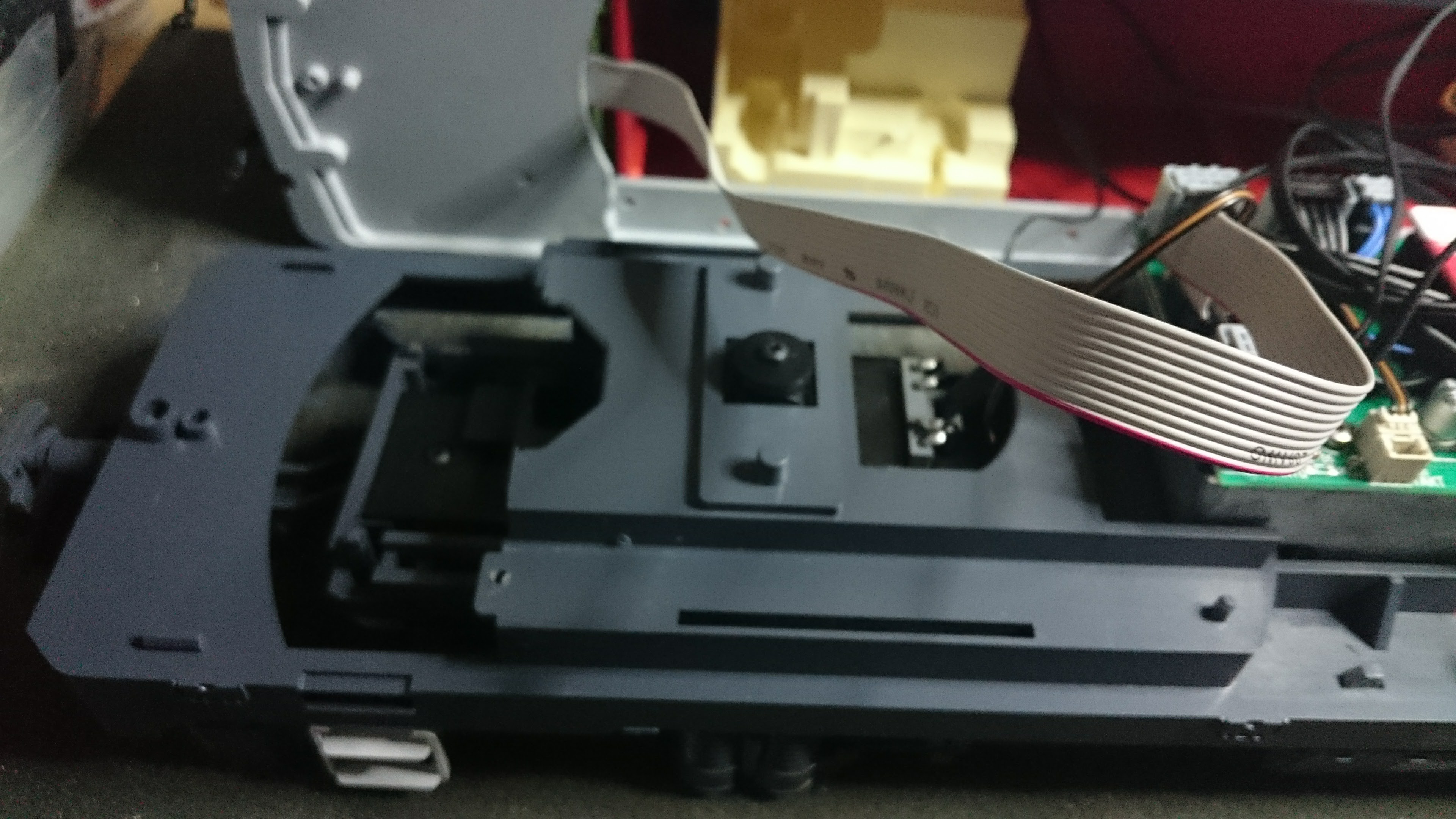

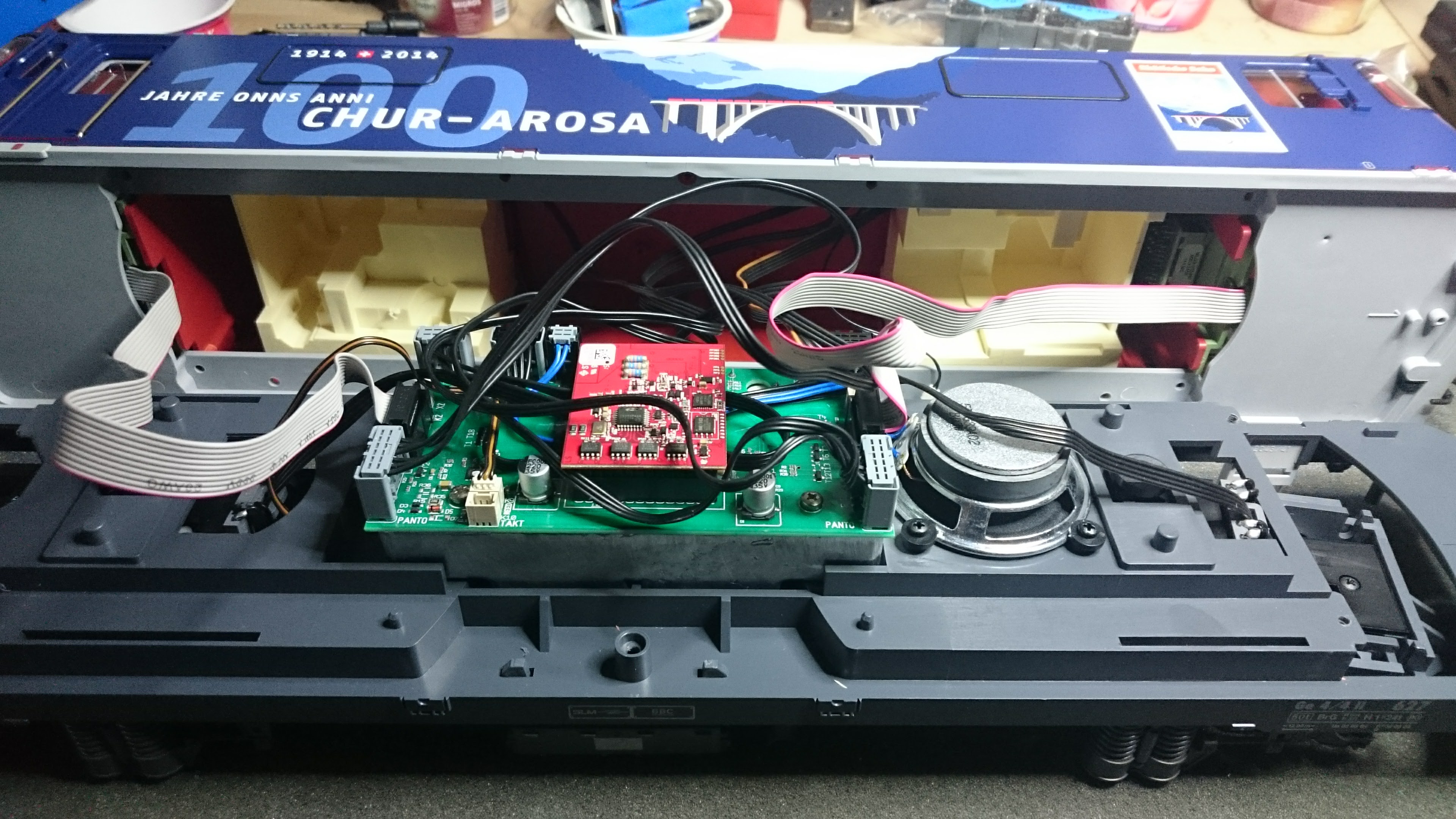

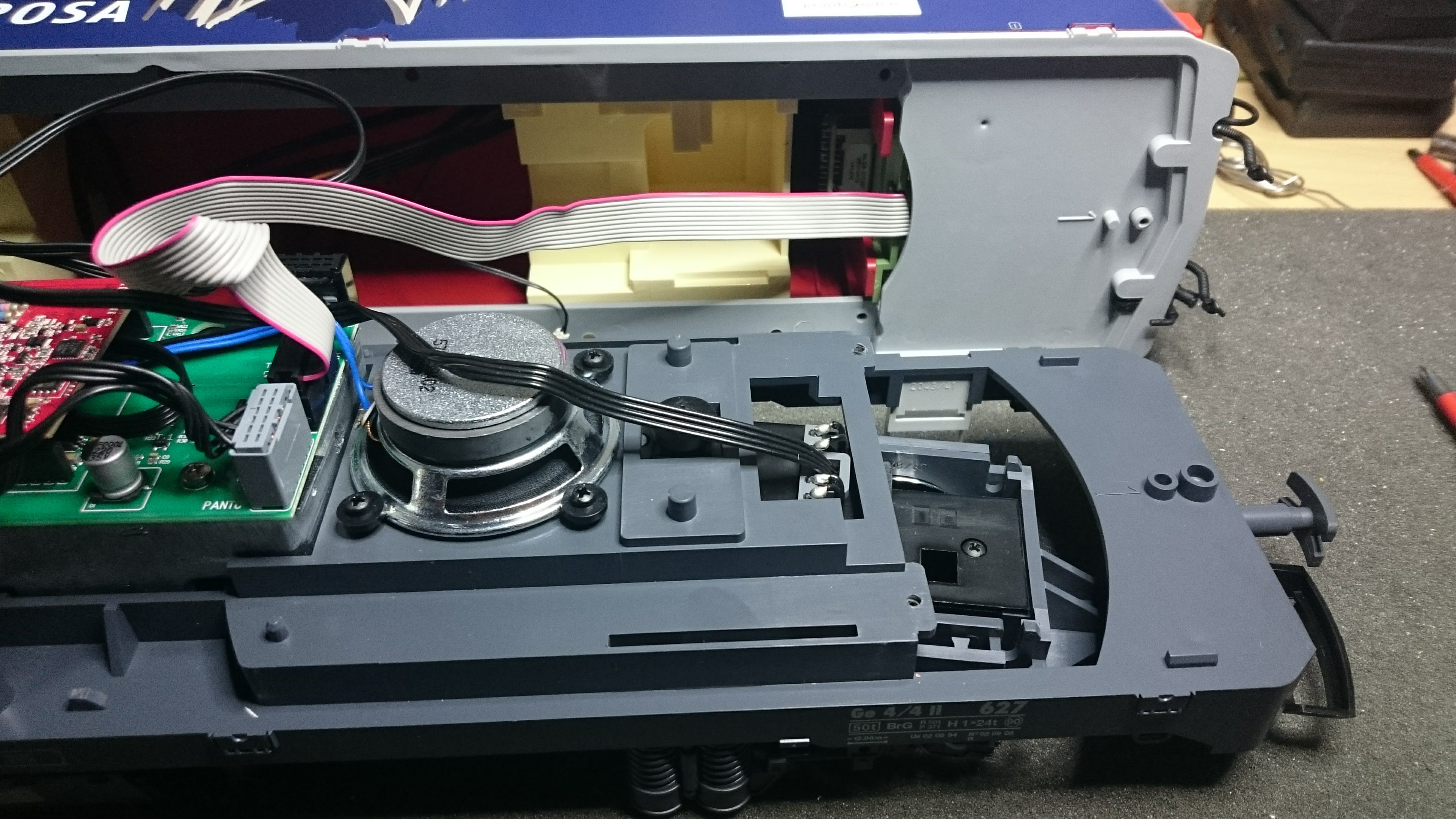

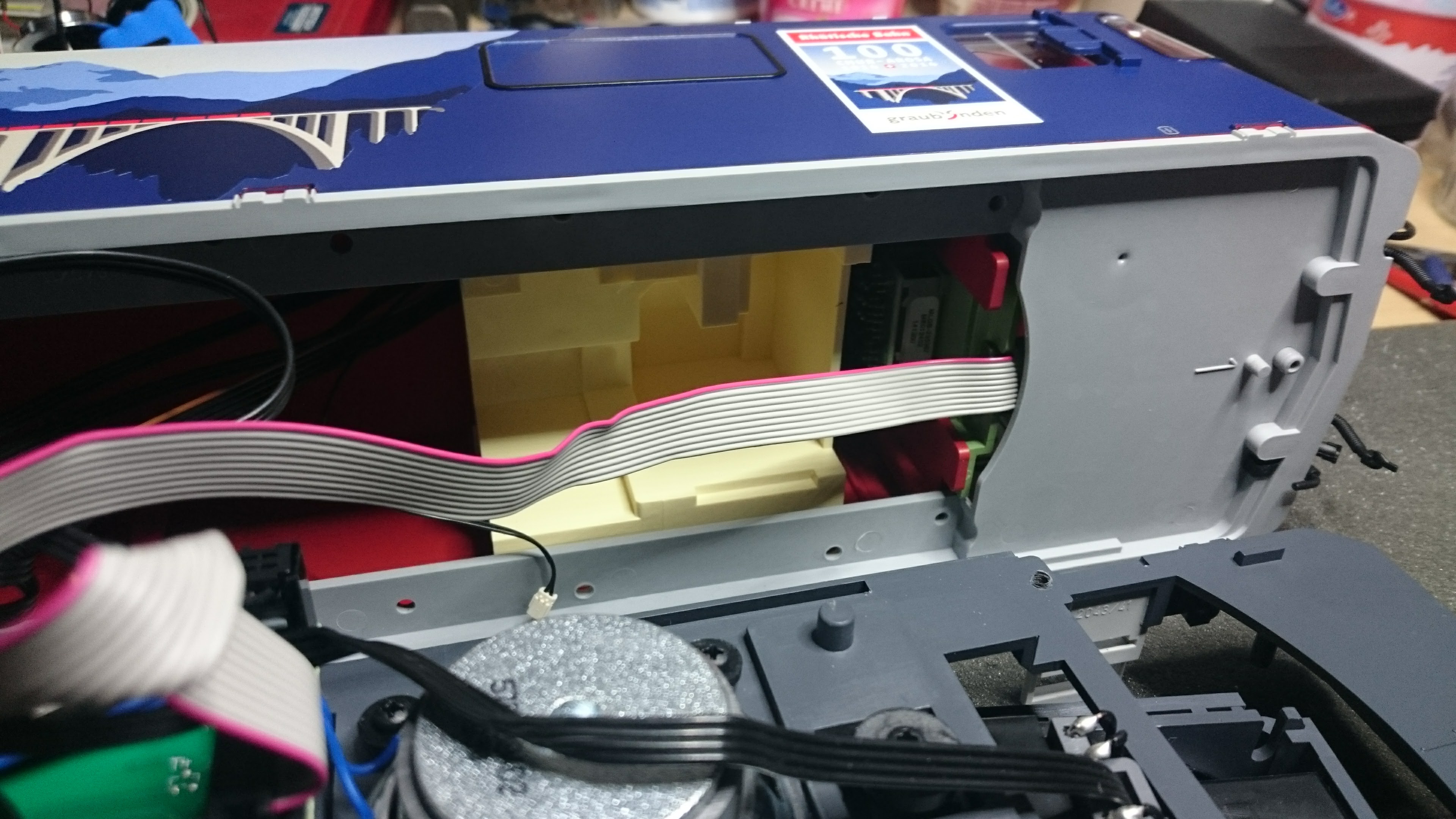

Beim öffnen der Lok ist mir gleich die neue Zentralplatine aufgefallen. So eine habe ich noch nie gesehen in einer Ge 4/4 II von MLGB. Neu ist auch die Elektronik für die Pantos zentral auf dieser Platine untergebracht.
Auch das Gewicht scheint nun ein grösseres zu sein. Dafür ist der Lautsprecher nun auch an einem neuen Ort. Tönt aber trotzdem noch recht gut.

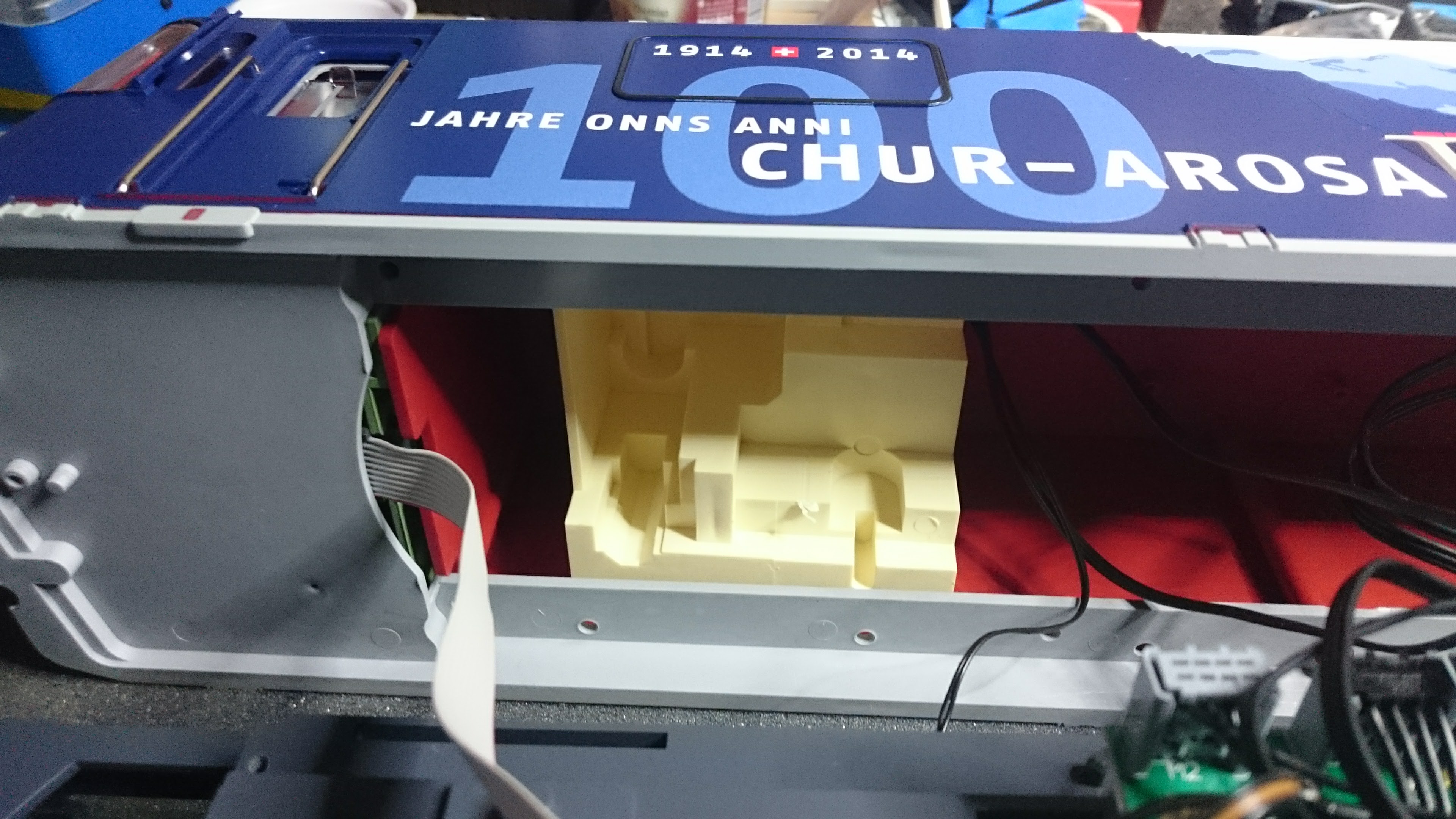

Wie bei allen Ge 4/4 II Loks mit der speziellen Lackierung ist auch bei dieser die Motorenabdeckung drin, wahrscheinlich um die Stabilität des Gehäuses zu verbessern, denn sehen kann man sie ja nicht.

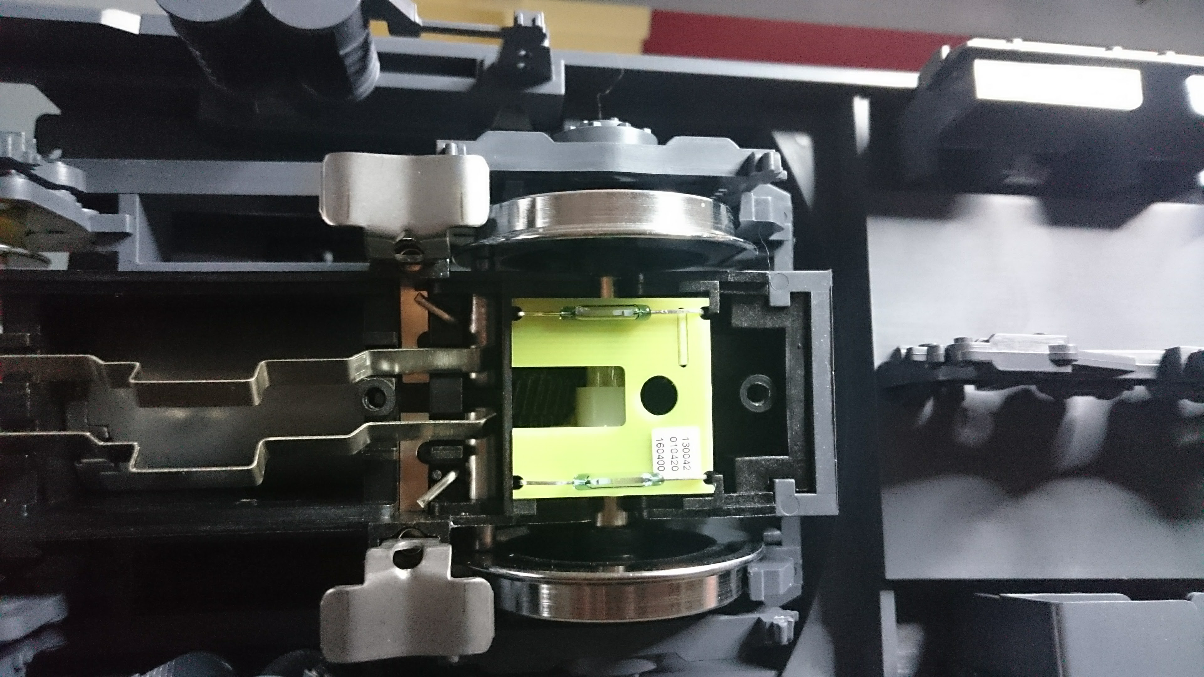

Im hinteren Drehgestell sind auch die Reedkontakte eingebaut und bei meiner waren 2x Gleismagnete mit dabei
Insgesamt also nicht schlecht ausgestattet mit digital / Sound (mfx und DCC) und der Speziallackierung mit der neuen Front und der Antenne auf dem Dach. Auch die Seitenspiegel sind dabei sowie die bündigen Fenster inkl. weissem Strich.

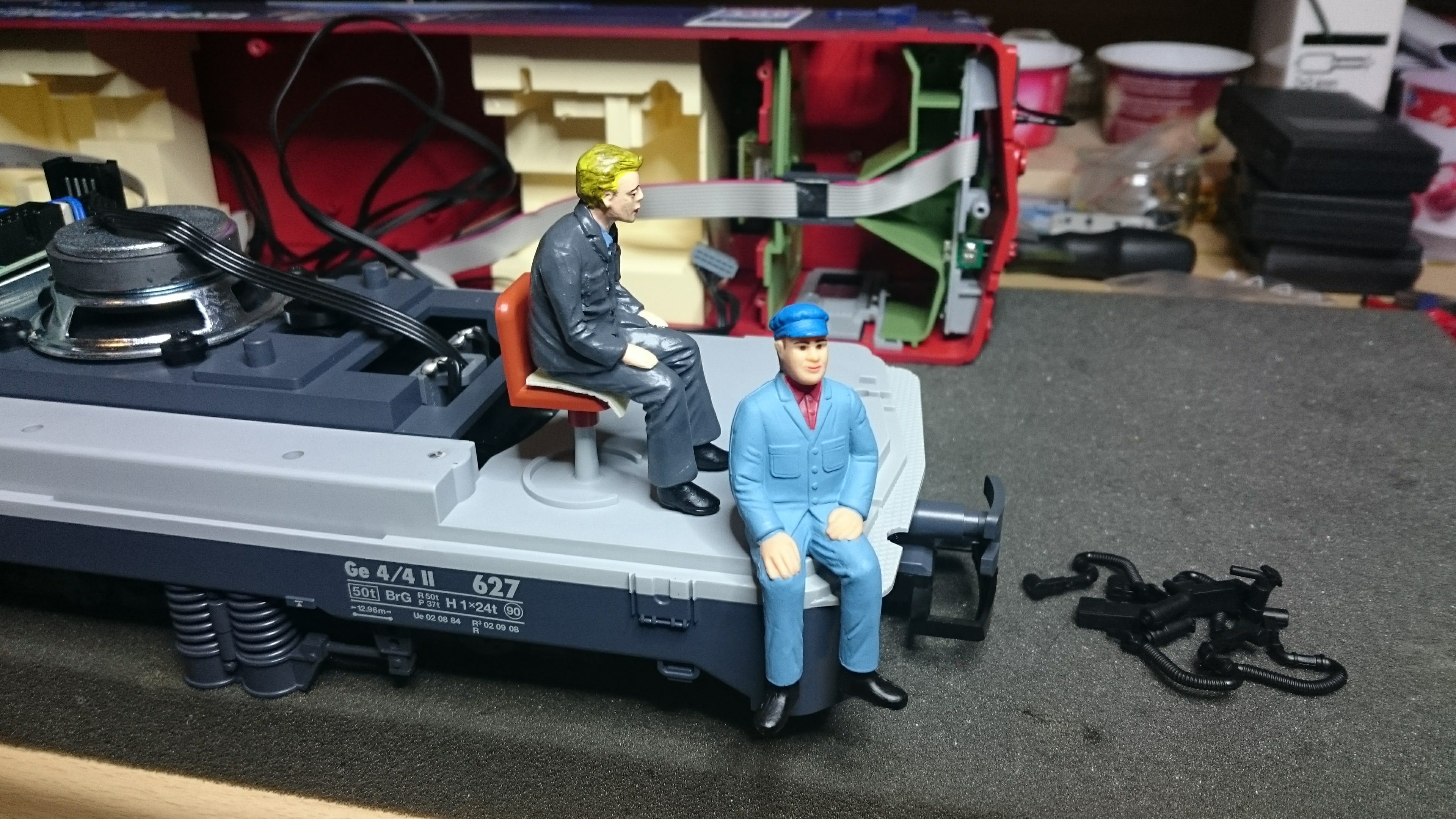

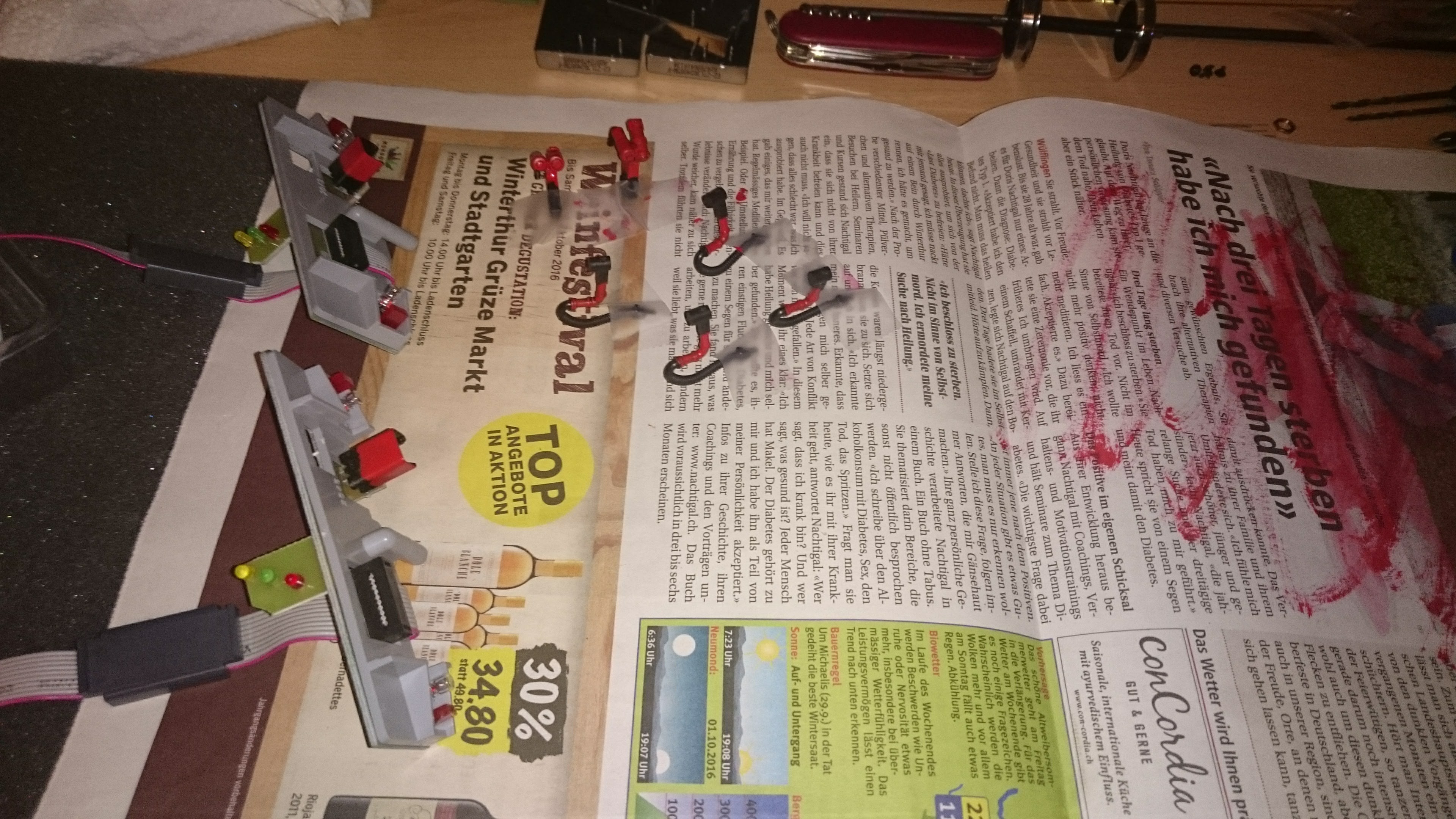

Als erstes wurde der MLGB Lokführer in Pension geschickt und ein neuer eingestellt:
Soweit möglich wurden die Kabel an der Front entfernt und mit Farbe verbessert:
Zum Schluss wurde noch der neue geschlossene Schneepflug von Christan Fesl montiert:
(Link: http://www.christian-fesl.de/produkte/schienenraeumer/) Es gibt natürlich auch Hersteller in der CH: zB. http://www.lgb-rhb.ch/neue-produkte.html dieser ist aus Metall oder auch hier: http://www.digitoys-systems.ch/cms/inde ... mer-detail

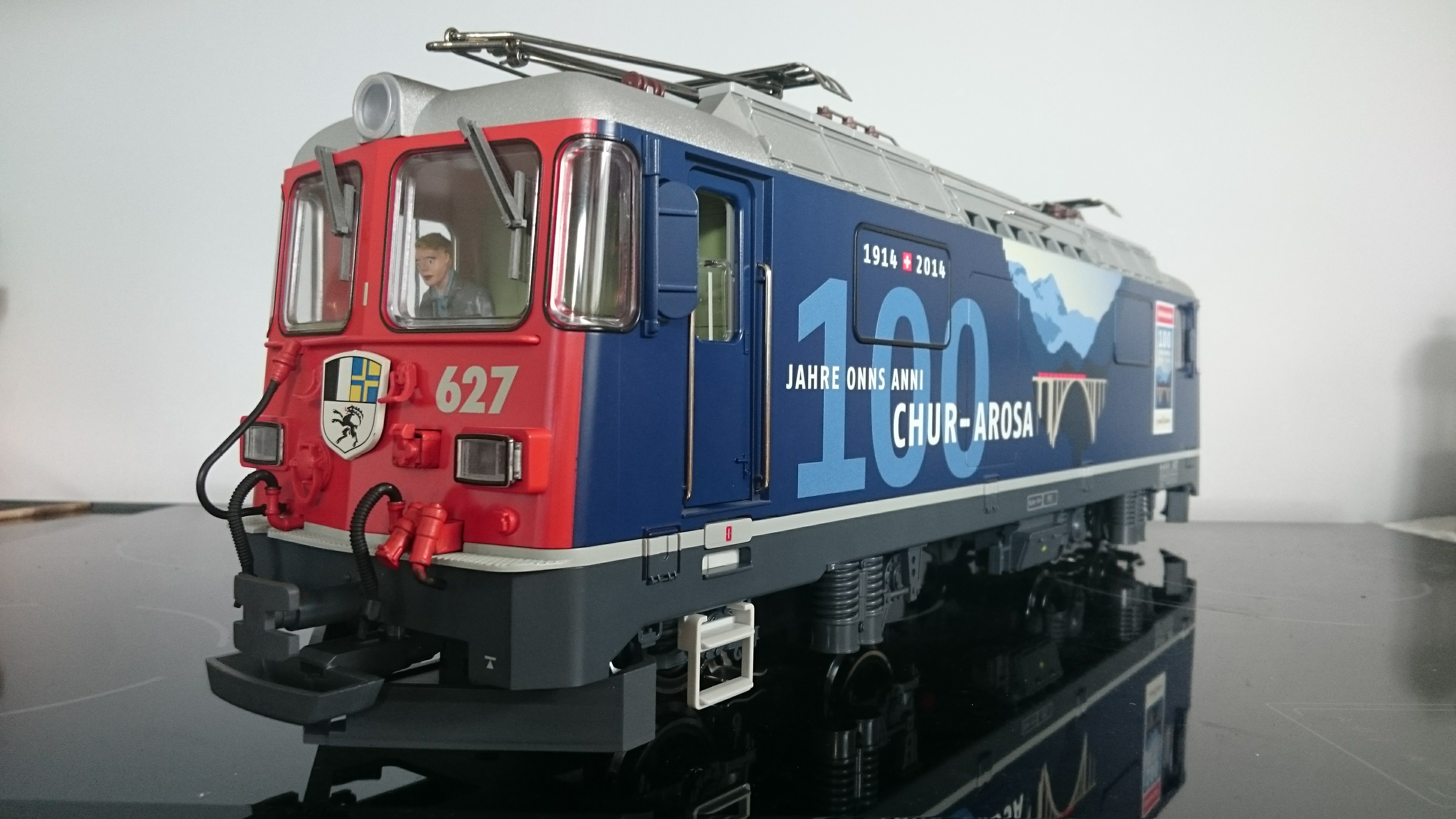

So sieht sie nun aus:
ICh finde die paar Details sind noch das tüpfelchen auf dem "i"
Leider war es nicht möglich mein ganzes Pflichtenheft zu erfüllen
- anderer Lokführer -> erledigt
- Farbliche Anpassung der Kabel an der Front -> erledigt
- Farbliche Anpassung der Steckdose an der Front -> erledigt
- Farbliche Anpassung der Treppenstufen bei den Türen -> nicht möglich, die Treppe war so fest montiert dass ich sie nicht demontieren konnte
- Neuer geschlossener Pflug an der Front, hinten bleiben die Originalen -> erledigt
- Umbau auf LED -> leider nicht möglich da neue Prints verwendet werden und diese den Einbau der nötigen Wirderstände nicht mehr möglich machen
Die vordere LGB Kupplung wollte ich zuerst auch auf noch umstellen auf S-Kupplix. Aber die schwarze S-Kupplix hat mich dann doch gestört und daher habe ich eine passende graue Version von KISS eingebaut. Diese Kupplungen wurden damals bei den KISS Berninapanoramawagen verwendet und ich habe diese damals durch LGB ersetzt und die KISS aufbewahrt.
