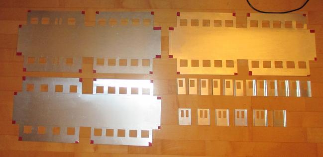

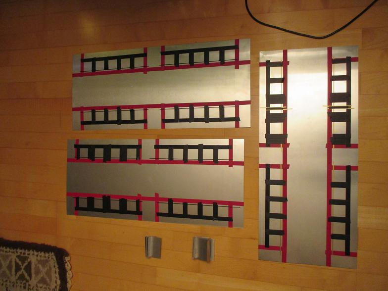

Da die Aktion Sitze erstmal zurückgestellt ist,es muß erst wärmer werden zum lackieren,
habe ich mich entschlossen mit dem Bau der Umbauwagen zu beginnen.
Die Bleche waren ja schon da,also erstmal die Fensterausschnitte auf die Bleche übertragen.
Wenn die Fenster gemacht sind gibt es auch wieder Bilder.

An den Fenstern bin ich dran.

Beitrag von Micha » 03 Mai 2017, 21:58
Die Fenster sind ausgeschnitten,als nächstes noch entgraten.
Dann kann die Bleche abkanten und das Dach biegen.

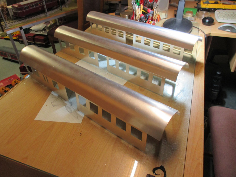

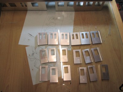

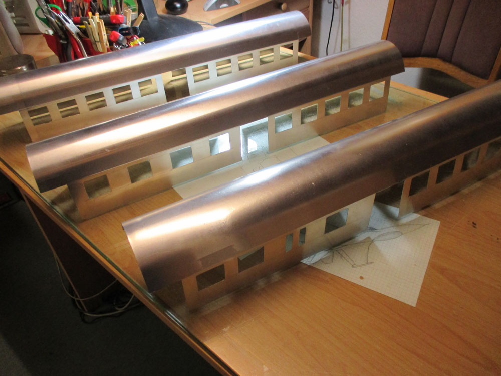

Beitrag von Micha » 07 Mai 2019, 22:26
Habe mich entschlossen diese Wagen in Angriff zu nehmen.
Die Gehäuse sind jetzt vorgebogen,die Fenster auf Maß und die Türen soweit vorbereitet.

Verwendest Du Alublech :?:
Re: Umbauwagen
Beitrag von Micha » 08 Mai 2019, 15:32
Ja es ist Alublech Stärke ca 0,7mm.
Habe es für alle meine Wagen benutzt die ich gebaut habe,auch für Manfred`s TEE Wagen.
