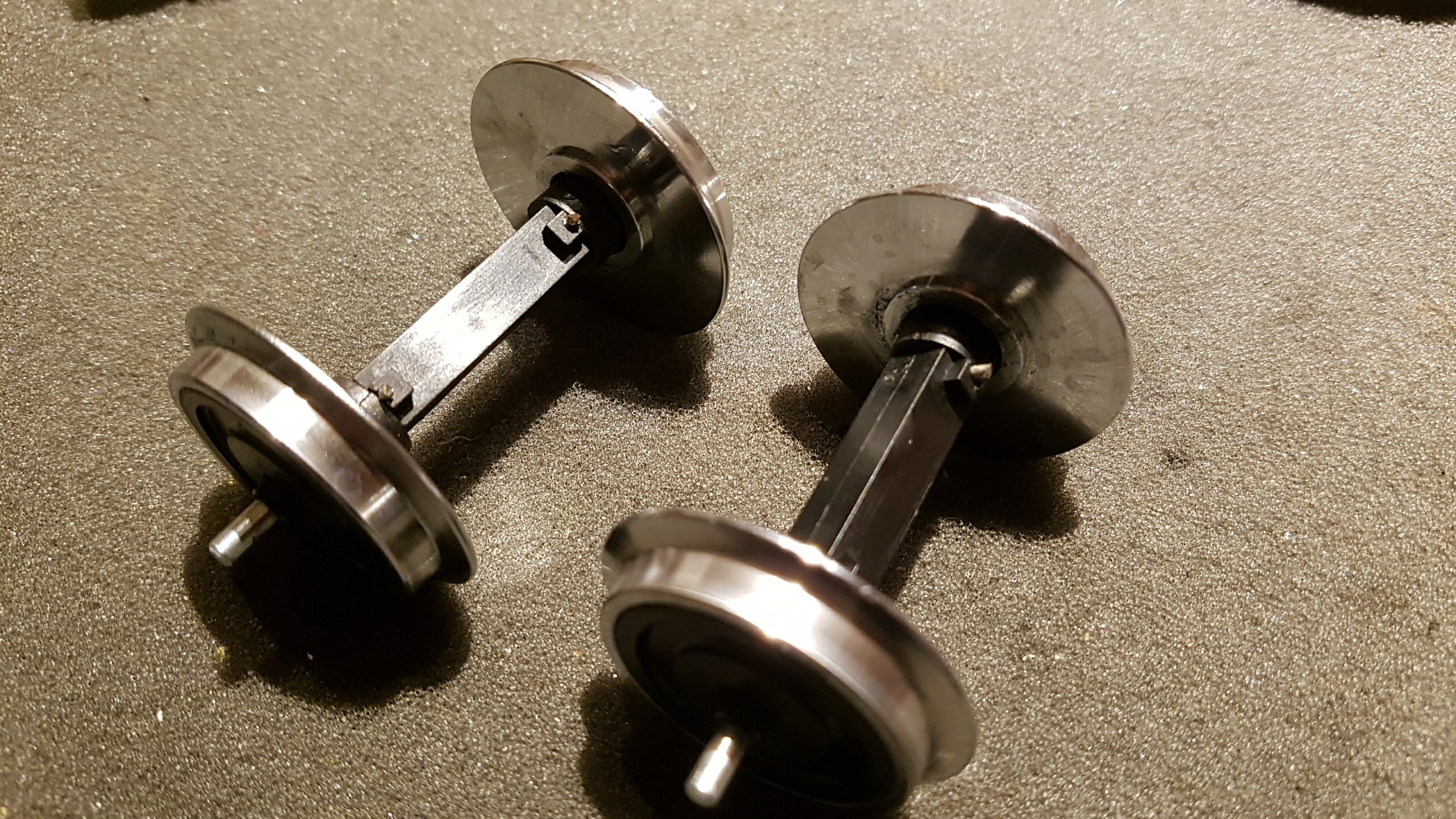

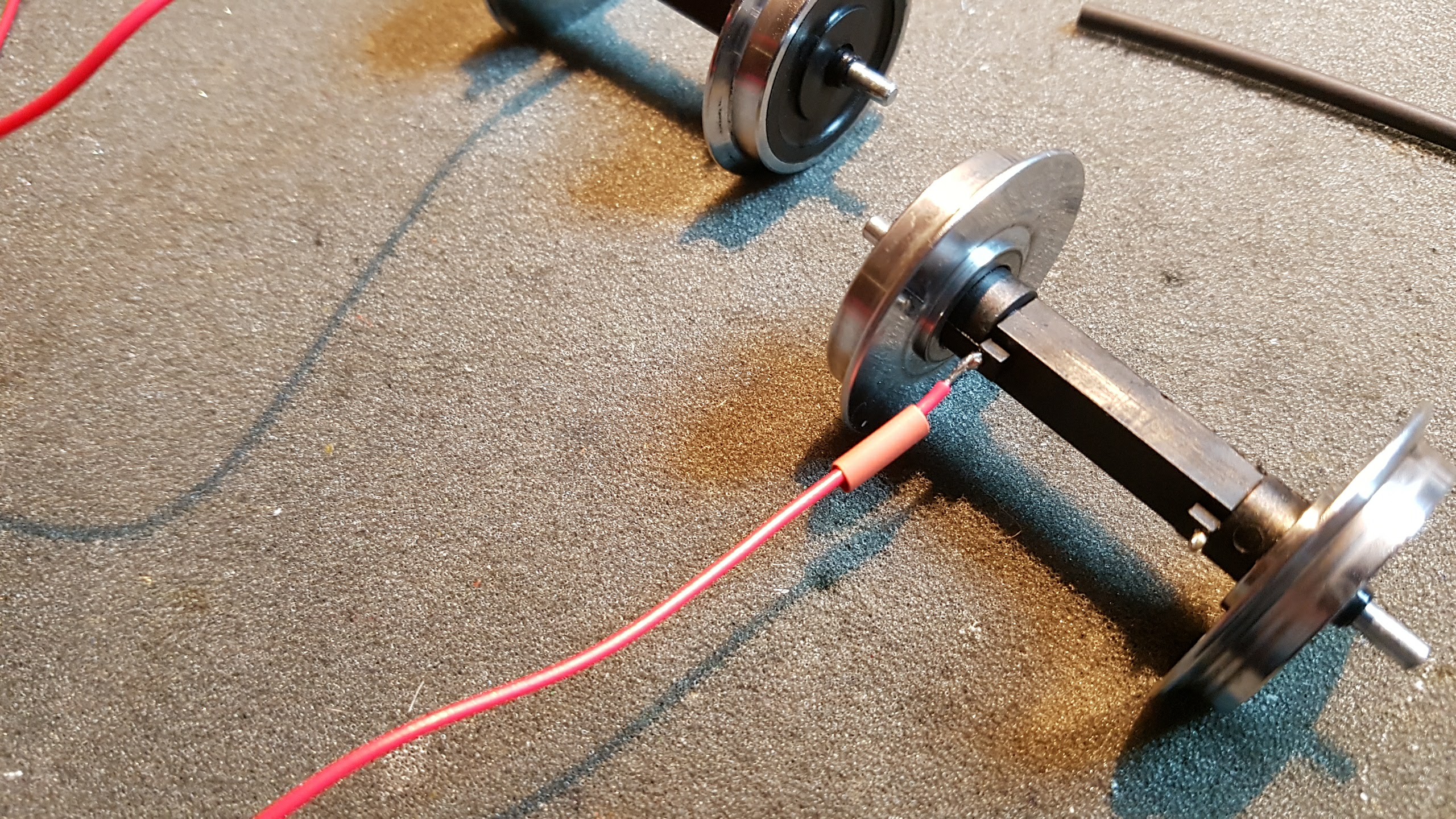

Dank CSX kam ich an zwei grüne RhB Personenwagen 1./2. Klasse die noch recht gut aussahen. Allerdings haben diese Wagen schon einige Kilometer hinter sich, wenn auch im trockenen. Wieso der Vorbesitzer die Kugellagerachsenstromanschlüsse so entfernt hat entzieht sich allerdings meiner Kenntnis:
Zum Glück hat er genug Reste übrigelassen und so konnte ich neue Kabel montieren:

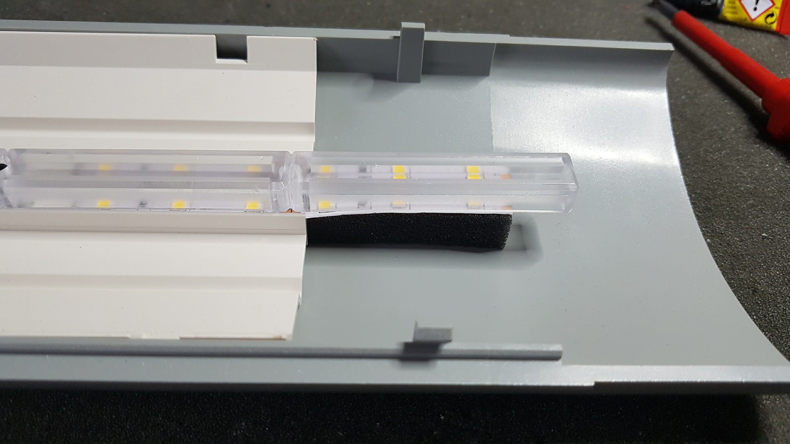

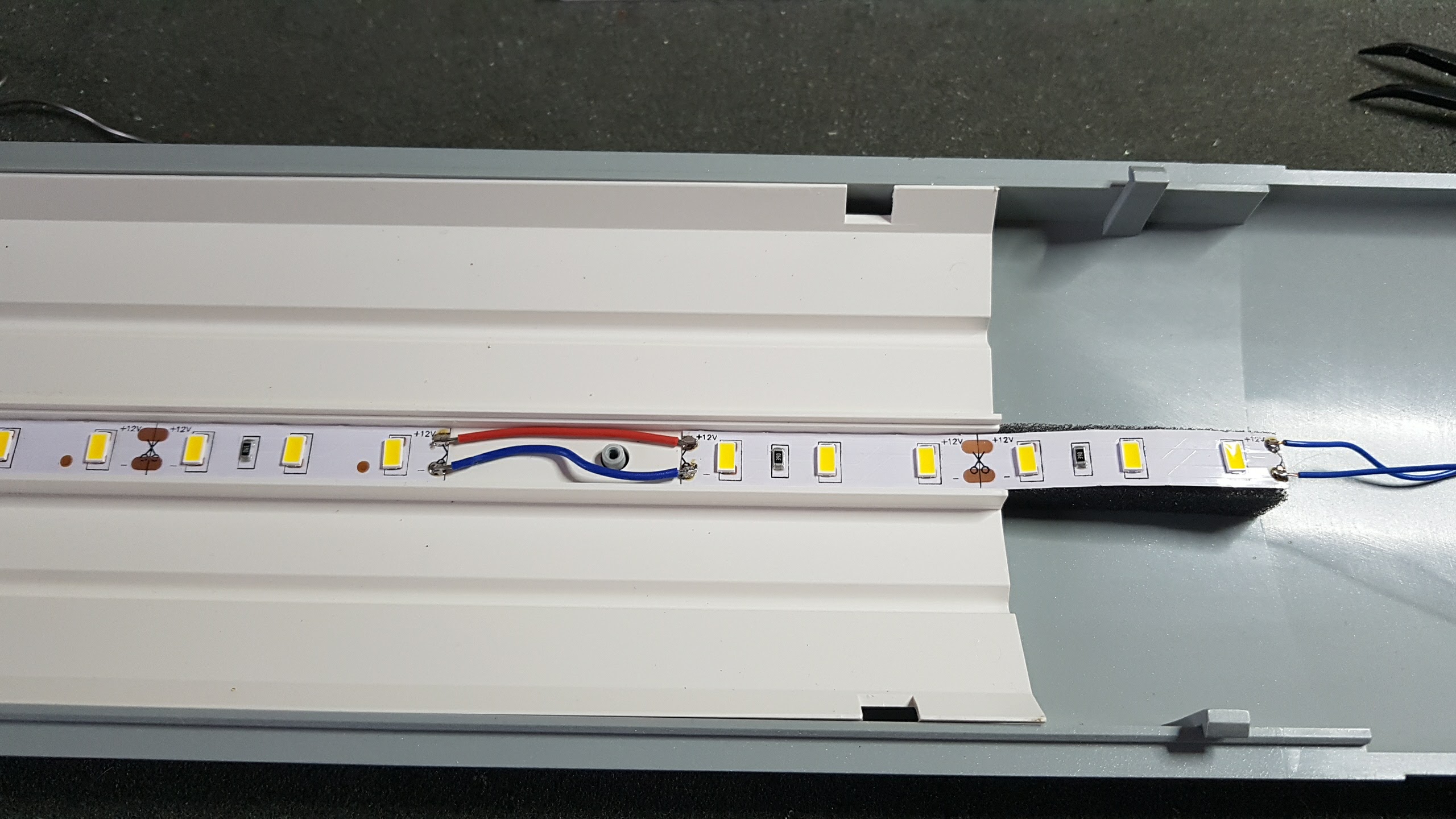

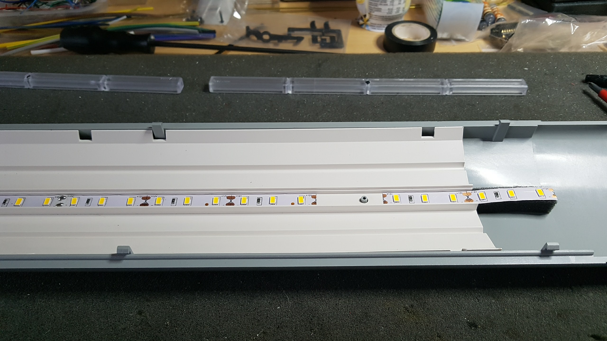

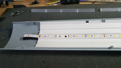

Die eingebaute Beleuchtung funktionierte zwar noch aber es sind immer noch die alten Glühlampen. Also raus damit und LED. Da der 1./2. Klasse Wagen innen länger ist als der normale 3067 Wagen habe ich auch die neue LED Beleuchtung entsprechend verlängert. Um das Licht homogener zu verteilen habe ich eine LED Leiste mit 5630 LED benutzt, diese sind schön flach und der LGB Lichtverteiler kann weiterhin benutzt werden. Da das Standard Dach in weiss zu kurz ist, musste ich auf jeder Seite die LED etwas unterstützen. Ich habe mir für jeweils ein Stück von Schaumstoff entschieden. Dieser wurde etwas zu dick ausgeschnitten um die LED auf den Lichtleiter zu drücken. So ist dann hoffentlich kein Unterschied zu merken ob das weisse Dach vorhanden ist oder nicht. Hier die Fotos dazu:

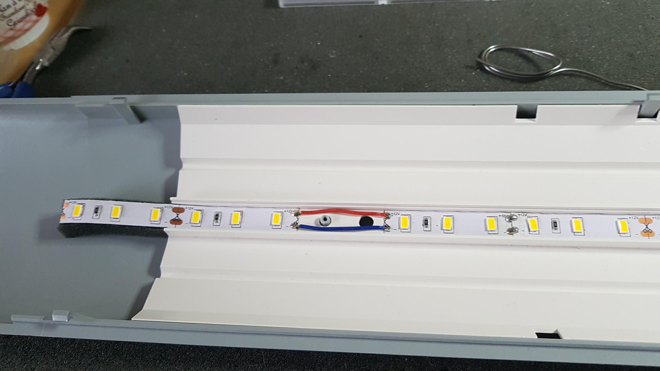

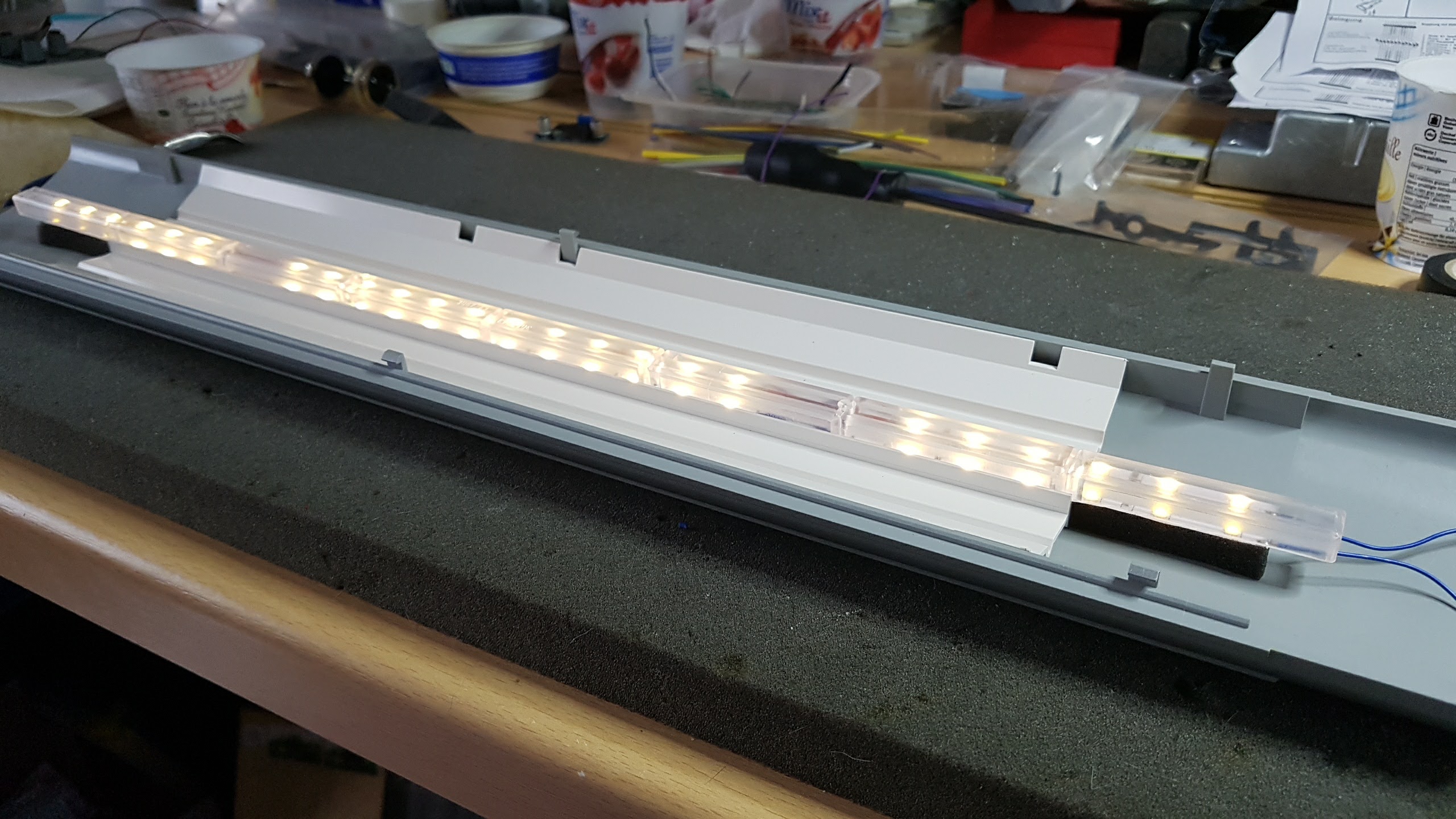

Da ich die LGB Lichtleiter weiterhin benutzen wollte konnte ich da keine LED Leiste montieren. Also mussten Kabel angelötet werden:
Es leuchtet mit ca 8V anstelle von 12V. 12V wäre viel zu hell.

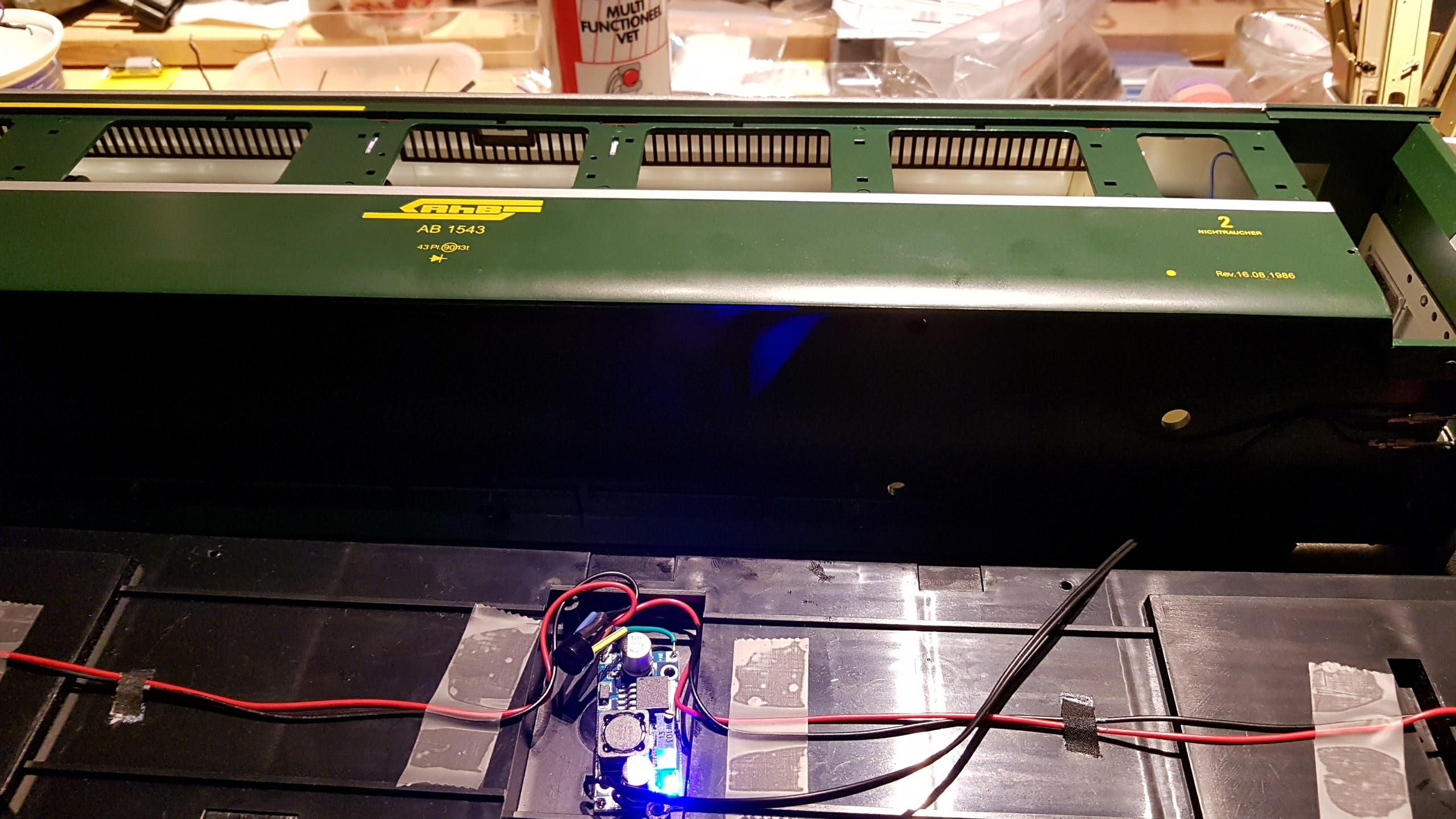

Die eingebaute LGB Elektronik musste ich ersetzen, die brachte nur noch 4.7V, das reichte nicht mehr für die LED Leiste. Daher wurde mal wieder ein DC-DC Wandler benutzt:

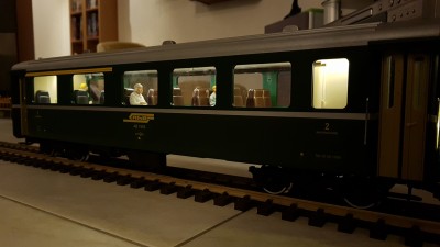

Erster Test im eingebauten Zustand:
Bin zufrieden, den Unterbruch in der LED Leiste sieht man natürlich aber wer schaut dem Wagen schon so von unten an ;)

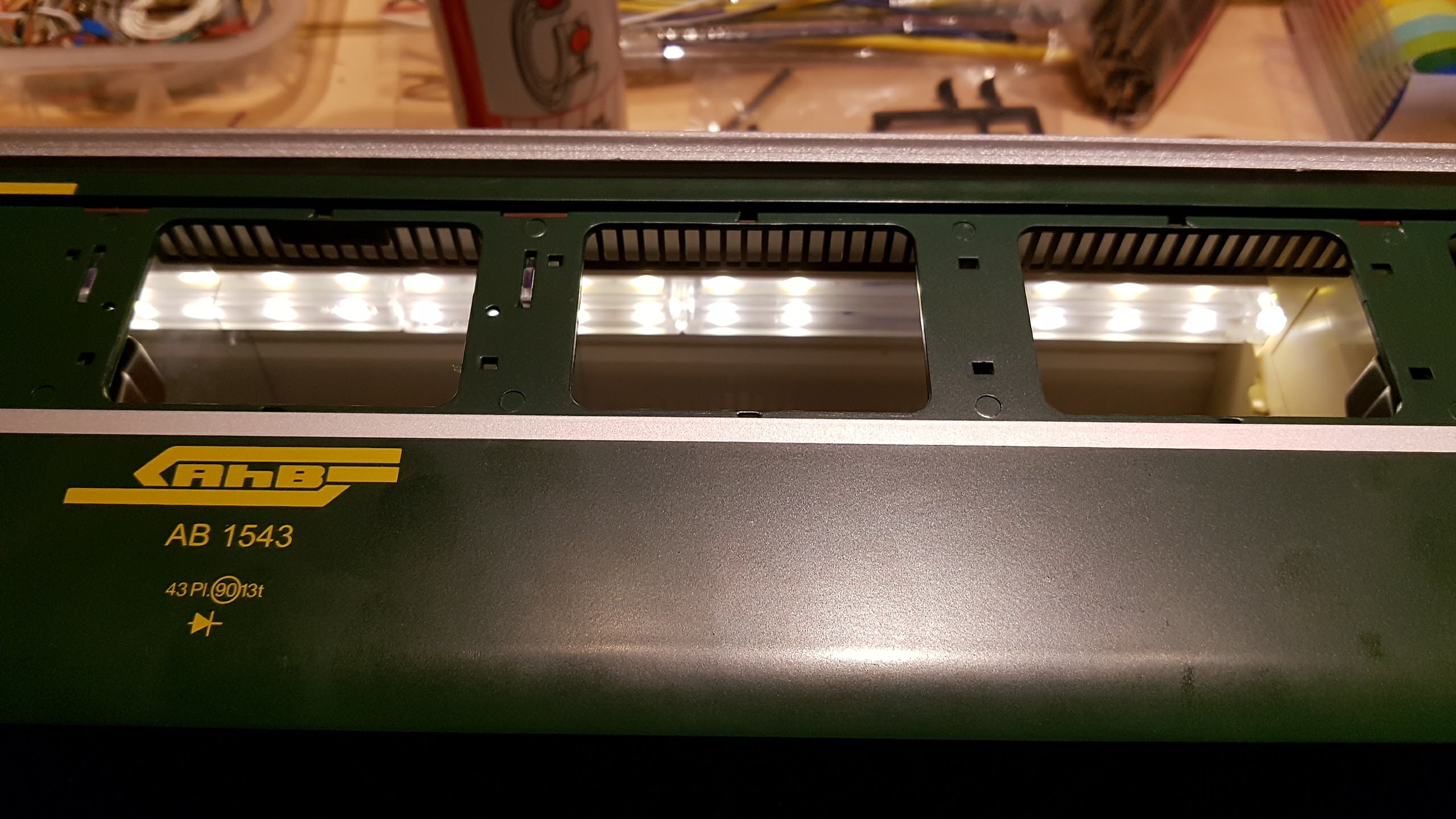

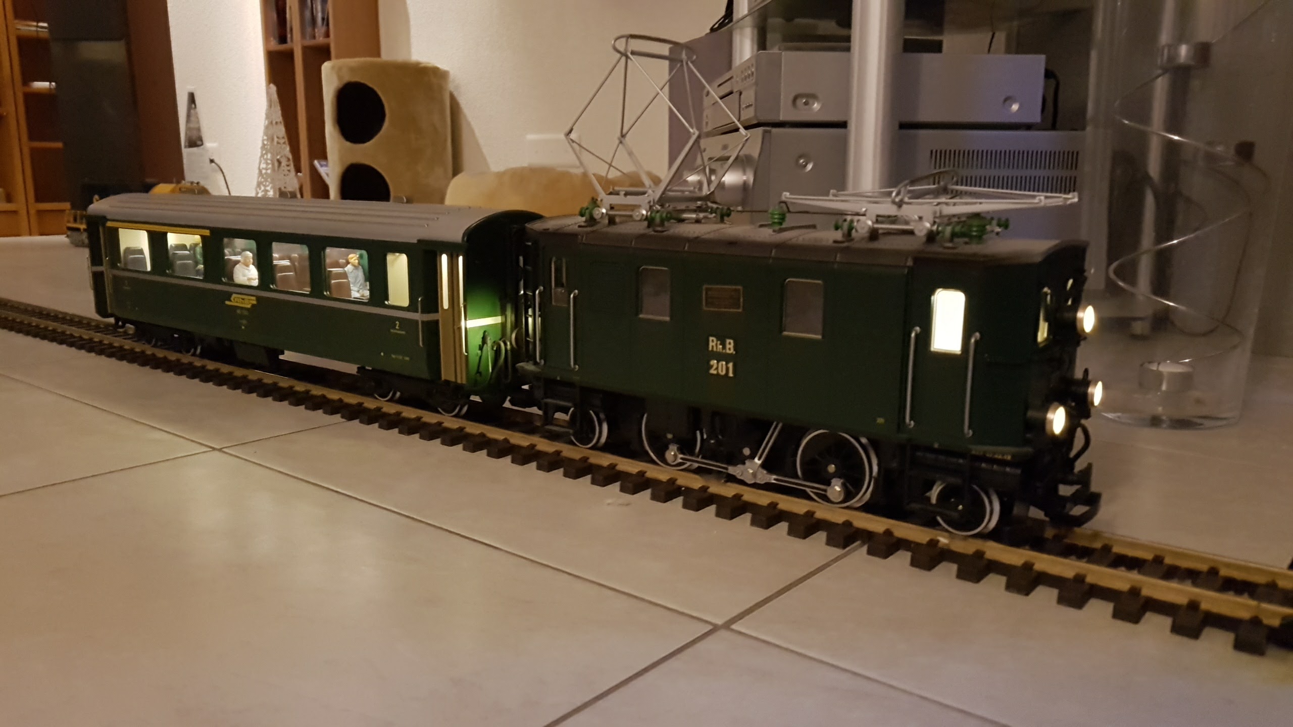

Da ich gerade noch eine Ge 2/4 bei mir zum umbauen habe wurden auch gleich noch ein paar Fotos geschossen:
Ich würde sagen das Licht ist homogen genug verteilt und auch die Einstiegsbereich haben nun Licht:

tolle Beleuchtung. Hast du die Leds vom "Endlosband" genommen und entsprechend abgeschnitten?

Ja genau, ist so ein 5m Band mit 300 LED 5630. Das schöne an der Bauform 5630 ist das sie so wenig Höhe (ca 1.5mm) hat, so kann der Lichtleiter weiterhin verwendet werden.
