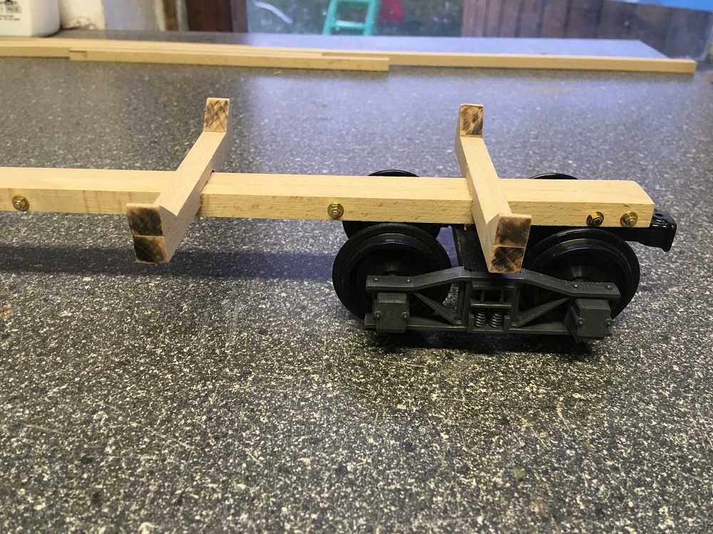

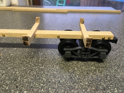

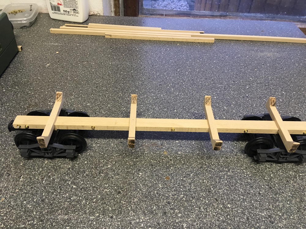

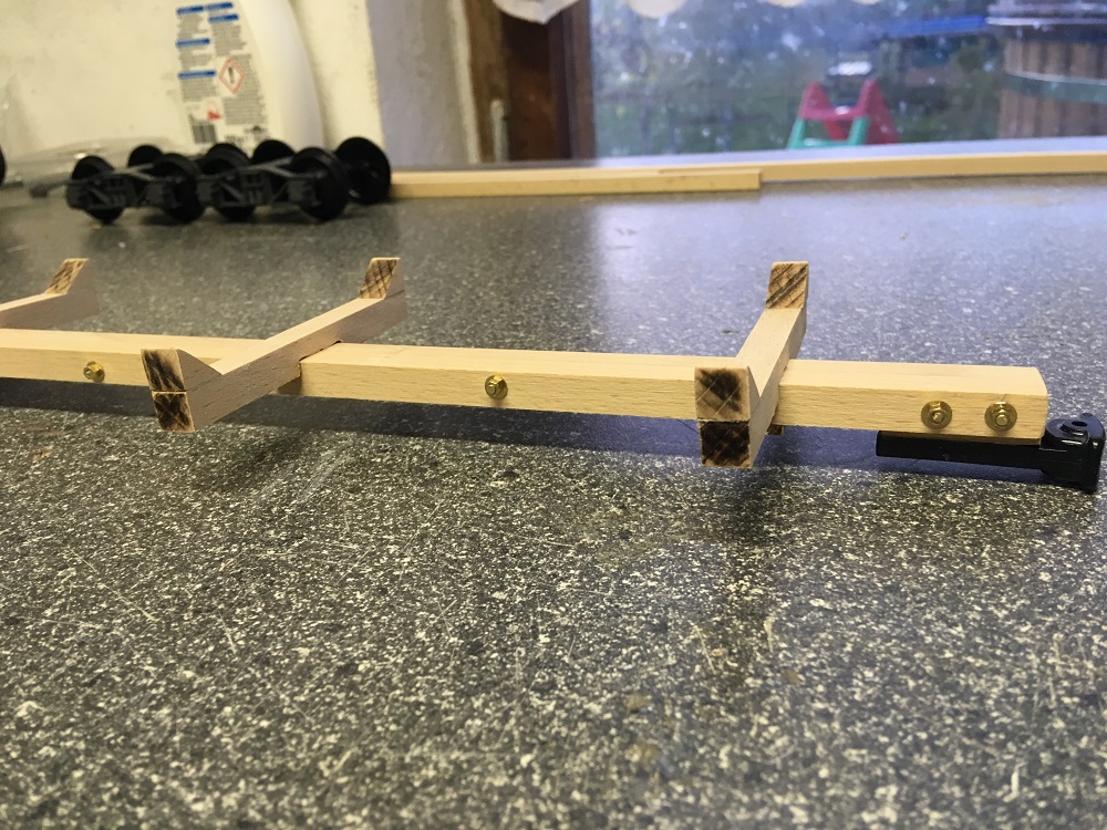

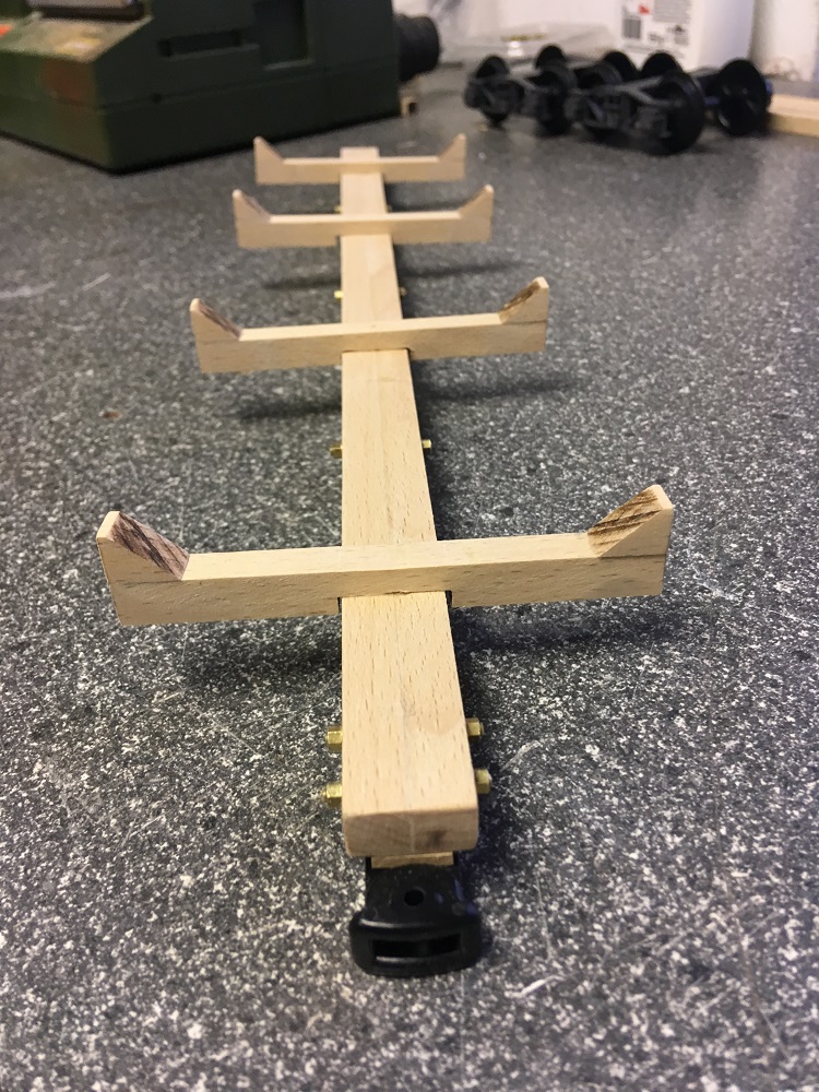

Hallo zusammen,
jeder der den Wunsch hat einen Waldbahnzug auf seiner Anlage einzusetzen wir auch schon mal ähnlich gedacht haben:
Sind die den komplett wahnsinnig für ein paar einfache, hässliche LGB Waldbahn Trucks 50€ und mehr für das bisschen Plastik zu verlangen?
Mit Bachmann Skeletons wird es nicht billiger. Die NAchfrage scheint da zu sein...Also zahlen oder...?
Anbei ein Prototyp / Beispiel wie es für knapp 39€ pro Wagen incl. Metallachsen im Selbstbau geht. Es geht noch günstiger und wesentlich schöner, wenn man die Drehgestelle selbst aus Holz fertigt.
Die Kupplungen der Drehgestelle wurden abgeschnitten und am Rahmen LinkPins als "bodymount" angebracht.
Es fehlen noch die Metallachsen.
Die Drehgestelle werden noch Antharzit matt gebrushed und der Holzaufbau mit Klarlack matt.
Bilder folgen dann.
Zu beachten: Die Konstruktion funktioniert ab Radius R3 und größer. Bei kleineren Radien muss der Tragrahmen höher gesetzt werden.
Teileliste für 6 Langholz-Wagen:
6 paar US Drehgestelle ebay --> 90€
24 Metallachsen Manfred --> 110€
6x M2 Gewindestangen 150mm+ 50 M2 Muttern + 50 x 2,2mm Unterlegscheiben + 1 Bohrer 2,2mm --> Knupfer 27€
10 Holzstäbe 10mmx10mm 1000mm + 10 Holzleisten 10mm x 2mm 1000mm --> ebay 11€
(Optional :Link Pin Kupplungen 6 Satz --> 49,90€). Hatte ich noch.
---> Pro Wagen knapp 39 €

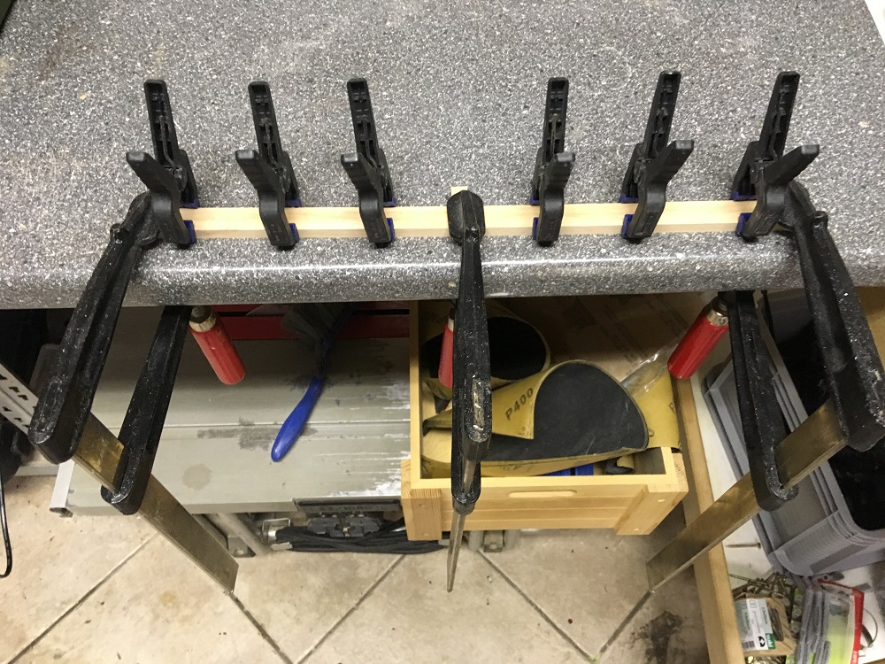

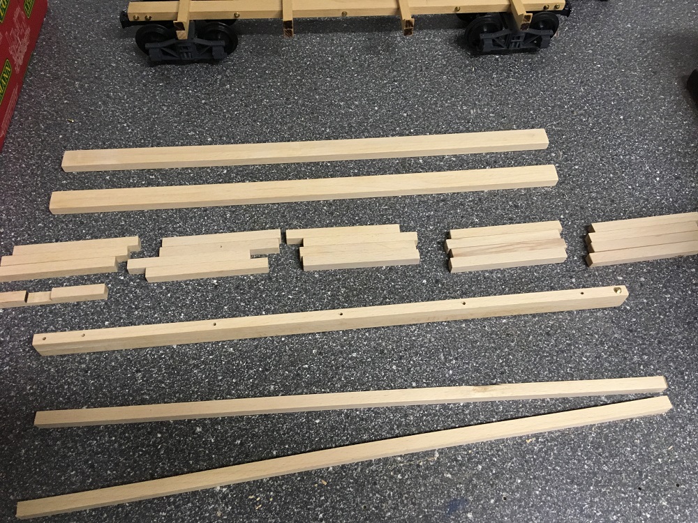

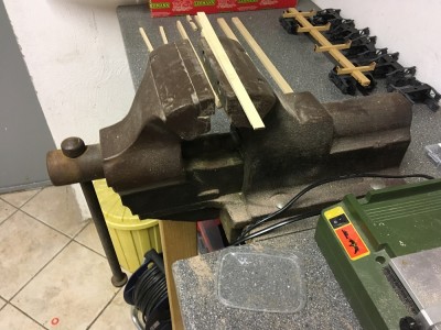

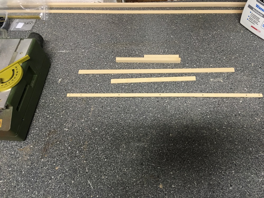

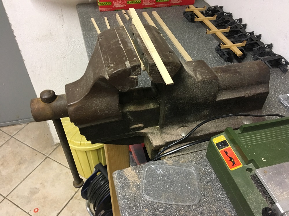

Wie gut das ich Gestern und Heute einige Vorbereitungen für eine Serienproduktion getroffen habe:
Abstands+ Einstellhölzchen, sowie eine Bohrlehre wurden angefertigt. Die Verschraubungen und Querträger werden etwas anders angeordnet sein als beim Prototyp...nämlich exakt symmetrisch und mittig
Der Tragrahmen wird aus zwei Vierkannthölzern verleimt und nach Trocknung verschraubt. Leider sind die nicht ganz gerade und ausserdem auch nicht exakt maßhaltig so dass ich diese stark verpressen und anschließend auch mit Hand nachschleifen muss:
Und wenn nichts mehr geht, helfen die 36 kg Guß aus DDR Zeit, was die einmal packt hat verlohren
Mit den Lehren und Einstellhölzchen lassen sich die Einzelteile wesentlich schneller herstellen als beim Prototyp..nur ist das Holz jetzt leer..
Es gibt aber ohne erstmal noch genügend zu tun...werde berichten.
Ich kann Nichts versprechen Manfred, versuche aber für Dich und Fabian einige mitzubringen. Metallachsen sind dann ja vorrätig bei Dir.
Wenn Du noch zufällig ein paar US boxcar Drehgestelle LGB übrig hast, bitte an mich senden. Meine reichen nicht mehr. Müsste sonst Neue nachbestellen.
Jetzt muss ich mich aber etwas eilen wenn ich wenigstens ein paar für Euch fertig haben will bis dahin
