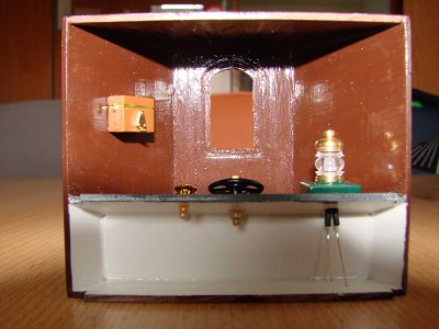

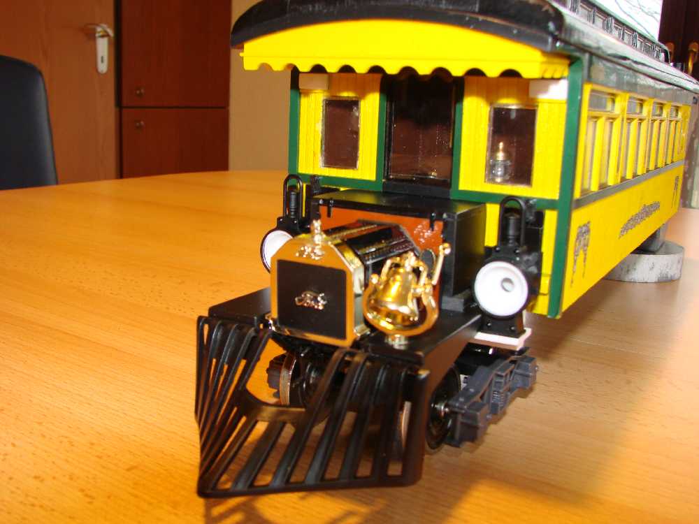

Nun denn, der Rahmen wurde nach Vorne mit einer Konstruktion aus Buchenholz und PS verlängert und an der Bodenplatte festgeschraubt.
Ein Ford T Modell im Maßstab 1:18 geschlachtet und die Motorhaube samt Getriebeandeutung ebenfalls mit der Bodenplatte verschraubt.
Die Lampen mit den passenden Aufnahmen, auch aus PS Platten gefertigt.

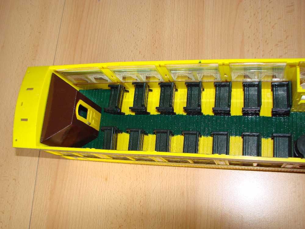

Der Motorcarführerstand
Die erste Sitzreihe hab ich raus genommen und den Boden etwas farblich verändert.

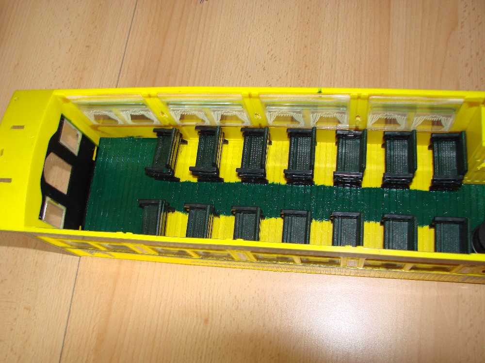

Beitrag von Thomas L. » 17 Mär 2018, 18:25

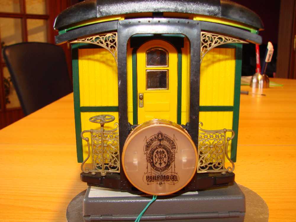

Und da kommt der Führerstand dann hin.

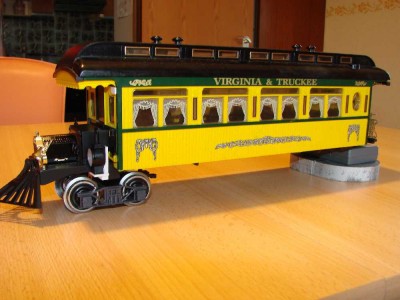

Zum Fotoshooting mal zusammengebaut:
So in etwa soll es dann mal von Hinten aussehen:
Als nächstes werden die Lampenhalter geschliffen und lackiert. Somit ist der Vorderbau fast fertig.

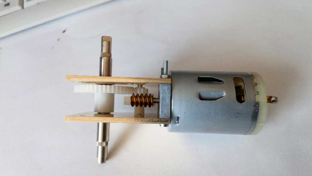

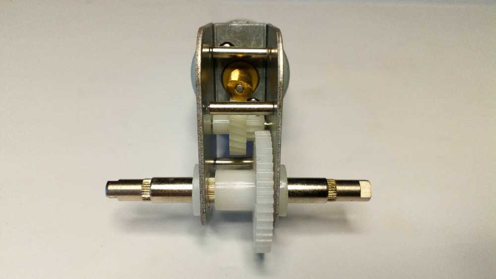

So, hier ist der künftige Antrieb für das Motorcar:
Leider baut der Antrieb zu hoch. Die Antriebsachse muss ca. 10mm höher, dazu werden neue Lagerschilde aus 2mm dicken Messingplatten angefertigt.
Mal schauen ob ich kommende Woche dazu komme.

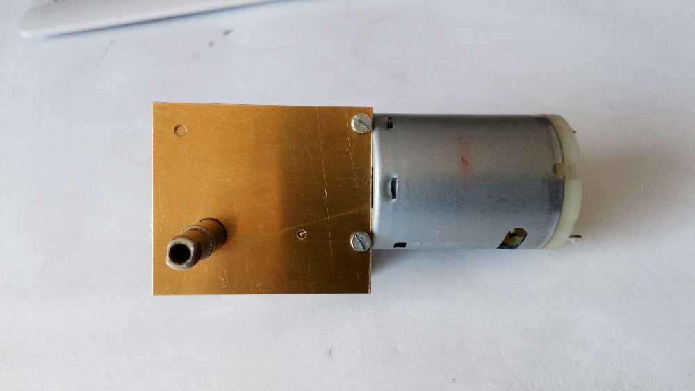

Und da sind die neuen Lagerschilde auch schon....
....mal provisorisch zusammengeschraubt.
Re: Virginia & Truckee RR Motorcar No.23
Beitrag von Rene » 19 Mär 2018, 17:29
Maßarbeit. Weniger Hätte ich von Herrn L. auch nicht erwartet :!: :lol: Topp
