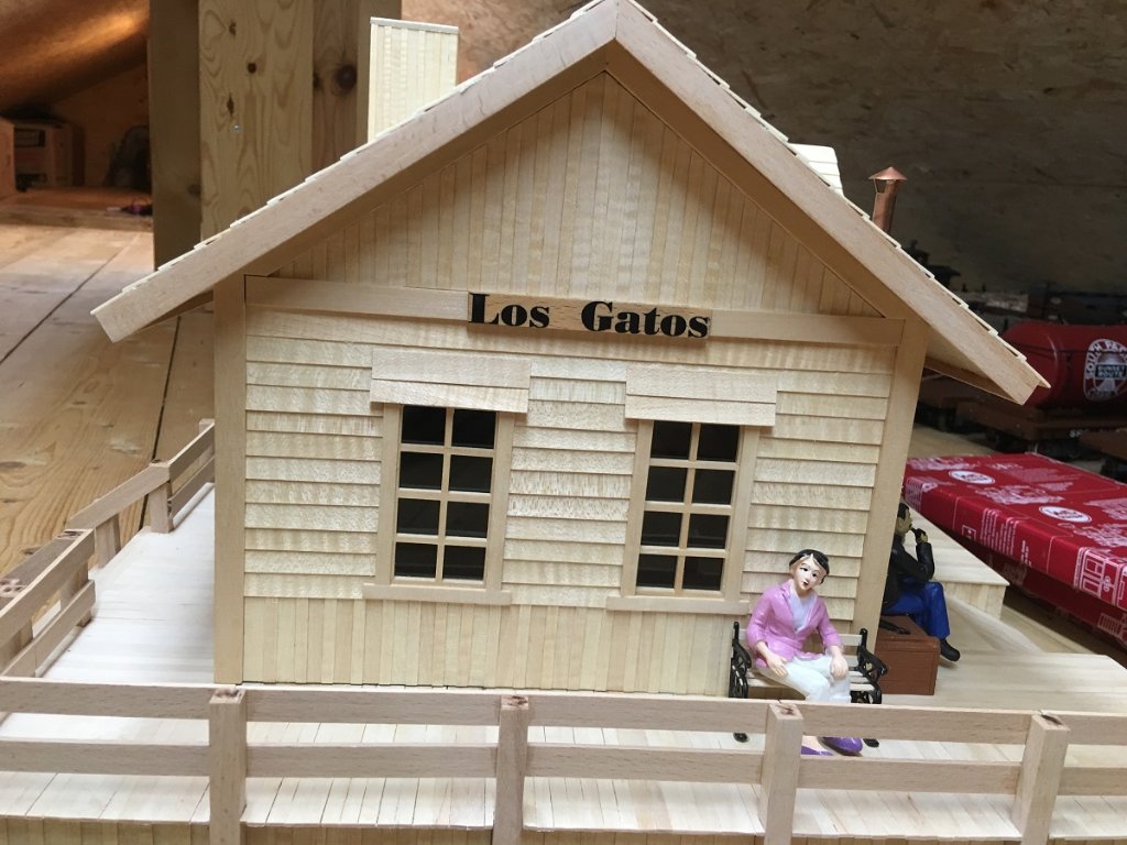

Seit 3 Tagen kalt + Regen, komme endlich dazu alte Projekte zu beenden:
Heute wurde der Bahnhof auch endlich getauft:

Beitrag von Dualcore » 22 Jun 2018, 17:09
Die Katzen :-)
Geniale Arbeit. Da hat jemand Ahnung im Modellbau mit Holz.

Beitrag von Rene » 22 Jun 2018, 17:25
Danke.
Richtig ...die Katzen.. :lol: ..gabs aber wirklich als Bahnhof auf der SPC..
https://en.wikipedia.org/wiki/South_Pac ... t_Railroad

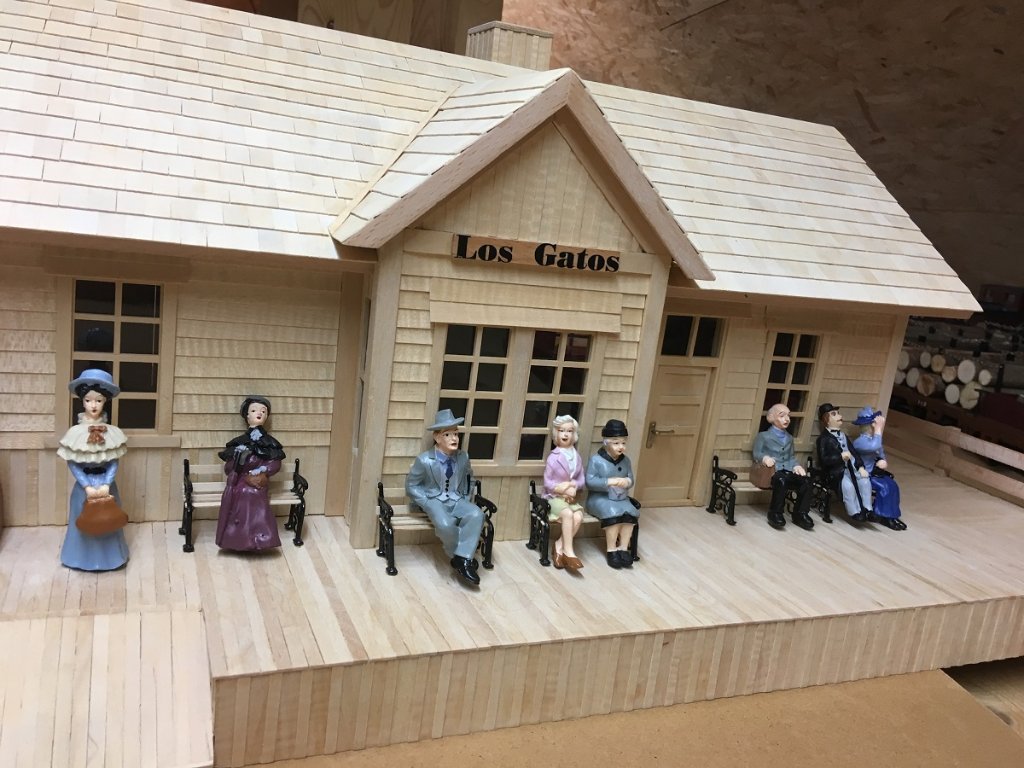

Beitrag von Rene » 09 Jan 2019, 22:24
Es gab Fragen, deshalb Nachtrag Teileliste:
Metallzurüstteile (Türgriffe, Scharniere, Abzugsrohr, Kaminblech):
- Knupfer
- Bertram Heyn.
Tragende Wände, Dach, Bodenplatte,Rampe,Verstärkungsstreben Bodenplatte
- Funierholz 8 mm (Platte 2400mm x 1000mm)
Bahnsteigboden:
21cm Cappucino-Rührstäbchen
Wandverkleidung, Sockelverkleidung Leisten
- 1000 x 0,8 x 4mm
- 1000 x0,8 x 10mm
Geländer: Leisten
- 1000 x 8x 8mm
- 1000 x 2 x 10mm
Dachschindeln: Leisten
- 1000 x 1 x 12mm
Fenster + Türen: Leisten
- 1000 x 2 x 2mm
- 1000 x 2 x 4mm
- 1000 x 2 x 10mm
- 1000 x 1 x 5mm
Plexiglas/Makrolon 2mm
Eckleisten:
- 1000 x 10 x 10mm
Figuren:
- HAMKO
Bänke:
- Metallteile ebay (Händler aus CHina)
- Capuccino Rührstäbchen
Leim:
Ponal Super 3 wasserfest
