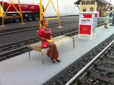

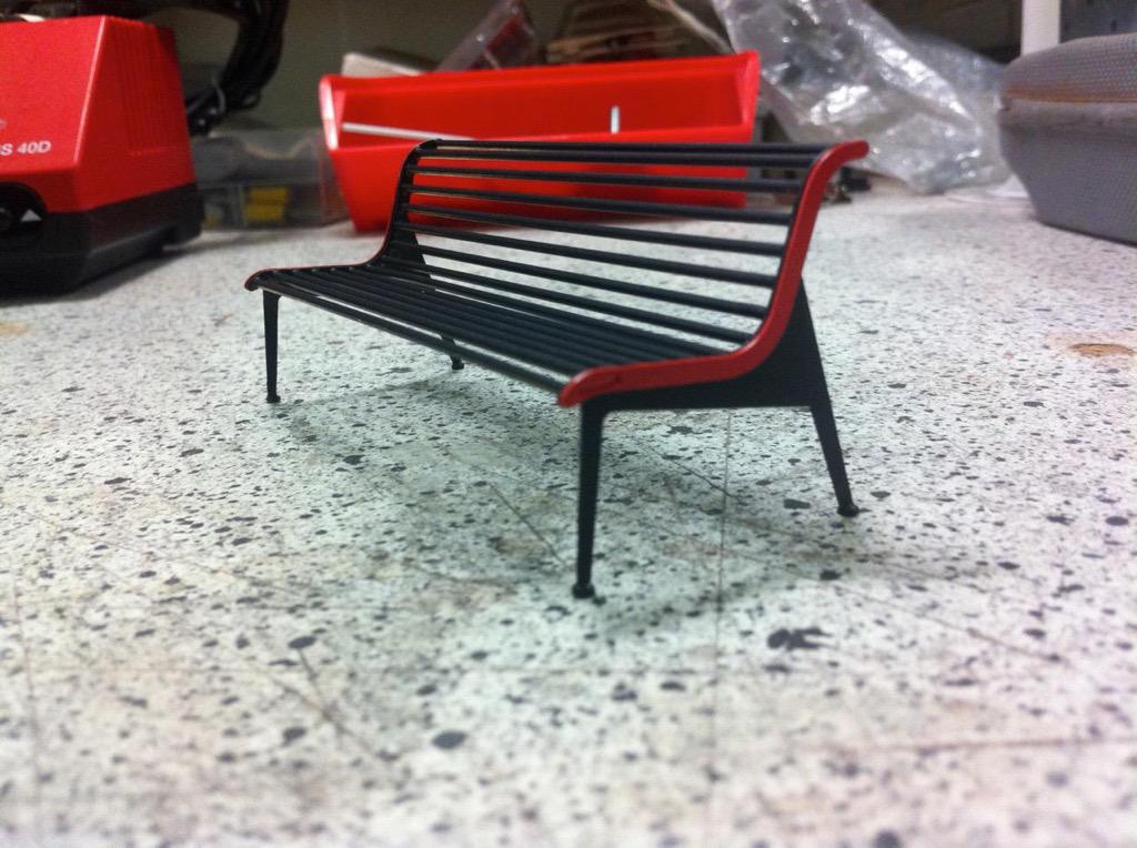

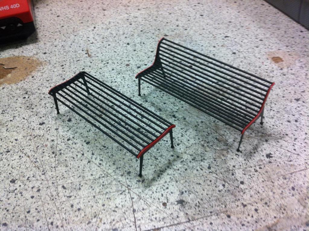

Im Bahnhofsbereich meiner Gartenanlage fehlten noch passende Sitzgelegenheiten für die kleinen Preiserlein.
Zwar bietet ein Kleinserienhersteller eine Variante aus Polystrol/ Kunststoff, doch für den Ausseneinsatz nur bedingt einsetzbar.

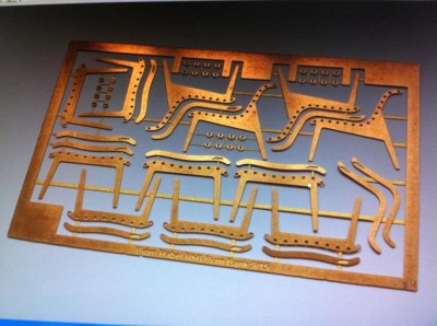

Durch original Pläne des Herstellers, wurde ich selbst aktiv und habe mir die Bank als CAD Zeichnung auf exakt 1:22,5 in Form eines Ätzfilms erstellt.
Nun konnte ich 0,5mm Messingblech ätzen lassen.Durch den Nutzen des "Ätzfilms" erhält man so 4 Bänke ohne Rückenlehne und 2 Stück mit.
Doch seht selbst.Bilder sprechen manchmal mehr als tausend Worte.
Die Bank hat den Belastungstest mit einem gefüllten Wasserglas stand gehalten.

Eventuell werde ich, bei genug Interesse, die Messingplatten nachfertigen lassen.
Es wird also eine Art Teil - Bausatz geben.Die Messingstäbe habe ich aus dem Baumarkt.

Kleinserie
Das Interesse an den Bänken war so groß, das ich nun ein paar Ätzplatten gemacht habe....
Wer sich also auch ein paar Bänke für den Bahnhof bauen möchte, einfach mir eine PN schicken.
Ich werde auch Fertigmodelle machen.....schreibt mir einfach...
