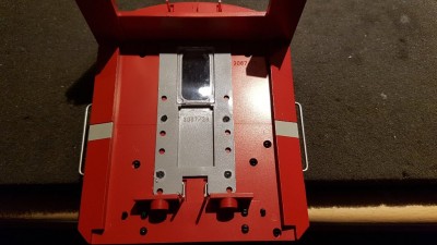

Hier mal der Vergleich von Werk MLGB und Tuning von mir:

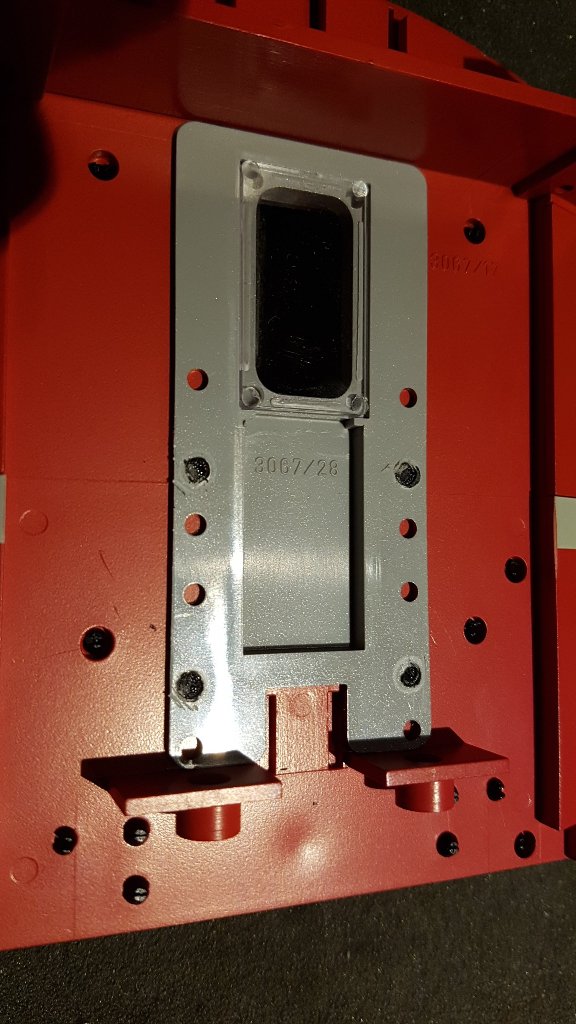

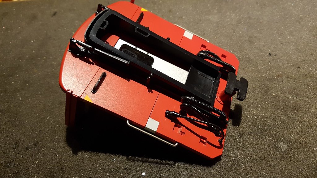

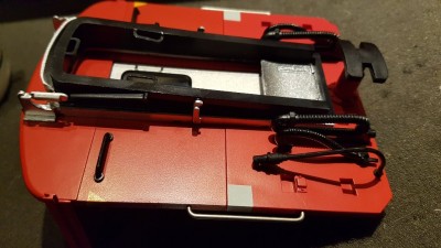

Ausgangsmaterial, an den 5 Stellen wird der Plastik von MLGB geschmolzen und so verbunden. Mit einem scharfen Sackmesser (DE:Taschenmesser) kann dieser Plastikwulst abgeschnitten werden. Bitte die grünen Pfeile beachten:

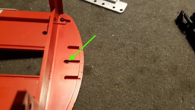

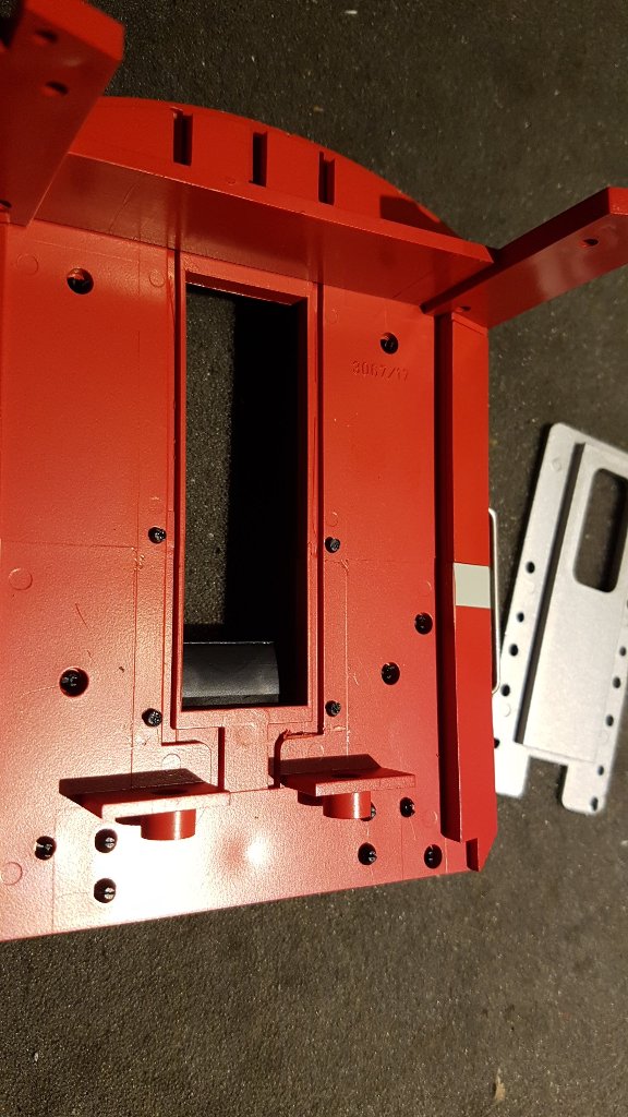

Die 5. Fixierung kann einfach mit dem Sackmesser abgeschnitten werden wenn die Klinge zwischen die beiden roten Wagenteilen gesteckt wird. Evtl. die beiden kleinen schwarzen Schrauben vorher ein bisschen lösen.

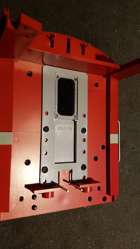

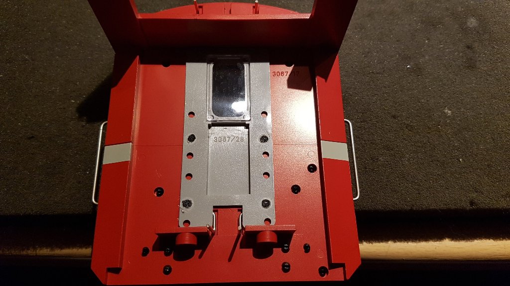

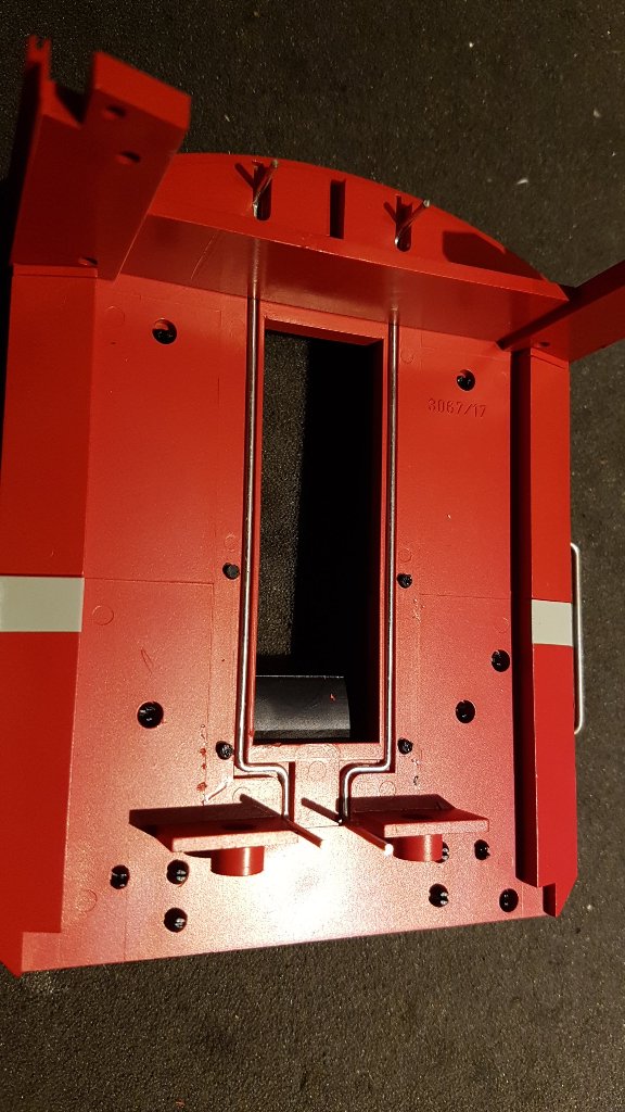

So sieht es nach dem entfernen von den Plastiknasen aus:
Nun können die Teile mit etwas Druck gelöst werden. Dazu nicht auf das Glas drücken sondern nur auf den grauen Teil Richtung innen vom Wagen. Es kann dann sein das nocht etwas Plastik sich löst, kein Problem.

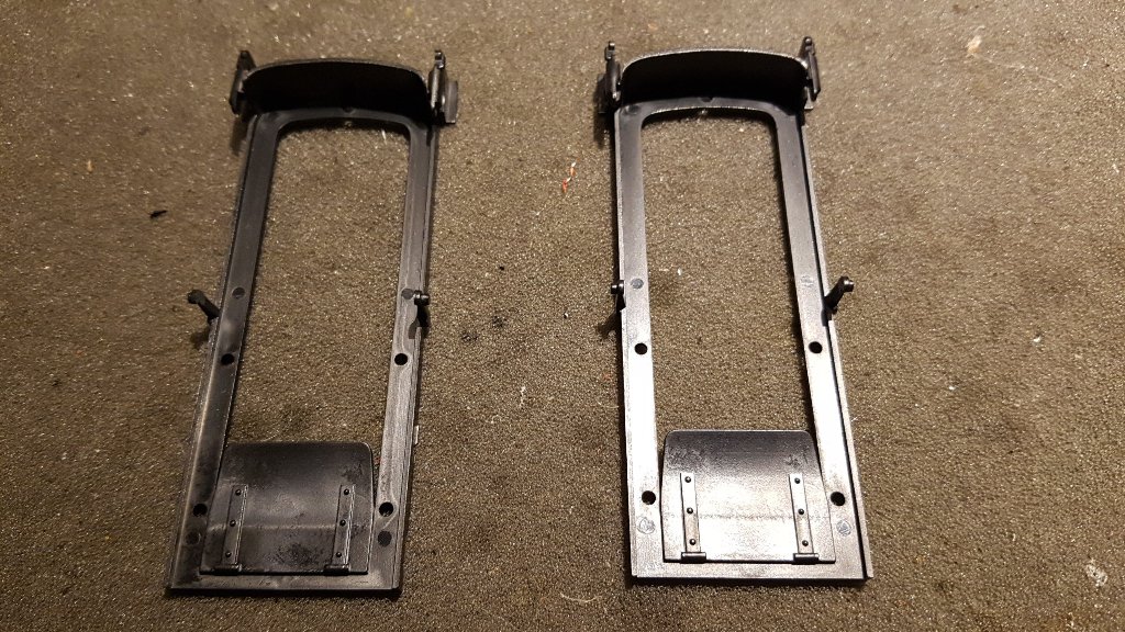

Nun können die beiden schwarzen Teile vorsichtig entfernt werden, dabei auf die 5 schwarzen Plastiknasen achten, diese sollten am äussersten Teil bleiben. Das sollte dann so aussehen:
Gleiches vorgehen auch beim anderen Wagenende, aber vorsicht hier sind auch die beiden Metalldrähte noch drin für die Wagenbeleuchtung. Diese sollten drin bleiben.

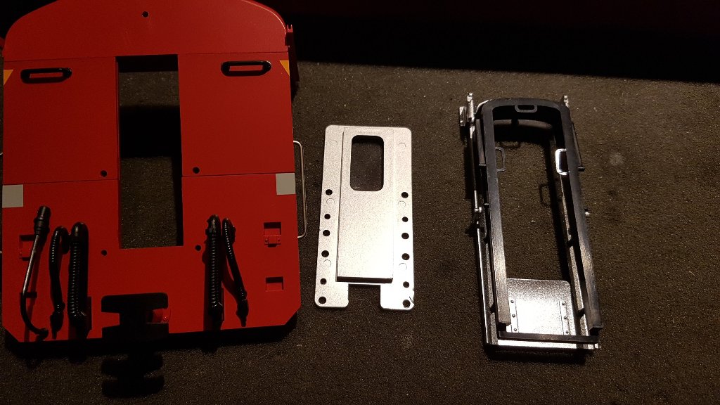

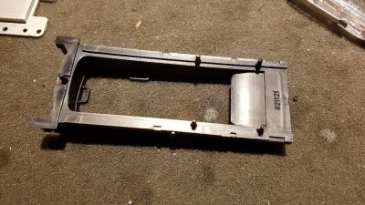

Nun kommt Farbe ins Spiel, dazu zuerst die beiden schwarzen Teile trennen

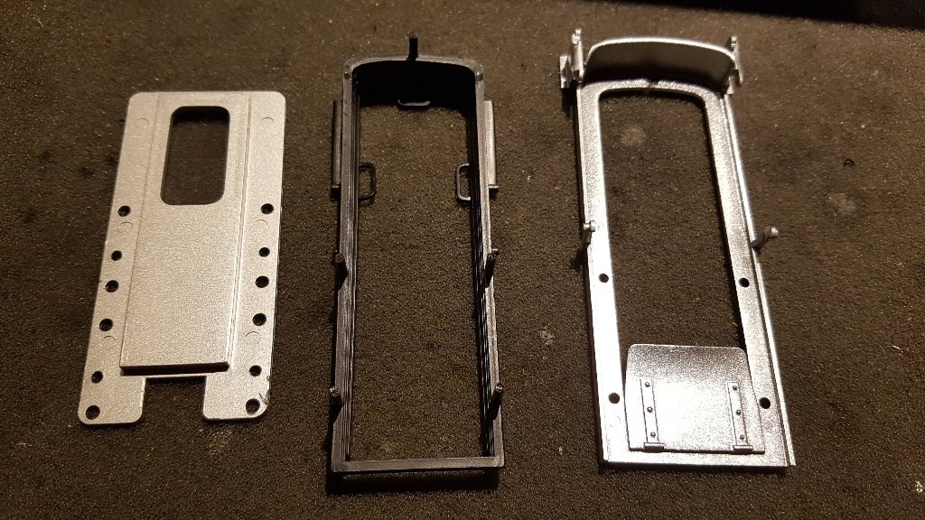

Ich habe diese Teile dann mit silbriger Farbe gespritzt

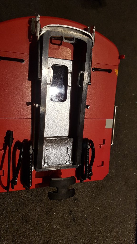

Nun in umgekehrter Reihenfolge wieder zusammenbauen. Da die schwarzen Nasen nun zu kurz sind um sie wieder zu schmelzen benutze ich zum fixieren Leim.
Also mir gefällt es so besser
