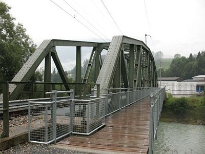

Als ich die Pläne bei RhB erworben habe wurde mir auch die Farbe mitgeteilt. Im Moment finde ich die Farbangabe nicht was aber auch keine Rolle spielt. Demnächst werde ich mit einer Farbtabelle zu den Brücken reisen und die Farbe passgenau auswählen. Was ich nun suche ist einen Maschendrahtzaun im Masstab 1 : 22.5, werde Dies wohl kaum finden, habe aber bereits eine Idee um Diesen nachzuahmen, ob es gelingt steht noch in den Sternen. Genauso läuft es auch mit den Niete, die Idee ist vorhanden, ob es gelingt? Der Laufsteg ist im Original aus Quer liegenden Lärchenholzbretter auch hier ist einen Nachahmung notwendig. Sicher ist, die Brücken sehen immer mehr nach brücken aus, es geht langsam aber sicher vorwärts.

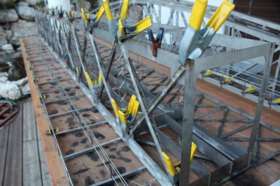

Beitrag von Manfred » 19 Apr 2015, 07:41

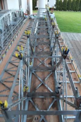

Nun ist ein fehlendes teil vom Lasern eingetroffen und mit dem Bau kann es weiter gehen. Das Teil und viele weitere wurden eingebaut und schon ist wieder Wartezeit, habe ich doch vergessen, mich um die notwendigen Schrauben zu kümmern. Wie es bei Modellbauer und Gartenbahner ist, es wird nie Langweilig, ist doch immer etwas zu tun!

Beitrag von Manfred » 06 Mai 2015, 10:04

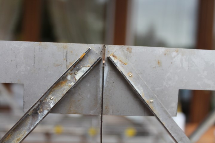

So, die Diagonalstreben sind verschraubt und jetzt muss ich endgültig auf die restliche Brückenteile warten, dauert aber nicht lange, am neunten Mai werden sie eintreffen. Für die Niete auf der Oberseite habe ich die Lösung auch, ich werde auf meinem Automaten Nietköpfe aus INOX 1.4305 drehen ca. 10`000 Stück und dann mittels einer selbstklebenden Schablone jeder Nietkopf einzeln mit Loctite aufkleben, die seitlichen Niete werde ich vernachlässigen. Wenn ich dann jeden Tag drei bis vierhundert schaffe wird die Brücke auf den Herbst bereit zum Einbau in der Anlage sein.

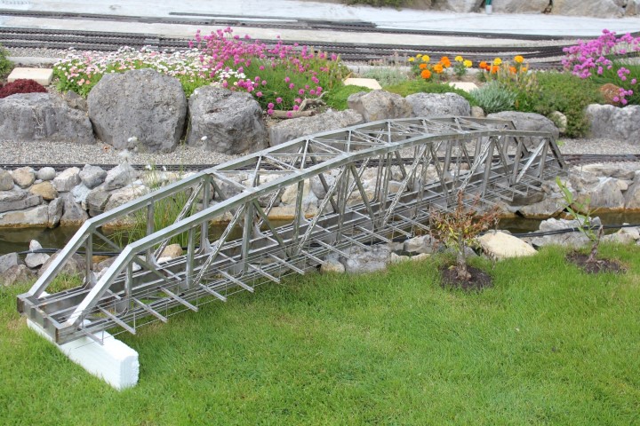

Nach kurzen Auszeit ging es wieder weiter mit Lötarbeiten an der Brücke Ilanz, nun sind die Lötarbeiten soweit fertig. Jetzt muss die Brücke mit dem Sandstrahler gereinigt werden um nachher die Niete aufzukleben und kleinere Unebenheiten zu spachteln. Vorerst geht es aber weiter mit der Brücke im Farsch

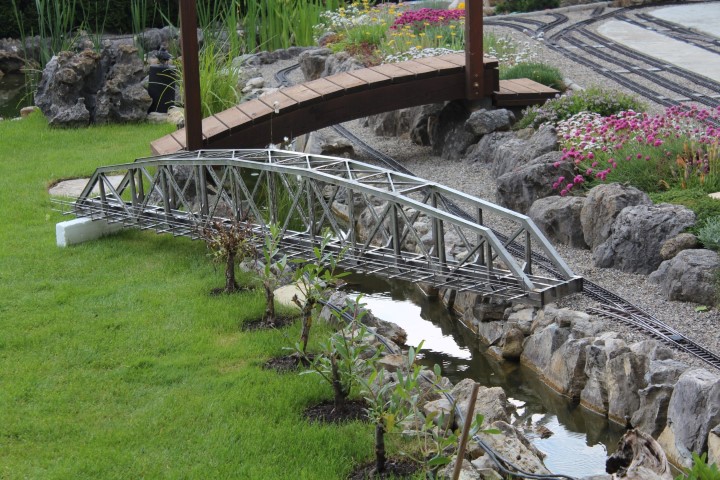

Beitrag von Manfred » 25 Mai 2015, 18:43

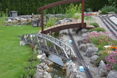

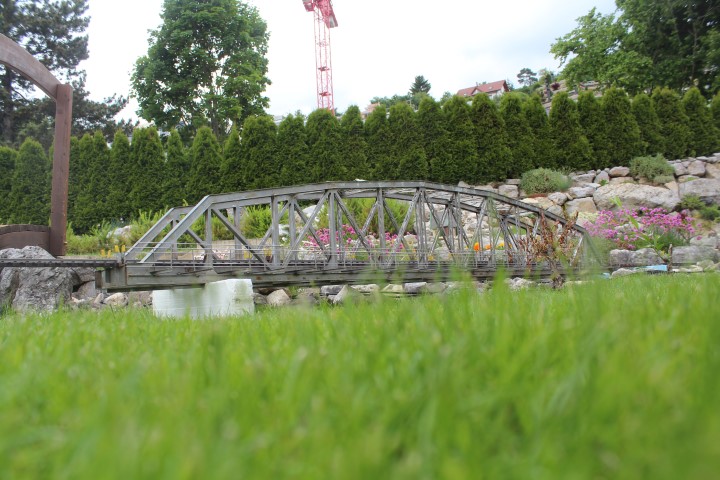

die Brücke von Ilanz hat Sitzprobe. Möchte behaupten ein Volltreffer.

Re: Vorderrheinbrücke bei Ilanz
Beitrag von Luegi » 28 Mai 2015, 06:28
Wow, sieht gut aus. Vor allem das letzte Bild sieht auf den ersten Blick aus wie echt. Gratulation
