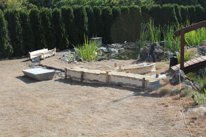

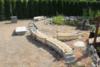

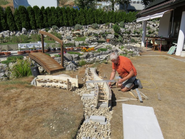

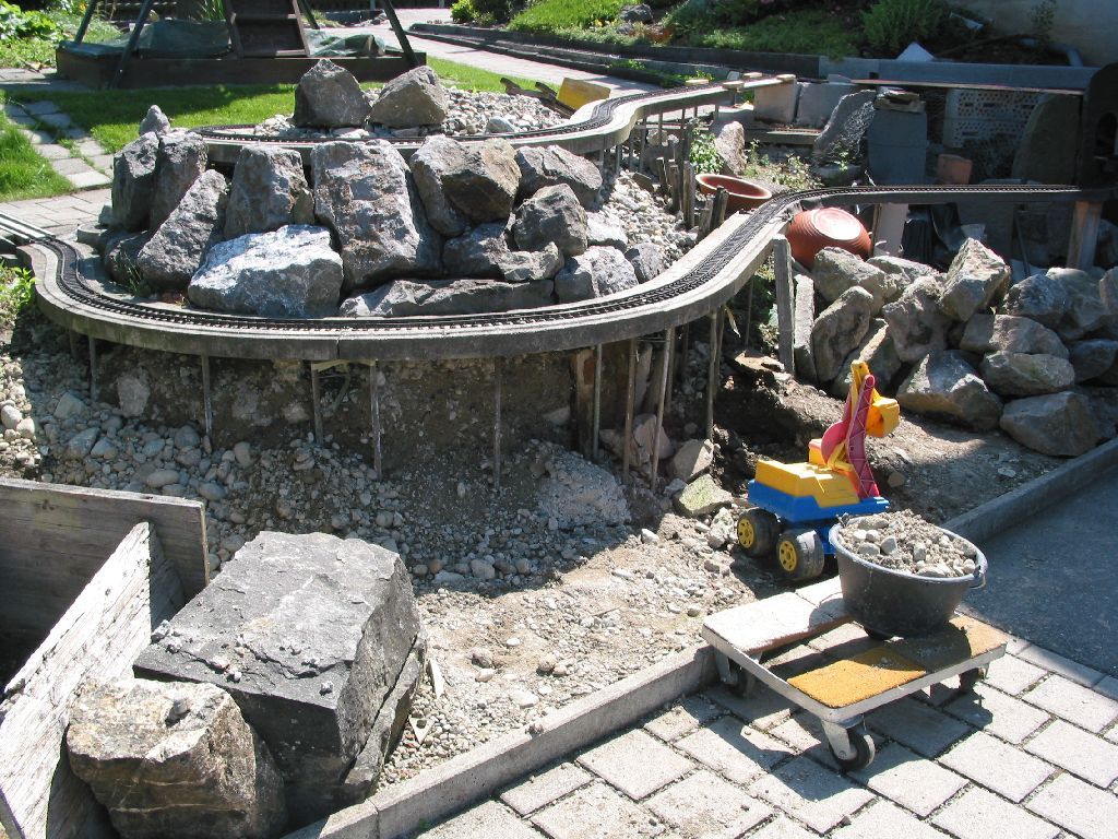

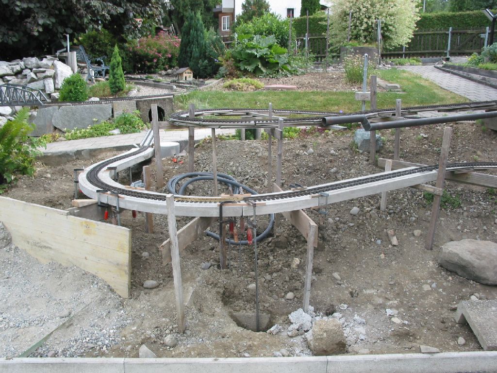

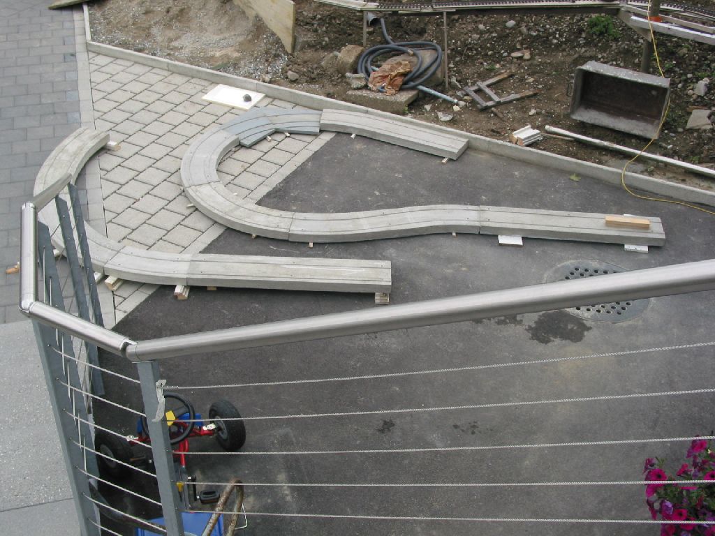

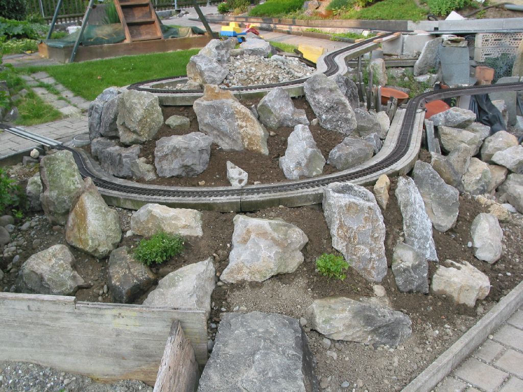

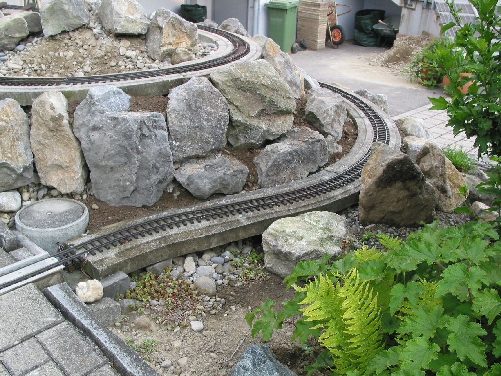

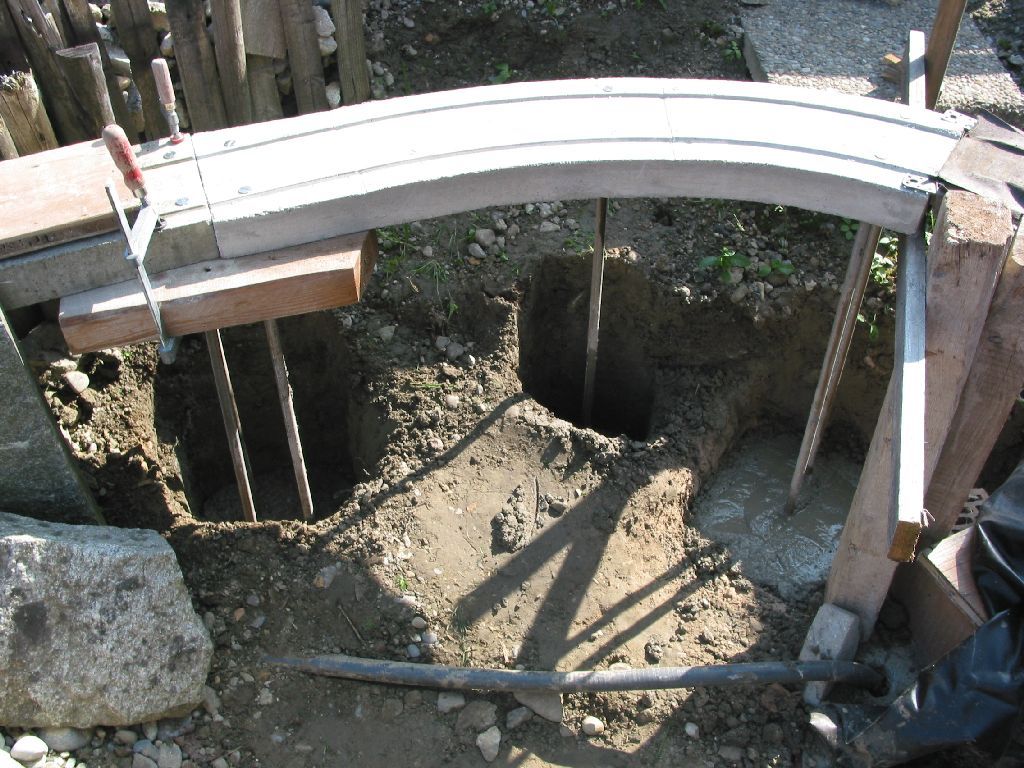

So habe ich die bei mir im Hang versetzt:
Zuerst auf den provisorischen Holztrasse getestet, dann die Betonelemente profisorisch auf Holzpfosten und dann an den passenden stellen die Fundamente gegraben. ca. 60-80cm in den gewachsenen Boden (frosttiefe)

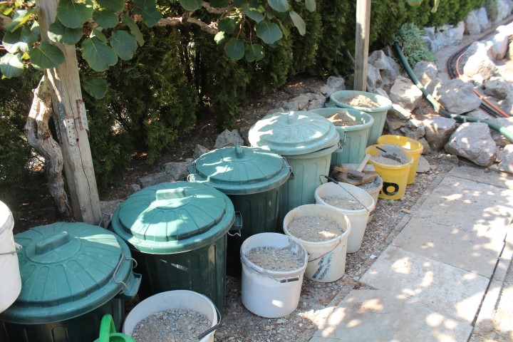

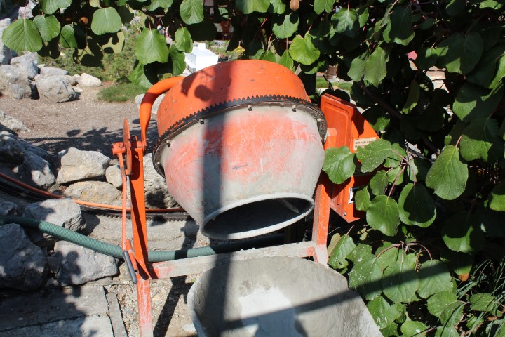

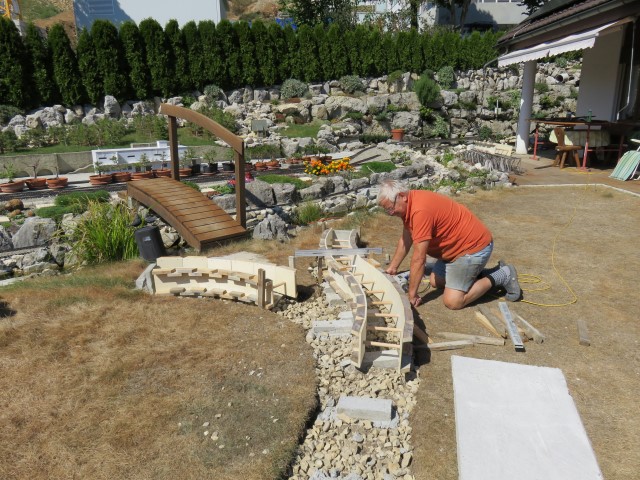

Voila, der Betonmischer läuft wieder, er bekam ein neues Kugellager verpasst. Die Kübel sin wieder mit Betonkies aufgefüllt und die Zementsäcke bereitgestellt. Die neue Schalung ist angebracht und ausgerichtet. Das Betonieren muss nun bis Morgen warten, u das wüu ig jez uf dr Schnurre bi!!!!!

Isch e interessanti idee mit dene hölzer bi dä verschalig, du chasch so wohl div. radie güsse, oder?

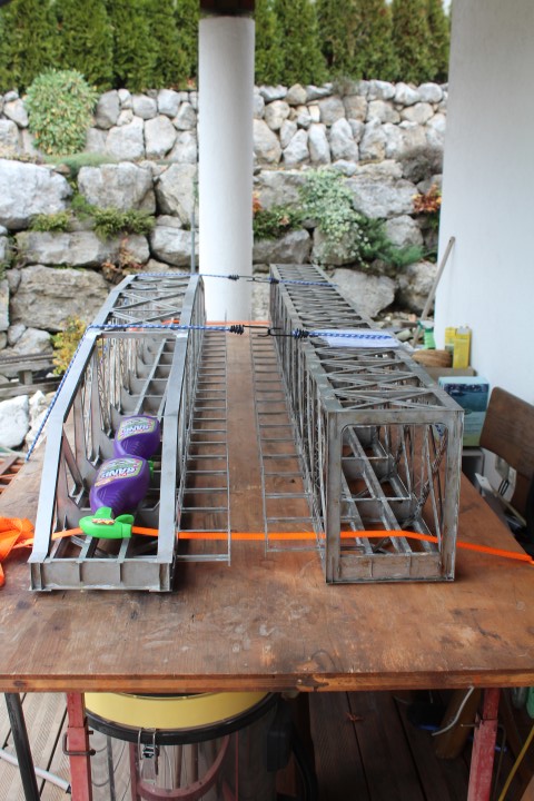

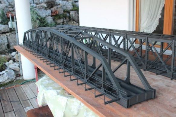

Beitrag von Manfred » 14 Nov 2015, 19:29

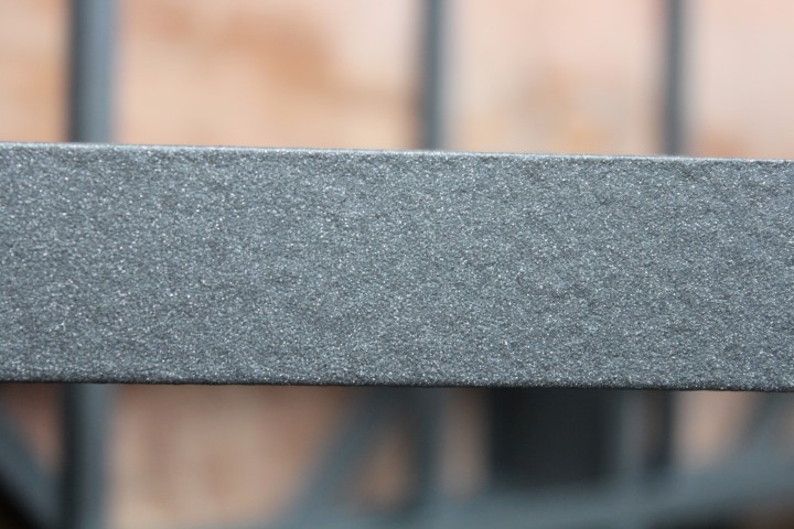

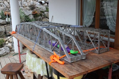

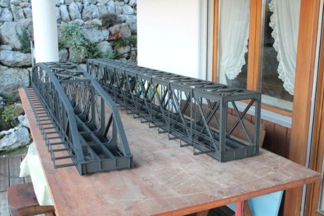

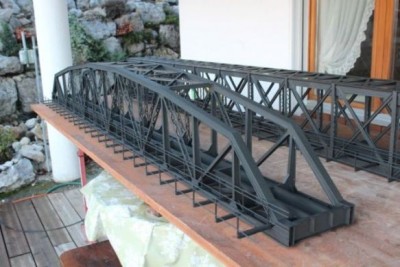

Nun sind die Brücken fertig zusammengestellt und warten auf die Einfärbung. Die Brücken werden in einer Malerei mit Zweikomponenten Farbe gespritzt was eine lange Standfestigkeit garantieren soll. So der Malermeister welcher ich auch beanspruche wenn am Haus etwas Renovieren muss. Die Farbe wähle ich nicht nach den Vorbilder vor Ort, sondern es wird der Farbton welcher Heute bei der RhB gebraucht wird verwendet. Also keine Nostalgie! Von Seite der RhB wurde mir mitgeteilt: Die RhB hat grundsätzlich keine RAL-Töne, sondern arbeiten mit Eisenglimmer. In der letzten Zeit hat die RhB immer Eisenglimmer DB 703 eingesetzt. Das ist anthrazit und entspricht in etwa RAL 7043. Das sind auch die Daten, welche ich dem Maler gebe.

die Brücken haben nun die Spritzkabine verlassen und warten auf besseres Wetter

Beitrag von Luegi » 25 Nov 2015, 13:33
Wow die sehen aber gut aus! Gratulation

Beitrag von Manfred » 26 Nov 2015, 11:33
Noch etwas zur Farbe: Die Brücken wurden vorab mit einer 2 Komponenten Grundierung, und dann mit DB 703 Glimmer gespritzt. Bekanntlich verwendet die RhB keine RAL Farbtöne, also auch ich nicht.
