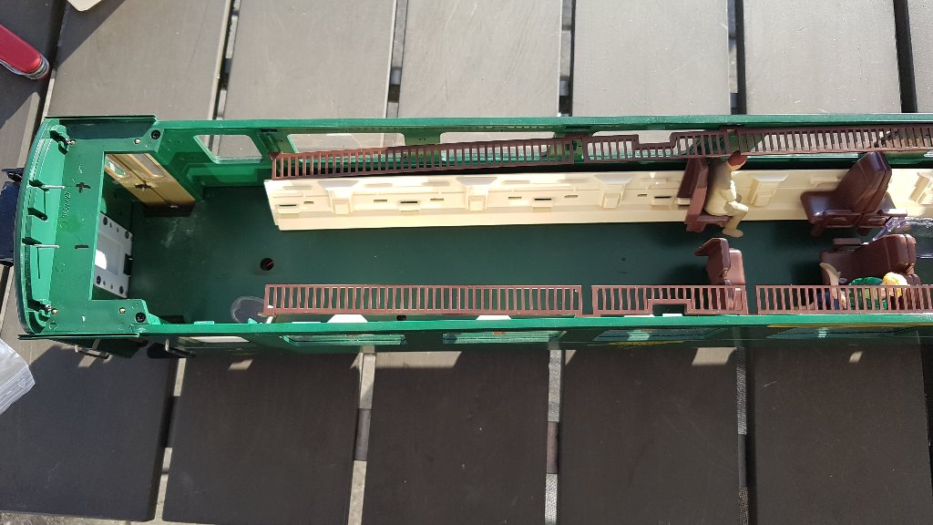

Wieso die MLGB mit weissen/beigen Sitzen ausgestattet hat verstehe ich nicht. Soweit ich weiss waren nie weisse Sitze in einem RhB P-Wagen vorhanden. Wäre wohl auch viel zu Arbeitsintensiv die jeweils zu putzen.

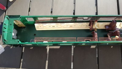

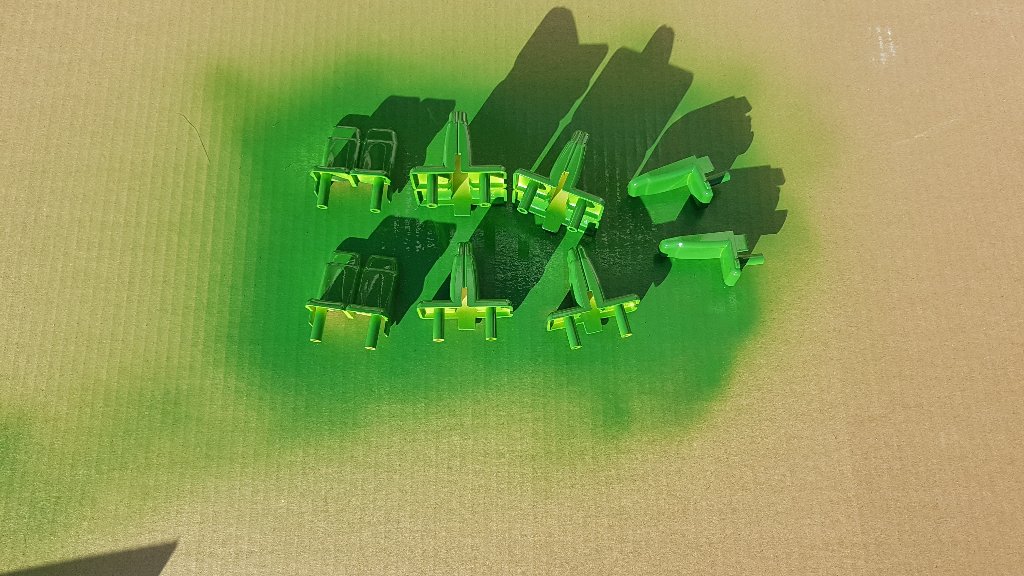

In meinem AB Wagen (1. & 2. Klasse in einem Wagen) waren braune in der 2. Klasse und graue/anthrazit in der 1. Klasse. Ob das MLGB schon so verkauft hat weiss ich nicht, meine Wagen sind Occasion. Leider gibt es aus der Zeit wo die grünen Personenwagen bei der RhB noch im Einsatz waren nicht so viele Bilder. Aber Anthrazit farbige Sitze habe ich nie auf einer Foto gesehen. In der 1. Klasse waren es eher braun/rot gestreifte Sitze mit einem weissen Tuch für den Kopf. Also habe ich die Inneneinrichtung ausgebaut und die braunen Sitze in die 1. Klasse eingebaut und in der zweiten Klasse aus den alten Sitzen vom "starkes Stück" Wagen neue grüne hergestellt. Swoeit ich mich erinnern kann hatte die RhB damals grün gestreifte Sitze aus diesem Kunststoffmaterial in der 2. Klasse. Falls jemand hier genaueres weiss, bitte Berichten.
So viel zu Theorie. Den Ausbau der Inneneinrichtung erspare ich euch, das ist nich schwer. Die Glühwürmchen der Beleuchtung habe ich schon früher auf LED Band geändert. Hier trotzdem ein paar Bilder vom Tuning:

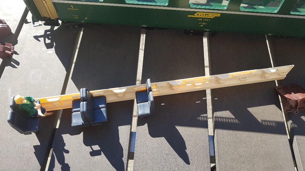

Anthrazit Sitze -> raus damit und Braun rein für 1. Klasse
Vergleich Braun und Anthrazit

Die Gepäckablage stimmt auch nicht in der Bauart aber werde ich wohl so lassen.

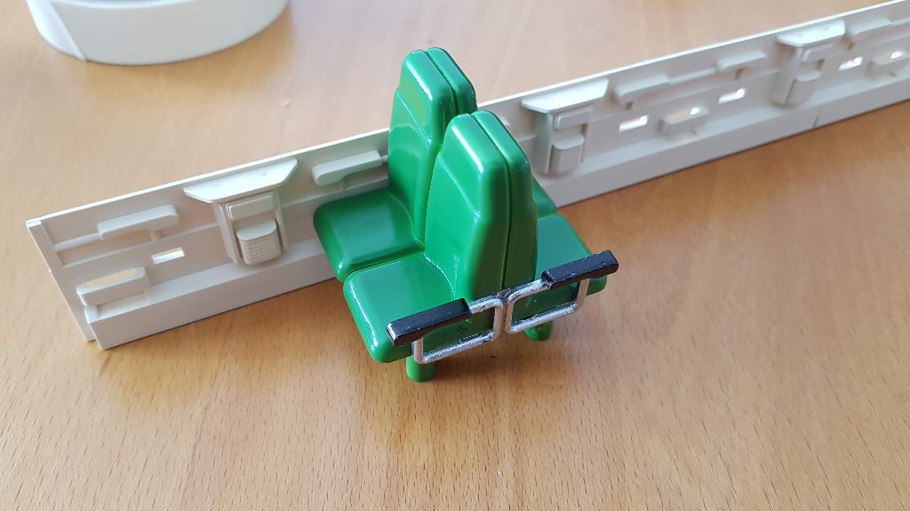

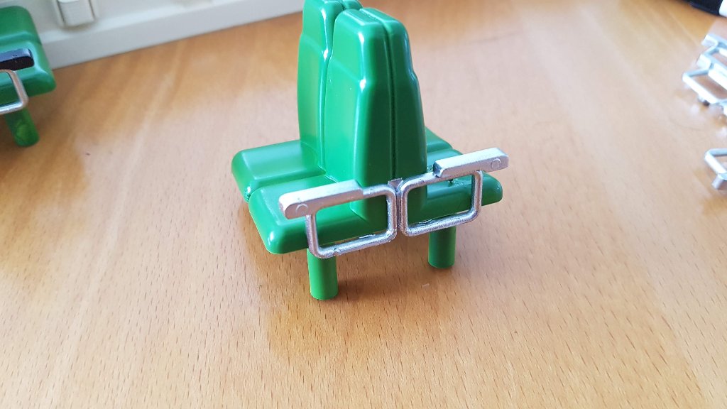

Weiss -> Grün

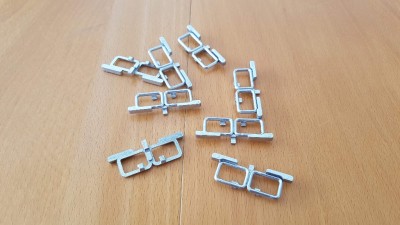

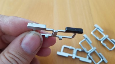

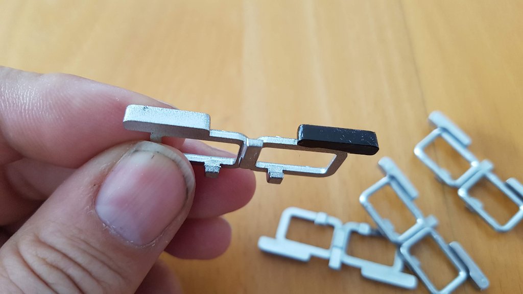

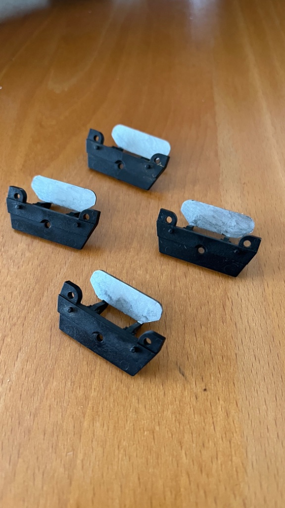

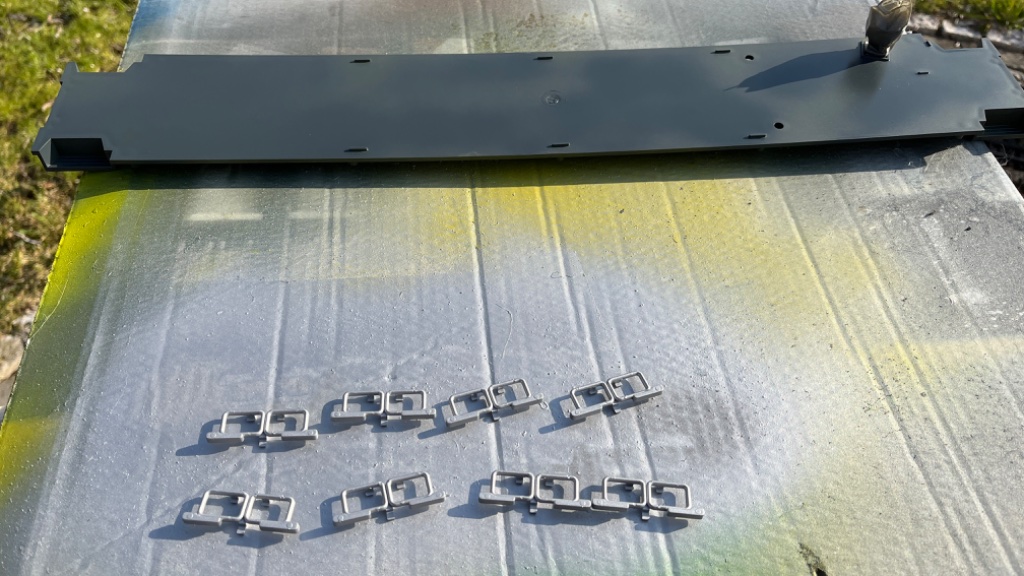

Ehemals Braune Gestelle der Armauflagen nun Silber

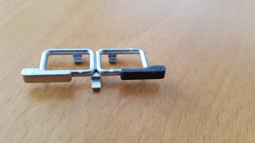

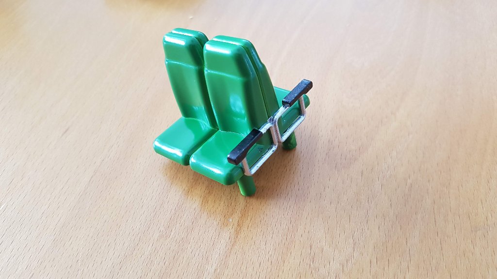

Schwarze Details
Schwarze Details
Ohne Schwarze Armauflage gefällt es mir nicht besonders

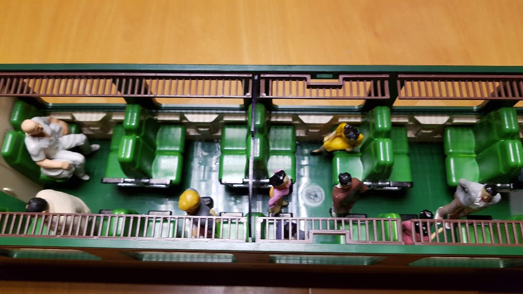

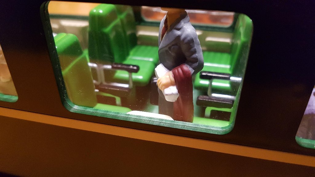

kompletter neuer 2. Klasse Sitz
Leider musste ich feststellen das bei den Occasionswagen nicht alle Armauflagen dabei waren. Falls also jemand solche über hat oder weiss wo es solche als Ersatzteil gibt bitte melden. Bei Modell-land gibt es leider nichts.

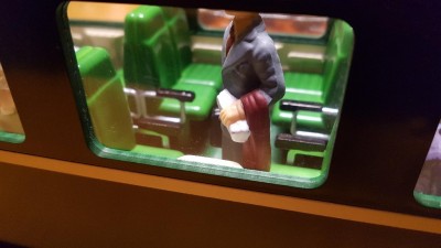

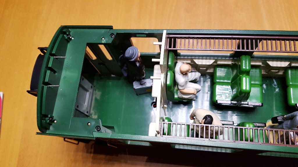

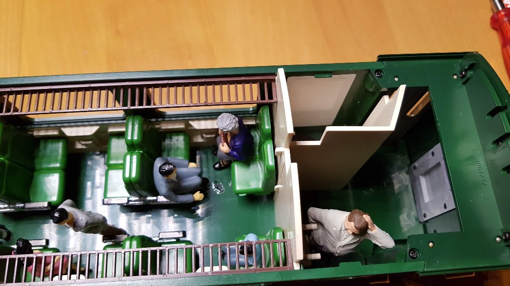

Noch ein paar Fotos vom fertigen Wagen

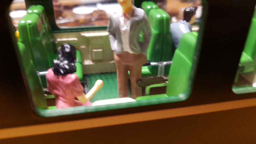

Innenansichten, grüne Sitze in der 2. Klasse
Innenansichten
Innenansichten

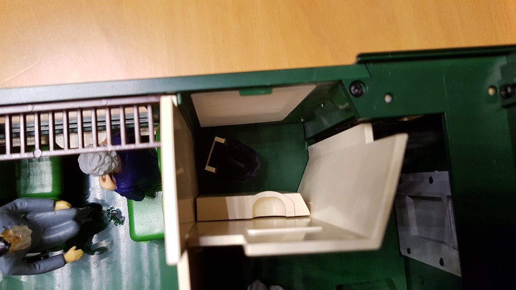

Spezialpapier im WC zum abdecken vom Fenster

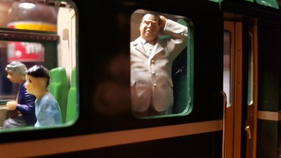

Billige Chinesen Figuren
Armlehnen sehen doch edel aus, oder?
"War das soeben meine Haltestelle?"

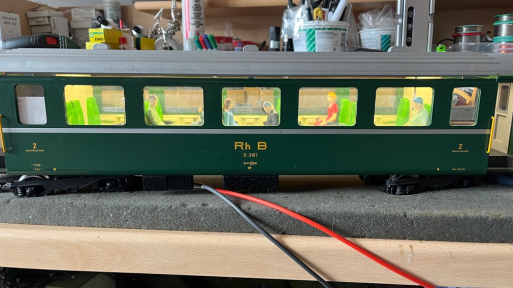

Mal wieder ist so ein grüner Wagen als Occasion bei mir gelandet. Na dann bringe ich ihn mal auf L´GB Standard:

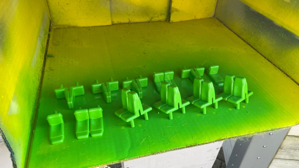

Armlehnen wechseln von braun nach Alu, Bodenplatte wird Anthrazit

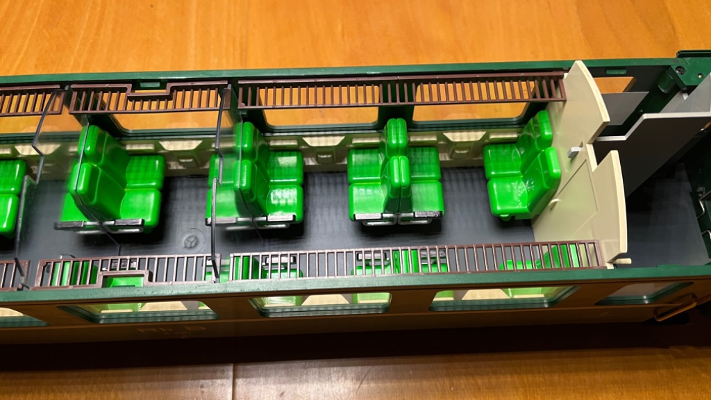

Keine weissen Sitze mehr, gelbgrüne Plastikbezüge

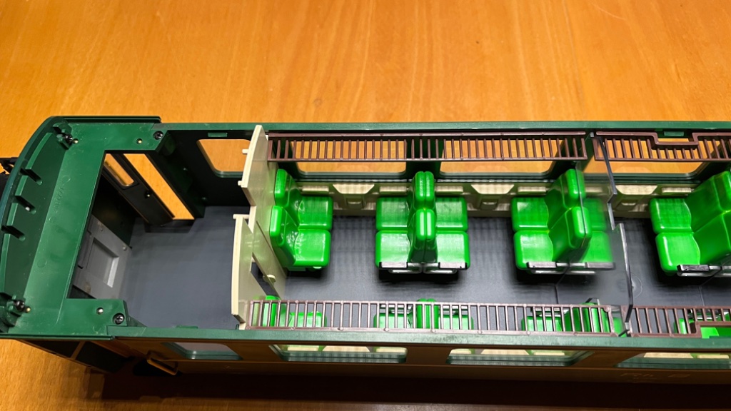

Innenausstattung
Innenausstattung

Falls du noch Armlehnen suchst, MTS hat noch.
Sollten doch die sein?
Simon
Re: Tuning grüne RhB P-Wagen
Beitrag von Luegi » 13 Mär 2024, 21:50
Dankeschön, muss ich gleich mal suchen.
Edit: ja das sind die, danke

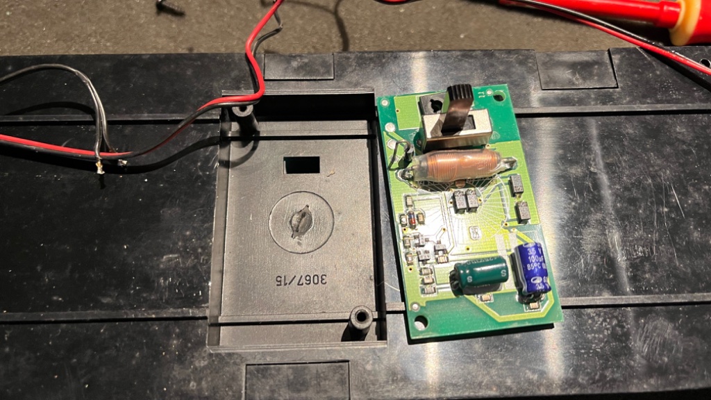

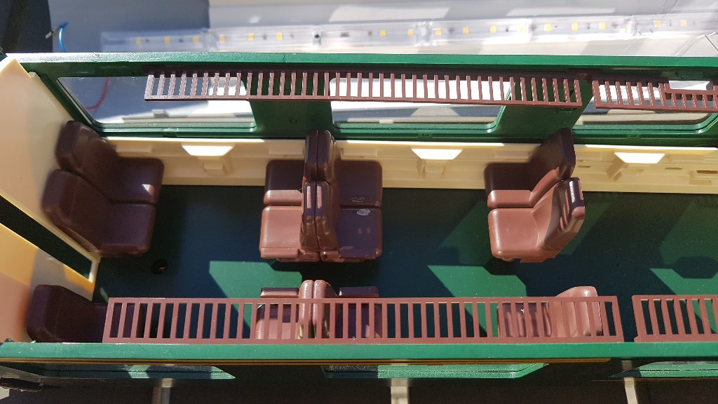

Heute war die Beleuchtung dran, jetzt sind es kaltweisse COB LED Streifen. Der Lichtleiter der drin war ist beim ausbauen regelrecht zerbröselt. Das habe ich auch noch nie erlebt. Aber nur einer von den zweien. Was auch immer der Vorbesitzer dem Plastik angetan hat, es war zu viel.
Also dann mal öffnen und siehe da, uralt Elektronik.
Uralt Elektronik und zu hohe Ausgangsspannung
Habe mal den Ausgang gemessen, 9.7V anstelle von 7V. Na da werden meine 5V COB keine Freude haben. Also mal in der Wühlkiste gesucht und eine etwas modernere Elektronik gefunden. Diese hat 7.8V. Immer noch zu viel aber da kommt noch ein einstellbarer DC-DC Wandler dazwischen, dann ist es ok. Da die anderen grünen Wagen keine Funktionsdecoder drin haben, habe ich hier auch keinen eingebaut, so sind alle grünen Wagen gleich über den Schalter ein und abzuschalten.

Mittelalte Elektronik

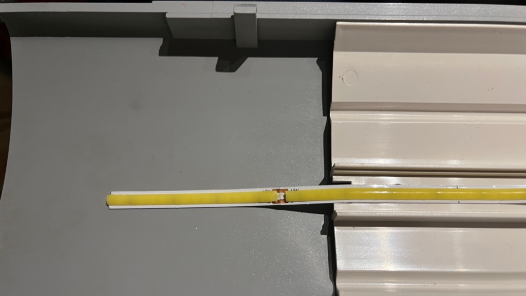

Nun zum Dach, da die Platine nun nicht mehr das Dach hält, habe ich es geleimt. Hätte aber daran denken soll, die alte Halterungen vorher zu kürzen. Jetzt stehen sie halt raus. Naja, die COB sind ja flexibel. Hier ein paar Bilder:
Details
COB LED Streifen
So werden auch die Einstiege mit etwas Licht versorgt. Anstelle von 5V habe ich nun 3.8V eingestellt. Sonst wäre es für mich zu hell. Wer genau hinsehen will, sieht nun halt die kleinen einzelnen LED im Streifen. Mich stört es nicht.
Fahrgäste rein, Dach drauf und so sieht es nun aus:
Licht am Tag

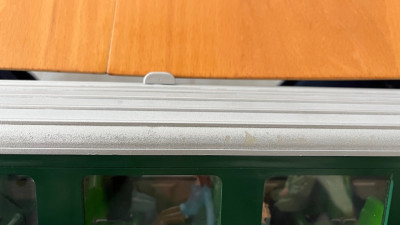

Einstiegstreppen kriegen noch etwas Silber von einem Lackstift. Mir gefällt es das es nicht gleichmässig ist, sieht nach gealtert aus.
Da der Wagen Occasion ist, gibt es überall Überraschungen. Keine Ahnung was mit diesem Dach passiert ist aber auch hier hilft der Silberlackstift.
