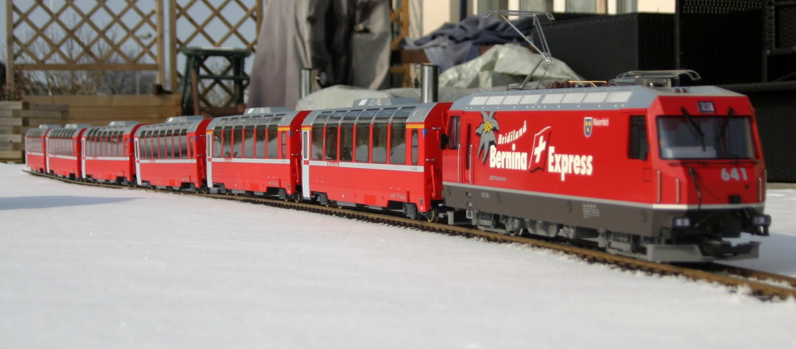

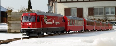

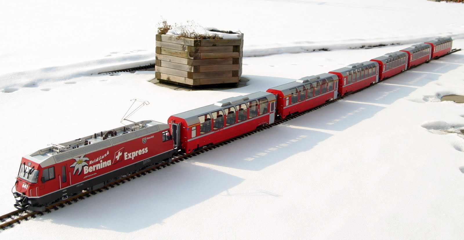

Anfangs 2012 habe ich mir was schönes geleistet:
und da es damals sogar mal bei mir Winter war, wurde schnell ein Gleis in den Schnee gelegt und der Zug durfte ich sich mal präsentieren:
Re: Aus dem alten Forum: KISS Panowagen
der ist ja mal schön ,hab ich den schon Live gesehen
Ich glaube den hatte ich auch schon auf der RKB dabei.

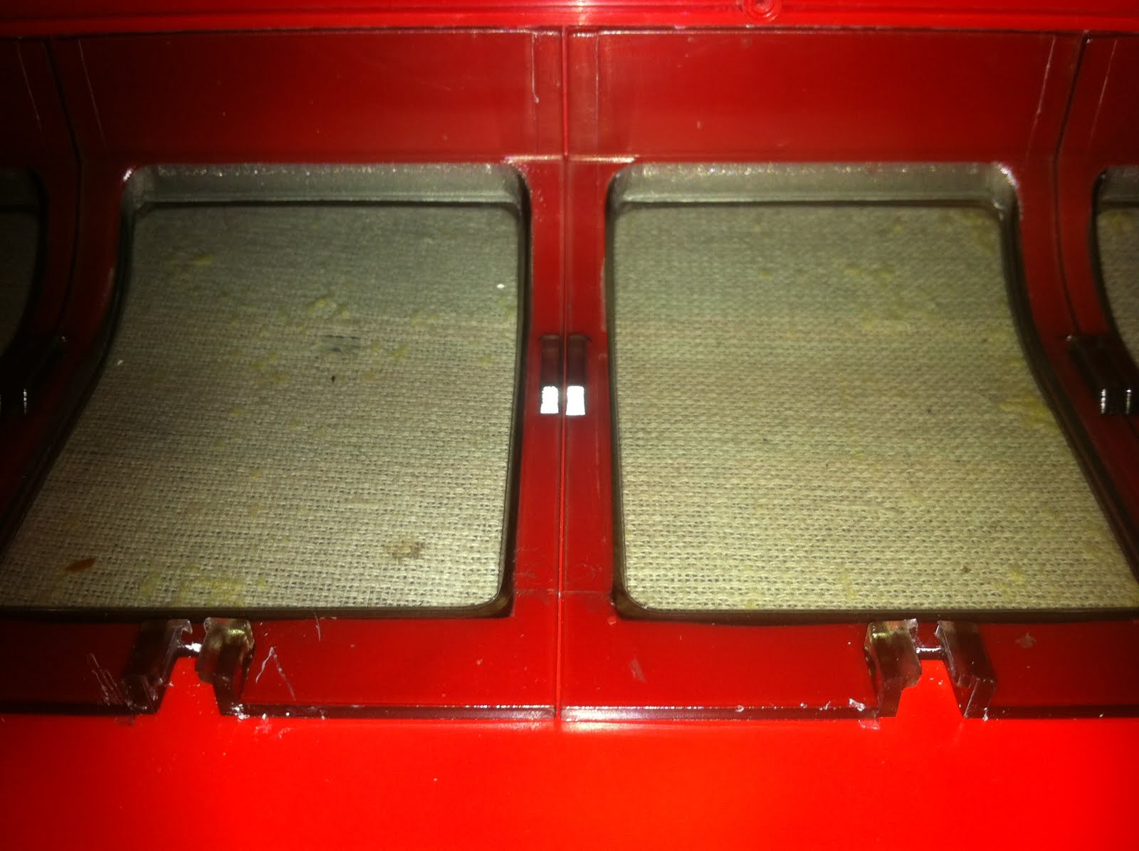

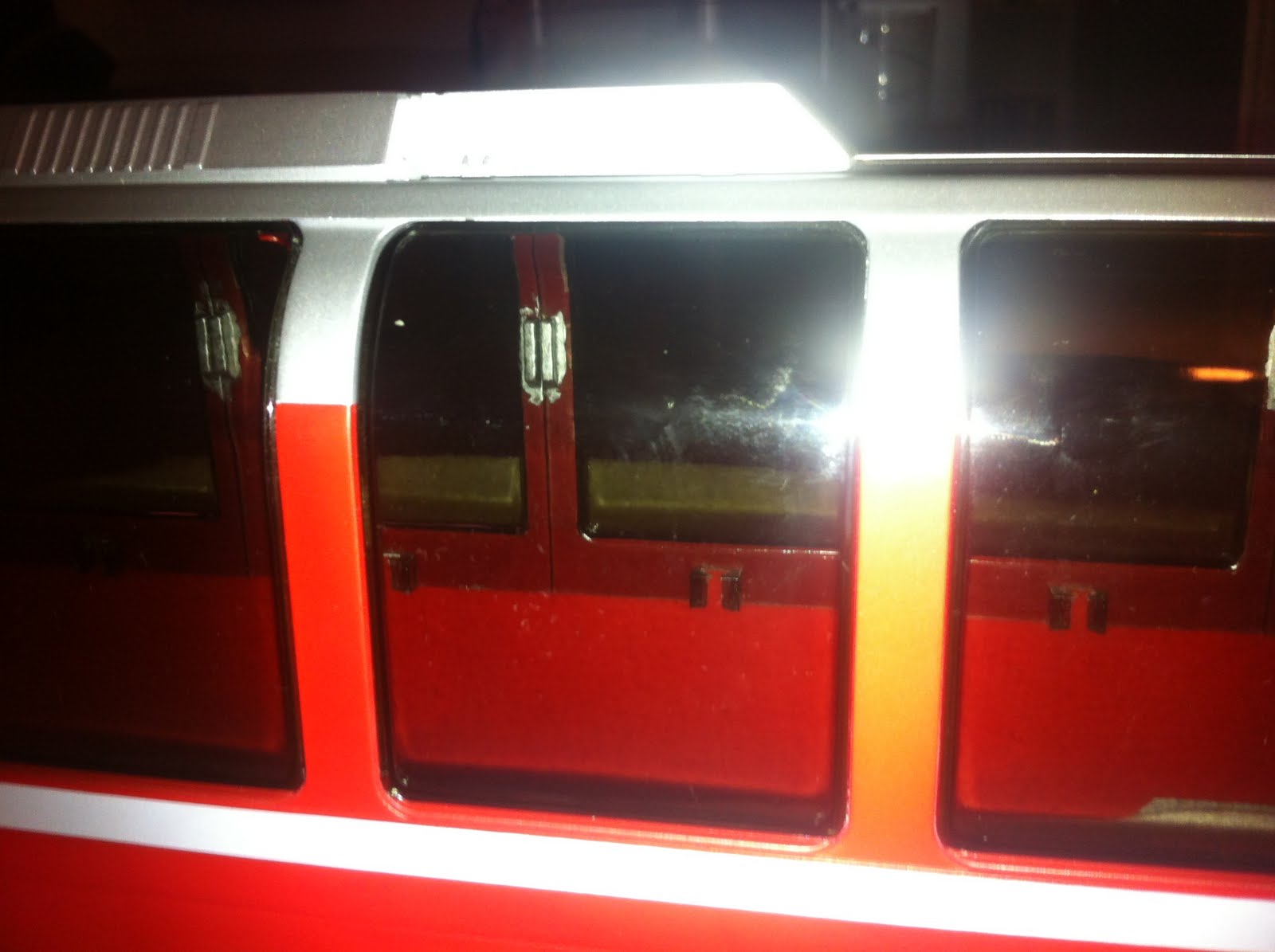

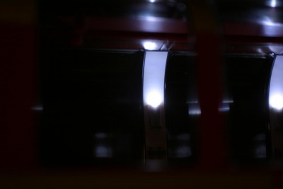

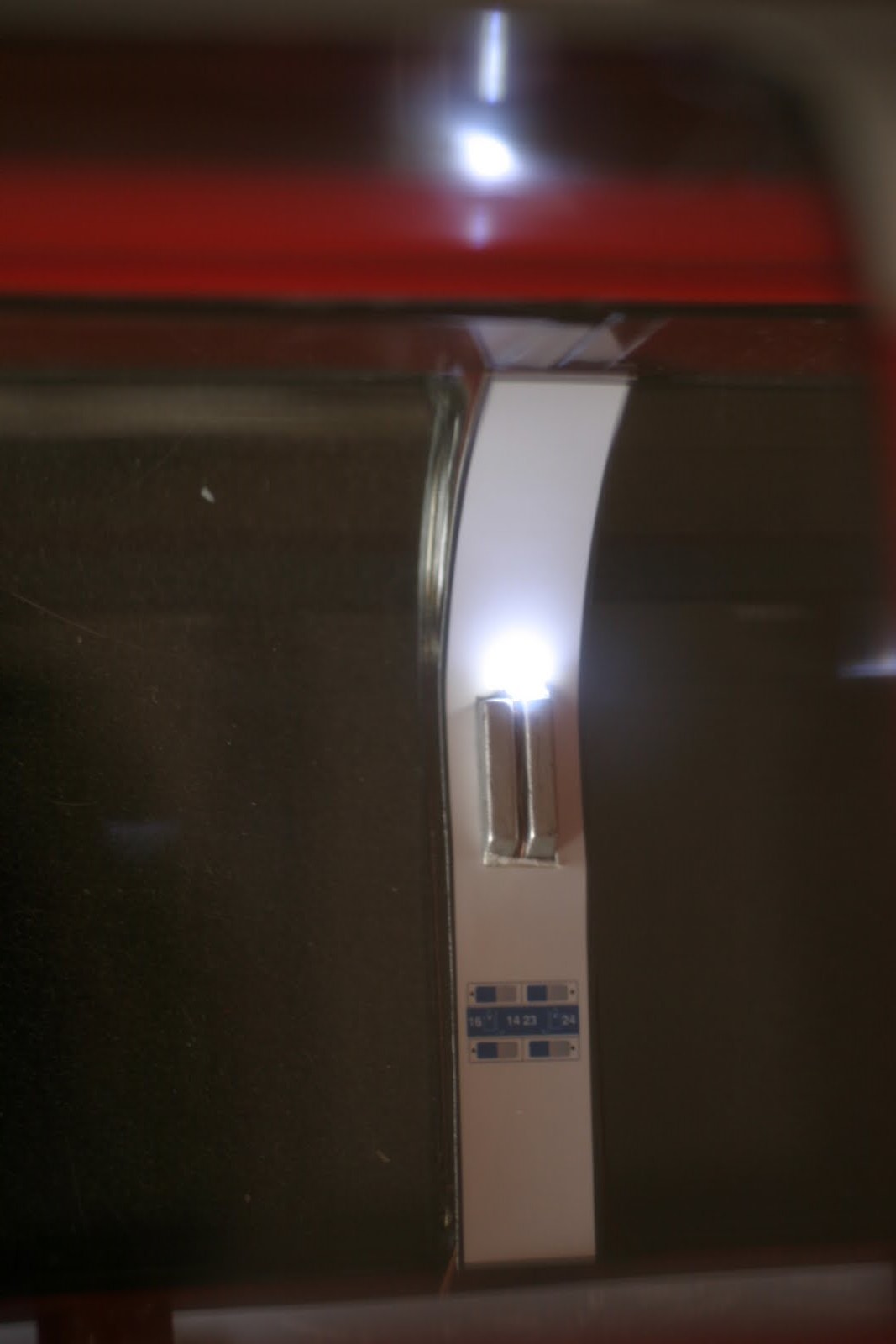

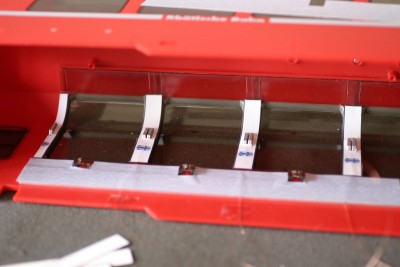

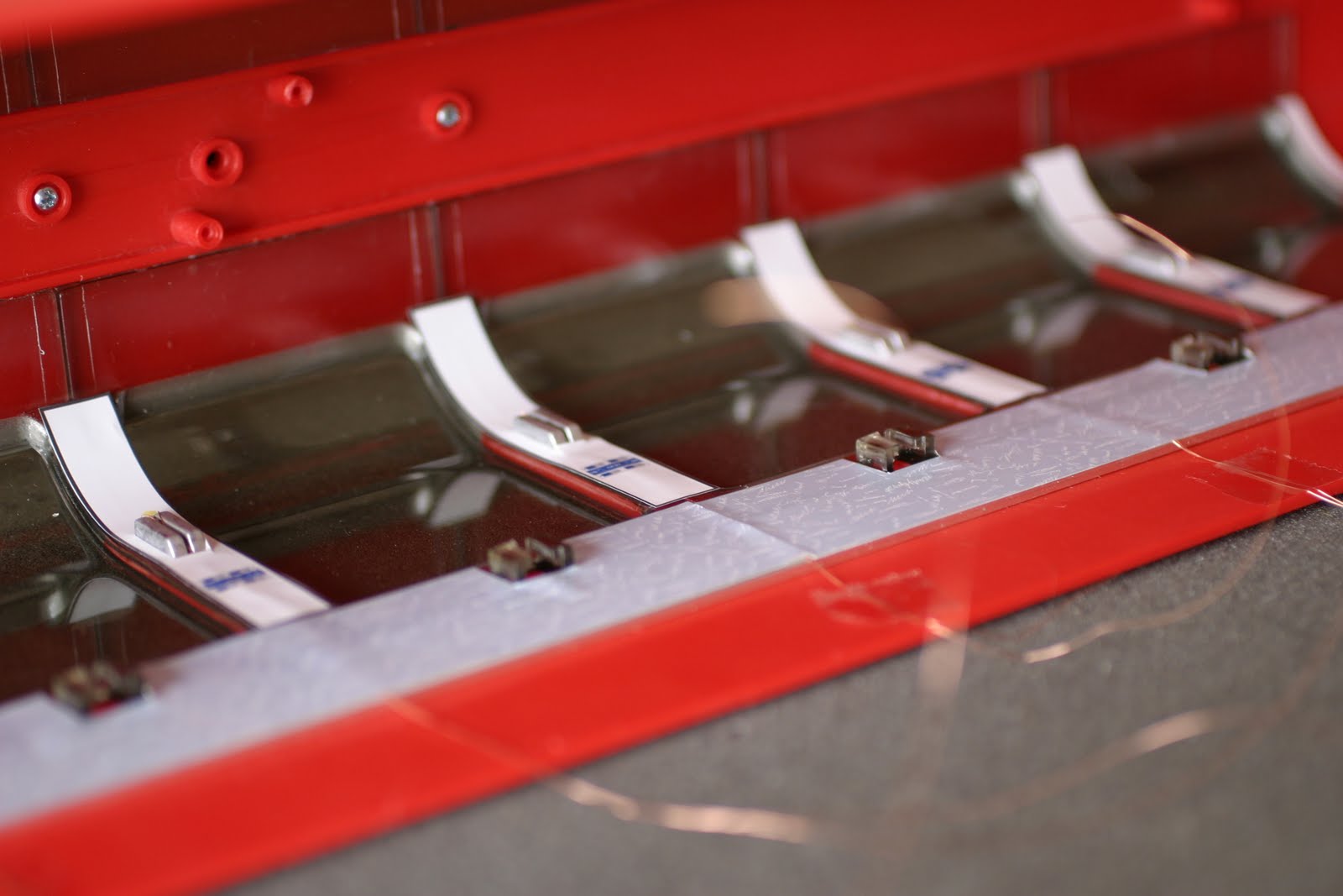

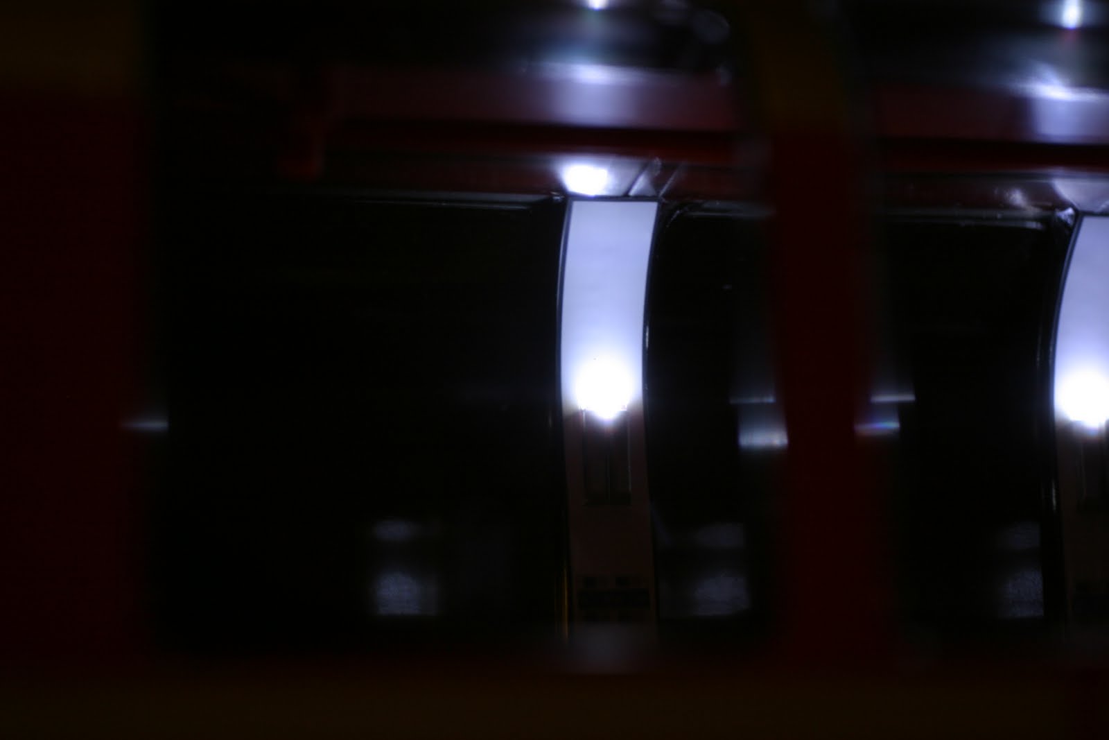

Da die Beleuchtung im Wagen zwar schon LED sind aber sehr schwach leuchten habe ich mich der Sache mal angenommen. Dabei stellte sich heraus, dass das Original an den Holmen der Fenster noch zusätzliche Lampen hat. Diese sind auch beim Modell modelliert aber natürlich ohne Funktion. Aus dem Cadosch Forum habe ich noch Klebefolienvorlagen bekommen und werde daher die Wagen auch optisch tunen. Als erstes werden die Lampenhalter mal silbrig:

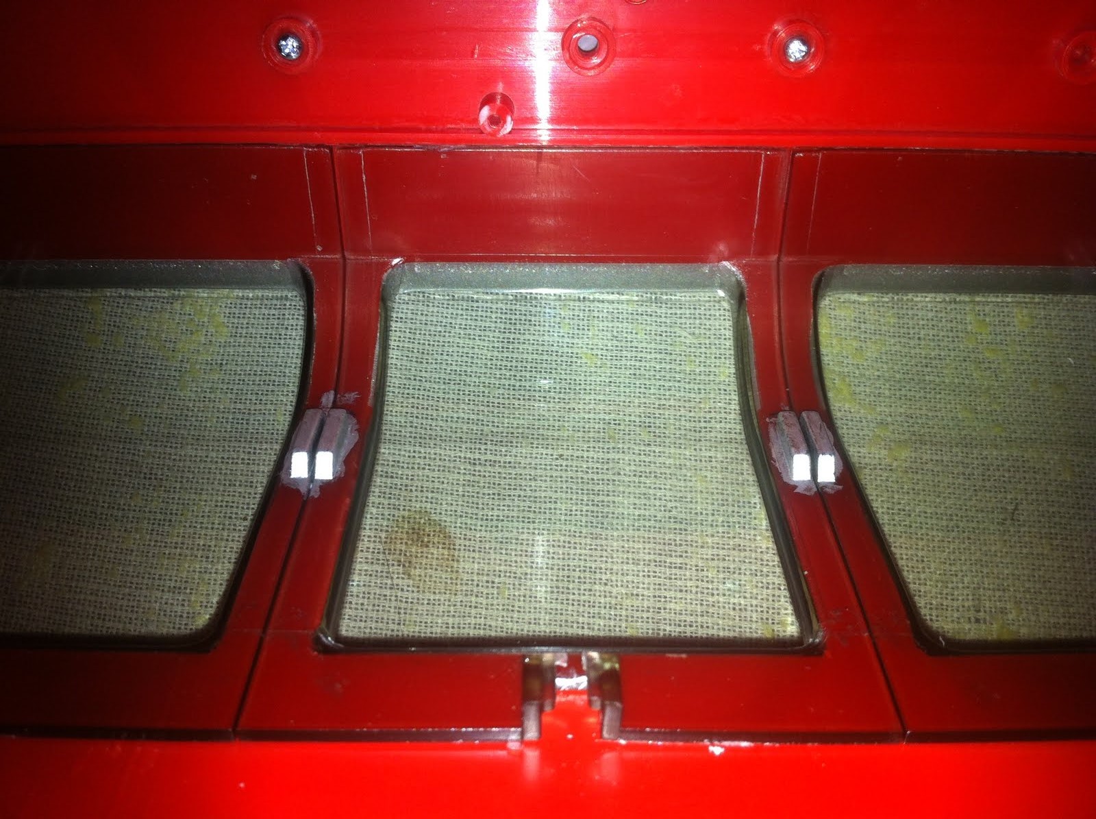

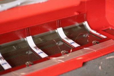

Danach kommt die Feinarbeit. Pro Holm kommt eine 0804 SMD LED zum Einsatz. Diese wird mit Kupferlackdraht verbunden und dieser zwischen den beiden silbrigen Lampenhaltern hindurch gezogen. Danach wird die Folie passend zugeschnitten und der Lackdraht darunter versteckt. Das sieht dann so aus: und hier sieht man die Drähte: Diese werden dann unter den Fenster miteinander verbunden, somit ergibt sich eine Reihenschaltung. Das Alu-Profil unter den Fenster hat zwei Aufgaben:
1. Höhenausgleich für die zweite Folie die unter die Fensterholmenfolie kommt
2. Abdichten vom Gehäuse gegen durchscheinen, wen die LED stärker leuchten schimmert es sonst durch das Gehäuse
Hier sieht man die untere Folie mal probeweise aufgelegt. Die Lackdrähte sind so noch sichtbar, verschwinden dann aber später wenn die Tische und Stühle wieder montiert sind. Nach vield Geduld und

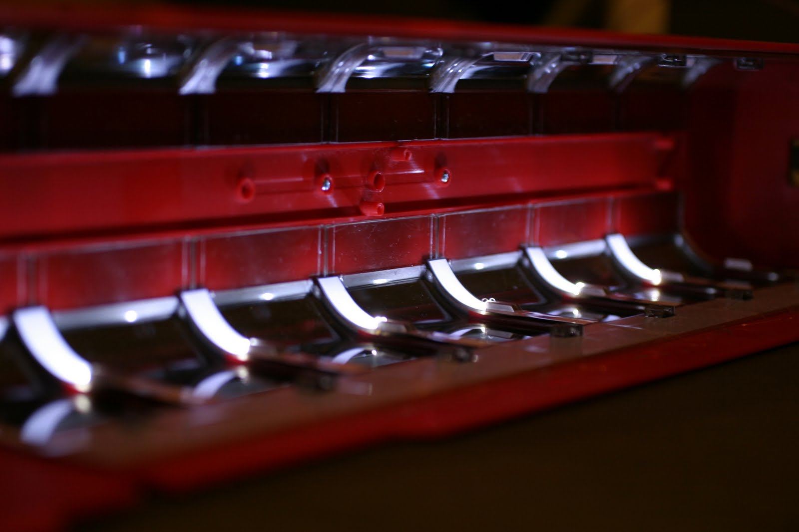

sieht es dann so aus:
Geplant ist dann, pro Wagen einen 2-Kanal Funktionsdecoder von TAMS zu verwenden um die Hauptbeleuchtung und diese Holmenlampen einzeln anzusteuern. Leider kann der TAMS dieses schöne Neonröhrenflackern nicht wie der z.B. der Massoth oder ESU Fx 3.0. Vielleicht verwende ich dann doch noch einen modernen Funktionsdecoder damit sich die Arbeit auch optisch ansprechend zeigt

Sieht cool aus.
Wieviel SMD LED's warens für alle Wagen?
Danke, muss mal nachzählen

Schaut super aus, bitte noch ein Bild von außen, am besten den Direktvergleich vorher nachher
LG Stefan
Pro Wagen sind es 12 LED an den Holmen, ergibt bei 6 Wagen -> 72 Stück ohjeSbbfreack hat geschrieben:Sieht cool aus.
Hab ich noch kein Bild, folgt aber sobald ich mich wieder an die Wagen macheStefan's Gartenbahn hat geschrieben:Schaut super aus, bitte noch ein Bild von außen, am besten den Direktvergleich vorher nachher
